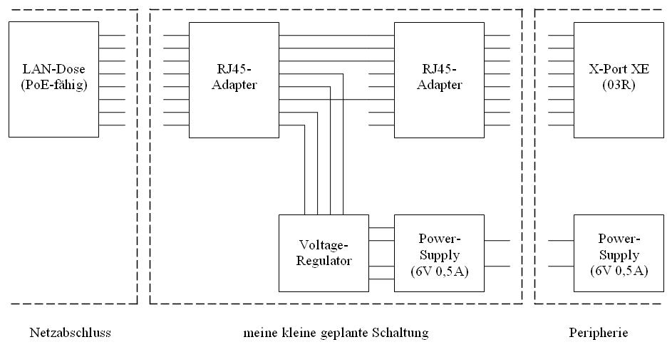

hallo nochmal, ich hab mal noch was für das verständnis erstellt (siehe anhang) zum prinzip: ich will die 4 freien adernpaare (4,5,7,8) des lankabels nutzen. zur platine: sie sollte ein maß von 100mm x 50mm nicht überschreiten. ist das so evtl. realsierbar? gruß steffen

hi, ich nochmal...wenn ich meine schaltung so aufbaue, dass von einer poe-fähigen lan-dose das system auf ein nicht-poe-fähiges system ummünzen will, warum brauche ich dann einen pd-controller? kann ich die datensignale nicht einfach durchschleifen auf eine zweite lan-dose und den strom aus den restlichen adern auf einen voltage regulator geben??? es sei vorausgesetzt, dass es sich hierbei um eine spare-pair-speisung handelt. gruß, steffen
Du kannst nicht einfach den Strom abzweigen. Der muss erst freigeschaltet werden: http://de.wikipedia.org/wiki/Power_over_Ethernet#Aktivierungsschritte_bei_PoE
jup, du hast natürlich recht :-) sonst würden ja alle alten nicht-poe-fähigen geräte an einer poe-dose gebraten werden.
