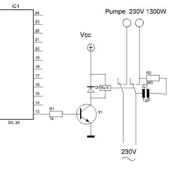

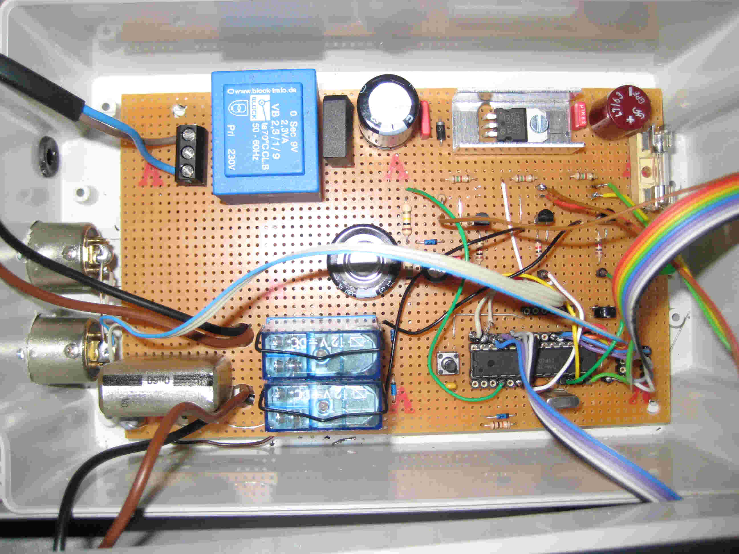

von Axel H. (mf-futzi)
Hallo an alle,
ich habe dieses Thema schon vor längerer Zeit einmal behandelt und des
wollte ich keinen neuen Thread aufmachen.
Ich habe mir eine Pumpensteuerung mit einem ATMEGA8 gebaut. Dieser
steuert über zwei Transistoren zwei Relais an, die wiederum eine
Tauchpumpe bzw. ein Hauswasserwerk schalten. Die Relais steuere so an,
wie Hannes Lux mir empfohlen hatte (9V Trafo und 12V-Relais):
> Wenn Du 12V aus dem Trafo gleichrichtest und glättest (Elko), dann sind
> das nicht mehr 12V, sondern (je nach Leerlaufspannung des Trafos) fast
> 18V. Ein 9V-Trafo ist also für Deine 12V-Relais besser geeignet.
Die Schaltung funktioniert einwandfrei, solange am Relais noch kein
Verbraucher hängt.
Zum Test schalte ich mit den Relais eine 230V-Lampe. Nun wird beim
Einschalten der Lampe immer ein Reset am uC verursacht. :-(
Ich habe leider kein Programm, um euch die Stromversorgung meines uC zu
zeigen. Vielleicht helfen die Details:
Trafo sek. 9V 2,3VA
Spannungsregler 7805
Elko vor dem 7805 1000uF
Elko nach dem 7805 47uF
Kann mir jemand sagen, was ich an meiner Schaltung verändern müsste?
Axel

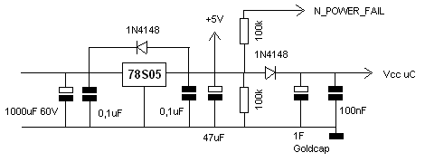

von HildeK (Gast)
Das liegt dann wohl eher an einem nicht EMV-gerechten Aufbau der
µC-Schaltung.
Ursache ist der kleine Schaltfunke am Relaiskontakt beim Schalten von
Lasten. Erste Maßnahme wäre unter dem Begriff 'Snubber' zu suchen.
Wichtig sind aber auch:
- dicht am 7805 vorne und hinten je ein 100nF Kerko
- Kerkos an der Versorgung des µC, nahe an den Pins
- Reset richtig beschaltet?
würde bitte jemand mal draufsehen, ob die Beschaltung des RC-Gliedes so
korrekt ist?
Für den Widerstand R2 verwende ich 240 Ohm und für den Kondensator C1 1

habe jetzt mal probehalber bei einem Relais ein RC-Glied eingebaut.
Ausserdem habe ich den Reset um eine Diode, Widerstand und 4,7nF
Kondensator erweitert.
Zwar funktioniert das Ganze jetzt etwas besser, aber noch nicht 100%
zuverlässig. D.h. so ca alle 10 Relais-Schaltwechsel (Ausschalten) geht
der uC in den Reset.
Ich denke, das Problem liegt darin, dass der uC zu Nahe an den beiden
Relais positioniert ist (siehe Foto). Ich werde wohl nochmal eine neue
Platine mit anderer Anordnung bauen müssen.
Ist es von Vorteil die Relais auf einer getrennten Platine zu
positionieren? Oder habt ihr noch einen anderen Tipp?
Vielen Dank
Axel
...jetzt mit Foto
von Matthias L. (Gast)
Und ich bin sicher, dass das nicht wirklich der Grund ist.
Ich behaupte mal, dass deine Betriebsspannung nicht sauber geblockt ist.
Das lässt das Bild vermuten..
Hallo Lippy,
ich habe mal ein Schaltbild meiner Stromversorgung angehängt. Im
uC-Sockel habe ich noch einen 100n-Kerko verlötet.
Was ist da nicht in Ordnung?
von (prx) A. K. (prx)
Hat der µC die üblichen 100nF direkt zwischen VCC und GND? Ist auf dem
Foto nicht zu sehen. Wie ist die Beschaltung von Reset? Auch "fliegende"
Kabel können was einfangen.
> Hat der µC die üblichen 100nF zwischen VCC und GND? Ist auf dem Foto
> nicht zusehen.
Ist im Sockel.
Wie Lippy vorgeschlagen hat. Siehe Bild.
