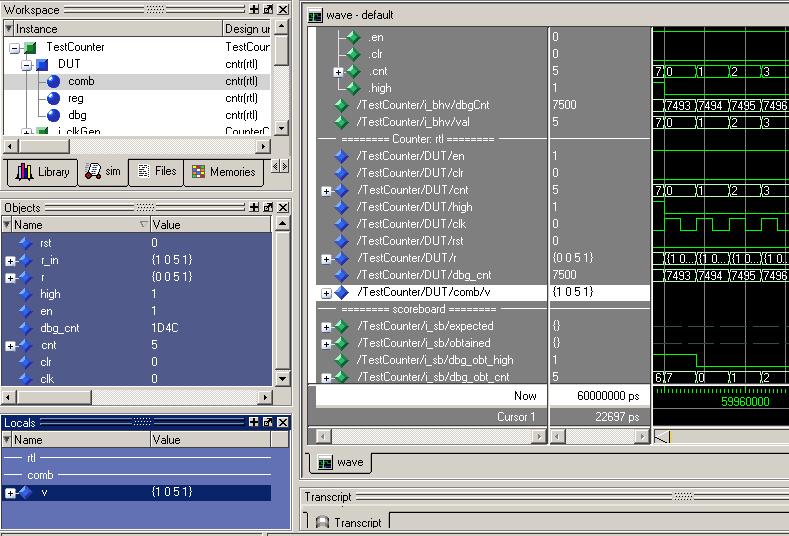

Hilft nichts, die Variablen werden nicht angezeigt. Es gibt zwar ein
Fenster Variables, aber das ist leer.
von Da M. (damicha)
Hallo.
(Das Bild soll mal als Beispiel dienen)
Du brachst folgende Views: Workspace, Locals und Waveform.
Der Instancename ist DUT mit den Prozessen: comb, reg und dbg. Der
Prozess comb enthält eine Variable v. Wählt man den Prozess comb an, so
sieht man die Variable v im View: Locals. Von hier aus kann man diese
dann per Drag'n'Drop in die Waveform ziehen. Mit einem: "restart -f; run
10 us" in der Transcript-Shell werden dann alle Variablen ab
Simulationsbegin mitgetraced und angezeigt.

Ich hab heute mal geschaut und konnte DaMichas Weg nachvollziehen.
Mit
add wave -format Literal dut/process_name/variable_name
 geht das Ganze auch im wave.do-File.
Vielleicht fehlt dem Prozess, der die gesuchte Variable enthält, eine
Name?
