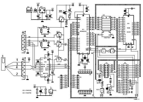

von Christian (Gast)
Hallo Max
das hört sich doch schon mal sehr gut an.
Ich verwende ein Originales Datenkabel.
Ich benuzte die Anschlüsse 5->Ground 2->TXT 3->RXD.
Diese drei Leitungen reichen beim Hyperterminal aus um Daten zu senden
und zu empfangen.
Reichen diese drei Anschlüße auch bei meinem Mikrocontroler
Ich habe dir mal meinen Schaltplan als Anhang angefügt.
Du kannst ihn ja vielicht mal kontrollieren.
Mit freundlichen Grüßen
Christian
von Hagen (Gast)
Bist du dir sicher das das S55 eine V24 RS232 Schnittstelle besitzt ?
Ich dachte immer das dort nur RS232 TTL Pegel anliegen und das
mitgelieferte Datenkabel ein spezielles ist.
Gruß Hagen
Hallo Hagen
ich bin mir nicht sicher.
Ich kann auf jeden Fall über diese drei Leitungen mit meinem Handy
komunizieren. Aber leider nur über Hyperterminal
MFG
Christian

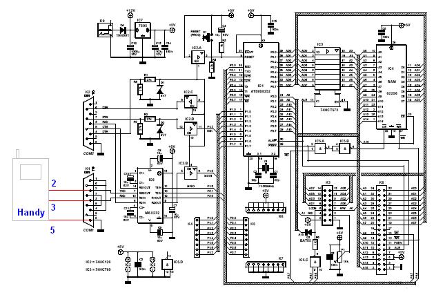

Hallo Axel
wenn ich mein Board an den Pc (Hyperterminial) anschließe und deinen
abgeänderten Quellcode sende kommt genau das an was ich gerne haben
will. (z.B ATD1524 und ein Enter)
Super Sache.. Nur jetzt das gleiche Controller -> Handy da habe ich
bestimmt noch einen Hardware fehler im Anschluss des Datenkabels vom
Siemens S55.
Hier noch mal meine Pinbelegung im Anhang
mit freundlichen Grüßen
Christian

von Axel Rühl (Gast)
gehts direkt vom siemensstecker auf dein board, oder ist der sub-d 9pol
stecker noch dazwischen? also wenn das datenkabel noch komplett ist,
stecktst dus einfach an deimn board.
hast du nur das siemensteckerchen am gerät, darfst du auf deinem
Controllerboard den MAX-Baustein natürlich nich verwenden. Leider kann
ich auf dem Bild nich viel erkennen, weils so klein ist. Die Belegung
vom Handy selbst, zmindest vom 55er habe ich nicht im Kopf.
Beim 45er ist 1 masse, 4 2.7Volt, 5+6 RX-TX. 5 und 6 wird gerne
vertauscht. läuft mit 2.7Volt, nicht mit3.3!!
Axel
