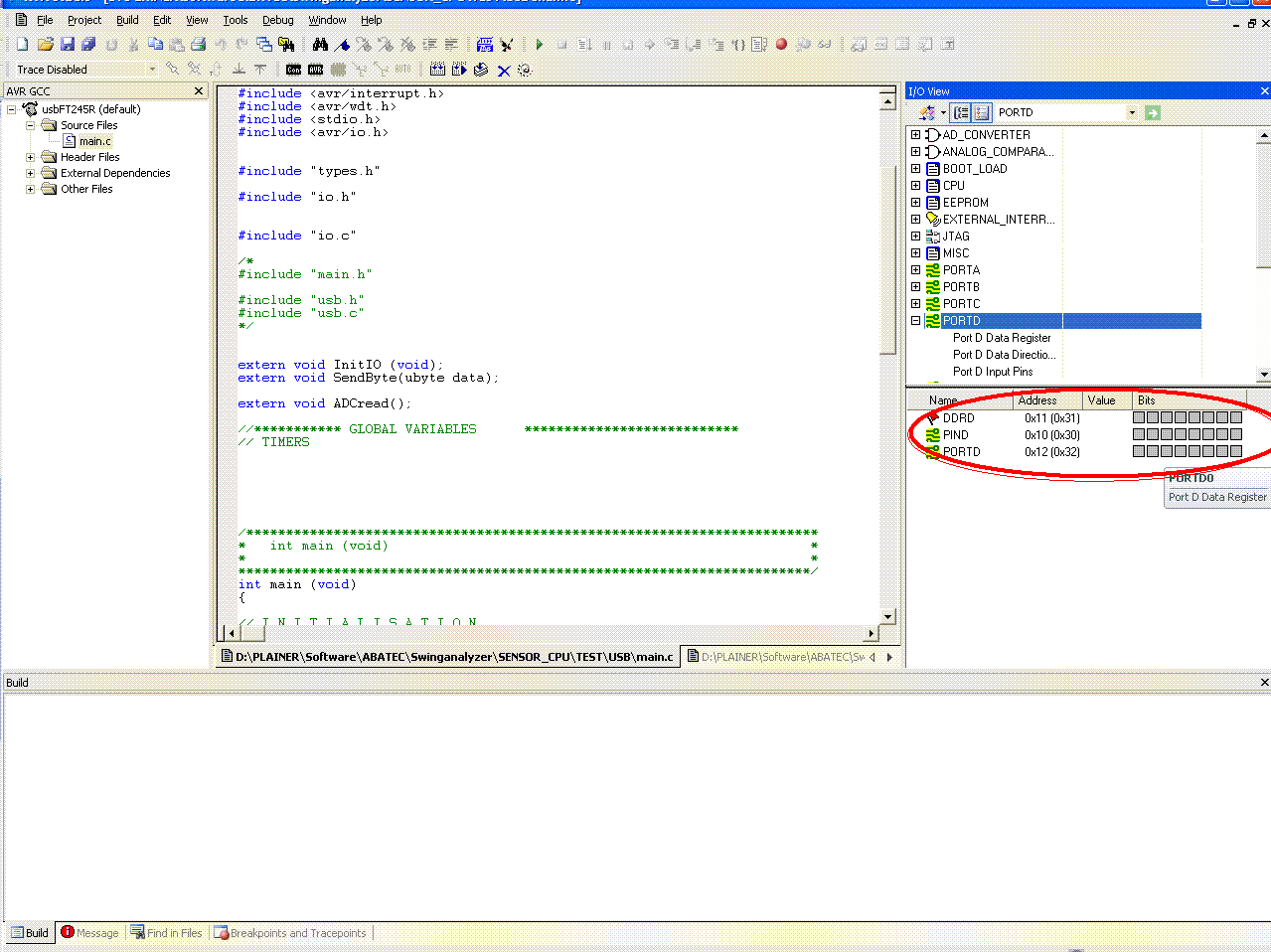

Hallo
Mit welcher entwicklungsumgebung und Programmer arbeitest du??
Ein ganz einfacher Test, wenn du mit AVR studio debuggen kannst
( Ich arbeite mit dem AVR Studio4 und einem JTAGICE mkII)
siehe Bild im Datenanhang:
So kannst du den Pin per Hand setzen, oder löschen ...
und du kannst shen ob im DDR auch wirklich das richtige steht!
MfG
manuel
