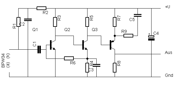

von Peter R. (pnu)
BPW34 als Sensor für Alphastrahlung geht ganz gut:
BPW mit einigen V Sperrspannung. Folgend ein RC-Verstärker mit etwa
200kHz Grenzfrequenz (mehrere BC377-Stufen) und Eingangswiderstand
MOhm/einige pF, also hochohmig und kapazitätsarm. Die Verstärkung muss
so hoch sein, dass das Rauschen am Ausgang Uss so etwa 500mV erreicht.
Ein Schmitt Trigger muss folgen, der gerade über den Spitzenwerten des
Rauschens anspricht. Also etwas über 500 mV. Dann kann eine Monostabile
Kippstufe folgen, die aus dem Signal z.B. 1ms-Impulse macht, die auf
einen Ohrhörer oder Lautsprecher gegeben werden können.
Auf Alphastrahlung (Pechblende) spricht der Sensor eindeutig an. Da mir
eine beta oder gamma-Quelle fehlt, kann ich in der Richtung nichts
sagen. Eine  Empfindlichkeit für beta und gamma wenn auch geringer als
für Alpha müsste es geben.
In der Anlage die in SMD ausgeführte Version des Verstärkers
1. April war gestern.
Alphastrahlung schafft es nicht mal durch
Das Epoxygehäuse bis zum Chips, was soll der
dann also messen ?
Ausserdem ist die Kapazität der Diode zu hoch
um auf kleine Ereignisse sinnvolle Reaktion
zu zeigen.

von Peter R. (pnu)
@MaWin
Hast Du es schon ausprobiert?
Die Alphastrahlung schafft es durch die 0,2mmKunststoff bis zum Chip und
auch durch 40 Mikrometer Alufolie, die Umgebungslicht abschirmt.
Die Reichweite mit dieser Abschwächung beträgt etwa 30mm über dem
Pechblende-Mineralstück. Da stimmt mit der Reichweitenangabe in der
Literatur überein. Da werden für Luft als Reichweite ca.50mm angegeben
von Nils (Gast)

von Nils (Gast)
> Gammastrahlung wird die BPW34 nur mit sehr geringem Wirkungsgrad
> aufnehmen, dafür ist die Dicke der wirksamen I-Schicht zu gering.
Peter, ich weiß nicht woher Du das nimmst. Du hast eine Probe, von der
Du annimmst, dass sie nur Alpha-Strahlung aussendet. Das ist aber nicht
der Fall.
Du sagst nicht, wie Du abschätzt - aber Deine Abschätzungen würden nur
dann funktionieren, wenn Du von einer reinen Alpha-Strahlungsquelle
ausgehen würdest.
Keinesfalls bei einem Mix verschiedener Strahler.
Aber selbst wenn ich das unterstelle - meine Messreihe stammt aus einer
Messung mit einem sehr empfindlichen Detektor an einer kalibrierten
Strahlungsquelle mit etwa 300000 Bq. Das ist nicht wenig. Americium 241
ist ein reiner Alphastrahler, ebenfalls mit etwas nehr als 5 MeV
Energie.
Wenn ich das grob auf Deine 12 µm Alufolie übertrage, werden schon mal
95% der Alphateilchen geschluckt. Dann noch mehrere Millimeter
Kunststoff und das Ganze in 30 mm Luft. Es ist nicht plausibel, dass
sich da mit einer BPW34 irgendetwas nachweisen lässt.
Ich weiß nicht, was Du da für ein Uranerz hast - aber Pechblende besteht
aus einer Reihe von Uran-Isotopen (Zusammensetzung schwankt je nach
Herkunft). Zusammen mit den teilweise ebenfalls strahlenden
Zerfallsprodukten ergibt sich ein bunter 'Strahlenmix'.
Mit Deinen Aussagen widersprichst Du auch dem, was publiziert wurde. Ein
Zähler auf der Grundlage von 6 parallel geschalteten BPW34 wurde in der
Funkschau 21/1986 vorgestellt. Dazu gehörte neben der Bauanleitung auch
ein Grundlagenartikel, an dem 3 Autoren beteiligt waren.
Zunächst das Wichtigste: Die BPW34 reagieren auf starke Betastrahlung
und Gammastrahlung. Nicht auf Alpha-Strahlung. Zum Nachweis von
Alpha-Strahlung wird die 'BPY12' vorgeschlagen (eine Pin-Diode ohne
Gehäuse, mittlerweile abgekündigt).
Ich nenne Dir die weiteren Daten aus dem Artikel:
- 6 BPW34 an 15-20V, Fläche insgesamt 45 mm²
- Nachweisempfindlichkeit für Co60 (Gamma-Strahler): 4 Imp/s je mR/h
- Sperrschicht 70µm, damit 2..5 nS Impulse, die durch den anschließenden
Ladungsverstärker auf 50 µs 'gedehnt' werden
- Sperrschicht-Kapazität: 65 pF
- Ansprechschwelle für Gamma-Quanten: 0,2 keV
- Totzeit: um die 50 µs
- Ladung pro Teilchen: 5e-14 As/MeV
- Spannungsimpuls an der Diode: 100 µV an 100pF
Die Schaltung findest Du auch hier im Forum, wenn Du nach 'BPW34'
suchst.

von ulrich (Gast)
Die BPW34 wird Beta und Gamma Strahlen detektieren. Die Alpha Strahlung
wird nicht durch den Kunststoff kommen.
Mit einer freien Fotodiode ohne Fenster kann man alpha Strahlen
detektieren. Bei Fotodioden mit Glasfester kann man dies ggf. auch
nachträglich entfernen. Es muss dann nur dunkel sein.  Man bekommt damit
sogar eine gar nicht so schlechte Energieauflösung über die Pulshöhe.
Ein Szinilationszähler ist aufwendiger als eine GM Zähler. Das Problem
ist vor allem an das Szintilator Material zu kommen. Vor allem für Gamma
Strahlung hat man damit eine viel höhere (z.B. 1000 fach)
Empfindlichkeit und damit theoretisch auch ein Chance tatsächlich was zu
messen, bevor die Strahlung gefährlich wird.
