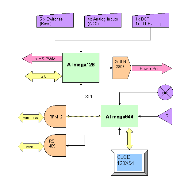

Hinter dem Titel AVR MSR-System verbirgt sich das multifunktionale Mess-,Steuer und Regelsystem: ,CombiConceptXM1.x'. Die Wortschöpfung setzt sich aus 2 wichtigen Grundeigenschaften des Systems, dem kombinierten (,Combi') Zusammenspiel von zwei µ-Controllern - ATmega128 & ATmega644 und dem flexiblen Funktions-,und Ausbaukonzept (,Concept') zusammen. Die zahlreichen Schnittstellen, wie: I2C, RC5, DCF77, analoge/digitale Ein-,Ausgabe und die mächtigen Kommunikationsmodule (Wireless/RS485)stellen die Verbindung zur Außenwelt dar und ermöglichen u.a. dadurch den vernetzten Betrieb mehrerer Systeme in dezentraler Struktur. Jedes CombiConceptXM1.x System verfügt über, der Ausbaustufe entsprechende Fähigkeiten die eine eigenständige Existenz ermöglichen. Weitere in die Netzstruktur eingebundene Systeme können jedoch beliebige Daten, wie z.B: Betriebszustände, physikalische Meßwerte, frei definierbare Speicherbereiche untereinander austauschen. Außerdem besteht die Möglichkeit eines vollständigen ,Remote'-Zugriffes auf ein anderes System.

Das CombiConceptXM1.x System ist auf einem doppelseitig bestückten, 95x55mm großen Board untergebracht. Außer den beiden ATmega's - dem mega128(Systemcontroller)& dem mega644 (Interfacecontroller) befinden sich die beiden Power-Port Treiber (ULN2803), der I2C-Bustreiber (P82B715), ein RS485-Transceiver (SN75LBC176), UHF-Transceiver (RFM12), das GLCD (CFAG12864BT… KS0107/0108 kompatibel)sowie weiteres ,Hühnerfutter' auf dem Board. Die beiden µ-Controller sowie der RFM12 sind über die SPI-Interfaces und 3 weiteren Steuerleitungen verbunden. Die Ansteuerung des GLCD, Auswertung des Drehencoders, Decodierung des IR-Signals (RC5), sowie die unteren Kommunikationslayer werden vom Interface-Controller erledigt. Den Rest, das eigentliche Messen, Steuern und Regeln, sowie zeitkritische Funktionen: Dekodierung des DCF77 Signals, Phasenanschnittsteuerung, Delays, Timer, aber auch eventabhängige Funktionen u.v.m erledigt der Systemcontroller. Wie in der Einleitung erwähnt gestattet das CombiConceptXM1.x unterschiedliche Ausbauvarianten. Bei Minimalausstattung kann auf GLCD, Drehencoder, IR-Empfänger, RS485-,I2C-Treiber und ggf. auch auf die beiden Power-Port Treiber verzichtet werden. Wichtig hierbei ist, daß keine weiteren Modifikationen an Hard-,oder Software durchgeführt werden müssen - die Erkennung fehlender Komponenten erfolgt automatisch. Die Bedienung einer Minimalausführung kann natürlich nur noch per Remote-Zugriff erfolgen.

Die Software ist komplett in Assembler erstellt. Die Strukturen der System-,Interface Software unterscheiden sich grundsätzlich. Während die unterschiedlichen Module der Systemsofware in ,Timeslots' einbettet sind und zyklisch ausführt werden, basiert die Interfacesoftware auf prozeduraler Abarbeitung vorhandener Softwarebausteine die im Bedarfsfall von Interrupts unterbrochen wird. Die Programmierung der ,Firmware' erfolgt, entgegen früherer JTAG-Versionen über die SPI-Interfaces - den JTAG-Pins sind nun anderen Aufgaben zugewiesen.
