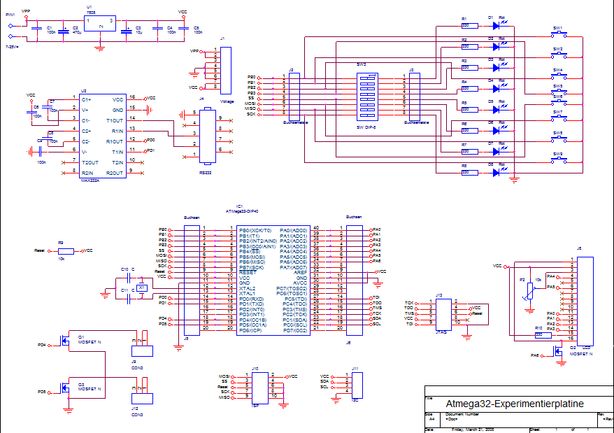

Schaltplan
Der Schaltplan als PDF Download

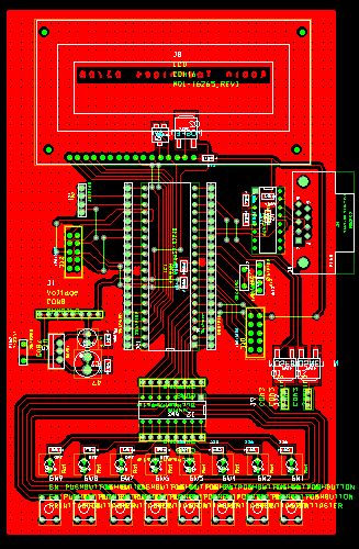

Platinenlayout
Das Layout als PDF Download
Der Bestückungsplan als PDF Download

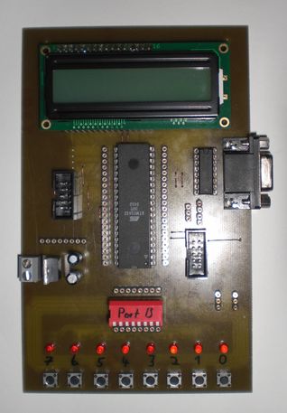

Bilder der fertig bestückten Platine
Die Platine von vorne

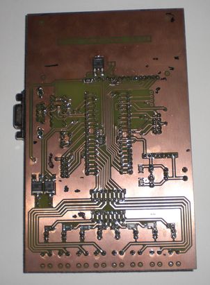

Die Platine von hinten
