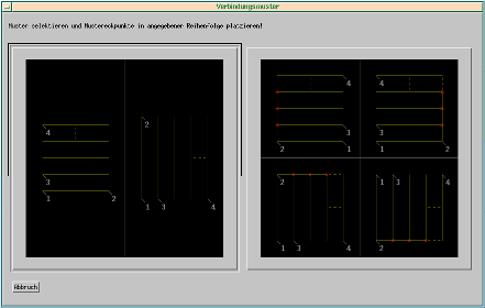

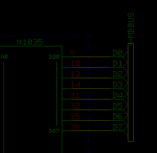

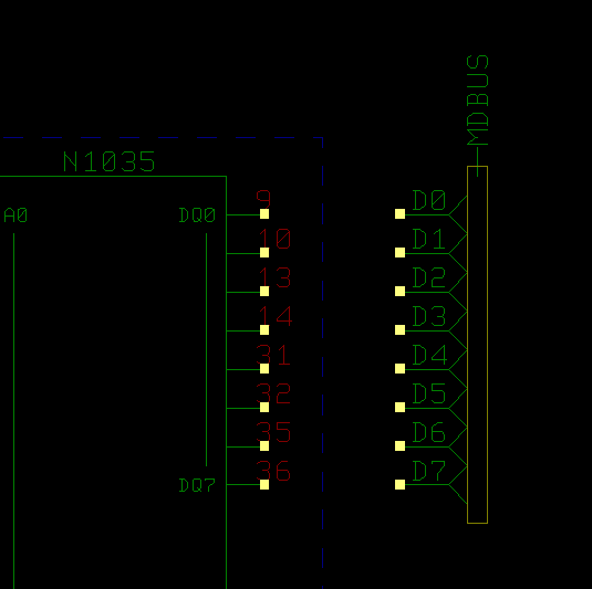

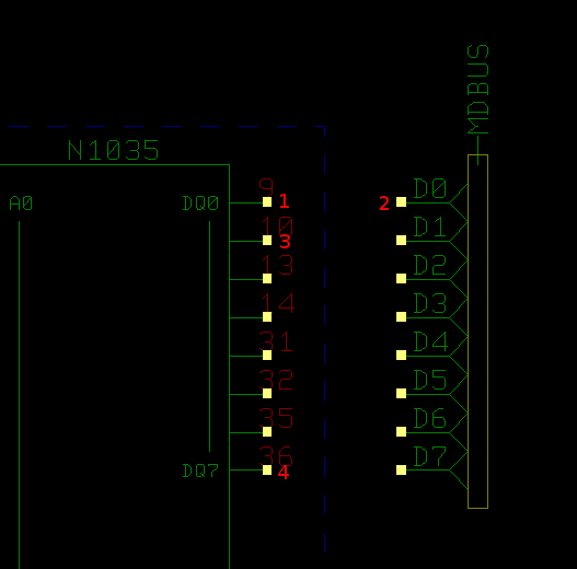

Schaltplan: ganzen Bus auf einmal anschließen
Wenn man ICs mit ganzen Bussen anschließen will, steht man häufig vor der Aufgabe, dass man sehr viele völlig gleichartige Verbindungen im Schaltplan zeichnen muss. Ein typisches Beispiel sieht ungefähr so aus:
Das Zeichnen der einzelnen Verbindungen ist zeitraubend, und wenn man die Anschlüsse nicht gleich beim ersten Versuch "trifft", muss man nochmal nachzeichnen.
Schön wäre es doch, wenn man alle gleichartigen Verbindungen zugleich zeichnen lassen könnte... Ja, das geht!
Man wählt aus: Verbindungen, Weitere
Funktionen, Muster zeichnen, und erhält zwei
Knöpfe zur Auswahl des Verbindungsmusters:
Das linke Muster ist hier das interessante.
Danach muss man die vier Punkte festlegen; diese sind im folgenden Bild mit roten Ziffern markiert:
Danach werden die Verbindungen gezeichnet, das Ergebnis sieht dann so aus:

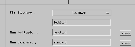

Gelegentlich benötigt man in einem Projekt einzelne Teile der Schaltung und des Layouts mehrfach in gleicher Form. In diesem Falle bietet sich die Arbeit mit hierarchischen Blöcken an.
Dabei entwirft man zuerst den wiederkehrenden Teil der Schaltung auf einem eigenen Schaltplanblatt. Dieses Schaltplanblatt wird unter "Einstellungen" -> "Einstellungen" als "Sub-Block" gekennzeichent, der einen Namen bekommt:
Der Block selbst wird dabei mit seiner Umgebung verbunden, indem er globale Labels (wie GND oder VCC) benutzt sowie sogenante Modulports ("Symbole" -> "Neuer Modulport"), die in jeder Instanz des Sub-Blocks einen eigenen Anschlusspunkt nach außen bilden. Der komplette Schaltplan eines solchen Sub-Blocks sieht dann beispielsweise so aus:
Für den Sub-Block legt man im Projekt ein eigenes Schaltplansymbol an, das den gleichen Namen bekommt wie der Blockname. Alle Modulports müssen in diesem Symbol als Pin auftauchen. Mit "Symbollogik editieren" legt man das Symbol als virtual fest und fügt eine call-Anweisung ein, die den Namen des Schaltplanblocks benennt (der in der Regel ja identisch zum Symbolnamen ist):
part ledblock : virtual {
call ledblock;
pin (ctrl);
Dieses Symbol wird anschließend im übergeordneten Schaltplan
entsprechend der gewünschten Anzahl der Sub-Blöcke angeordnet und
verdrahtet:
(Die globalen Labels sind in der Netzliste automatisch miteinander verbunden, wie auch sonst üblich.)

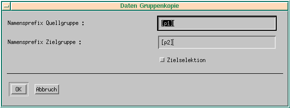

Nun gibt es zwei Möglichkeiten, diese Sub-Blöcke zu replizieren. Die erste findet sich unter "Bauteile" -> "Weitere Funktionen" -> "Hierarchie-Kopie":
Die Bauteile der einzelnen Subblöcke bekommen Namenspräfixe der Form "[pN]", wobei N eine aufsteigende Zahl ist. Die Hierarchie-Kopie stellt dabei fest, dass die Bauteile des Blocks "p1" bereits platziert sind und bietet den nächsten noch nicht platzierten Block automatisch als Voreinstellung für die Kopie an, in diesem Falle also "p2".
Die Checkbox "Zielselektion" legt fest, ob die kopierten Bauteile anschließend als neue Gruppenselektion erhalten bleiben sollen, falls man mit diesen noch weitere Operationen vornehmen möchte (beispielsweise Drehen der ganzen Gruppe, was bei der Hierarchie-Kopie selbst nicht möglich ist). Bequem ist hier die Funktion, dass man über die linke (oder rechte, wenn global in den Einstellungen geändert) Maustaste jeweils die letzte aus einem Menü ausgewählte Operation erneut ausführen kann.
Nachdem man die Bauteilblöcke kopiert hat (gegebenenfalls sollte man dazu in den Raster-Einstellungen den Winkel freigeben, um nicht nur vertikal, horizontal und im Winkel von 45° kopieren zu können), sieht das Bild dann so aus:
Es ist zu erkennen, dass die Hierarchie-Kopie nur die Bauteile kopiert, nicht aber die Leiterbahnen. Das sollte nicht verwundern, schließlich ist sie ja Teil des Menüs "Bauteile". Die Leiterbahnen kann man aber anschließend als gewöhnliche Gruppenkopie vervielfältigen, da es hier ja keine Besonderheiten bezüglich Bauteilnamen etc. gibt. Sofern sich noch nichts anderes als der Sub-Block im Layout befindet, geht das Erstellen der Gruppe einfach über "Bearbeiten" -> "Weitere Funktionen" -> "Selektieren" -> "Alle Leiterbahnen".
Hier das Layout nach dem Kopieren der Leiterbahnen:

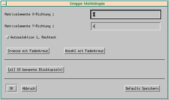

Eine alternative Möglichkeit existiert in neueren (ab Mitte 2010) BAE-Versionen: "Bearbeiten" -> "Weitere Funktionen" -> "Matrix-Kopie". Wenn diese Funktion feststellt, dass der aktuell als Gruppenselektion ausgewählte Bereich einen platzierten Block darstellt, zu dem weitere unplatzierte Blöcke existieren, dann schlägt sie die Möglichkeit vor, die Matrixkopie auf diese Blöcke anzuwenden; dies ist am Button mit dem Text "[p1] 15 benannte Blockkopie(n)" zu erkennen, den man dafür dann betätigt:
Anschließend muss man nur noch die Position des zweiten Blocks relativ zum ersten vorgeben, und bekommt alle 15 weiteren Blöcke angeordnet:
Da es sich um eine Gruppenkopie handelt, werden hier auch die Leiterbahnen mit kopiert, die sich in der Gruppe befinden.
(Derzeit (2011-06) hat diese Matrixkopie noch einen Schönheitsfehler: die Sortierung erfolgt alphabetisch und nicht numerisch, es entsteht also eine Matrix "p1", "p10", "p11", ..., "p15", "p2", "p3", ... Einen Patch dafür kann der BAE-Support oder Jörg Wunsch bei Bedarf liefern, wird aber sicher auch bald im offiziellen BAE drin sein.)
