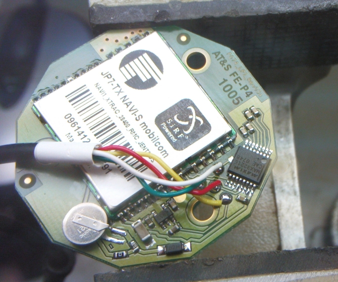

Anschlussbelegung
Wenn man das angebrachte Kabel abmantelt, findet man vier Adern vor. Die Belegung ist wie folgt:
| Gelb: | Vcc |
| Grün: | GND |
| Rot: | TX: Hier kommen die Daten raus, mit RX vom µC verbinden. |
| Weiß: | RX |

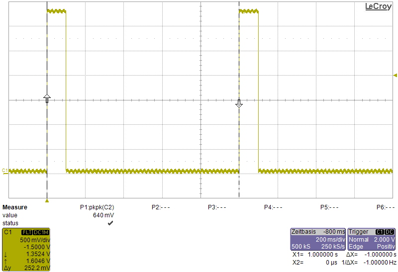

1-PPS-Puls
Weiterhin ist beim JP7T der 1-PPS-Puls (1 PulsePerSecond) am GPS-Modul an Pin 29 abgreifbar. Laut Datenblatt hat der 1-PPS-Puls CMOS-Pegel und eine Länge von 100ms. Zeitreferenz ist die positive Flanke. Die Genauigkeit liegt unter 1µs im Vergleich zu einem Referenz PPS Puls.

Hardware
Im Modul befindet sich eine Patchantenne, darunter eine weitere Platine mit dem GPS-Modul Falcom JP7TX.
Spannungsregler
Das Modul wird über einen Linearregler MIC5205-3.3BM5 mit 3,3 Volt versorgt. Außerdem befindet sich noch eine kleine Lithiumzelle auf der Platine, die als Backup-Versorgung für das SRAM dient. Der Spannungsregler kann 150mA liefern, das GPS-Modul zieht ca. 60mA. Wenn man also ein Kabel an der 3.3V-Leitung anlötet kann man auch noch die eigene Schaltung damit versorgen. Aufpassen muss man lediglich mit der zulässigen Verlustleistung.

Alternativ kann man wenn ohnehin 3.3V in der Schaltung zur Verfügung stehen auch einfach den Spannungsregler ausbauen und das Modul direkt mit 3.3V speisen.
Pegelwandler
Auf der Platine ist noch Platz für einen Pegelwandler. Vorgesehen ist dafür ein ICL3221. Alternativ funktioniert aber auch der Baugleiche MAX3221 (im Handel besser verfügbar, z. B. Reichelt Bestellnummer: MAX 3221 ECAE). Zum Umbau auf RS232 müssen die beiden 0-Ohm-Widerstände entfernt werden und fünf 100nF - Kondensatoren bestückt werden (können auch begrenzt größer gewählt werden. Jedoch 'sollten' ALLE fünf den gleichen Wert haben -> s. Datenblatt!!).
