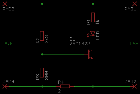

Lade-Adapter
Schaltplan des beiliegenden Ladeadapters:
Auf der Platine vorgesehen sind weiter eine in Reihe zu R2 geschaltete Diode und ein Parallel zum Akku liegender Widerstand R5, welche allerdings nicht bestückt sind.
Bei vollem Akku erlischt die LED. Der vom USB-Port benötigte Strom beträgt bei leerem Akku etwa 450mA
