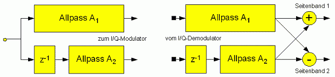

Die Übertragungsfunktion des gesuchten Hilbert-Transformators soll wie bisher H(z) heißen. Zur Unterscheidung nennen wir die bis jetzt berechnete Tiefpassfunktion G(z).
Wieder wird sie in SOS-Teilfilter aufgeteilt. Hier allerdings in die Summe von zwei parallel geschalteten Allpass-Funktionen A1 und A2 plus eine Verzögerung um einen Sampletakt, in der Übertragungsfunktion als „z-1“ ausgedrückt.
Ein Allpass läßt alle Signalfrequenzen mit unveränderter Amplitude durch, verändert nur die Phase. Seine SOS-Teilfunktion ist besonders einfach aufgebaut, zwei Koeffizienten sind Null, zwei sind gleich Eins und die beiden restlichen identisch. Damit benötigt man nur eine Multiplikation pro Teilfilter.
Die Tiefpass-Übertragungsfunktion erhält so die Form:
G(z) = ½ * ( A1 (z2) + z-1 * A2 (z2))
mit
[math]\displaystyle{ A_{1}(z^{2})=\frac{z^{-2}+0,190696}{1+0,190696\ast z^{-2}}\ast {\frac{z^{-2}+0,860735}{1+0,860735\ast z^{-2}}} }[/math]
[math]\displaystyle{ A_{2}(z^{2})=\frac{z^{-2}+0,553100}{1+0,553100\ast z^{-2}} }[/math]
Wenn man die beiden Ausgänge nicht addiert, sondern subtrahiert, entsteht ein Hochpass gleicher Grenzfrequenz. Beides kombiniert ergibt eine digitale Frequenzweiche.
Zum Übergang auf den Hilbert-Transformator ersetzen (substituieren) wir das z durch -jz und multiplizieren das ganze mit 2:
H(z)= 2*G(-jz)
H(z) = A1 (-z2) + j* z-1 * A2 (-z2)
mit
[math]\displaystyle{ A_{1}(-z^{2})=\frac{z^{-2}-0,190696}{1-0,190696\ast z^{-2}}\ast {\frac{z^{-2}-0,860735}{1-0,860735\ast z^{-2}}} }[/math]
[math]\displaystyle{ A_{2}(-z^{2})=\frac{z^{-2}-0,553100}{1-0,553100\ast z^{-2}} }[/math]
Wie man sieht, ändern sich nur die Vorzeichen. Die Pole liegen aber im Pol-Nullstellendiagramm auf der reellen Achse.
Die Ausgänge der beiden Allpässe sind jetzt gegeneinander um 90 Grad phasenverschoben, und können auf einen I/Q-Modulator gegeben werden. Umgekehrt kann man auch die beiden Eingänge auftrennen, und zwei um 90 Grad versetzte Signale aus einem I/Q-Demodulator einspeisen und die Ausgangssignale addieren oder subtrahieren, je nach gewünschtem Seitenband.

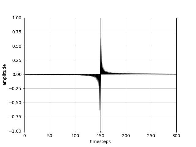

Hilbert Transformator nach der FIR-Methode
Nach dem Additionstheorem ergibt sich aus dem multiplikativen Mischen (u_prod = u_1 * u_2) zweier Wechselspannungen eine Überlagerung (u_sum = u_3 + u_4) zweier anderer Wechelspannungen; die Frequenz der einen Wechselspannung ist die Summe der Frequenzen der Faktor-Spannungen - die Frequenz der anderen Wechselspannung ist die Differenz der Frequenzen der Faktorspannungen. Jeweils eine der beiden Frequenzen ist das Nutz-Signal, die andere Frequenz ist die Spiegelfrequenz.
Der Hilbert-Tranformator ist ein Mittel um nur das Nutzsignal und nicht die Spiegelfrequenz zu mischen. Es wird nach den Regeln der Multiplikation komplexer Zahlen gemischt. Eingabesignal und Mischoszillator müssen in der Form der EULERschen Identität vorliegen:
y = A * exp( j * phi ) = A * ( cos( phi ) + j * sin( phi ) ) ; phi = omega * t ; omega = 2 * pi * f ; f ... Frequenz ; A ... Amplitude ; t ... Zeit
Mit der exp() - Darstellung kann man mischen, indem man den Ausdruck phi = 2 * pi * t * (f1 + f2) anwendet. Dabei addieren sich die Frequenzen ohne Spiegelfrequenz. Beide Frequenzen müssen als komplexe Zahlen vorliegen, also jede Frequenz als zwei Wechselspannungen mit (jeweils pro Frequenz) gleicher Amplitude. Liegt nur ein einfaches Sinus-Signal vor, kann man das dazugehörige Cosinus-Signal durch Phasenverschiebung um 90° mit einem Hilbert-Transformator erreichen. Danach wendet man die Multiplikation an:
y[ re, j * im ]:= x1[ re, j * im ]* x2[ re, j * im ] = (x1.re * x2.re - x1.im * x2.im) + j * (x1.re * x2.im + x2.re * x1.im) ; re ... Realteil ; im ... Imag. Teil
Jedes Glied des einen Faktors mit jedem Glied des anderen Faktors unter Beachtung der imaginären Einheit multiplizieren. Wendet man bei dem Signal einer der beiden Frequenzen nur einen der beiden Anteile (entweder nur realen Cosinus-Teil oder imaginären Sinusteil) so entsteht eine "negative" Frequenz (der Zeiger in der komplexen Zahlenebene dreht sich andersherum). Somit wird diese Frequenz von der anderen subtrahiert (phi = 2 * pi * t * (f1 - f2)). Das kann sowohl rechnerisch als auch durch Umpolen einer Bandfilterwicklung errreicht werden. Für Zwischenergebnisse nutzt man beide Signalteile weiter, für z.B. eine Audioausgabe genügt einer.

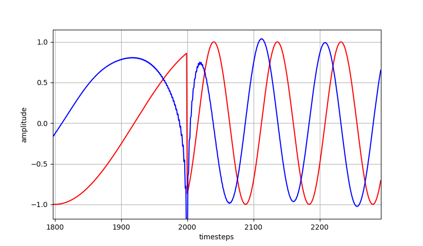

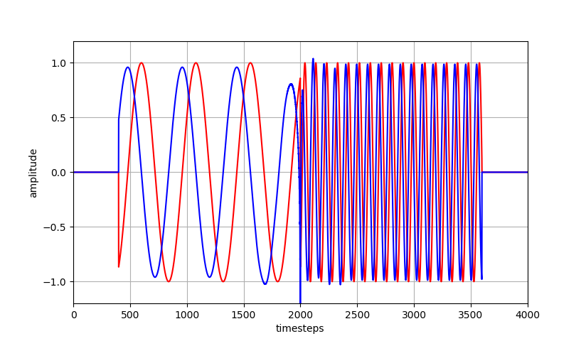

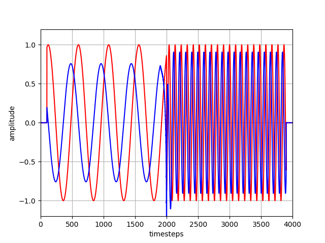

Kann man zu einem Sinussignal das Cosinus-Signal auch ohne synthetisches Filter erhalten? Genau weiß ich es nicht. Für einen Oszillator braucht man mindestens zwei Energiespeicher. Beide sind (wenn es kein Drehstromoszillator ist) um 90° phasenverschoben. Hier kommt man ohne synthetisches Filter aus. Anders bei Schallwellen. Der eine Speicher besteht hier sowohl aus Schalldruck als auch aus Schallschnelle. Sind beide um 0° phasenverschoben, so bewegt sich die Welle in die eine Richtung, bei 180° entsprechend entgegengesetzt. Der andere Speicher ist die 1. Ableitung von jeweils Schalldruck und Schallschnelle. Die Ableitung ist um 90° phasenverschoben aber bei frequenzabhängiger Amplitude ( y = A * sin( omega * t ) ; y' = omega * A * cos( omega * t ) ). Ohne Spiegelfrequenz kann man das nur für eine feste Frequenz mischen. Bei einem Frequenzband braucht man das synthetische Filter.
Der Hilbert-Transformator erzeugt aus einem Sinus-Signal das um 90° verschobene Cosinus-Signal. Ein Beispiel in Python:

Neben ein Array aus abgetasteten Werten eines akustischen Signales (hier Sinus-Signal, künstlich berechnet) wird das Array des Transformationskerns gelegt. Das Array des Transformationskerns ist dabei viel kürzer und es wird nur der gemeinsame Bereich berechnet. Der Wert des Cosinus-Signals, das zu dem Sinus-Signal gehört, das sich auf der Position der Mitte des Transformationskerns befindet, ergibt sich aus der Summe der Werte aus dem Sinus-Signal multiplizert mit den Faktoren aus dem Transformationskern mit gleichem Index. Das folgende Cosinus-Signal wird berechnet indem man zuvor den Transformationskern um einen Index gegenüber dem Eingabe-Sinus-Signal weiterschiebt (usw. bis zum Ende des Signales). Am Anfang und am Ende des berechneten Cosinus-Signales entsteht ein Stück Verlust der jeweils halb so lang wie der Transformationskern ist. Bei sehr lang dauernden Signalen (fast immer) ist statt dessen mit einem Ringpuffer zu arbeiten.
t ... Zeit
b[Länge k] ... Transformationskern
i[undendlich lang] ... Sinus - Signal oder Summe aus Sinus-Signalen
o[undendlich lang] ... um 90° verschobenes Cosinus - Signal
o[t] := Summe { i[n+t] * b[n+t] } ; -k/2 <= n <= +k/2 ; t >= k/2
Der Transformationskern kann wie folgt ermittelt werden:
x ... natürliche Zahl > 0
k ... 4 * x + 1
b[] ... Transformationskern der Länge k
n ... Index innerhalb des Tranformationskerns; -k/2 <= n <= +k/2
pi ... 3.14159...
b[n] := ( 1 - cos( n * pi ) ) / ( n * pi ) ; Ausnahme ist b[0] := 0
Hilbert Transformationskern klein
Dabei ist das Argument der cos() - Funktion immer ganzzahlig. "1 - cos(...)" ist für ungerade "n" immer NULL. Der Kern hat nahe n == 0 maximale Werte und nimmt zum Rand hin ab. Ein Kern mit zuwenig Länge (k ist zu klein) wirkt als Hochpass und verkleinert die Amplitude von Signalen kleiner Frequenz (ist unbrauchbar). Kommen hohe und tiefe Frequenzen im Signal gleichzeitig vor, dann braucht man sowohl eine hohe Abtastrate als auch einen langen Kern ( k wird groß, z.B. Größenordnung 801 bei einem Audiosignal). Ändert sich das Nutzsignal unerwartet sprungartig so erhält man im Cosinus-Signal eine Art Sprungantwort.
Zusammenfassung Hilbert-Transformation ermittelt zu einem Sinus-Signal das um 90° verschobene Cosinus-Signal. Das gilt auch für eine Summe von Sinussignalen unterschiedlicher Frequenzen und Amplituden. Die Amplitude des Cosinus-Signales ist gleich der Amplitude des Sinus-Signales (kann geringfügig abweichen aber korrigiert werden). Das Transformieren erfolgt meist synthetisch, z.B. in digitalen Signal Prozessoren. Die Hilbert-Transformation wird verwendet, wenn man Sinus-Signal und Cosinus-Signal benötigt aber nur das Sinus-Signal vorliegt. Beide Signale (sin(...) und cos(...)) zusammen entsprechen einer Folge komplexer Zahlen. Damit kann man multiplikativ mischen ohne Spiegelfrequenz. Liegen beide Faktoren der Mischung als komplexe Zahlen vor, kann man jedes Glied der einen Zahl mit jedem Glied der anderen Zahl multiplizieren unter Beachtung der komplexen Einheit "j". Falls man sich dabei beide Faktoren jedoch in der exp( j * omega * t ) Schreibweise denkt, so multipliziert man statt dessen Potenzen, indem man die Exponenten addiert. Für eine Berechnung braucht man 4 Multiplikationen, was entweder digital erfolgen kann oder im analogen Fall vier Mischer (z.B. Ringmischer oder Gilbertzellen) benötigt, wenn man das ganze Ergebnis braucht. Der Transformationskern ist ein Array aus Zahlen deren Werte in der Mitte des Arrays groß sind und zum Rand hin abnehmen.
