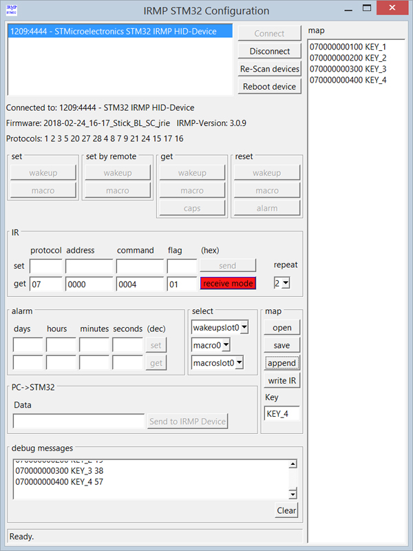

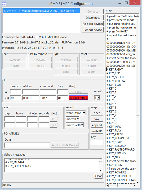

Mit der stm32IRconfig_gui kann man die Keymap mit der Fernbedienung aufzubauen. Es gibt zwei Methoden.
Erste Methode: "receive mode" drücken und die Muster Keymap öffnen.
Zeile mit Tastenname anklicken, Taste auf der Fernbedienung drücken, "write IR" drücken - dies für alle Tasten wiederholen.
Zweite Methode: "receive mode" drücken.
Taste auf der Fernbedienung drücken, Namen der Taste ins Textfeld Key eingeben und "append" drücken - dies für alle Tasten wiederholen.
Man kann die Keymap gleich testen: Nach Druck auf die Fernbedienungstaste sollte der rote Cursor in der entsprechenden Zeile stehen.
Am Ende save drücken und die Keymap speichern.

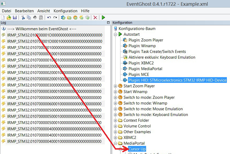

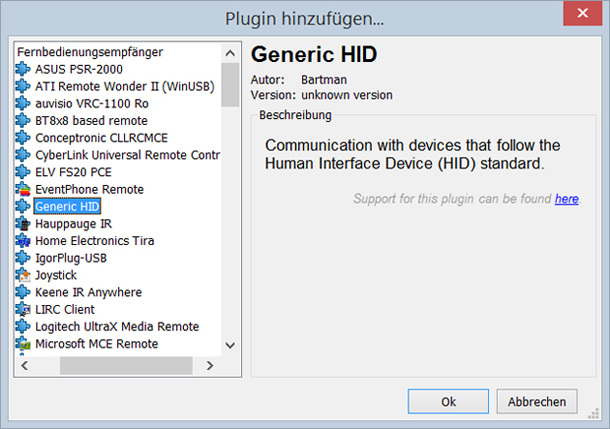

Eventghost
Ein Tastencode im linken Event-Fenster kann per Drag&Drop nach rechts ins Konfigurations-Fenster gezogen und der gewünschten Aktion eines der Plugins zugeordnet werden.

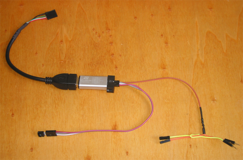

Firmware Flashen mit USB-seriell-TTL (STM32F103):
Ground und 5V bzw. 3,3V verbinden, Rx an Tx , Tx an Rx
BOOT0 Jumper auf 3,3V (Vorsicht, auf manchen Boards ist BOOT0 fälschlich mit BOOT1 beschriftet, Position siehe Fotos), Reset
./stm32flash -v -w /Pfad/firmware.bin /dev/ttyUSB0
BOOT0 wieder auf Ground, Reset, USB neu anschliessen (oder USB Jumper ab, an)

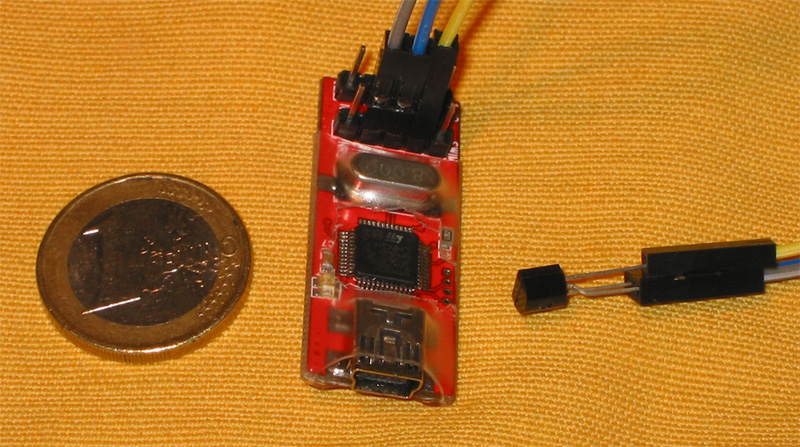

Auf dem roten ST-Link Emulator ist das Plastik etwas aufgeschnitten.
Auf dem blauen ST-Link Emulator sind CLK und TCK sowie DIO und TMS vertauscht.
Am Roten eine TSOP „Attrappe“ und 1 € zum Größenvergleich.
An den St-Links muss eventuell der PullUp Widerstand (Roter) bzw. PullDown Widerstand (Blauer) an SWIM entfernt werden. Oder man wählt eine Funktion, die dadurch nicht gestört wird.

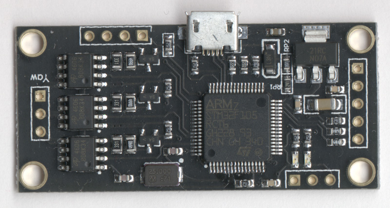

Mit diesem STM32F105 Board, das ursprünglich für die Kamera-Aufhängungs-Ansteuerung gedacht war, fing die Entwicklung an.

- EventGhost with Generic HID
Creating a keymap
The stm32IRconfig_gui can be used for building a keymap with the remote control. There are two methods.
First method: Press "receive mode" and open the template keymap.
Click the line with the button's name, press the button on the remote, press "write IR" - repeat this for all buttons.
Second method: Press "receive mode".
Press the button on the remote, enter the button's name into the textfield Key and press "append" - repeat this for all buttons.
You can test the keymap immediately: After pressing the button on the remote, the red cursor should be in the coresponding line.
At the end press "save" and save the keymap.

Eventghost
A keycode in the left event-window is pulled via drag&drop into the right configuration-window and assigned to the wanted action of a plugin.

flash firmware with USB-serial-TTL (STM32F103):
connect ground and 5V resp. 3,3V, Rx - Tx , Tx - Rx
BOOT0 jumper on 3,3V, (caution, on some boards BOOT0 is labeled wrongly as BOOT1, see images for position), reset
./stm32flash -v -w /path/firmware.bin /dev/ttyUSB0
BOOT0 back to ground, reset, reconnect USB (or USB jumper off, on)

On the STM32F103C8T6 developer board BOOT0 and BOOT1 labels are exchanged. On the red ST-Link emulator the plastic is cut open some. On the blue ST-Link emulator CLK and TCK are exchanged and DIO und TMS as well.
Attached to the red a TSOP „dummy“ and 1 € for size comparison.
On the St-Links it might be necessary to remove the pullup resistor (red) or the pulldown resistor (blue) on SWIM. Or use a function, which is not disturbed by them.
With this STM32F105 board, intended as camera gimbal controller, the development started.
Jumper position for flashing via Tx/Rx (also if labeled incorrectly)
