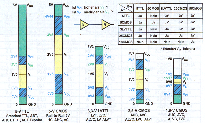

Prinzipiell gibt es zwei Wege, wie der LA an seine Informationen kommt:
- Der rein digitale Weg geht z. B. über 74AHC245 oder 74ACT14 o.ä. womit allerdings die Logikpegel feststehen.
- Ein anderer Weg geht über Analog-Komparatoren, bei denen die Logikpegel (Threshold) variabel sind und somit auch am flexibelsten für die verschiedenen Logikfamilien [1] ist.
Analoge Komparator Lösung
Für die Komparatorlösung steht momentan der MAX964 und AD8564 zur Debatte. Allerdings ist der MAX964 schwer zu beschaffen und bereits in der Dualvariante teurer als der AD8564 (ca. 10 Euro). Auch müssen diese mit 5V betrieben werden (wegen der TTL-Eingänge und da der Eingangsspannungsbereich von der VCC abhängt), wodurch Pegelwandler wie der 74LVC245 zum CPLD notwendig werden. Auch die Threshold-Reference muss in diesem Bereich liegen. Diese Schwelle wird durch einen DAC vorgegeben, der vom µC über SPI gesteuert wird. Dieser sollte eine interne Referenz besitzen um mit möglichst wenig Bauelementen auszukommen. Zudem sollte er über zwei Kanäle verfügen, da aktuell der LA über 2 pods mit jeweils einem 8 Bit-Channel verfügen soll. Z.Zt. scheint die beste Wahl hinsichtlich Parameter, Preis und Verfügbarkeit die TLV5626, TLV5637 und TLV5638 mit 8, 10 bzw. 12 Bit zu sein. Der Einsatz eines DAC wird wesentlich einfacher als eine PWM per µC mit anschließendem Tiefpass mit OPVs, welches die Fehlerrate steigen lassen kann.
Alles in allem eine komplexe Angelegenheit, weshalb sie in der ersten Version des LA fallen gelassen wurde.
Digitale Lösung
Die einfachste Lösung besteht in einem Levelshifter wie dem 74LVC4245 [2]. Er wird mit 2 Betriebsspannungen versorgt - die FPGA-Seite mit 3,3 V und die Eingangsseite mit variabler Spannung bzw. 3,3 V oder 5 V. Diese Spannung kann per PWM durch den Mikrocontroller erzeugt werden und ermöglicht so, variable Logikpegel am DUT abzugreifen.
Es müsste auch eine Lösung für 2,5V-kompatible FPGA-Eingänge vorgesehen werden.
