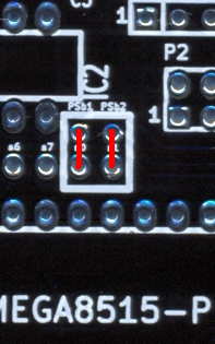

- schaltbare Servoversorgung
Um die Servos nur während des Umlaufs mit Spannung zu versorgen, müssen zusätzlich zu den Bauteilen Q5, Q6, R5 und R6 noch zwei Jumper gesetzt werden. (Foto 1) Die CV´s sind schon entsprechend gesetzt. Q5 und Q6 brauchen keine Kühlung. Achtung! Die Kühlfäche ist der Kollektor und somit Spannungsführend!
Wird diese Funktion nicht benötigt, können die Bauteile Q5, Q6, R5, R6 weggelassen werden und die eingerahmten Pins unter Q5 und Q6 müssen gebrückt werden. (Foto 2)
- eigene Rückmelder
Um eigene Rückmelder für die Weichenlage zu nutzen, sind 4 Leiterbahnen zu durchtrennen. (siehe Foto 1 und 2, klicken zum vergrössern, markierte Leiterbahnen)
Die eigenen Melder müssen dann die Kontakte RM1-4 mit GND verbinden. (ACHTUNG! Nur diese blau markierten GND-Pins nutzen! s88-Ground!)
