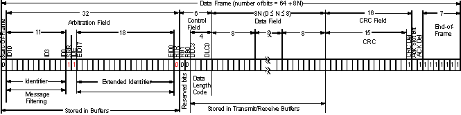

NMEA2000 basiert auf dem von Bosch und Intel entwickelten CAN-Bus. Die Übertragung aller Nachrichten erfolgt immer als Extended Data Frame
ToDo: Genaue Informationen zum Aufbau des 29-bit CAN Identifiers und der Zelegung in das PDU-Format
