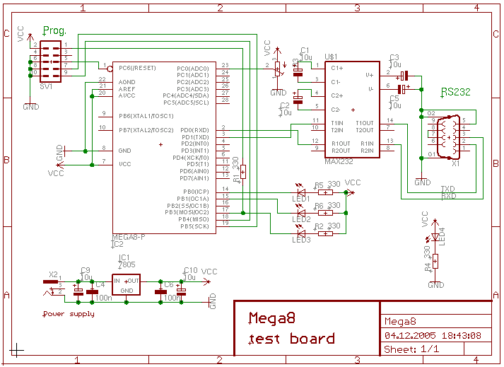

Atmega8-Testplatine[Bearbeiten]
Der Autor verwendet zum Beispiel die folgende Schaltung, um den allgemeinen Mega8-Port der NanoVM zu testen. Sie bietet eine RS232-Schnittstelle zum Testen der UART-Funktionen sowie ein paar LEDs, u.a. am PWM-Ausgang sowie ein Poti an einem der Analog-Eingänge. Diese Hardware wird unterstützt durch die NanoVM-Konfiguration im Verzeichnis vm/build/avr_mega8. Sie ist direkt kompatibel mit den meisten NanoVM-Java-Beispielen (u.a. java/examples/HelloWorld.java, java/examples/PwmDemo.java und java/examples/AdcDemo.java).

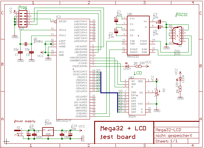

Atmega32-Testplatine mit LCD[Bearbeiten]
Eine zweite Testplatine des Autors basiert auf dem Atmega32. Dieses Board enthält ein einfaches Text-LCD basierend auf dem Hitachi HD44780 (das ist der Baustein, auf dem die meisten einfachen Text-LCDs basieren). Die NanoVM enthält im Verzeichnis vm/build/avr_mega32_lcd eine passende Konfiguration. Diese Schaltung ist unter anderem kompatibel mit den Beispielen java/examples/LedBlink.java und java/examples/LcdDemo.java
