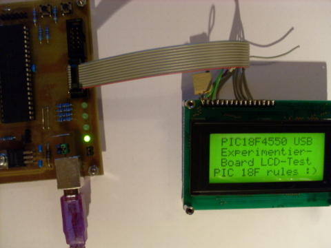

Hier stelle ich eine PIC18F USB-Experimentierplatine vor, benutzbar mit allen PIC18F4550/4553 Typen (DIP40 Gehäuse).
Features
- Spannungsversorgung über USB oder ext. Stromversorgung (über Jumper wählbar)
 - USB-Anschluß (über Jumper abschaltbar)
 - Ports an 10pol. Wannenstecker herausgeführt incl. Versorgungsspannung
 - LEDs an Port RD0-3 (über Jumper abschaltbar)
 - ISP Anschluss für PICKIT2/MPLAB ICD2
 - Taster für Reset, Bootloader und einen zur freien Verfügung
 - Die Stromaufnahme bei aktiviertem Bootloader liegt bei knapp 40mA

LCD betreiben
Hier ein kleines Beispiel zum Ansteuern eines HD44780 kompatiblen LCDs im 4Bit Modus. Angeschlossen ist es an Port D. Der Jumper für die LEDs kann gesteckt bleiben. Erstell ist es mit dem Microchip Application Maestro. Hinzugefügt habe ich die erforderlichen Delay-Routinen. Getested mit einem PC-1604A 16X4 LC-Display von Pollin.
Pinbelegung:
- PIC Port D0 = LCD RS
 - PIC Port D1 = LCD RW
 - PIC Port D2 = LCD E
 - PIC Port D4 = LCD D4
 - PIC Port D5 = LCD D5
 - PIC Port D6 = LCD D6
 - PIC Port D7 = LCD D7
MPLAB Projekt LCD Download
