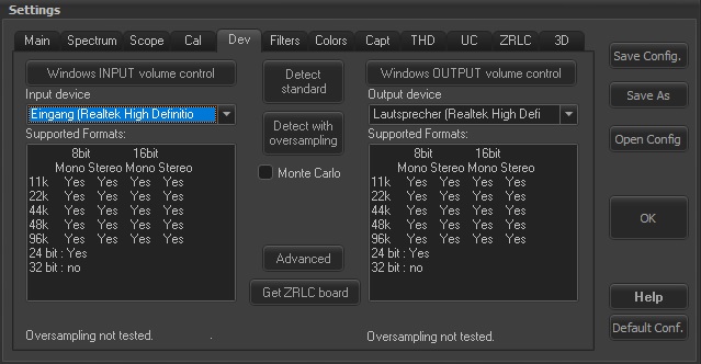

Hier legt man den zu nutzenden Soundkarten-Eingang und -Ausgang fest und liest die unterstützen Formate mit 'Detect standard' ein.

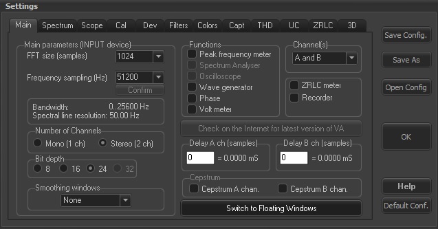

Kanalzahl 2, Bit depth soviel halt geht, Channel A und B aktivieren. Ich arbeite mit einer Samplingrate von 51200 S/s. Komischer Zahlenwert und so zu erklären: Meine Soundkarte 'frißt' beliebige Samplingrates, das müssen nicht die altbekannten 44.1k, 48k, 96k oder 192k sein. 51200 = 1024 * 50. 50 ist die Netzfrequenz hierzulande, 1024 eine 2er Potenz für die softwareseitige FFT (DFT wär für Echtzeit etwas langsam). So fängt man die 50Hz und alle Harmonischen schön ein und kann dann auch noch das smoothing window auf none setzen (sprich Rechteck).

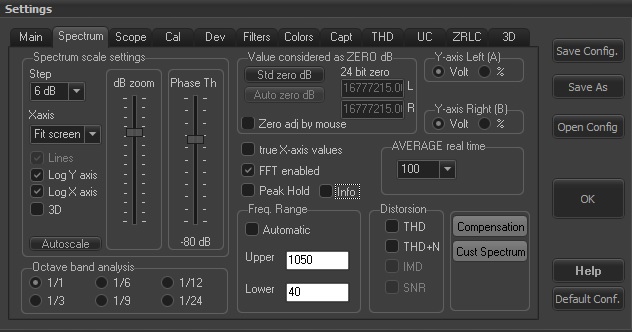

Hier ändere ich nur den grafisch angezeigten Frequenzbereich, um die ersten 20 Harmonischen schön zu sehen (40 bis 1050 Hz).

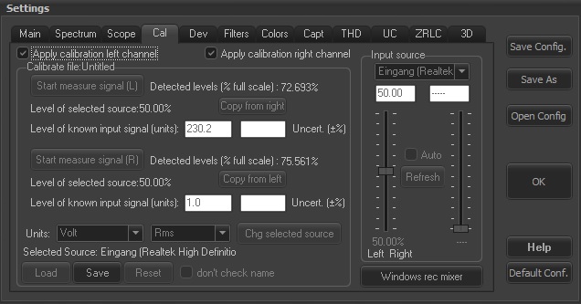

Kalibrierung
Eine Soundkarte erkennt keine Spannungswerte (nur %fs), also muss die Spannungs- und Stromanzeige kalibriert werden. Dazu dient bei mir ein Multimeter. Die Netzspannung wird direkt gemessen und zur Kalibrierung herangezogen, die Stromanzeige wird durch die Zuführung eines 50Hz Signals definierten Pegels kalibriert (und über den Shunt-Wert umgerechnet). Die Oszi-Software bringt einen Signalgenerator mit, somit kann man ein 50Hz Signal über den Soundkarten-Ausgang ausgeben.

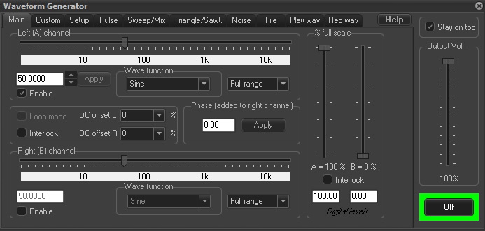

In meinem Fall hat dieses Signal einen Pegel von 400mV. Kann man direkt nutzen, oder man nutzt z.B. einen Audio-Verstärker, um einen höheren Pegel zu erzielen von z.B. 1V. Die Spannung mit einem Multimeter messen und durch den Shunt-Wert teilen.
Hier werden die entsprechenden Werte eingetragen. Ich stelle unten Volt und RMS ein, nutze den linken Kanal für Spannung und den rechten Kanal für Strom (meine Auswertungssoftware erwartet dies so). Die gemessenen Werte eintragen, 'Start measure signal L/R' und oben die Haken bei 'Apply calibartion' setzen. Ich nutze einen Eingangspegel von 50% softwareseitig, da ist die Verstärkung 1, also keine zusätzliche Verstärkung oder Abschwächung. 100% entspräche bei meiner Soundkarte einer 10fachen Spannungsverstärkung.

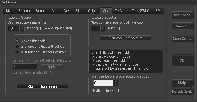

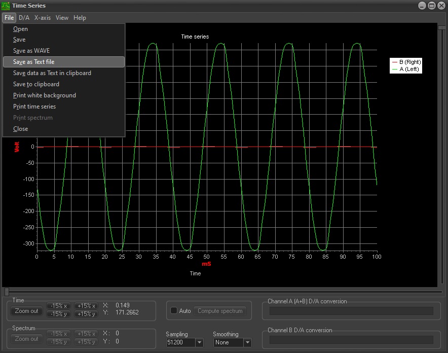

'Start capture scope', es folgt ein screenshot der aufgezeichneten Signale mit Möglichkeit zum speichern:
Ergebnis ist eine Textdatei mit 4 Spalten, zuerst die Zeit in ms, dann die Spannung, dann wieder die Zeit, dann der Strom. Jede Zeile also ein Spannungs- und ein Stromsample.

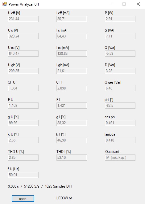

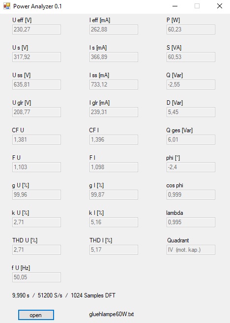

Der Power-Analyzer
Mein Werk in Gestalt einer Windows Anwendung, benutzt Windows Forms und .NET, geschrieben in C#. Per 'open' liest man seine txt-Datei von oben ein, es erfolgt die Kalkulation und Ausgabe einer Vielzahl von Werten.
Hier ein screenshot der Werte einer 60W Glühlampe:
Die linke Spalte zeigt die Spannungswerte, die mittllere Spalte die Stromwerte und die Rechte Spalte die Leistungswerte / Phasenwinkel usw.
Spannung/Strom von oben nach unten: Effektivwert, Spitzenwert, Spitze-Spitze-Wert, Gleichrichtwert, Crestfaktor, Formfaktor, Grundschwingungsgehalt, Klirrfaktor, THD, Frequenz (gemessen vom Spannungssignal).
Die rechte Spalte liefert: Wirkleistung, Scheinleistung, Verschiebungsblindleistung, Verzerrungsblindleistung, Gesamtblindleistung, Phasenverschiebung, cos phi, Leistungsfaktor und Quadrant.
Mancheiner interessiert sich vielleicht nur für einen einzigen Wert (P), ich hab halt mal alles mögliche Errechenbare umgesetzt, vielleicht ist es ja diesem oder jenen von Nutzen. Ich interessiere mich beispielsweise dafür, ob eine PFC vorhanden ist, wie gut diese ist, wie grottig der Leistungsfaktor mancher Geräte ist, wie stark die Oberschwingungen im Netz tageszeitlich schwanken usw.
Unter den 3 Spalten ist angeführt, welcher Zeitbereich erfasst wird (softwareseitig beginnt die Analyse bei einem positiven Nulldurchgang der Spannung und endet am Textfileende bei der letzten vollständigen Periode). Die Samplerate wird aus dem Datenstrom errechnet. Für Werte im Zeitbereich (bzw. alles was ohne Fourier auskommt) wird der eben angeführte Zeitbereich der Textdatei ausgewertet. Für den Frequenzbereich (bzw. alles mit Fouriertransformation) wird die erste vollständige Netzperiode ausgewertet und die zugehörige DFT-Größe angegeben. Warum DFT fragt man sich? Hier arbeiten wir nicht mit einer Echtzeitanwendung, also ist der Geschwindigkeitsvorteil der FFT verzichtbar. Eine Netzperiode ist auch bei hoher Samplingrate von einem modernen Rechner ratzfatz errechnet. FFT erfordert 2er Potenzen. Das hat zur Folge, dass man nur bestimmte Samplingraten vernünftig nehmen kann (ich weiß nicht, ob alle Soundkarten eine freie Wahl ermöglichen) bzw. man muss mit Windowing arbeiten. Mit der DFT kann man das umgehen, man braucht keine 2er Potenzen und kann eine Periode ohne Fensterung komplett reinschicken.
Unten wird neben dem open-button noch der Name des Textfiles angezeigt.
Mein tool ist auf das Datenformat ausgelegt, wie es der Visual Analyser per txt-Datei rausschickt. Ich setze vernünftige Daten voraus, ich hab in meiner Software keine große Mühe drauf verschwendet, alle möglichen exceptions abzufangen. Also nicht an der Textdatei rummanipulieren, außer zusammenhängende Zeilen oben oder unten zu löschen (quasi Zeitbereich verkleinern). Spannung linker Kanal und Strom rechter Kanal!
Hier noch weitere screenshots von ein paar Messungen, zuerst ein 3W LED-Leuchtmittel, dann ein 9V Kleintrafo im Leerlauf und dann der gleiche Trafo mit Nennstrom belastet.
