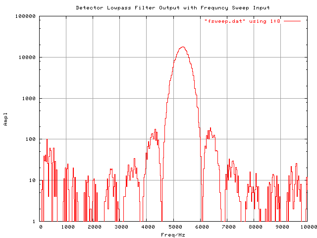

Alternative: Filterung per Software
Man gibt das Ausgangssignal des filternden Vorverstärkers auf den Analogeingang des AVR. Das Eingangssignal wird mit 4*5.3kHz gesampelt. Aus den gesampelten Daten werden die I- und Q-Streams folgendermassen erzeugt:
I(n)=S(n)-S(n+2)
Q(n)=S(n+1)-S(n+3)
Durch die Subtraktion erhält man schon eine gewisse Bandfilterwirkung.

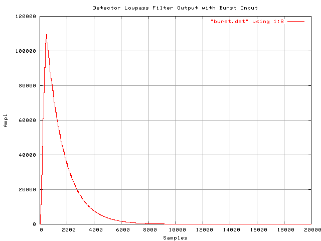

Die zwei Sampling Streams werden getrennt mit Rekursivfiltern niedriger Grenzfrequenz gefiltert, quadriert, addiert und nochmal gefiltert. Nach dem darauffolgenden Komparator wird die Zeitdifferenz zwischen zwei Pulsen gemessen, die dann wohl nochmal gefiltert werden muss.
Alternativ zum Komparator könnte man eine SW-PLL für die Herzfrequenz verwenden. Am Steuereingang des NCO wird dann die Herzfrequenz abgegriffen.
Das ist eine echte Herausforderung für den kleinen Prozessor!
Für die Filter sollte man keine Floationpoint Operationen verwenden.
Wenn der ADC von Fremdsignalen übersteuert wird, nützt die ganze Filterei nichts.
Ob man mit dem Stromverbrauch günstiger wegkommt, als mit der XR-L567 Lösung ist fraglich. Dafür braucht man nicht soviel externe Hardware.
Die Samplingrate von 21.2 kHz ist beim Atmega169 (und wohl auch bei den anderen) nur mit reduzierter Auflösung möglich.
ATmega32 und höher haben differentielle Analogeingänge mit einer Gain von 46 dB. Damit kann man eine abgestimmte Antenne vielleicht sogar direkt über ein passives Filter an den Prozessoreingang hängen. Nachteile:
- man fängt eine Menge Prozessorstörungen usw. ein.
- im Datenblatt ist von einer reduzierten Auflösung von 7 Bit die Rede
- der differentielle Eingang hat eine obere Grenzfrequenz von 4 kHz
PC-Simulation
Ausgangssignal des Detektor Tiefpassfilters bei Einspeisung eines 5.3kHz Bursts.
Media:Pulsdsp.tar.gz Das Programm lässt sich einfach für den Atmel anpassen.
