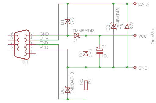

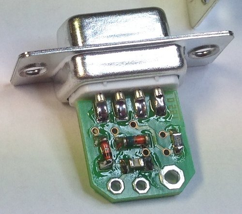

Aktiver One Wire Adapter, der in ein Sub-D Gehäuse passt
Nach dem 1-Wire Adapter von: owfs.org. Die Schaltung funktioniert mit einem USB Seriell Adapter. Wahrscheinlich passt die Platine auch in Sub-D Gehäuse mit RJ11 Buchse (Cisco Consolen Stecker), das habe ich allerdings nicht getestet.
Achtung! Die Masse des OneWire Busses ist nicht gleich der Masse des PCs! Damit funktioniert diese Schaltung nur mit ICs bzw. Schaltungen, welche potentialfrei sind, d.h. sie werden aus protentialfreien Netzteilen oder Batterien versorgt und haben keinerlei Masseverbindung zum PC bzw. Schutzleiter!

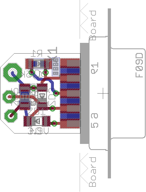

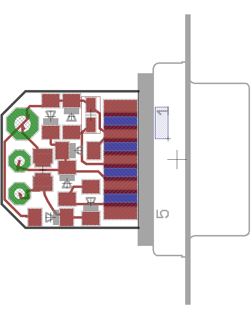

Eagle Files
Datei:Ow-eagle.sch
Datei:Ow-eagle.brd

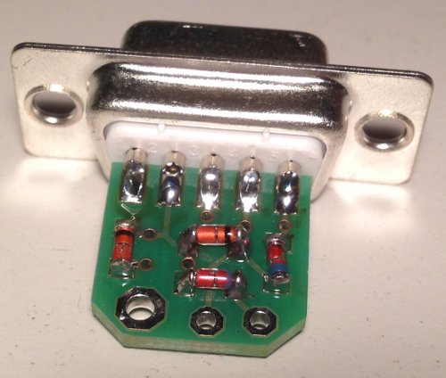

Bilder
Seite A
Seite B

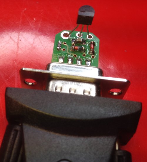

Mit DS18B20 Sensor:

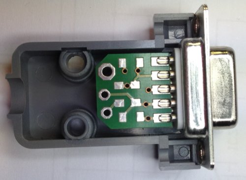

Im Gehäuse:
Schaltplan und Board

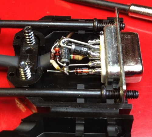

Prototyp (allerdings passiv)
