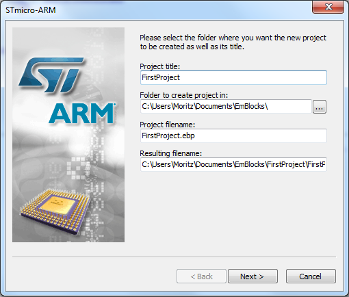

Im nächsten Schritt wählen man das zuvor erstellt Verzeichnis unter Folder to create Project in aus, indem später alle Projekt gespeichert werden. Außerdem geben wir dem Projekt einen Namen (z.B. FirstProject).
Neues Projekt erstellen

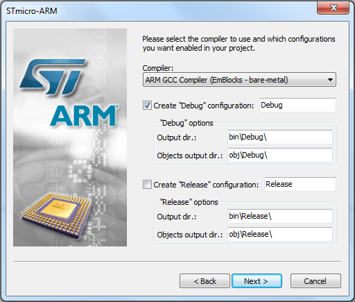

Danach muss man einen Compiler auswählen und bestimmen, welche Projekt-Konfigurationen erszeugt werden sollen. Unter Compiler wählt man ARM GCC Compiler und man kann das Häkchen bei Create "Release" configuration entfernen, da diese unnötig ist, die Debug-Konfiguration sollte eig. immer ausreichen.

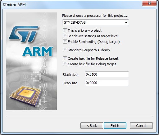

Auf den folgenden Seite wird der Controller ausgewählt. Verwendet man ein STM32F4-Discovery Board müssen folgende Dinge gewählt werden: Cortex_M4 (F3xx - F4xx) -> STM32F4xx (Cortex M4 with FPU) -> STM32F407VG. Leider sind die Auswahl Möglichkeiten nicht ganz richtig, da auch die F3 Controller einen Cortex M4 Kern und eine FPU haben (Ist aber nicht so wichtig, ist nur eine formale Sache). Außerdem entfernt man das Häkchen bei Standard Peripherals Library (Wie man die Standard-Peripheral-Library einbindet und verwendet erkläre ich später). Man kann auch das Häkchen bei Create hex file for Realease target entfernen. Unter Stack Size und Heap Size wird die Größe von Stack und Heap festgelegt. Für eine erste Anwendung kann man die Einstellungen so lassen (Stack-Size: 0x0100 => 256 Byte Stack und Heap-Size: 0x0000 => kein Heap). Mit Finish ist der Projekt Dialog abgeschlossen.

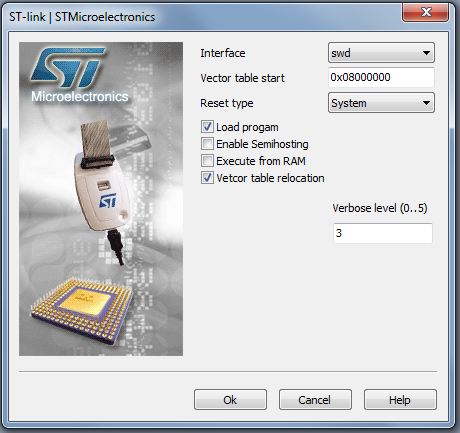

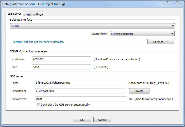

Danach sollten sich zwei neue Fenster öffnen, um die Debug-Eigenschaften fest zu legen. Verwendet man ein Discovery Board/ST-Link müssen die Einstellungen wie auf dem Bild gewählt werden. Über den Button Settings öffnet sich das zweite Fenster, falls sich dieses nicht schon von alleine öffnen sollte. Nach den Schließen der Fenster über OK ist der Projekt Dialog beendet und ein neues Projekt steht zur Verfügung.
Debug Eigenschaften 1. Fenster
Debug Eigenschaften 2. Fenster

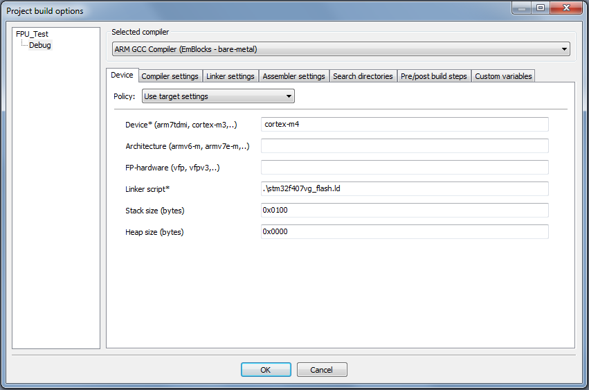

2. CMSIS-Library und Startup-Code hinzufügen
Wenn man sich, nachdem man ein neues Projekt in der IDE erstellt hat, die bereits vorhandenen Dateien im Projekt ansieht, stellt man fest, das bereits ein Ordner cmsis existiert, der einige wichtige Include-Dateien der CMSIS-Library enthält. Allerdings sind das wirklich nur die wichtigsten Include-Dateien der CMSIS-Library und dazu noch die aus einer älteren Version. Ich ziehe es deshalb vor die "Mini-CMSIS-Libraray" und die system_stm32f4xx.c/.h Dateien des Projektes durch aktuellere Versionen zu ersetzen. So ist später auch die Integration von anderen Libraries, wie z.B. der CMSIS-DSP-Libarary einfacher.
Zunächst geht man in das Projekt-Verzeichnis und löscht:
  • Den Ordner cmsis
  • Alle Dateien im Include Verzeichnis inc
  • Die Datei system_stm32f4xx.c im src Ordner
Außerdem entfernt man auch alle gelöschten Dateien in der IDE aus dem Projekt mit FirstProject -> Rechts Klick -> Remove file from project
Es sollte folgende Verzeichnis Struktur überbleiben:
Überbleibende Dateien
Jetzt müssen die gelöschten Dateien durch die aktuelleren ersetzt werden.
  • Dazu kopiert man den gesamten Ordner CMSIS aus dem CMSIS Download in das Projekt Verzeichnis.
  • Aus dem Standard-Peripheral-Library Download kopiert man von Libraries\CMSIS\Device\ST\STM32F4xx\Include alle Dateien in den inc Ordner des Projekt Verzeichnisses
  • Aus der Standard-Peripheral-Library kopiert man ebenfalls von Libraries\CMSIS\Device\ST\STM32F4xx\Source\Templates die Datei system_stm32f4xx.c in den src Ordner des Projekts
Anschließend müssen die neuen Dateien in der IDE dem Projekt hinzugefügt werden. Dazu benutzt man FirstProject -> Rechts Klick -> Add files.
  • Aus dem CMSIS Ordner im Projekt Verzeichnis werden aus den Unterorder Include folgende Dateien dem Projekt hinzugefügt:
    • arm_common_tables.h
    • arm_const_structs.h
    • arm_math.h
    • core_cm4.h
    • core_cm4_simd.h
    • core_cmFunc.h
    • core_cmInstr.h
  • Alle Dateien aus den inc Ordner des Projektes
  • Die Datei system_stm32f4xx.c aus dem src Ordner
So sollte die Struktur dann aussehen:
Anwenungs-Grundgerüst
Da einige Dateien der Libraries später bearbeitet werden müssen und schreibgeschützt sind, weise ich darauf hin, dass der Schreibschutz in der IDE über Rechts Klick auf die Datei -> Properties -> Häkchen bei "File is read only" entfernen entfernt werden kann.
Damit die IDE die Header-Dateien der CMSIS Library auch finden kann, weil diese ja nicht im standard Include Ordner inc liegen, muss unter FirstProject -> Build Options -> Search Directories der Pfad CMSIS\Include hinzugefügt werden.
Compiliert man jetzt das Projekt mit F7 gibt es ein paar Fehlermeldungen, weil keine Controller-Reihe ausgewählt wurde. Ebenfalls unter FirstProject -> Build Options -> Compiler Settings -> #defines wird der Define STM32F40_41xxx hinzugefügt.
Beim erneuten Compilieren sollten sich nun keine neuen Fehler ergeben.

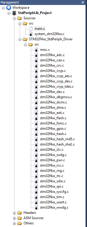

Um nicht immer die einzelnen Register, wie im ersten "bare-metal" Beispiel, aus dem Reference-Manual zu suchen und zu beschreiben, gibt es von ST die Standard Peripheral Library, die diese Aufgaben übernimmt und mit der sich die "normale/grundlegende" Peripherie (alles außer USB und Ethernet) recht einfach steuern lässt. Ich kopiere die Standard-Peripheral-Library immer per Hand in das Projekt. Dadurch hat man auch gleich die aktuellste Version (in den älteren Versionen gibt es einige Bugs).
  • 1. Den Ordner Libraries\STM32F4xx_StdPeriph_Driver aus dem Standard-Peripheral-Library Download in das Projekt-Verzeichnis kopieren
  • 2. Die Datei Project\STM32F4xx_StdPeriph_Templates\stm32f4xx_conf.h ebenfalls aus dem Standard-Peripheral-Library Download in den inc Ordner des Projektes kopieren.
  • 3. In der IDE den Include-Path STM32F4xx_StdPeriph_Driver\inc hinzufügen
  • 4. Und das/den Define USE_STDPERIPH_DRIVER hinzufügen
  • 4. Source- und Include-Dateien zum Projekt hinzufügen
    • Achtung: Es dürfen nur die Dateien hinzugefügt werden, für die der Controller auch die entsprechende Peripherie bereit stellt. Diese Dateien dürfen nicht beim STM32F4-Discovery/STM32F407VG hinzugefügt werden.
      • stm32f4xx_dma2d.c/.h
      • stm32f4xx_fmc.c/.h
      • stm32f4xx_ltdc.c/.h
      • stm32f4xx_sai.c/.h
Daraus resultiert folgende Struktur:
Header-Struktur Source-Struktur

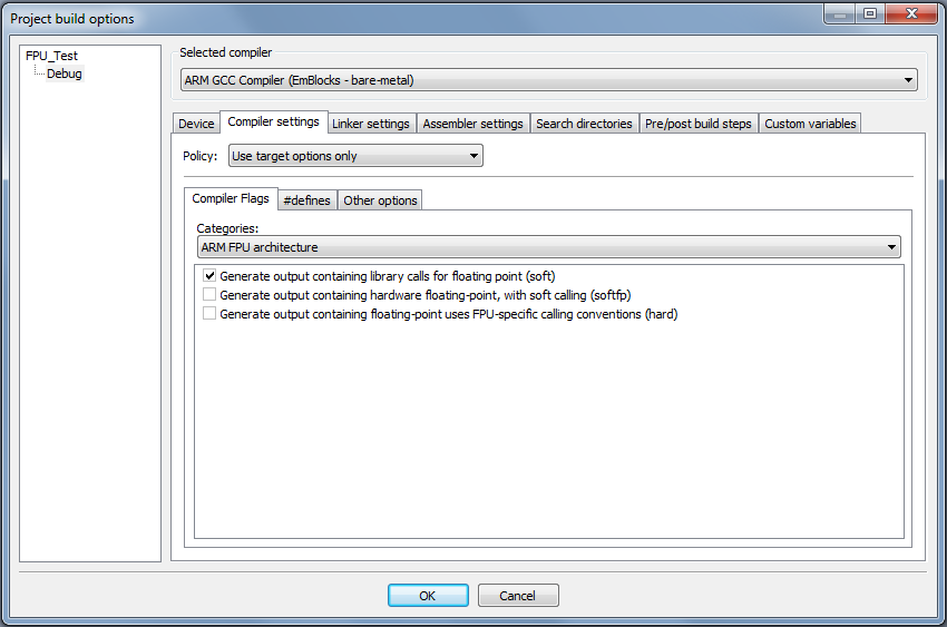

  • 3. Damit die Warnung "Compiler generates FPU instructions for a device without an FPU (check __FPU_PRESENT)" verschwindet, muss der Define __FPU_PRESENT hinzugefügt werden. (Keine Ahnung, wieso es die Warnung gibt)
Jetzt kann die DSP-Library verwedet werden. Das Beispiel multipliziert zwei Buffer miteinander. main.c:

Um die FPU ab zu schalten (Mir würde jetzt nur Strom sparen als Grund einfallen) geht man wie folgt vor:
Unter <ProjektName> -> Rechts Klick -> Build options... -> Device -> Policy wählt man Use target settings und über nimmt die Einstellungen, die vorher dort eingetragen waren, allerdings lässt man das Feld FP-hardware frei.
FPU Abschalten Schritt 1
Unter Compiler Settings -> Policy wählt man dann Use target options only. Dann kann man unter Categories die Option ARM FPU architecture auswählen. Dort stehen dann drei Möglichkeiten für die FPU zur Verfügung:
1. Software-FPU-Library für Gleitkomma-Berechnung verwenden - Keine FPU-Instructions werden generiert (Compiler-Argument: -mfloat-abi=soft)
2. Eine Mischung aus Software- und Hardware-FPU wird verwendet (Compiler-Argument: -mfloat-abi=softfp)
3. Hardware-FPU wird für Gleitkomma-Berechnungen verwendet (Compiler-Argument: -mfloat-abi=hard)
FPU Abschalten Schritt 2
Um die FPU ab zu schalten wählt man natürlich die erste Möglichkeit. Bei der 2. und 3. Möglichkeit fügt die IDE auch den Define __FPU_USED hinzu. Bei Der ersten Möglichkeit nicht. Der Code muss also nicht verändert / auskommentiert werden.

STM32 Controller haben die Möglichkeit Code aus dem Flash als auch aus dem SRAM auszuführen. Um eine Anwenung per Debugger in des SRAM zu laden sind nur wenige Schritte erforderlich:
  • Um das Linkerscript für den SRAM zu verwenden geht man zu: Build options... -> Device dort wählt man unter Policy Use target settings aus und übernimmt die vorherigen Einstellungen, nur unter Linker script* gibt man .\stm32f407vg_sram.ld an
  • Dann muss man noch unter Debug -> Interfaces -> Settings Vector table start auf 0x20000000 ändern und Execute from RAM auswählen.
  • Bei Verwendung von Interrupts muss weiterhin das Symbol VECT_TAB_SRAM definiert werden. (Project -> Build Options -> Debug -> Compiler Settings -> Reiter #defines -> Dort VECT_TAB_SRAM einfügen)
Anschließend kann man die Anwendung ganz normal debuggen. Nach einem Reset muss die Anwenung erneut mit dem Debugger gestartet werden.
