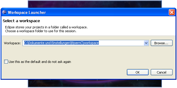

Nun Eclipse Öffnen. Menü "File" >> "Switch Workspace" >> "Other...". In der Eingabezeile "Workspace:" wird nun das Verzeichnis "C:\WinARM\Projekt\Proj_Demo" eingegeben. Mit OK wird sich Eclipse beenden und neu starten.

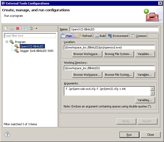

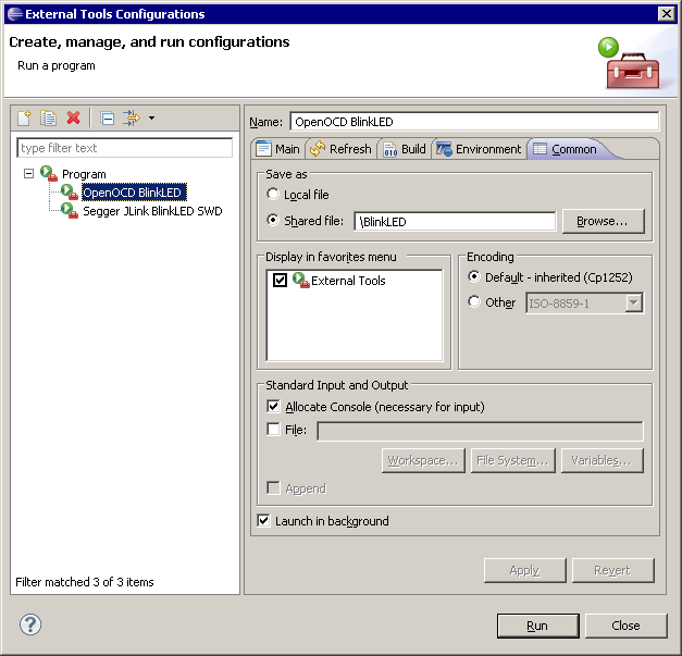

OpenOCD mit ARM-USB-OCD von Olimex
Der Aufruf, mit Parameter HW-Interface und Prozessor:
Der Eintrag im Eclipse-Menü:
Die restlichen Reiter sind ohne Änderung.

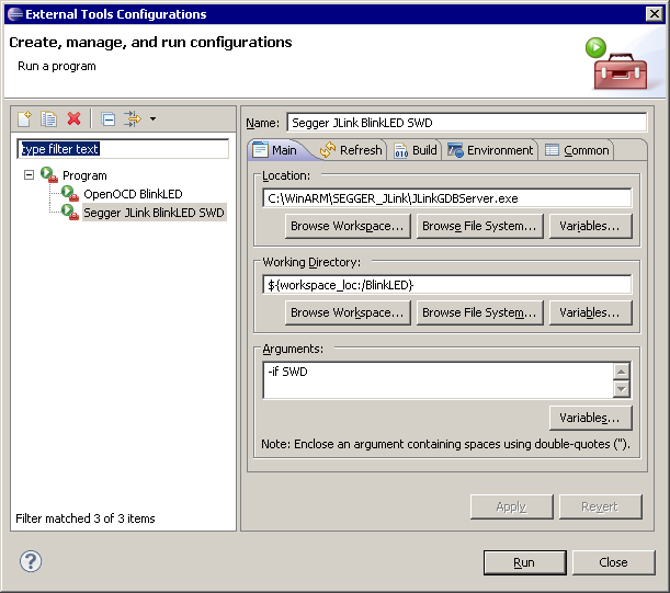

JLink mit Segger GDB-Server einrichten
Im Demo-Projekt ist eine Konfiguration für den Segger GDB-Server enthalten. Dabei wird der GDB-Server so gestartet dass SWD als Kommunikation genutzt wird.
Der Aufruf, mit Parameter für SWD (Single Wire Debug):
Der Pfad zum "JLinkGDBServer.exe" muss so angepasst werden je nach dem wohin er installiert wurde.
