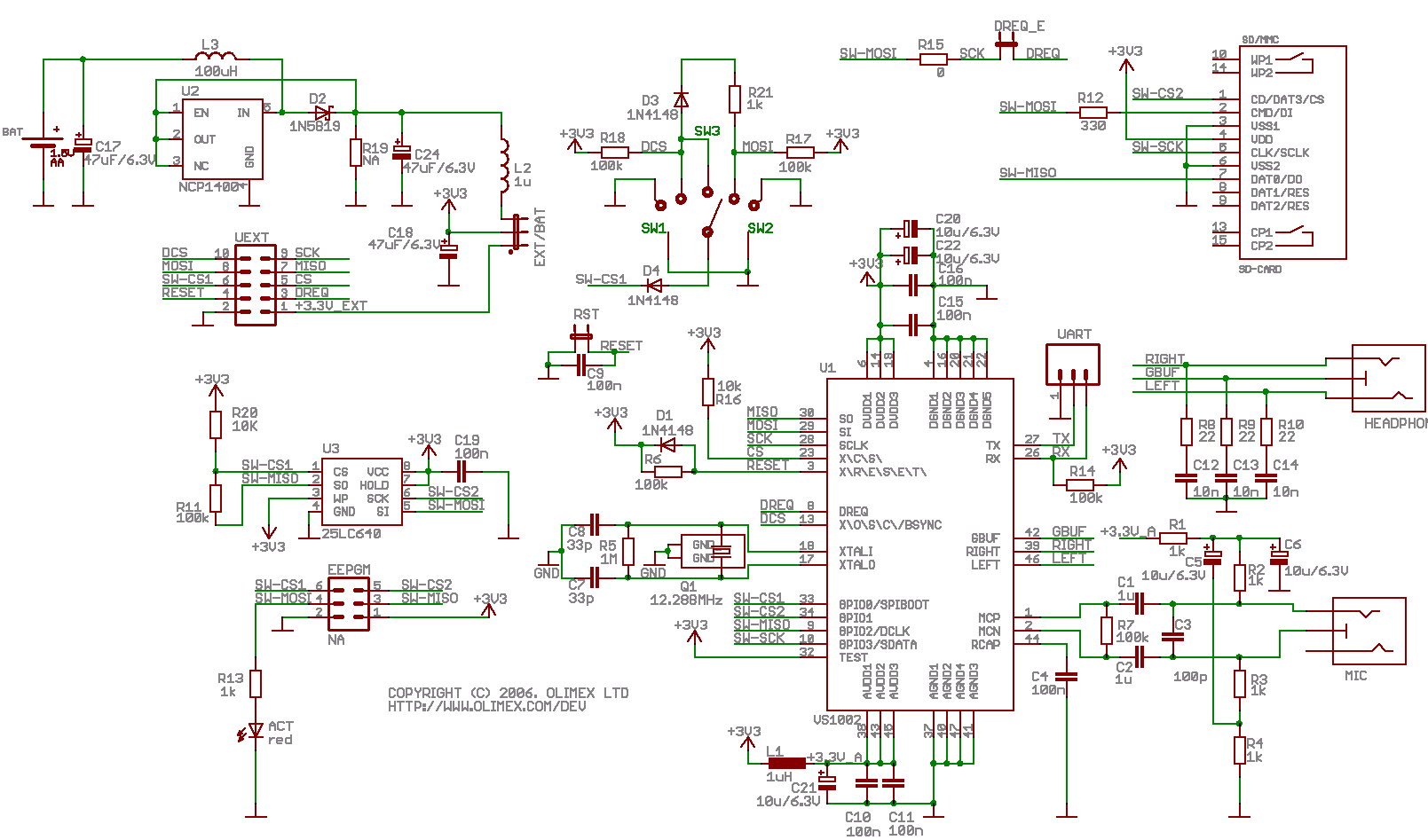

Die Pins des Olimex mp3 Headers
Eigentlich sitzt in dem VS1002 ein kompletter eigener Mikrocontroller, der auch eigene Programme ausführen kann. Auf dem Olimex Board wird dies verwendet, um mp3s ohne zusätzlichen Mikrocontroller von einer SD-Karte abspielen zu können. Möchte man aber das Board wie oben als SPI-Slave benutzen, muss man verhindern, dass dieses Programm geladen wird. Hierzu muss der der SWCS1-Pin des Boards auf GND gelegt werden.
Der Reset-Jumper muss gezogen werden und der Jumper für Spannungsversorgung entsprechend auf "extern" umgestellt werden.
Danach sollte das Board wie gewünscht laufen. Tut es aber nicht. Weiters muss der auf dem Board befindliche Jumper DREQ_E entfernt werden, auch wenn der Jumper den DREQ-Pin nur mit den Eingängen der LED, des EEPROMs und des SD-Sockels verbindet. Eigentlich müsste auch die rote ACT-LED nach Entfernen des Jumpers aus sein, ist sie aber nicht. Möglicherweise passt hier also der gelieferte Schaltplan nicht zur Platine.
Die Pins des Olimex-Anschlusses werden etwas anders benannt: Was im VS1002 Datenblatt XCS ist, ist auf der Platine CS. Und XDSC wird DSC genannt.
