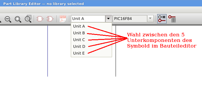

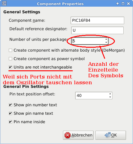

Guten Abend,
wie der Titel schon sagt, würde mich interessieren, ob es im
Bauteileditor von KiCAD so etwas wie in Eagle gibt, wo ich mehrere
Symbole erst im Device vereine, um, wie z.B. bei einem ATSAM4S8C, Power,
PortA, PortB usw. auf dem Schaltplan zu positionieren.
Ich meine damit nicht, wie bei einem Logikschaltkreis, mehrere gleiche
Komponenten zu vereinen.

Das ist also eine Darstellung in aufgelöster Form.
> Die Frage ist nur, wie ich, wenn das bei KiCAD geht, im
> Bauelementeeditor erstelle.
Das wird in diesen Thrads angesprochen:
Beitrag "Kicad: Versorgungsleitungen bei ICs mit mehrern Komponenten"
Beitrag "Re: Kicad symbol mit mehreren Komponenten"
Desweiteren siehe im Anhang:
"KiCad_ComponentProperties_AufgeloesteDarstellung_10Apr2018.png"
Das ist ein Fenster, welches Du erhälst, wenn du z.B. ein neues Symbol
anlegst.
Dort musst Du angeben, in wieviele Untersymbole Du das Symbol aufteilen
möchtest, und Du solltest angeben, dass diese nicht austauschbar sind
(wie z.b. Gatter).
"KiCad_BauteilEditor_AufgeloesteDarstellung-AufrufEinzelkomponenten_10Ap
r2018.png"
Dort kannst Du im Bauteileditor beim Bearbeiten die einzelnen
Untersymbole zum Bearbeiten auswählen. Die Bearbeitung erfolgt ansonsten
grundsätzlich wie bei gewöhnlichen Symbolen auch.

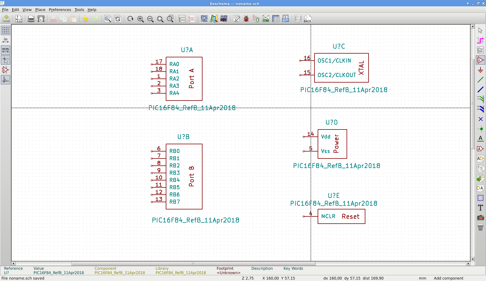

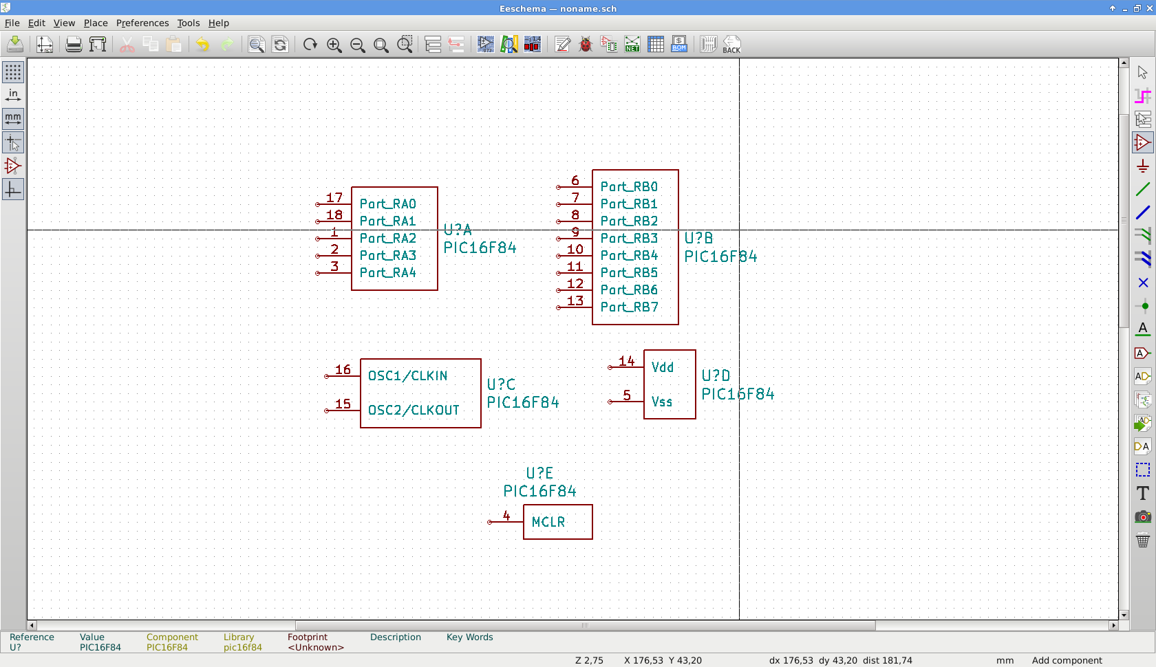

Wenn Du ein solches Symbol in Eeschema plazierst, musst Du dort die
Einzelkomponenten zum plazieren auswählen.
"KiCad_Eeschema_AufgelöesteDarstellung-alleUnterkomponenten_10Apr2018.pn
g"
Und so sieht es aus, wenn Du in einem Schaltplan alle Unterkomponenten
des Symbols hingestellt hast.

OP #5385815
Vielen Dank Allen, die mir die guten Hinweise gegeben haben, besonders
Bernd mit den angehängten Bildern.
Das mit den Untersymbolen hatte ich schon bemerkt, dann aber gedacht,
man könne nur x-mal die gleichen Symbole anlegen wegen A-B-C-D usw., das
hat mich verwirrt.
Schade ist trotzdem, dass die Symbolunterscheidung nur A-B-C-D usw. ist
und keine aussagekräftigen PWR-PORTA-PORTB-MISC oder so.
Mein Problem scheint aber damit gelöst zu sein, ich werde mir dann mal
einen ATSAM4S8B basteln, den ich im nächsten Projekt einsetzen möchte.

Jetzt habe ich doch noch eine Frage:
Wie lässt sich die Position der Referenzbeschriftung bei jeder
Einzelkomponente individuell festlegen? Bei mir ist die Platzierung bei
allen Komponenten gleich, bei den Rechtecken gibt es ja die Option "Von
allen Einheiten eines Bauteils gemeinsam genutzt"

Das ist lediglich ein "Problem" des Symboleditors. Wenn Du die Symbole
einmal im Schaltplan hast, kannst Du die Referenzbezeichner und Werte
wild verschieben, die Ausrichtung horizontal-vertikal (es gibt nur zwei)
sowie Größe und Schriftart ändern.
Siehe Anhang
"KiCad_Eeschema_PlazierungEinzelnerKomponentenInaufgeloesterDarstellung-
Geaendert_11Apr2018.png"
Das Fragezeichen im Referenzbezeichner wird nach der Annotation durch
einen Zählwert ersetzt. Editieren kannst Du dort auch, aber nur
Vorsichtig. Wenn Du was unpassendes hinschreibst, verlierst Du schnell
den Überblick.

Das lässt sich auch in das Symbol schreiben. Da Du in der Auswahl das
Symbol gezeigt bekommst, kann das auch der Orientierung dienen.
Als Beispiel siehe "Symbol_PIC16F84_RefB_11Apr2018.png" im Anhang.
