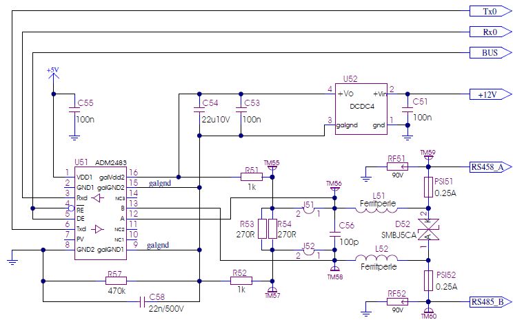

Mein ESD Schutz ist so aufgebaut, dass pro A/B Leitung drei TVS Dioden
zum Einsatz kommen. Eine zwischen A und B, eine zwischen A und GND sowie
eine dritte zwischen B und GND.
Naja, wenn Dir die kapazitive Kopplung zwischen A/B so wichtig ist paßt
das schon. Doch wenn Du ein bischen nachdenken würdest... könntest Du
feststellen wo und wie die ESD durch Dein Gerät durchfährt (ich
wiederhole mich). Und dann wirst Du feststellen das eine der 3 TVS
sinnlos ist.

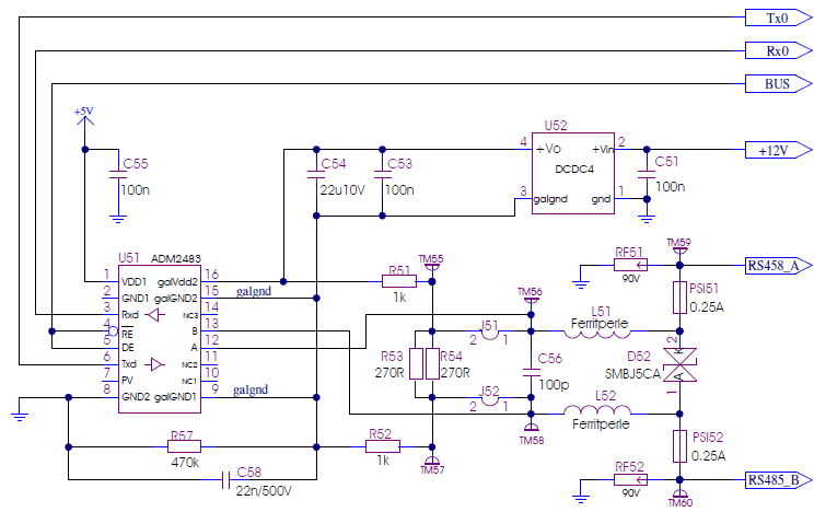

also bei der Platzierung der Dioden habe ich mich jetzt nach den
Empfehlungen von TI gerichtet.
(http://www.ti.com/lit/an/slla292a/slla292a.pdf)
Welche der drei Dioden könnte denn Deiner Meinung nach raus? Und warum?
>Mir welchen Baudraten nutzt du die RS485?
>Wie sehen die Kabel aus? Sind diese geschirmt? Wo wird der Schirm
>aufeglegt?
Die Datenrate von DMX ist 250kbd, bei den Kabeln handelt es sich in der
Regel geschirmte Kabel mit einem Twisted-Pair(chen) in 2 x 0.34mm².
Zumindest bei mir...
Die Schnittstelle ist galvanisch getrennt. UART seitig mittels
Optokoppler und die Spannungsversorgung erfolgt via isoliertem DC/DC
Converter (Traco TME0505S)
Wobei die störungsfreie Übertragung unter Einfluss von Transienten jetzt
nicht das Ziel ist, sondern nur der Schutz vor Zerstörung der Bauteile,
wenn es bei "normaler" Handhabung doch mal blitzt.

da reichen dann ESD-feste Treiber normalerweise aus. Und vergesse nicht
einen Ableitwiderstand mit 1xMeg in Serie zwischen RS485GBD zum
GeräteGND, damit sich die Ladung auch wieder abbauen kann,
schöne Feiertage

Um die Chips gegen Überspannung sicher zu schützen, mußt du
gewährleisten, dass auch bei ungünstigsten Konstallationen die maximum
ratings der Treiber-IC nicht überschritten werden.
Für die MAX48x wird im Datasheet angegben:
Receiver Input Voltage (A, B) ....... -8V to +12.5V
https://datasheets.maximintegrated.com/en/ds/MAX1487-MAX491.pdf
Diese Bedingung wird mit den beiden TSV-Dioden von A oder B gegen GND
erfüllt, wenn die Clampingspannung unter dem zu erwartenden Störeinfluß
bis  max. 8V liegt. Für Supperssordioden mit 5V-Nennspannung ist das in
der Regel gegeben.
Für die Differenzspannung zwischen den A und B Leitungen gibt es keine
zusätzliche Einschränkung.
Also ist die Schutzdiode zwischen A  und B überflüssig. Die belastet mit
ihrer Kapazität nur den BUS und zwar doppelt so starkt wie die beiden
TSV gegen GND, weil die für das diff. Signal in Reihe geschaltet sind.
Das kann durchaus auch pos. wirken, wenn dadurch die Bandbreite begrenzt
wird. Bei vielen Teilnehmern kann es aber auch den BUS tot machen.
Es kann aber auch zu Resonanzeffekten kommen, wenn keine bedämpfenden
Elemente im Bus sind.

Das ist auch gut so. Die Wirkmechanismen von Twisted-Pair Leitungen sind
ganz erheblich bezüglich Überspannungsschutz durch Blitzschlag.
In den oben genannten Empfehlungen ist diese Variante aber gar nicht
dabei?
Und wie sieht die ganze Beschaltung aus?
Bei galv. Trennung gibt es noch einige Dinge zu beachten.
Siehe dazu auch die Erläuterungen im 1. Link zum Thema "Diff. Störungen"
und "Gleichtaktstörungen".
> UART seitig mittels
Ist das ganze eine Festinstallation oder wird das nur bei Bedarf
aufgebaut?
Ich nehme auch an, dass die Leitungslängen eher kurz sind. Da stellt
sich schon mal die Frage: Warum ist das gelv. getrennt?
Bezüglich dieser Thematik hat der Herrn Falk B. durchaus recht.
Beitrag "Re: Can Bus galvanische Trennung"
ESD ist eh der harmlosere Fall. Dagegen kann man sich schon mit rel.
kleinen und schwachen TSV-Dioden gut schützen.
Evtl. Störungen beid er Übertragung fängt man über das Datenprotokoll ab
oder ignoriert die Fehler einfach (bei Audio ja nicht wirklich
kritisch).
Der Fall: "Blitzschlag in die Dachhaut oder der Nähe" macht das schon
mehr Schaden.
>> Irgendwo hatte ich mal gelesen dass jemand eine elektrische
>> Fliegenklatsche dafür genommen hat.
> Allerdings scheint mir das Piezo-Element
> aufgrund des kürzeren und einmaligen Impulses geeigneter ;)
Da ist auch noch ein Denkfehler drin. Die Geschwindigkeit, mit der die
Hochspannung erzeugt wird, spielt keine große Rolle. Der Stromimpuls
entsteht bei der Entladung einer aufgeladenen Kapazität.
Also wird die Intesität des Impulses ist in erster Linie die aufgeladene
Kapazität und deren Innenwiderstand (ESR) und natürlich durch die höher
der Spannung bestimmt.
Die Piezoelementen haben eine recht kleine Kapazität, aber dafür eine
hohe Spannung und niedriges ESR.
Bei der Fliegenklatsche wird die Kapazität höher sein, abe die Spannung
eher niedrig.
Bei den ESD-Tests gibt es auch verschiedene Modelle und Methoden.
So können z.B. die Entladung durch Luft (Überschlag) und
Kontaktentladung unterschiedliche Ergebnisse erzielen.
Zur Problematik lese auch hier:
http://www.siegfriedmeier.de/Download/X/ESD.pdf
Im Anhang findest du auch eine Beschaltungsmöglichkeit RS485 für
niedrige bis moderate Baudraten (bis 57,6kBaud). Für höhere Baudraten
muß man z.B. die Lastkapazitäten von TSV-Dioden stärker beachten und
natürlich zusätzl. Kap. (C56) weg lassen. Auch die EMI-Ferrite sind dann
anzupassen oder weg zulassen (EMI-Feritte haben absichtlich eine
schlechte güte, um ungewollte Schwingneigung zu unterdrücken). Die
Treiber müssen dann natürlich auch für höhere Baudraten geeignet sein.
Die Polyzwitche könnten bei hohen Baudraten (> 2,5MBaud) auch stören. So
gewährleisten diese auch eine gute Robustheit gegen Fremdspannungen
(z.B. versehentlich 24V auf A und B gelegt).
Gruß Öletronika
