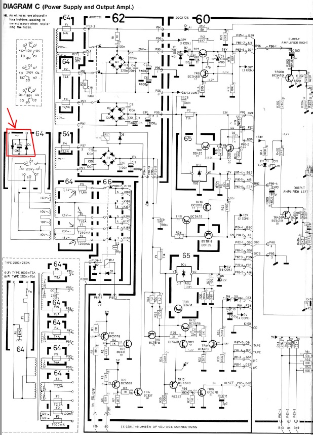

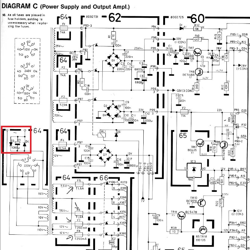

Hallo Leute,
mir wurde folgender Schaltplanauszug aus irgendeiner Stereoanlage
zugemailt, wo der Eingang wohl zwischen 110-130-220-240V umgeschaltet
werden kann.
Sieht auf den ersten Blick ganz normal aus.
Aber was um alles in der Welt macht denn dieser Elko da auf der
Primärseite des Trafos? Und wofür sind die beiden Dioden? Eine
Primärsicherung scheint es auch nicht zu geben.
Der Elko hat angeblich 1000µF/63V, die Dioden sind unbekannt.
Wer kann das Rätsel lösen?
Moin,
Wenn der Elko und die Dioden von einer Jungfrau bei Vollmond eingeloetet
wurden, dann wird diese Schaltung verhindern, dass evtl. im Stromnetz
vorhandene kleine DC Anteile den Transformator vormagnetisieren.
Gruss
WK
Sieht aus wie eine Variante eines DC-Netzfilters:
Beitrag "DC-Netzfilter"
Kann Gleichstrom auf der Primärseite bis zur Durchlassspannung
abblocken, sorgt für weniger Sättigung des Trafos durch eben
Gleichstrom.
MfG
In gewissen "Hifi"-Gruppen wird immer wieder erzählt daß es im Stromnetz
einen Gleichspannungsanteil geben würde der den Netztrafo asymetrisch
magnetisiert und damit Störgeräusche, Brummen und so, erzeugt. Der Elko
soll die Gleichspannung blocken, und die dioden verhindern daß sich der
Elko bei Schaltspitzen auf mehr als 0,6V aufladen kann.
Ob man der Beschriebeung glauben soll überlasse ich anderen, meine
persönliche Erfahrung jedenfalls ist daß ich nie Probleme diese probleme
hatte.
Das ist ein sogenannter "Gleichspannungsfilter". Der soll geringe
Gleichspannungsanteile* im Netzwechselstrom unterdrücken, die durch
unsymetrische Wechselspannung entstehen.
Diese Gleichspannung würde schon bei geringen Werten einen hohen Strom
durch den Eingangstrafo fließen lassen, da für sie nur der ohmsche
Anteil der Primärwicklung wirkt. Dieser Strom magnetisiert den Trafo und
sorgt für Verzerrungen bei der Übertragung aufgrund Verschiebung der
Hysteresekurve.
Die Dioden sperren für Spannungen unter 0.7V. Der Elko sollte in dem
Fall ein ungepolter Elko sein und läßt nur den Wechselspannungsanteil
durch. Die Schaltung funktioniert nur, solange die Amplitude über dem
Elko kleiner als die Durchlassspannung der Dioden ist. Deswegen der
ungewöhnlich große Elko.
*) Solche Gleichspannungsanteile entstehen bei primärseitiger
Gleichrichtung. Zum Beispiel hatten frühere Heizgeräte mitunter zur
Halbierung der Leistung einfach eine Diode, die eine Halbwelle
weggeschalten hat. Heute ist das für große Lasten nicht mehr erlaubt.

So, jetzt habe ich den Ausschnitt in etwas größer.
Das unten links soll die US- und Japan-Version sein, und die ist
tatsächlich mit einer Schmelzsicherung versehen, wie man das eigentlich
so kennt.
Da hätte man sich doch besser auch für Europa diesen ungewöhnlichen
Kondensator gespart und stattdessen wie üblich einen Sicherungshalter
eingesetzt mit einem Aufdruck mit dem zur jeweiligen Spannung passenden
Wert, oder?

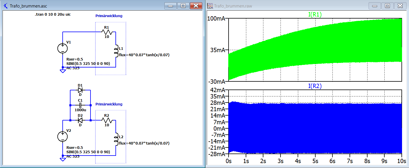

> Der Trafo wird mit Wechsel(!)spannung betrieben.
- der im Beispiel eine kleine Gleichspannung überlagert ist.
Elektrofan schrieb:> Parallel zu meinem Verstärker ein 1kW-Tauschsieder mit einer Diode> in Reihe.> Ja, dann brummt der Trafo geringfügig stärker.
Das kann ich bestätigen.
Bei mir brummt der Trennstelltrafo, wenn ich die Heißluftpistole
anschalte.
Das ist also kein Mumpitz.
Sven S. schrieb:> *Nebenbei bemerkt, kann man einen Trafo auch mit sekundärseitiger> Einweggleichrichtung betreiben, ohne daß was schlimmes passiert.
...weil die Spannung über L_prim (die grundlegende Ursache
für den Magnetisierungsstrom) ja trotzdem ein Sinus ist.
Sven S. schrieb:> Es ist keineswegs so, daß sich dieser Offset "ansammelt", bis> der Trafo in die Sättigung gerät.
Nö, es werden nicht "die Offsetwerte aufeinandergestapelt". Aber
sollte der Offset schon von Anfang an hoch genug sein, um weit
genug in den abflachenden Bereich der Hysteresekurve vorzudringen,
kann es dann trotz gleichbleibenden Wert des DC-Stromes zu einem
weiteren Vordringen (in den Bereich tiefer Sättigung) kommen.
Die überlagerte AC kann doch nicht einfach immer alles "richten".
Du denkst anscheinend, Gefahr bestünde erst, wenn I_DC > I_AC,
oder wie?
K.I. schrieb:> um weit> genug in den abflachenden Bereich der Hysteresekurve vorzudringen,
...wobei auch der Wert von L_prim kleiner wird. Dadurch steigt dann
währenddessen auch der Strom an - und der wirksame Offset. Und so:
> kann es dann trotz gleichbleibenden Wert des DC-Stromes zu einem> weiteren Vordringen (in den Bereich tiefer Sättigung) kommen.

Es reicht eventuell schon ein halbes Volt Gleichspannung um den
Magnetisierungsstrom zu vervielfachen. Im Anhnamg der Vergleich mit und
ohne die Zusatzschaltung.
Das Ganze hängt natürlich davon ab wie nahe der Trafo beim Normalbetrieb
schon an der magnetischen Sättigungsgrenze betrieben wird.
