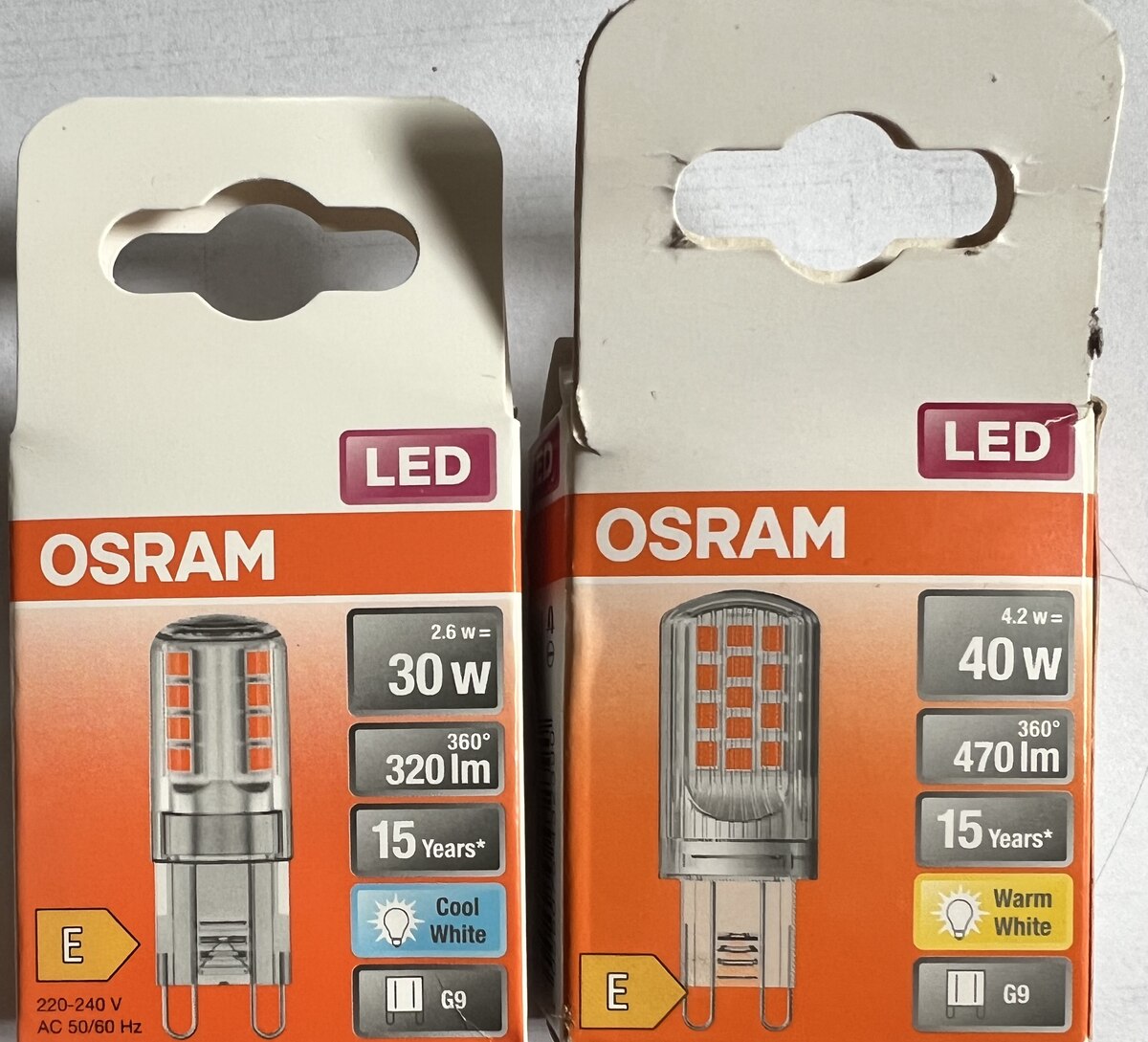

Habe genau die gleichen Ausfälle beim Ersatz von G9 hochvolt Halogenbirnen. Schon alle möglichen ausprobiert, halten ca ein Jahr. Sind in Badmöbeln verbaut, sonst hätte ich die längst ersetzt.
Der Aufdruck 15 Years* klingt wie Hohn. Ist auch gar nicht so gemeint, die die Erklärung im Kleingedruckten verrät.
Der Fairness halber muss man sagen, dass die Halogenlampen auch nicht länger hielten. Waren aber spottbillig.
Wenn jemand Qualitätsware kennt, nur her damit.
