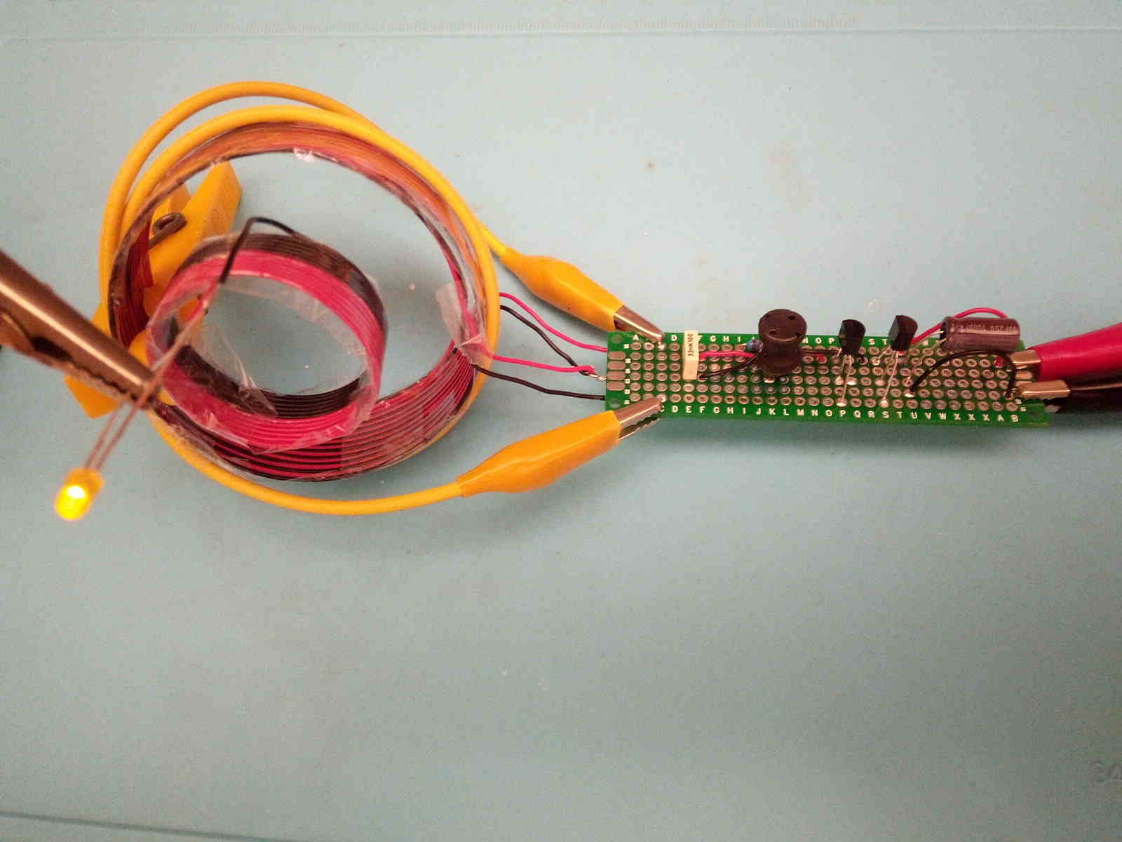

Ich hab mal probiert, wie die Wicklungen mit Schaltdraht werden - ich
würde sagen - sie sind allemal schöner geworden als die Pappringe im
Artikel! :-)
Der Abstand wäre so recht groß, allerdings brauche ich nur max. 1 Watt..

Ich wollte mal Erfolg vermelden - ein sehr schönes Anschauungsobjekt,
finde ich.
Daten (Leerlauf ohne Innenspule):
12V
58mA (mit InnenSpule wie im Bild 70mA)
ca. 160kHz
ca. 3V an der Basis
Jetzt geht es weiter mit richtigem CuL und Schalenkernen.

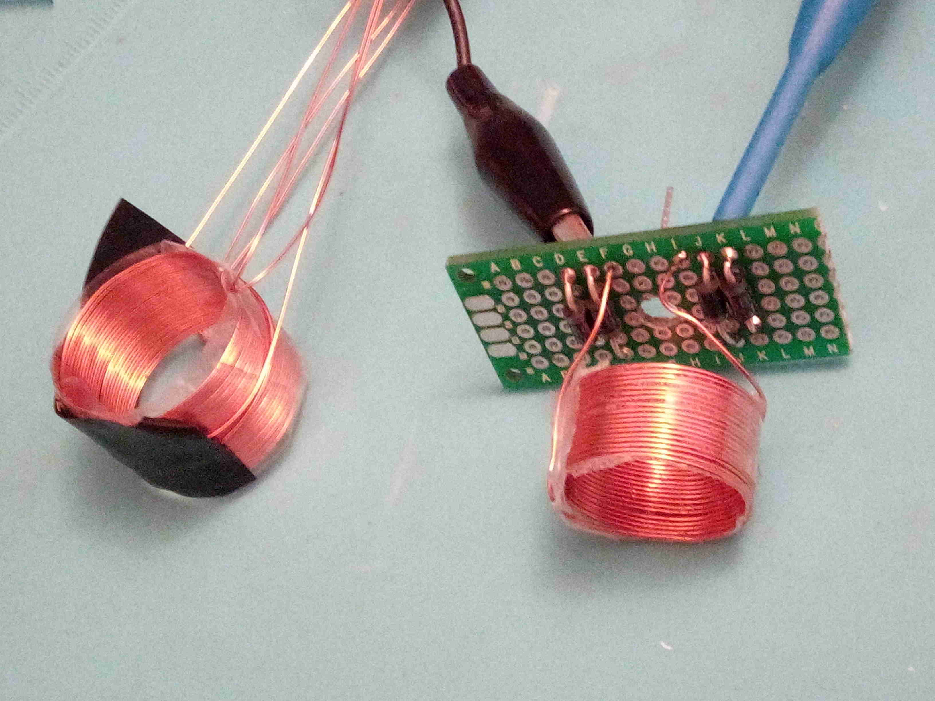

jetzt habe ich das Ganze mal kleiner gebaut und wieder ein paar Fragen:
Die Schaltung schwingt selbst bei 1V noch, aber die Frequenz liegt bei
ca. 500kHz - zu schnell für die Dioden?, denke ich - wie kriege ich die
Frequenz wesentlich tiefer?
Und noch die Frage zur äußeren Spule (Primär, bifilar)- kann ich die
auch so wickeln, dass 2 oder 3 Lagen übereinander sind und sie nicht so
breit wird?
Welche Dioden? Wenn das halbwegs gescheite HF-Dioden sind, schaffen die
das schon. Zumal du keine großen Ströme fließen hast.
Den Kondensator im Resonsonanzkreis erhöhen.
> breit wird?
Ja.
