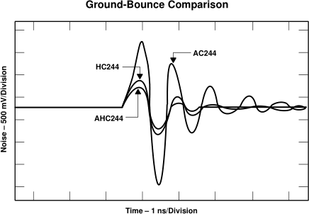

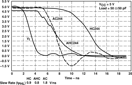

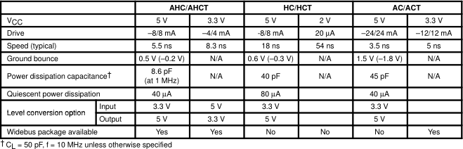

Heutzutage übliche Familien wären z.B. 74AHC/VHC oder 74LVC. Aber gerade
weil sie modern sind, gibt es z.B. LVC oft nicht mehr als DIP. Und was
man heute mit einem Mikrocontroller erledigt (Counter etc.), gibt es
auch nicht.
Für Hobbyisten ist 74HC also immer noch eine gute Wahl.

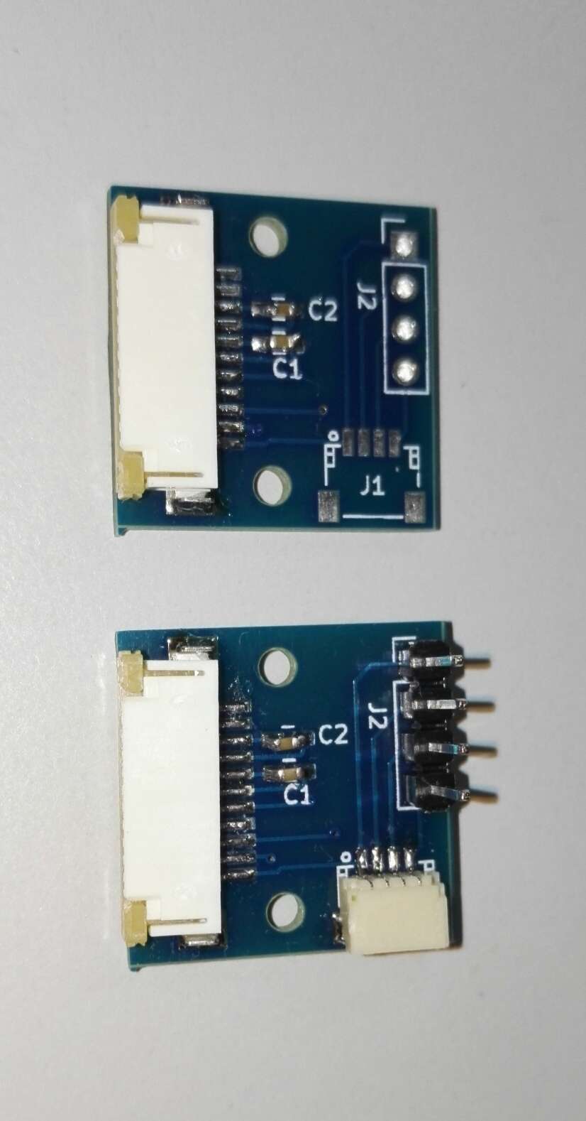

Fenno schrieb:
> Bei Reichelt gibt es den nur um SO
> Gehäuse, bei Conrad gibt es ihn auch im DIP Gehäuse.
Warum schränkst Du dich unnötig auf DIP ein und magst kein SO?
Du kannst doch einfach bei Reichelt auf die Schnelle mal 1-2 Adapter
kaufen (Achtung hier aufpassen welchen Pinabstand du brauchst!)
https://www.reichelt.de/Laborkarten/RE-936-07/3/index.html?ACTION=3&LA=446&ARTICLE=167748&GROUPID=7787&artnr=RE+936-07&SEARCH=RE%2B936-07
und
https://www.reichelt.de/Stiftleisten/SL-1X50G-2-54/3/index.html?ACTION=3&LA=2&ARTICLE=19508
und parallel dazu einen ganzen Schwung
http://www.ebay.de/itm/5PCS-SOP28-SSOP28-TSSOP28-to-DIP28-Adapter-Converter-PCB-Board-0-65-1-27mm-New-/272582834475
und ähnliche. Einfach nach "dip adapter pcb" suchen
Damit kann man auf dem Steckbrett hervorragende Störsender aufbauen,
selbst, wenn die eigentliche Schaltung garnicht funktioniert.
Einem "Hobbyisten" würde ich CMOS-Bausteine empfehlen wie CD4011,
CD4013, CD4017, CD4030, CD4069, CD4093 und CD4538, wenn ich mich richtig
an die Typenbezeichnungen erinnere. Schnell genug, stromsparend und bei
3 - 15 V mit fast jeder Batterie/Netzteil zu betreiben.
Für höhere Geschwindigkeiten gibt es bei Bedarf zumeist auch eine
74HC40xx Ausführung.

Vorab, ich finde deine Einstellung grundsätzlich richtig!
Fenno schrieb:
> Bei Modulen die man zusammensteckt lernt man das alles nicht. Das ist
> okay, für Projekte bei denen man schnell eine günstige Lösung braucht.
> Wo vielleicht auch das Projekt mehr im Vordergrund steht als der Weg
> dahin.
> Und ganz ehrlich, ich finde es auch nicht besonders schön, wenn man ein
> Projekt fertig hat, bei dem in dessen Gehäuse 5 Module und somit 5
> Platinen miteinander irgendwie verknüpft sind.
Das stimmt so nicht, denn wenn man Deine Einstellung hat, nämlich
wirklich zu verstehen, wie sowas geht und denn Dingen dann auf den Grund
geht, dann haben die Module einen großen Vorteil, denn Du kannst dann
einen Teil der Komplexität vorerst(!) rausnehmen.
Ich habe die gleiche Einstellung wie Du, aber ich scheue mich nicht am
Anfang erst mal Module zusammenzustöpseln um mich z.B. nur mal um die
Software zu kümmern oder als ich begonnen habe mich mit der Ansteuerung
von div. LCD Modulen zu beschäftigen, da war ich sehr froh, dass hier im
Forum schon einen kompletter Schaltplan für den Anschluss erarbeitet
war:
Beitrag "Pollin LCD SANBUM LBL-11337"
Dadurch konnte ich dann für mich erarbeiten wie denn so ein Display
angesteuert wird ohne die Vorarbeit hätte ich es nicht hinbekommen. So
aber konnte ich das Wissen dann transferieren und musste nur noch ein
wenig Hilfe erfragen und konnte dann ein einem ganz anderen Display
schnell einen Erfolg erzielen, weil mein Wissen bzgl. z.B. der
grundsätzlichen Initialisierung eines LCD Controllers schon da war:
Beitrag "Re: [Pollin] Grafik Display Anschluss Verständnisfragen"
Was ich damit sagen will, verschiedene Module und Schields sind
hilfreich um am Anfang(!) Komplexität aus Vorhaben raus zu nehmen und
dann kannst Du Schritt für Schritt die Module durch eigene Schaltungen
und Platinen ersetzen, ich habe z.B. für das "SANBUM" Display aus dem
ersten genannten Thread inzwischen eine Platine erstellt (siehe Anhang)
