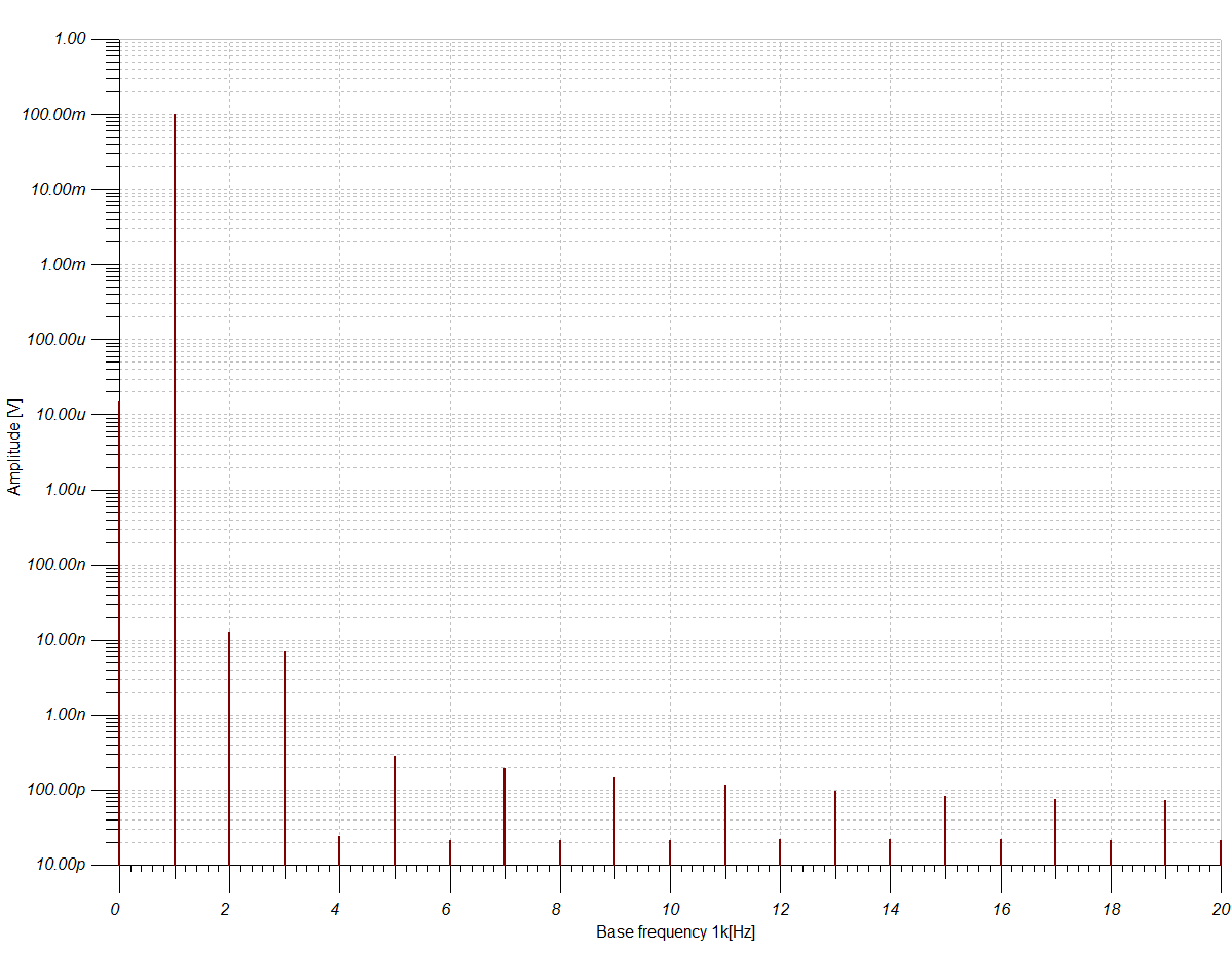

Gast #3407944
Abdul K. schrieb:
> Weiß jemand bis zu welcher Oberwelle typischerweise gemessen wird für
> die Berechnung des Total-Harmonic Distortion ?
Das hängt doch vor allem vom Klirrspektrum ab. Wenn da viele Oberwellen
eine signifikante Größe haben, muss man eben eben mehr Oberwellen
berücksichtigen als bei einem schnell abfallenden Spektrum. Man sollte
also auch das Klirrspektrum mit dokumentieren und nicht nur den
Klirrfaktor. Überhaupt können Schaltungen mit gleichem Klirrfaktor
infolge eines anderen Klirrspektrums deutlich unterschiedlich klingen.
Alternative: man baut Schaltungen die überhaupt nicht klirren ;-). Im
Anhang mal das Klirrspektrum meines KHV. Die erste Harmonische liegt bei
fast -140dB. Zur Bewertung dürften die ersten 2 Harmonischen ausreichen.
Ich hab aber auch schon Spektren gesehen, wo die höheren Harmonischen
größer als die 2xf0 oder 3xf0 waren.

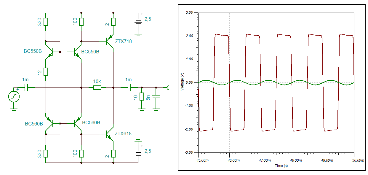

OP Persönliche Seite #3409164
Von den drei gefundenen Modellen für den BF199 war nur eines richtig und
ich habe auch nur eine der wichtigsten Funktionen des Modells überprüft,
nämlich die Stromverstärkung. Es wäre ja viel zu aufwändig, wenn man
jedes Modell extra überprüfen würde.
Und was sagst du nun zu THD bei obigen Verstärker? Oder nimm einen
anderen. Mir gehts nur ums prinzipielle.
Aber wir können auch bei diesem bleiben. Scheinbar beißen sich hohe
Aussteuerbarkeit und gute Linearität. Mir war es dabei wichtig, daß das
Teil auch bei 5V noch halbwegs Leistung bringt.
Na dann, schönen Dienstag ArnoR. Ich mach erstmal ein paar Stunden
Pause.
Gast #3409424
Die Aussteuerbarkeit ist (abzüglich Ucesat) durch das Verhältnis von
Lastwiderstand zum Emitterwiderstand der Ausgangsstufe gegeben. Wenn die
Quelle genug Strom liefert (Basisstrom der Endstufe), erreicht man das
auch (>4Vss).
Wenn die Schaltung mit kleinem Ruhestrom im AB-Betrieb läuft, arbeiten
die beiden Schaltungshälften abwechselnd. Der Eingangsstrom wird durch
die Bassischaltung praktisch direkt an den Endtransistor weitergereicht
und das Ausgangssignal folgt der Stromverstärkung. Je nach
Dimensionierung überstreicht der Strombereich etwa 2 Dekaden. Da kann
man keine besonders gute Linearität erwarten (siehe DB). Anders in der
Nähe des Nulldurchgangs, wenn durch beide Strom fließt, da ist die
Linearität besser (wegen Gegentaktbetrieb) und die Verstärkung doppelt
so groß, weil beide Schaltungshälften arbeiten. D.h. die
Schaltungseigenschaften ändern sich deutlich mit der Aussteuerung.
Die besten Ergebnisse erzielt man daher im vollständigen
Gegentakt-A-Betrieb, wo wegen der 10R-Last etwa 125mA Ruhestrom fließen
müssen. Ich vermute mal, dass du das nicht willst.
Mit einer kleinen Modifikation komme ich im A-Betrieb (130mA) auf 4Vss
an 10R am Ausgang, THD=0,25% bei 2Vss.
Im AB-Betrieb mit 8mA Ruhestrom (330R -> 3k3, 100R -> 1k) ist die
Aussteuerbarkeit ebenfalls 4Vss und THD=2,5% bei 2Vss, die Verstärkung
hat sich von 40dB auf 34dB halbiert.

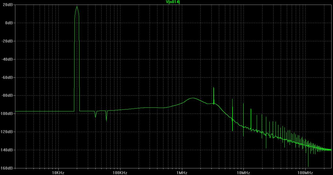

Gast #3410074
@ArnoR
an so einem KHV bastle ich auch grad rum, im Anhang mal der Spice-Plot,
650mW in 100R, 20kHz. Das nette an der Schaltung ist dass der Klirr
weder mit der Last noch mit der Frequenz sonderlich steigt (ist
allerdings auch Klasse-A).
Der LME49990 hat m.M. nicht wirklich höheren Klirr bei niedrigem
Ausgangspegel sondern das ist einfach die Auflösung des Audio Precision.
Den Effekt hab ich schon bei Messungen mit der Soundkarte bemerkt. Im

OP Persönliche Seite #3410390
Danke für deine Analyse ArnoR!
Wie kommst du auf die 330R und 12R? Gibts da ne goldene Regel?
Naja, 120mA Bias ist ne Menge. In dem Projekt, wo ich diese Schaltung
einsetze, ist mir das wohl zu viel. Konkret ist es dort so, daß ich die
Ausgangsimpedanz am Ausgang dauernd brauche.
Du kannst also an diesem Verstärker auch nicht mehr viel tun. Hab ich
wohl falsch konstruiert, oder es geht unter diesen Rahmenbedingungen
schlicht nicht besser zu machen.
Sehe ich das richtig? Du veröffentlichst also nichts, damit die
Skeptiker nicht über dich herfallen??
Immerhin kann ich bei dir noch was lernen. Das gefällt mir!
Werde noch etwas spielen in SPICE. Vielleicht auch mal den Verstärker
aus dem ELV-Funktionsgenerator reinhacken. Nur sind mir solche
Schaltungen einfach meist zu aufwändig.
Gast #3410539
Man muss doch irdendwie einen brauchbaren AP in den Stufen einstellen.
Wegen der unterschiedlichen Spannungen an den 4 Widerständen hab ich die
entsprechend angepasst und mit dem 12R kann man komfortabel den
Ruhestrom einstellen.
Du sagst ja nichts zu den Bedingungen. Vielleicht könnte man noch etwas
verbessern, indem man Q1a, Q3, R1a, R3 (unten entsprechend) stärker in
Richtung Stromspiegel dimensioniert. Allerdings sinkt dann die
Verstärkung.
Nein, damit meine ich, dass man oft die Haltung antrifft, das
Simulationen nichts mit der Realität zu tun haben und man den
Ergebnissen nicht trauen darf usw.. Und das ich nichts veröffentliche
kann man auch nicht sagen.
OP Persönliche Seite #3410563
Moin!
Tja, die Welt teilt sich in Simulanten und -hasser. Muß man
drüberstehen. Für mich ist das nur ein Tool wie z.B. die Entlötlitze.
Die ist nett, es geht aber auch umständlicher ohne.
Ich kann mich noch an Leute erinnern, die lieber schwarze
Kunststoffstreifen auf Transparentpapier klebten als ein Layout im
Programm zu erstellen. Was der Bauer nicht kennt...
So zur Schaltung:
OK, das verstehe ich. Also muß man auf das Gleichgewicht an allen vier
linken Transen achten. Werd ich mir mal ansehen. An die Spannungslage
dachte ich noch gar nicht.
Naja, die Eingangsspannung könnte ich vergrößern, den Strom aber nicht.
Sagen wir mal 20mA ist das Maximum was der Baustein davor bringen kann
und 4V Hub. Dieser Verstärker ist also in erster Linie ein Strombuffer.
Wäre das was womit man etwas verbessern könnte? Ich hatte auch schon
BC368/9 am Ausgang. 2A reichen völlig. Aufgrund der Last kann ich eh
kaum mehr als 1A abliefern.
Ich würde ja auch was integriertes nehmen. Nur gibt es anscheinend keine
Treiber, die mit 5V auskommen und billig sind.

Also bei den Op-Amp Modellen kann man jedenfalls die THD-Simulation
komplett vergessen. Das Modell vom OPA551 beispielsweise ist in der
Simulation min. um den Faktor 10 verzerrungsärmer als im Datenblatt.
Eine real aufgebaute Verstärkerschaltung hat dann bei der Messung mit
einer Xonar-Soundkarte auch viel höhere als die simulierten Werte
ergeben. Ich denke der Grund ist daß die Modell vereinfacht sind und
z.B. gesteuerte ideale Strom/Spannungsquellen verwenden, die etwas
abstrahieren was die Entwickler als Firmengeheimnis für sich behalten
wollen.
Bei diskreten Schaltungen sieht das anders aus. Meine KHV-Schaltung
beispielsweise hat bei der Messung sogar geringfügig niedrigere
Verzerrungen ergeben als in der Simulation. Etwas seltsam war dabei: Auf
meinem PC simulierte das Ding perfekt mit extrem niedrigerer THD und auf
meinem Laptop mit einer mehr als Faktor 10 höheren THD. Es stellte sich
heraus daß da andere Modelle für die BC550 etc. Transistoren waren; die
Philips-Modelle hatten eine viel niedrigere Early-Spannung und
niedrigeren hFe. Das ist aber dann wenigstens nachvollziehbar was man
von dem Op-Amp Modell nicht behaupten kann. War dann für mich auch ein
Grund z.B. die Stromquellen nochmal mit einer Kaskode zu versehen damit
die Early Spannung nicht ins Gewicht fällt.
Der Test dieser neuen Version in der Realität steht noch aus.
