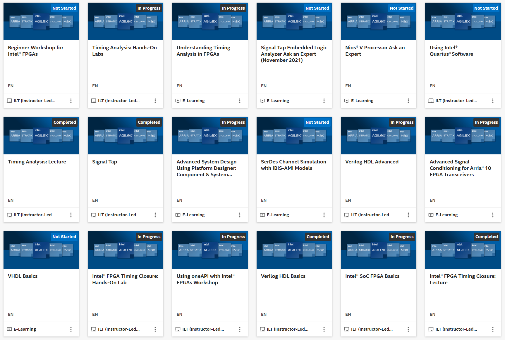

ich suche gerade einen Online-Kurs um einen Einstieg in die Welt der
FPGA-Entwicklung zu finden.
Habt ihr hierzu Empfehlungen? Am besten mit einer Erklärung wieso.
Ich habe selbst schon etwas auf verschiedenen Plattformen (Udemy...)
geschaut.
Ich werde allerdings nicht ganz schlau daraus was für Hard- und Software
verwendet wird bzw. ob sich das finanziell im Rahmen hält.
Ziel wäre es mit einem günstigen Developmentboard (<200€, besser <100€)
und kostenloser (z.B Lite Version) Software auszukommen.
Ist das gerade bei der Software möglich (Xilinx Vivado/ Altera Quartus)?
Welche Limitierungen habe ich bei den günstigen Developmentboards?
Vielen Dank für konstruktive Kommentare
Ja, Vivado Webpack z.B.
Naja, die maximalgröße des Designs ist begrenzt, und du hst keine
"Highend-Devices" auf dem Board wie Ethernet-PHYs, DDR-Speicher usw.
Aber das spielt am Anfang absolut keine Rolle.

Sehr hübsch für den Einstieg finde ich das Cmod A7-35T von Digilent. Da
ist das Wichtigste drauf, und dank Formfaktor kann man es auf ein
Breadboard stecken oder sogar auf eigenen PCBs weiterverwenden. Leider
gibts das nur mit Artix-15 und -35, und die sind halt schon gescheit
klein. Kostet nen knappen Hunni.

Klein ist relativ, artix-15 hat 16k FF und 8k LUT; der -35 doppelt
soviel.
Vor vielen Jahren galt der Spartan3-1000 als groß mit 2k LUT und 2k FF,
damit konnte man schon ganze (Home-) Computer nachbauen.
https://www.mikrocontroller.net/articles/Retrocomputing_auf_FPGA
https://www.heise.de/ct/artikel/Loetfreies-Basteln-291660.html
Also FPGA-Resourcen-mäßig sehe ich da keine Probleme, ein Änfänger baut
ja kein MRT ;-)
