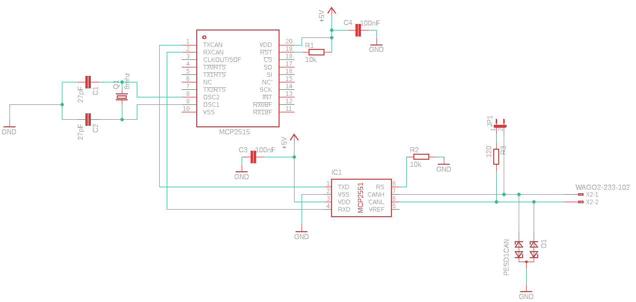

Ist hier eine galvanische Trennung von Can Bus sinnvoll? Oder kann ich
meinen Bus einfach nach folgenden Plan aufbauen:
https://i0.wp.com/henrysbench.capnfatz.com/wp-content/uploads/2017/02/CAN-CIRCUIT-SCHEMATIC.png?w=599

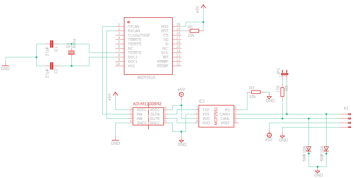

Ich würde gerne den MCP2515 & MCP2551 verwenden.
Nehmen wir folgenden Schaltplan an:
https://i0.wp.com/henrysbench.capnfatz.com/wp-content/uploads/2017/02/CAN-CIRCUIT-to-Arduino.png
Wenn ich den Bus vom Controller galvanisch trennen möchte, reicht es,
wenn ich den MCP2551 mit einer eigenen Spannungsversorung (5V) versorge,
welche ich über die CAN-Leitungen mitziehe?
Oder benötige ich zwischen den Datenleitungen von MCP2515 zu MCP2551
auch einen Optokoppler?
lG
Du brauchst einen von den hier:
https://www.analog.com/media/en/technical-documentation/data-sheets/adum1200_1201.pdf
http://www.ti.com/lit/ds/symlink/iso7421.pdf
https://www.silabs.com/documents/public/data-sheets/si861x-2x-datasheet.pdf
Der kommt zwischen CAN_TX/CAN_RX des 2551 und CAN_TX/CAN_RX vom 2515
fchk

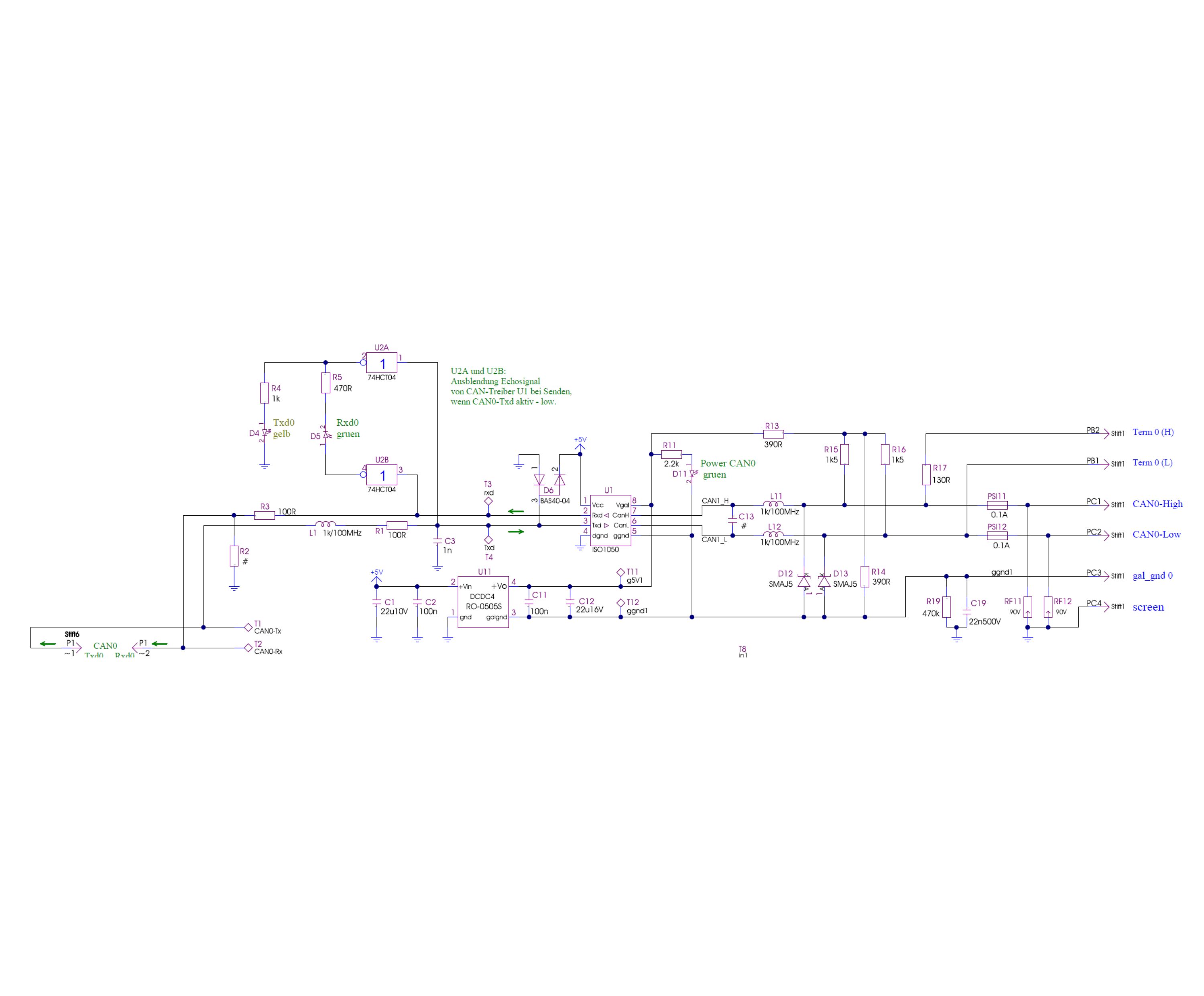

Im Anhang ist eine Beispielschaltung mit galv. Trennung und mit
Schutzbeschaltungen für moderate Baudraten dargestellt.
Die ist aber für industrielles Umfeld mit potential sehr starken
Störungen ausgelegt und toleriert auch gewissen fehlbeschaltungen (z.B.
24V-Betriebsspannung auf die CAN-Leitungen und ähnliches).
Gruß Öletronika

Gast #5659730
ich habe mal einen Schaltplan gezeichnet. Wäre super, wenn ihr drüber
schauen könntet & Feedback geben.
Was am Schaltplan noch fehlt, ist die Verbindung vom Arduino zum MCP2515
(welcher die gleiche Stromversorgung wie vom MCP2515 nutzen wird).
Bis zur linken Seite des ADuM1200BRZ ist ein Stromkreis, ab der rechten
Seite des ADuM1200BRZ ist ein zweiter Stromkreis.
ADuM1200BRZ liefert laut Datenblatt bis zu 10Mhz, was völlig reicht.
Spricht was gegen diesen Controller?
Bei den TCS Dioden würde ich 10V TVS verwenden. Ist das eh nicht zu
niedirg domensioniert?
Leitungslänge würde ich insgesamt etwa 80Meter haben (insgesamt von
allen Teilnehmern), Can Bus Teilnehmer werde ich etwa 25 haben.
Für die Stromversorung des Can Bus würde ich folgendes Netzteil
verwenden:
https://www.reichelt.de/schaltnetzteil-hutschiene-12-w-5-v-2-4-a-mw-hdr-15-5-p202990.html?&trstct=lsbght_sldr::202991
Danke!
#5659936
Wie so oft haben die Angstmacher und Bedenkenträger mal wieder gewonnen.
Jaja, galvanische Trennung ist bei pissigen 35m Busläng ganz dolle
wichtig!!!
Dumm nur, daß dein IC, so wie er gezeichnet ist 2x in die gleiche
Richtung geht. So wird das nix mit RX und TX.
Dein ADUM hätte gern links und rechts ein paar nette
Entkoppelkondensatoren.
https://www.mikrocontroller.net/articles/Kondensator#Entkoppelkondensator
Und warum lieferst du dann nur halbfertige Schaltpläne?
Wenn du es eilig hast, gehe langsam.
Konfizius
Das ist kein Controller sondern ein Digitalkopper. Die nicht vorhandene
Notwendigkeit einer galvanischen Trennung spricht dagegen.
Man hängt an den CAN keine beliebigen TVS-Dioden, denn die KLassiker
haben viel zuviel Kapazität. Nimm welche mit sehr niedriger Kapazität,
unter 100pF, ggf. unter 10pF. Die gibt es.
Mittelmaß.
> verwenden:
Sollte reichen, das sind 100mA/Knoten. Die Dinger braucht wahrscheinlich
10% davon, da immer nur EINER aktiv den Bus treibt und dafür um die 70mA
braucht.
#5659963
Wegen rx/tx besser ADuM1201BRZ, wobei ein "Hausbus" sicher auch mit der
langsamsten "A"-Variante auskommt, falls diese preisgünstiger verfügbar
ist. (Reichelt: A 2,99; B 3,30; C 3,50; bei 3 Stück gerne C, bei 1k eher
nicht)
Edit:
Wenn du PCBs anfertigen lassen willst, sei sicher(er als bisher), das
die Schaltung korrekt ist. Kauf lieber Breadboard-Adapter für die
Smd-Bausteine und Steck erst mal bis es funktioniert.
#5660087
Das Quarz ist falsch angeschlossen.
Die Dioden am Bus sind doch falsch herum gepolt.
Du willst also genau 5V mit dem Bus mitziehen um die Transceiver zu
versorgen. Je nach Leitungslänge und Leitungsquerschnitt hast du aber
einen Spannungsabfall bis zum Transceiver, also Vorsicht.
Oder eine höhere Versorgungsspannung und eigene Regler auf den Modulen.
Oder vergiss die galvanische Trennung wieder.

#5660415
Das kann eigentlich nur als Prinzipschaltbild durch gehen.
für eine konkrete Schaltung sind noch zu viele Fehler drin.
Wie schon geschrieben, haben solche Supressordioden eine gewisse
Kapazität (lautDatenblatt bis zu mehreren 100pF).
Wenn man nur 2...3 Teilnehmer am Bus hat und dazu moderate Baudraten,
kann das sogar gut sein, weil es als Tiefpass wirkt. Du hast aber bis zu
25 Teilnehmer. Dann hast du auch 25 mal die Kapazität parellel
geschaltet als Last am Bus. Das kann knapp werden.
Der Stromkreis hängt dann völlig isoliert in der Luft.
Jede statische Spannung kann den Bus auf hohe Spannungen bringen. Bei
Überschreiten der max. Isolationsspannungen in deinem System gibt es
irgendwo einen Durchlag. Im schlechten Falle durch die galv. getrennte
SV.
Oben habe ich erklärt, warum man in solchem Konzept Gasableiter mit 90V
Nennspannung einsetzt.
Es fehlt zumindest ein Ableitwiderstand (siehe oben meine Schaltung ->
R19). C19 ist auch zu empfehlen, damit werden HF-Gleichtaktstörungen
quasi gegen Erde kurzschschlossen.
Grundsätzlich ist der als Koppel-IC ok.
Nein, denn der Pegel gegen das galv. getrennte "GND" ist eh nur ca. 5V.
Dann mußt due auch mit der (kapazitiven) Buslast von 25 Teilnehmern
rechnen.
> verwenden:
Das Teil wird sicher völlig ausreichen.
Das Konzept der galv. Trennung wird aber vor allem in Verbindung mit
lokalen Stromversorgungen erst so richtig sinnvoll.
Du nutzt nun aber ein ebenso ausgedehntes DC-Stromversorgungsnetzwerk
wie der Bus selbst.
Da hast im Prinzip die gleichen Probleme auf der SV wie auf dem CAN-Bus.
Die Versorgung der galv. getrennten uC wird dann wohl genauso erfolgen,
oder?
Damit hast du dann sinniger Weise 2 ausgedehnte DC-SV-Netzwerke
parallel.
Da macht dann keinen Sinn mehr. In diesem Fall gewinnst du keine
zusätzliche Sicherheit, sondern nur mehr Aufwand und mehr
Ausfallrisiken.
Gruß Öletronika
Gast #5660834
Wenn nun die galvanische Trennung nicht zwingend nötig ist, werde ich
diese weglassen.
Hab einen aktuellen Plan angehängt.
Wenn ich nun nicht galvanisch Trenne, kann ich dieses nun nicht so
einsetzen oder?
#5660873
> ich
> diese weglassen.
Falsch. RXD muss mit RXD verbunden werden. Schau dir die
Signalrichtungen an den ICs an! Es fehlen immer noch die
> einsetzen oder?
Nein. Du brauchst sie dann schlicht nicht.
Gast #5661422
Falk B. schrieb:
> OK
Bitte nicht falsch verstehen, ich bin dankbar für jede Hilfe. Ich hab
die letzten 2 Tage nun auch ziemlich viel von euch gelernt und lerne
immer gerne weiter :) ...
Hab nur das mit dem Entkopplungskondensator nochmals durchgelesen, ich
sollte beide 100nF Kondensatoren den GND auch direkt an die Controller
hängen.
Ist die Schaltung sonst soweit ok?
Gast #5661464
Falk B. schrieb:
> Sie ist immer noch unvollständig. Außerdem kann man so einen Schaltplan
> mit einfachen Mitteln deutlich besser zeichnen.
> Schaltplan richtig zeichnen
Mit "unvollständig" meinst du meinen fehlenden arduino + die SPI
Leitungen zum MC2515?
Danke für den Link, werd ich mir anschauen.

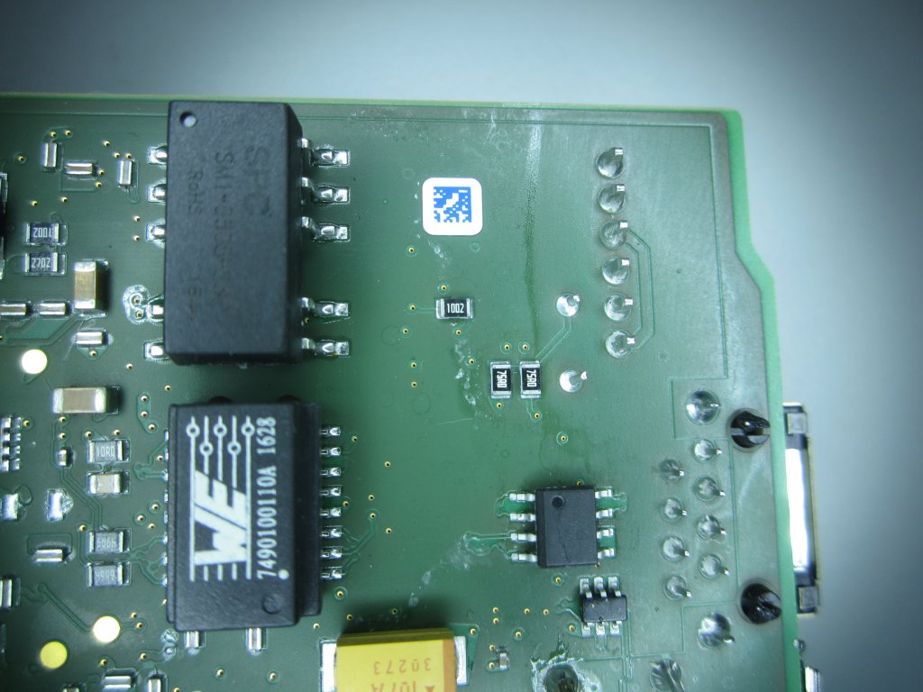

Ich finde meinen Beitrag leider nicht mehr, aber vor ein paar Monaten
hatte ich mal ein Bild einer Platine mit total verkorkstem, galvanisch
getrenntem CAN hier reingestellt. Ok, ist ein Ausnahmefall.
Siehe Anhang. Das soll ein galvanisch getrennter CAN-Anschluss in einem
SPS-Modul sein. Finde mindestens 3 Fehler.
