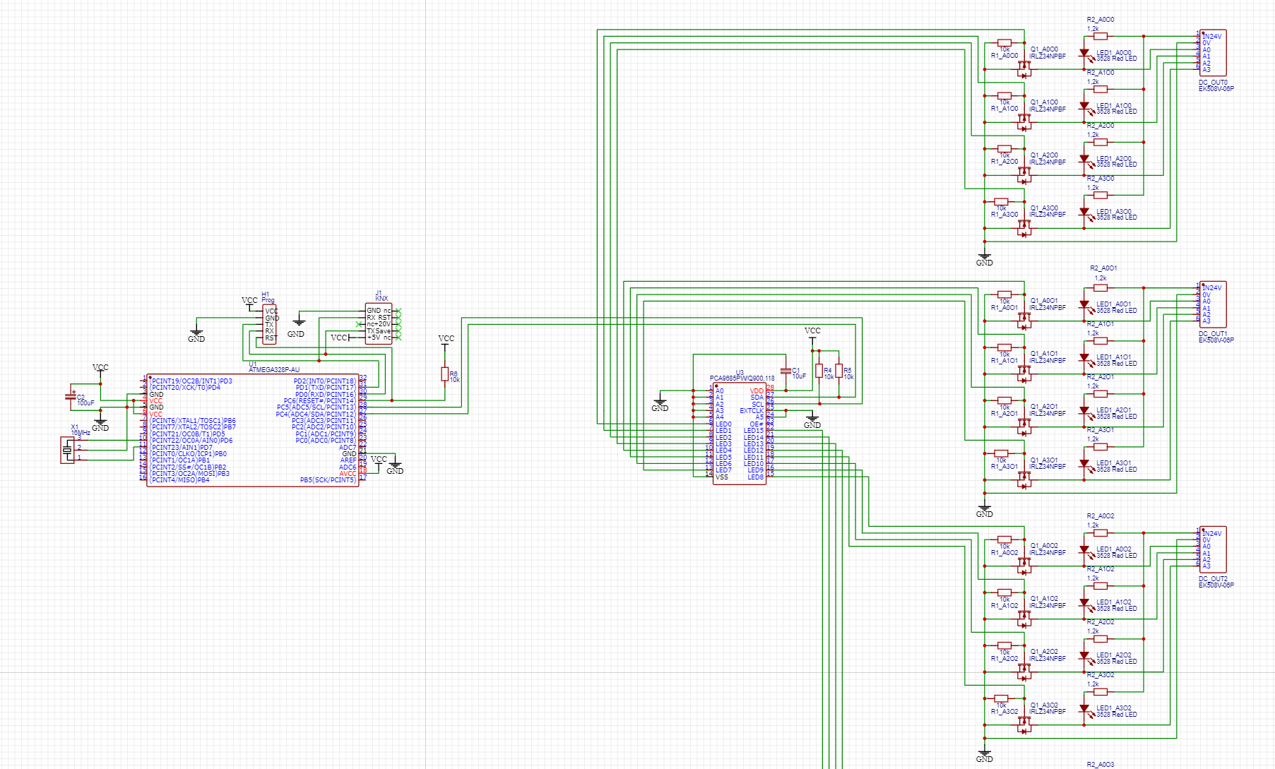

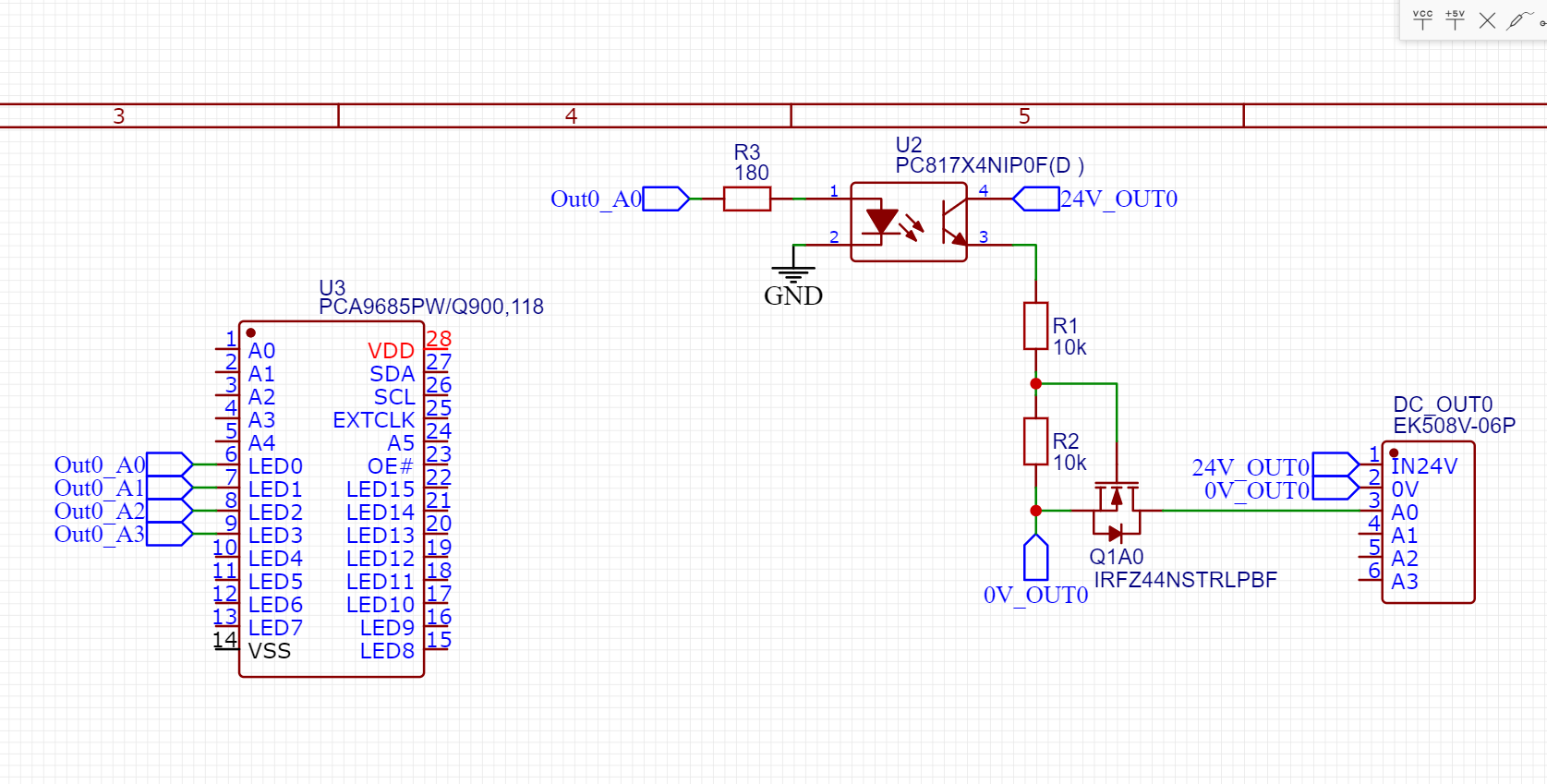

bevor ich in meine Schaltung zu viel Zeit stecke wollte ich fragen ob
sich das jemand mal anschauen kann.(Für den fall das ich irgend einen
Groben Fehler drin hab)
Was soll die Schaltung machen:
PWM Steuerung von LEDs über I2C mit einem PCA9685 (16-channel, 12-bit
PWM LED controller)
PWM Frequenz 1kHz
Isolierung der Logik vom Leistungsteil über Optokoppler (Sharp
Microelectronics C97428)
Der Leistungsteil
Eingangsspannung 24V
Ausgangsstrom 2-3A Pro Kanal (IRFZ44NSTRLPBF)

Du hast die Labelseuche. Die ist zwar gerade im Internet weit
verbreitet, wohl aber noch nicht als Krankheit anerkannt.
Schaltplan richtig zeichnen
"Schaltpläne enthalten Verbindungsleitungen (Signale) und nicht eine
Ansammlungen von Netznamen. So sollte es nicht aussehen! Eher so."
Käse, das braucht kein Mensch, außer Warmduschern und Bergaufbremsern.
> Der Leistungsteil
Nimm einen passenden Logic Level MOSFET, z.B. IRLZ34N. Dann klappt das
auch mit der 5V Ansteuerung.
Gast #6250726
Der PCA sollte mit 5 Volt betrieben werden, damit die MOSFET's sicher
durchschalten. Bei nur 25mA Ausgangsstrom, könnte man noch einen 100R
Widerstand vor die Gates basteln (Umladestrombegrenzung).
Ist der Widerstand zu groß, sind die Flanken zu schräg.
Ist der Widerstand nicht vorhanden, könnte dir der PCA das evtl. übel
nehmen.
#6251402
Zum Ausgleich könnten die Abblock-Elkos neben den Spannungsregler.
Der OE-Eingang des PCA9685 muss auf GND.
Oder mit Pull an einen Ausgang des atmega, dann könnte man zusätzlich
Soft-PWM machen. Als Reset-Ersatz taugt der OE leider nicht, er
funktioniert erst als Output Enable, wenn ein paar Control Bits
programmiert wurden.
Der AREF-Pin des atmega kommt später dran, oder?
Das Schaltbild ist schon nett. Noch übersichtlicher wäre es, wenn der
PCA alle 16 Ausgänge auf der rechten Seite hätte und auf der linken
Seite alle anderen Pins, das sind nämlich alles Eingänge. Das
Resonator-Schaltzeichen könnte die internen Cs enthalten.
Großes Bonus-Problem: Gibt es in realen Schaltungen Resonatoren ohne
interne Cs? Wie sollte denn deren Schaltzeichen aussehen?

#6251519
Tillman schrieb:
> Ich denke ich hab die Labelseuche überwunden ich hoffe ohne mir was
> neues einzufangen.
> Wäre super wenn noch mal jemand drüber schaut

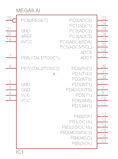

Es wird schon besser. Die MOSFETs kann man trotzdem richtig zeichnen und
nicht 90 Grad gedreht. Dein U1 ist auch unsinnig angelegt, nämlich so
wie das Geäuse aufgebaut ist. Das ist nicht sinnvoll. Vor allem erkennt
man nicht, daß dein Quarz an den Oszillatorpins angeschlossen ist. Wenn
das die richtigen Pins sind, sollte dort auch XTAL1/2 dranstehen. Siehe
Anhang, so sieht der ATmega8 im Eagle aus, der ist zum 328
pinkompatibel. Sieht irgendwie besser strukturiert aus, und das liegt
nicht am Eagle. Es gibt nur einen winzigen Schönheitsfehler, das ist die
Anordnung der VCC/GND Pins links unten. Egentlich sollte VCC oben liegen
und GND unten, denn VCC ist positiver als GND. Kartesisches
Korrdinatensystem und so. Ebenso links oben mit GND und AVCC/AREF.
AVCC und GND sollte man auch 100nF spendieren, denn die Pins liegen
relativ weit weg von VCC/GND.

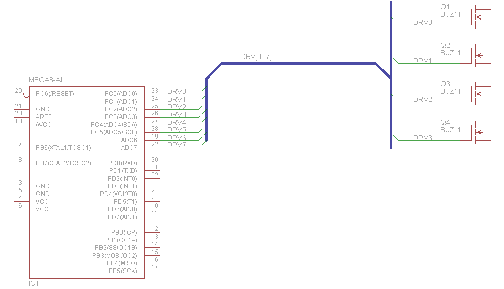

Bei 16 Ausgängen an U3 sollte man einen Bus nutzen, denn der ist
übersichtlicher als 16 Einzelleitungen. Vor allem kann man dann die
Signale  besser verfolgen und zuordnen, bei den vielen Einzelleitungen
verhaspelt man sich gern. Siehe Anhang.

Gast #6252109
Gute Frage.
ok, wenn es sein muss.
Man nimmt aber doch nicht 16 Optkoppler, sondern vielleicht 1 oder 2 und
setzt das Schieberegister auf die andere Seite.
Aber inzwischen hast du die wohl doch überflüssigen Optokoppler
entfernt.
Die PCF-Ausgänge sind immer Ausgänge, niemals Eingänge, brauchen also
den 10k nach Masse nicht.
1k2 vor der LED führt zu 20mA und 0.48 Watt, damit werden Widerstände
heiss. Ich würde weniger Strom empfehlen, die Kontroll-LEDs werden immer
noch hell genug sein.
Ablockkondensatoren nicht vergessen.
ich nehme mal an, du setzt absichtlch den PCF ein wegen dessen PWM
Fähigkeit.

#6252223
Bauform B. schrieb:
> hallo, ihr Spezialisten, mögt ihr evt. etwas zu meinem Schaltbild sagen?
> Da geht außer GND und 24 Volt nur eine Verbindung auf ein anderes Blatt.
> Was macht man in so einem Fall?
Für die eine Verbindung ein Label benutzen, was sonst. Und die
restlichen Label durch Verbindungen ersetzen. Soooo tierisch voll ist
dein Schaltplan nicht.

Gast #6252242
Andi schrieb:
> Nein, gehöre ich definitiv nicht.
Selbsterkenntnis wäre der erste Schritt zur Besserung.
Keine Besserung bei dir in Sicht.
Die Hin-Richtung (vom uC zu den Ausgngsklemmen) ist übersichtlich,
die Rück-Richtung mit FAULT und TPS nicht.
Da könnte man die Leitungen von ihrem Ursprung rechts nach unten ziehen,
unter den Bauteilen nach links und links in den uC rein.
Bleiben VLED und USV, die gut vom uC nach oben, zwischen
Spannungsversorgung und Treibern nach rechts und dann an ihre Bauteil
geführt werden könnten, falls mna die Spannungsversorgungen so dort oben
stehen lassne will.
Ich sehe übrigens im PDF kein 2. Blatt. Lediglich UL+24V hat keinen
Partner (das kann als Bezeichnnug ja ok sein, aber erstmal durchsucht
man das ganze Blatt, weil man es ja nicht weiss, weil du Labels ja
dummerweise nicht nur zur Bezeichnung, sondern auch zur Verbindung
nutzt).
#6252366
> nutzt).
Grmpff, war ja klar. Normalerweise stehen beim Label doch die
Koordinaten auf dem nächsten Blatt dabei, nicht nur die Blattnummer
"(2)". Dann fällt das viel besser auf, bei den lokalen steht ja
garnichts dabei.
Aber ich halte es trotzdem für ein gutes Beispiel, dass lokale Label
nicht von Grund auf böse sind.
