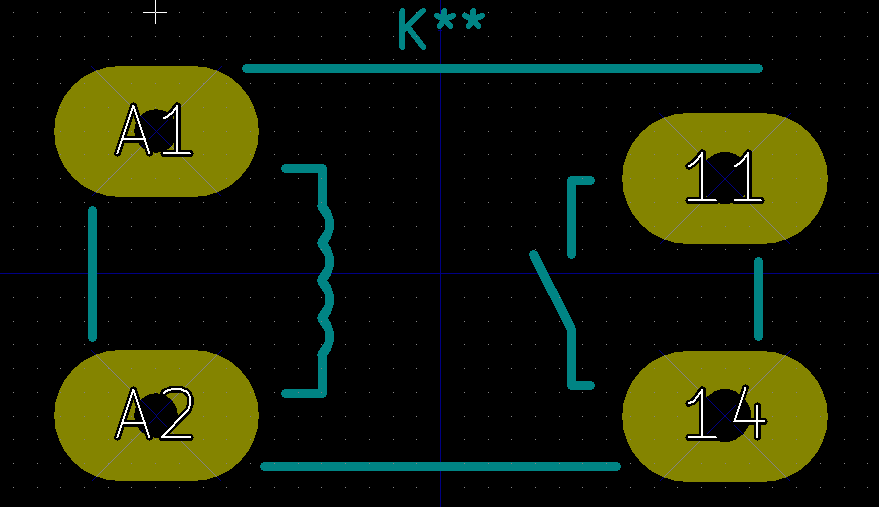

Der Footprint dazu ist ebenfalls im Anhang:
"Relays_Fujitsu-JV-KT-Series_RevA_28Mar2017.kicad_mod"
Das einzige, was Du noch machen must, ist entweder in PCB new den
Footprint für das Symbol in die Netzliste eintragen, oder defaultmäßig
den footprint im Symboleditor für das Symbol unter "Field Properties" >
"Footprint" eintragen.
Und ausserdem solltest Du noch nachsehen, ob die Abmessungen des
Footprints passen, und ob die Pin Nummerierung des Symbols zur Pad
Nummerierung des Footprints passt.
Es hat 5 Minuten gedauert, so einen einfachen Footprint zu zeichnen (Ok,
ohne die "Schnörkel" mit der Relaisspule und dem Kontakt im Silkscreen).
Weniger Zeit, als das erfolglose Suchen :-)

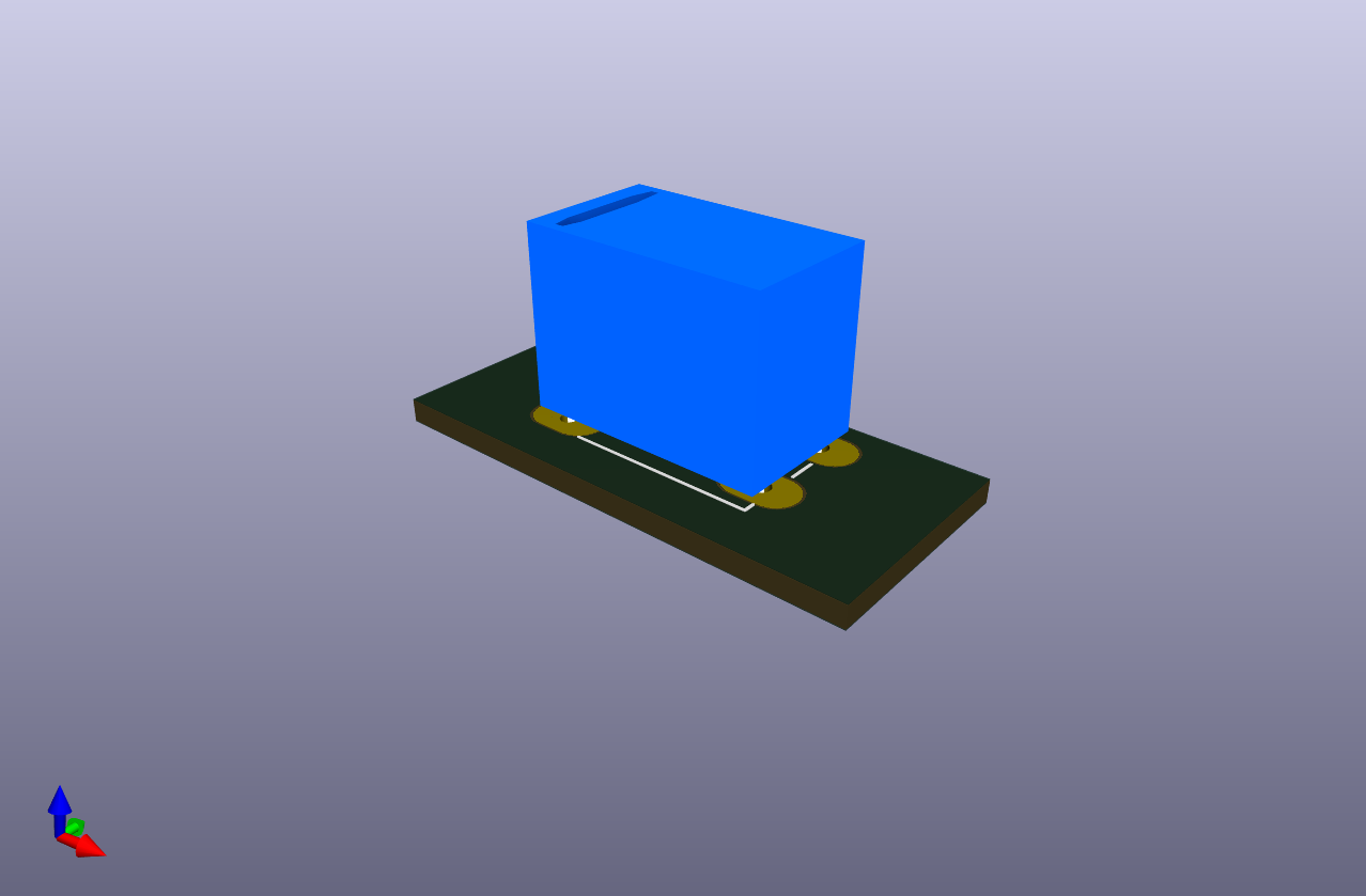

Noch ein Nachtrag:
Bernd W. schrieb:
> Nachtrag:
> Ich denke, mit JV05 beziehst Du dich auf die Fujitsu JV-KT-Serie von
> Relais.
> http://www.cypax.dk/pdf/jv.pdf
Hier habe ich mich mit Abständen der Anschlüsse vertan.
Der Footprint hat Fehler !
Es ist aber im Anhang ein verbesserter
"Relays_Fujitsu-JV-KT-Series_RevB_29Mar2017.kicad_mod"
Aber mein Konzentrationsvermögen ist nicht so toll. Siehe besser noch
einmal selber nach, ob alles passt.
Ebenso gibt es nun ein Drahtgittermodell:
"Relays_Fujitsu-JV-KT-Series_Faktor03937_RevA_28Mar2017.wrl"
bzw.
"Relays_Fujitsu-JV-KT-Series_Faktor03937_RevA_28Mar2017.wings"
Bei Einbindung in KiCad müssen alle Achsen noch mit 0,3937 skaliert
werden (mm zu inch)
Einen Screenshot gibt es auch:
"Fujitsu_JV-KT-Series_MeshModel.png"
http://www.l02.de
Persönliche Seite #4961134
Noch ein FEHLER:
Ich sollte so spät keine Footprints mehr machen. *Da sind noch mehr
Fehler* enthalten. Die "oberen Abstände sind zumindest rechts im Vorbild
NICHT symmetrisch zur Längstachse, und
> bzw.
Das enthält den Fehler ebenfalls.
http://www.l02.de
Persönliche Seite #4961902
Hallo Lutz und Paul.
Lutz H. schrieb:
> Was ist richtig? Es fehlt die 42 seitige Spezifikation :-)
grinz Das Datenblatt ist formal in der Beziehung ok, hat aber ein paar
Fallen, wenn man nicht aufpasst.
> Im BOTTOM VIEW ist keine Bezeichnung was 1...4 ist, ohne einen Test am
> realen Bauteil ist alles sehr unsicher.
Doch.
https://www.fujitsu.com/downloads/MICRO/fcai/relays/jv.pdf Seite 6
Schematics enthält die Pin Nummerierung. Ich habe sie aber angepasst auf
A1/A2 und 11/14 für die Kontakte.
Ebenso das "alte" Datenblatt :
https://www.soselectronic.hu/productdata/59/53/5953/jv.pdf auf Seite 5.
Paul B. schrieb:
> Hallo Bernd,
> wird es noch eine richtige Version geben?
Ich hoffe doch. ;O)
Irgendwie muss ich mir ja Beweisen, dass ich noch nicht total knülle
bin.
Also habe ich mal aus dem Datenblatt alles herausgezogen, was
an Abmessungen wichtig ist:
Nach Datebblatt:
Abstand der oberen Kante vom Mittelpunkt der Bohrung oben links: 1,19mm
gerundet 1,2mm
Abstand Mittelpunkt obere Bohrung links zu Mittelpunkt untere Bohrung
links: 7,62mm gerundet 7,6mm
Vertikaler Abstand Mittelpunkt untere Bohrung links zu Mittelpunkt
untere Bohrung rechts: 1,27mm gerundet 1,3mm
Horizontaler Abstand Mittelpunkt untere Bohrung links zu Mittelpunkt
untere Bohrung rechts: 15,24mm gerundet 15,2mm
Abstand Mittelpunkt untere Bohrung rechts zu Mittelpunkt obere Bohrung
rechts: 6,35mm gerundet 6,3mm
Daraus folgt: Die oberen beiden Bohrungen liegen horizontal auf
gleicher Höhe.
Die linken und rechten Bohrungen liegen jeweils senkrecht übereinander:
Darum ist der Mittelpunktsabstand der oberen rechten und linken
Bohrungen ebenfalls 15,24mm gerundet 15,2mm
Der Abstand der rechten Kante von den Mittelpunkten der rechten
Bohrungen ist 0,93mm gerundet 0,9mm.
Der Abstand der oberen Kante von der unteren Kante ist 10mm plus 0,3mm
Reserve entsprechend in der Summe 10,3mm
Der Abstand der linken Kante von der rechten Kante ist 17,5mm plus
0,3mm Reserve entsprechend in der Summe 17,8mm
Die Bohrungen für die Spule sollen laut Datenblatt 1mm Duchmesser
haben. Aus Erfahrung sind für Handverlötung 1,2mm besser.
Die Bohrungen für die Kontakte sollen laut Datenblatt 1,2mm Duchmesser
haben. Aus Erfahrung sind für Handverlötung 1,4mm besser.
Danach habe ich dann einen neuen Footprint erstellt.
Und ebenso ein neues 3D-modell.
Siehe Anhang.
"Relays_Fujitsu-JV-KT-Series_Faktor03937_RevB_03Apr2017.wings"
"Relays_Fujitsu-JV-KT-Series_Faktor03937_RevB_03Apr2017.wrl"
"Relays_Fujitsu-JV-KT-Series_RevE_03Apr2017.kicad_mod"
So, kontrollieren sollte das ein anderer. Weil eigene Fehler übersieht
man meistens......
Du kannst das aber einfach dadurch testen, indem Du einen
massstäblichen Ausdruck machst und ein entsprechendes Relais
daraufstellst.
Viel Erfolg.
http://www.l02.de

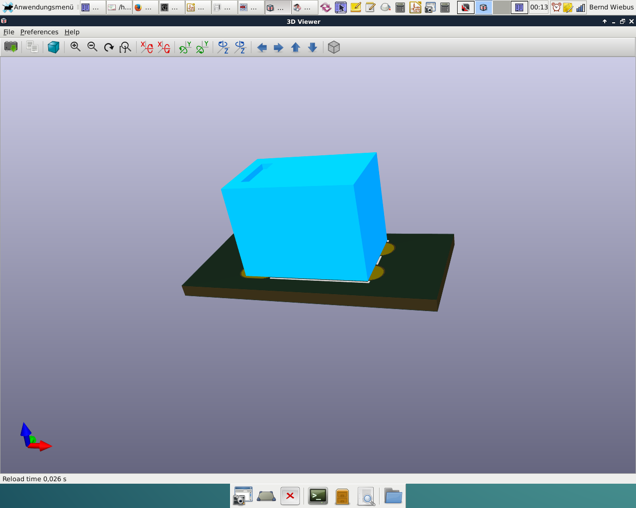

#4962274
Ganz normal, eine Ding gleichzeitig aus zwei Richtungen anschauen? So
etwas hat unser Gehirn in den letzten 2 Milliarden Jahren nicht gelernt.
Gibt es ein Tool, mit dem ich das Bild des Footprints aus dem PDF
exportieren kann? das könnte dann als Schablone genutzt werden.
Persönliche Seite #4962284
Nachtrag:
Bernd W. schrieb:
>> ist es besser den Footprint von der Oberseite zu zeichnen?
> Natürlich, Du hast Recht!
Im Anhang das angepasste 3D-Modell:
"Relays_SPST_Fujitsu-JV-KT-Series_Faktor03937_RevC_04Apr2017.wrl" und
http://www.l02.de
