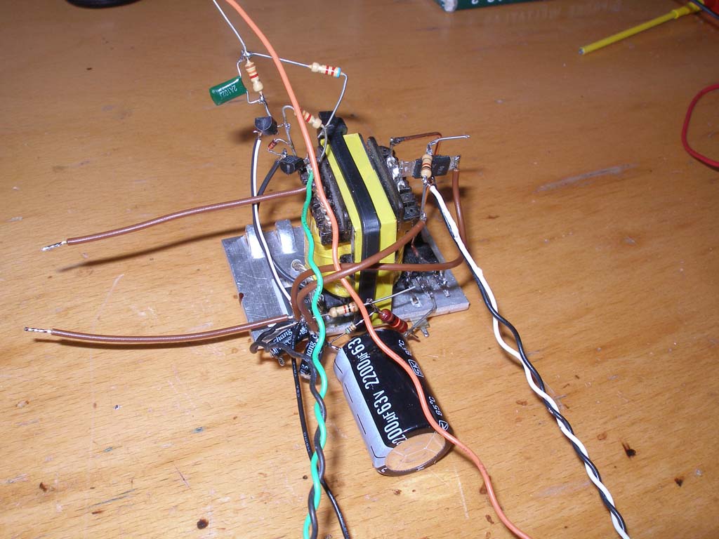

> Na das ist ja beruhigend, daß Mister Superschlau hier anderen
> erzählen will, wie gut seine nie gebauten Akkulader funktionieren.
> Hättest du sie gebaut, wüsstest du mehr. Auch die anderen, die hier
> vollmundig behaupten man braucht ja nur eienn uC, schieben dann
> nach, daß sie OpAmps zur Stromüberwackung und andere zusätzliche
> Bauteile verwendet haben.
OK, ich muss zugeben mein Aufbau war nicht ganz so hübsch aber kam mit
einem AVR und ein paar diskreten Bauteilen aus und hat mir geschlagene 3
Jahre lang mit 10A meine ERollerakkus geladen. Irgendwann ist mir das
Kunstwerk dann doch mal runtergefallen ;)

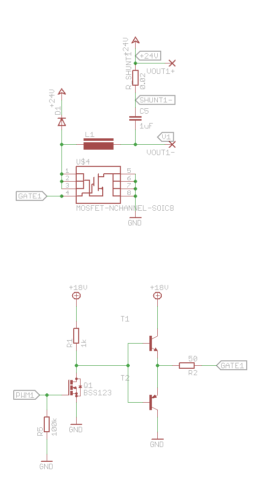

Hi ee,
ich habe lange gebraucht, bis ich etwas halbwegs vorzeigbares auf meiner
Festplatte gefunden habe. Oben siehst du den eigentlichen buck
converter. Er ist invertiert, d.h. die positive Spannung ist das
Bezugspotential. Plus wird also durchgeschleift und ist auf Primär- und
Sekundärseite gleich.
Ich habe eine Schottky-Freulaufdiode verwendet. Wenn du diese durch
einen mosfet und synchrone Gleichrichtung ergänzt solltest du vorsichtig
sein: Bei kleinen duty-cycles wirkt das ganze als boost converter
Richtung Primärseite. Der Weg zur Erkenntnis ist mit defekten Mosfets
gepflastert :(
Mit dem shunt hätte ich theoretisch den Strom auf der Sekundärseite
messen können. Praktisch hat es nicht funktioniert.
Unten siehst du meinen mosfet-Treiber. Die Totem-pole Ausgangsstufe kann
richtig viel Strom liefern und ist sehr einfach. Die
Standard-Transistoren werden als Emitterfolger verwendet. Das bedeutet,
dass der npn an der highside und der pnp an der lowside ist.
Der Kleinsignal nFet Q1 bildet mit dem 1kΩ R1 einen Pegelwandler. Dieser
invertiert leider, deswegen ist der pulldown mit 100kΩ auch falsch. Es
sollte ein pullup sein, sonst schaltet die Schaltung ohne Eingangssignal
voll durch.
Wenn du das ganze baust solltest du zuerst ein Modell mit niedriger
Leistung bauen. Das mindert die Frustration. Dimensionierungen findest
du auf http://schmidt-walter.eit.h-da.de/smps_e/abw_smps_e.html Wobei
etwas Reserve nicht schlecht ist.

> wobei ich als Zelle-9 einen 20 mOhm Shunt-Widerstand zur
> Strommessung benutze.
Du benutzt diese Messung aber nicht als Feedback für den Regler oder?
sondern bloss als Abschaltkriterium/Überwachung.

Doch! Die uC-SW ermittelt den Strom, guckt ob er grösser oder kleiner
sein soll und passt das PWM-Tastverhälnis entsprechend an! Da sich die
Spannung über dem Akku nur langsam ändert, (quasi konstant) hängt der
Strom praktisch bloss vom Tastverhältnis ab und lässt sich bequem
einstellen!
