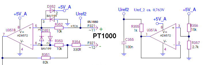

ich brauche nochmal Hilfe, zwecks der Auslegung der Widerstände.
           VCC              VCC
             |          LM358 |
             |               /+|-----+-- Aref
 R1     R2   |           |    |   |  |
  |      |  |  >----+-- A/D   |    100nF
RTD=     +---)--R4--+         |      |
 PT1000  |   |                |      |
  |     R3   |                |      |
  +------+---+----------------+------+-- AGND
R1 = Vref/Irtd; Irtd ist dabei der ungefähre Messstrom. festgelegt auf
0,2mA. Das habe ich Verstanden. Wie man allerdings auf die anderen 3
Widerstände kommt, ohne nicht wenigstens einen Vorzugeben, ist mir
unklar.
Die Formeln aus diesem Beitrag:
Beitrag "PT1000-Messschaltung, kleine Hilfe bei Dimensionierung"
verstehe ich nicht ganz und, wenn ich damit Rechne, bekomme ich keine
plausiblen Werte.
Kann mir vlt. jemand erklären, was genau die Quellimpedanz R, c, und M
ist.
Danke

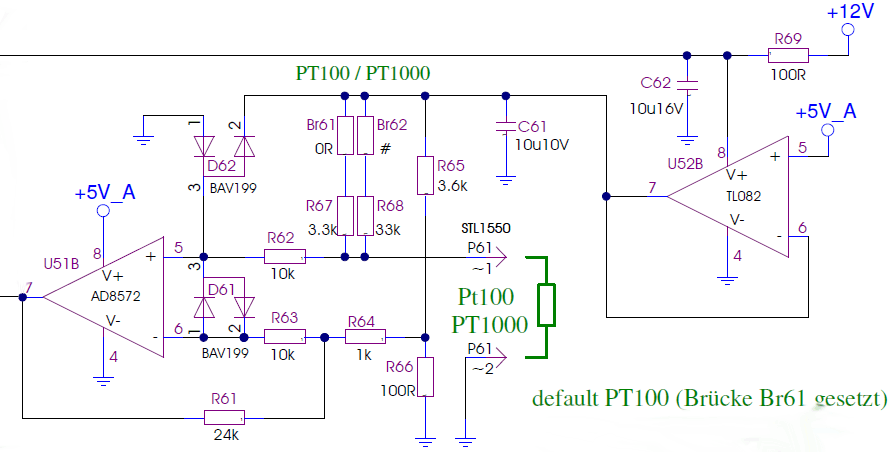

#3703591
ich hätte auch noch paar Schaltungen für PT1000
http://uwiatwerweisswas.schmusekaters.net/Uwi/ELEKTRONIK/PT1000_Schaltung_1.pdf
http://uwiatwerweisswas.schmusekaters.net/Uwi/ELEKTRONIK/PT1000_Schaltung_2.pdf
Im Anhang sind noch weitere Schaltungen,
die im Prinzip auch solche Brückenschaltungen sind.
Durch Anpassen der Widerstände läßt dich der Messbeeich einstellen.
Gruß Öletronika

Verbesserungen der Genauigkeit und Stabilität (!) auf
< +/- 0,5 °C, die auch mit dem ganzen OpAmp-Aufwand NUR SCHWER
möglich wären, sind mit einem externen 12-Bit-ADC mit 3 (4)
Eingängen für maximal das gleiche Geld und weniger Platz auf
der Platine zu erreichen!
Aber da es nun mal OpAmp-Pfriemelei sein soll:
Viel Glück damit!

Gast #3915516
Oldie schrieb:
> Wie wäre es denn, den ganzen teuren OpAmp-Schnickschnack
> wegzulassen und einfach ratiometrisch mit Uref = Ub
> direkt an 3 ADC-Eingängen des Atmega32-P zu arbeiten?
Oldie schrieb:
> Wenn man schon Geld für zusätzliche Bauteile ausgeben will,
> nimmt man einen niederohmigen Logic-Level-MOSFET (und einen
> weiteren Steuerpin des µCs), um die Pt1000 nur während der
> Messung für ein paar ms mit Strom zu beaufschlagen. Bei einer
> Wärmepumpe dürfte ein Messzyklus von einigen Sekunden ausreichend
> sein.
Ich würde sogar noch weiter gehen. 1 Attiny841 pro Messfühler. 2 Kanäle
zum Messen und über einen weiteren Ausgang Spannung während des Messens
auf die Reihenschaltung von R+Pt1000 geben. Alles andere ist Software.
Noch einen RS485 Treiber auf die Platine und ein kleines Gehäuse und
alles in die Nähe der Messfühler. Wenn das mechanisch clever aufgebaut
ist wird auch die Verdrahtung einfach. Bauteile (incl. PCB) sollten <5€
pro Kanal kosten.
