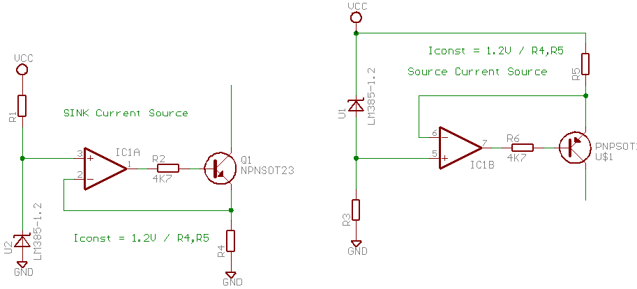

Die einfachste Stromquelle wäre doch damit: http://www.elektronik-kompendium.de/sites/slt/0207011.htm Ein BF245 sollte dafür geeignet sein.

Alex Student schrieb: > Wie stelle ich am einfachsten eine 1mA Konstantstromquelle her? Suche nach "spannungsgesteuerte Stromquelle für geerdete Verbraucher". Es gibt Schaltungen für einen bzw. zwei OP-Verstärker. Der Strom wird dann mit der Spannung eingestellt, die auch als Vref für den ADC dient (ggf. per Spannungsteiler anpassen). Stichwort: ratiometrische Messung. Die Schaltungen mit einem JFET bzw. LM317 taugen für LED Schaltungen, aber nicht als Stromquelle für PT-Widerstände.

m.n. schrieb: > Die Schaltungen mit einem JFET bzw. LM317 taugen für LED Schaltungen, > aber nicht als Stromquelle für PT-Widerstände. Der LM317 ist schon auf Grund seines hohen Mindeststroms nicht geeignet. Der JFET schon eher, wenn man nicht nur die PT100, sondern auch einen bekannten Referenzwiderstand regelmäßig mit dem gleichen Strom misst. Aber die paar Cent für eine OPV-Stromquelle sollten doch wohl noch aufzubringen sein. Gruss Harald

Ich würde die REF200 als Stromquelle nehmen. Mag für 1K zwar schon zu schade sein...und mit ~5EUR/Stck nicht gerade ein Schnäpchen, aber die ist dann eben auch konstant :) http://www.ti.com/product/ref200

Für die Stromquelle kommt es nicht drauf an, dass der Strom wirklich konstant ist, sondern nur das der Strom proportional zur Ref. Spannung für den ADC ist. Wenn man als ADC einen mit Differentiellem Eingang nutzt, könnte man sogar einfach einen (ggf. auch 2 für den Gleichtaktbereich)) Widerstand nutzen. Da man vermutlich eine Stromquelle und einen ADC für etwa 22-32 Kanäle nutzen wird, macht es auch nichts, wenn da der Aufwand etwas höher ist. Von der Genauigkeit aber zumindest von der Auflösung sollte man deutlich besser als 1 K anstreben, denn der meiste Aufwand sind die Sensoren, Multiplexer und Verkabelungen. Da lohnt es nicht an 4 ADCs und Stromquellen zu sparen. Um so etwa sinnvoll nutzen zu können würde ich eher 0,1 K oder besser an Auflösung verlangen - die Genauigkeit sollte auch von den Sensoren und nicht Messschaltung begrenzt sein. Wie man die Stromquelle am besten macht hängt halt auch vom ADC ab, insbesondere wie da die Referenz angeschlossen wird.

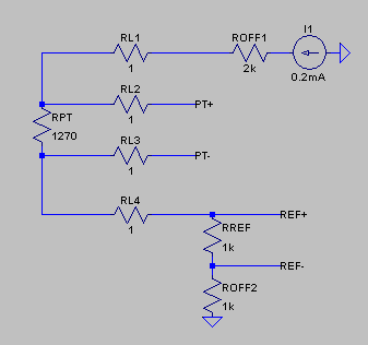

Die 3leiter Schaltung vom Datenblatt des ref200 mit MUX sowie instrumenten Verstärker traditionell aufgebaut habe ich schon verwendet um 20 Sensoren zu messen. Braucht aber eine symmetrische Spannungsversorgung.

Achtung, mit 13 (8x) Mux kann man nur in 2-Leitertechnik und dies auch nur wenn man die Konstantspannung mittels Widerstand macht 100 Kanaele messen. Ansonsten sind es nur 50, sprich man braucht die doppelte Anzahl der Kaneale, da ja zwei Leitungen gemuxt werden muessen. Ich hatte die Schaltung hier verwendet, und vor dem Kabel 4051 mux gesetzt. Instrumentenverstaerker konventionell aufgebaut.
Mit je 3 Mux Kanälen kann man schon auch eine 4 Leiter Messung machen: der Eine Anschluss (z.B. Strom GND Seite) aller Sensoren bleibt immer fest an Masse. Die MUX Schalten die 3 Übrigen 3 Anschlüsse um. Für die 3 Leitermessung müsste man die Schaltung etwas umstellen - kommt aber auch mit 3 MUX Kanälen aus, nur halt etwas anders geschaltet. Beim PT1000 nutzt man auch oft nur 2 Leiter Verkabelung - dann würde auch schon je 2 MUX Kanäle ausreichen. Da die MUX Bausteine direkt nach außen gehen sollte man die sowieso besser sockeln, und könnt ggf. einige auch unbestückt lassen, wenn man nur 2 Leiter Sensoren braucht.

Bei 4 Drähten reichen 3 Multiplexer - einen (z.B. Masse für den Strom) kann man immer angeschlossen lassen. Je nachdem wie die Sensoren verdrahtet sind, kann man sich ggf. auf 2 Leiteranschluss für den Sensor, und 2 MUX Kanäle beschränken. Der Aufwand auch 3 oder 4 Leiter Sensoren zuzulassen ist aber auch nicht wirklich groß - ein MUX mehr und die zusätzlichen Klemmen (und ggf. EMV Schutz) nicht zu vergessen.

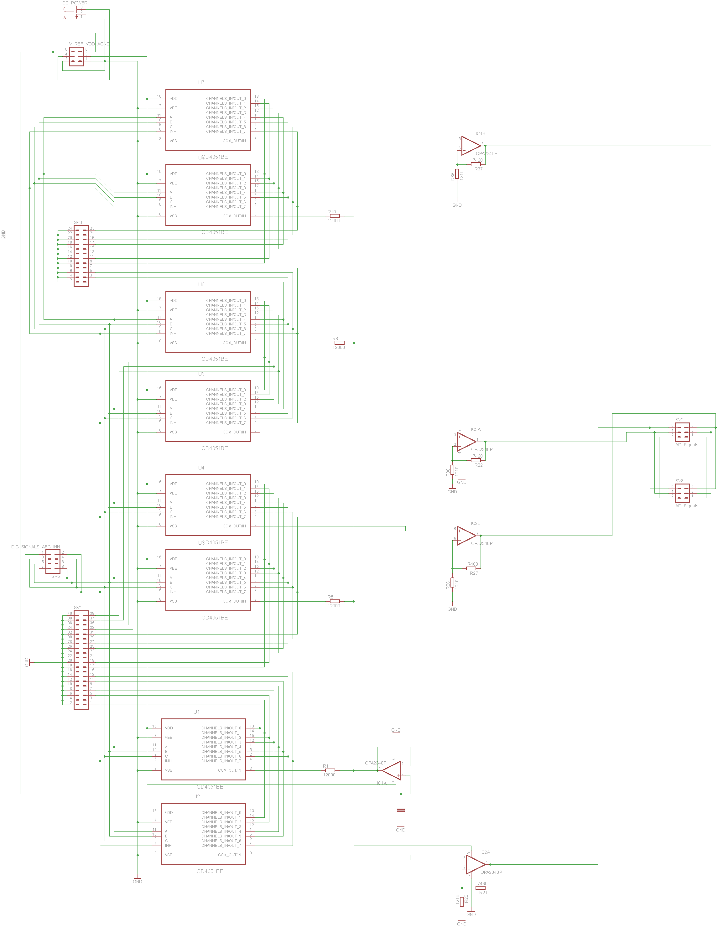

Ich poste die Woche das aktuelle Eagle Projekt. Momentan ist der Plan
zwei Platinen für jeweils 60 Sensoren zu erstellen.

Vielen Dank Ulrich, ich werde das ganze dann wohl auf 4 Boards mit jeweils 8 Multiplexern(8:1) aufteilen (also 4 Messgruppen). Damit habe ich dann 32 Kanäle pro Platine. Ich werde definitiv den C8051F350 als uC verwenden. Muss nun zusehen dass ich mit Eagle keine großen Fehler mache =) ich werde mich mal an http://www.mikrocontroller.net/articles/Richtiges_Designen_von_Platinenlayouts halten. Reicht als erster OP ein Impendanzwandler ? ich sehe mom kein Grund die Spannung nachdem Abgriff noch zu verstärken da ich max. 2,5V am ADC schalten kann. Durch den n-inv. Diffverstärker mit Offset komme ich schon schnell auf 1,6V bei 20Grad.
Wenn die Spannung schon hoch genug ist, reicht natürlich auch ein Impedanzwandler vor dem ADC - eventuell braucht man ggf. sogar nicht einmal den. Ich hatte vergesse dass man für die kurzzeitige Messung ja mehr als die sonst üblichen 300 µA (-> 300-500 mV) nutzen kann. Außer wenn man eine 4 Leitermessung machen will, sollte man aber keinen Differenzverstärker und schon gar keinen analog dazukommenden Offset haben. Bei der hohen Auflösung des ADCs stört es nicht wenn man für den Offset etwa 2-3 Bits von der theoretischen Auflösung verliert - Ein Analoger Offset macht eigentlich nur Sinn, wenn der ADC nur 12 Bit oder weniger hat. Der 24 Bit ADC wird genauer sein als die meisten Widerstände die man bekommt. Selbst für eine 4 Leitermessung dürfe die GND Seite niederohmig genug sein um ohne Verstärkung/Impedanzwandler auszukommen. Wo man noch etwas analoge Schaltung braucht ist bei der Stromquelle und der Ankopplung der Referenzspannung. Was hier noch etwas zu kurz gekommen ist, ist das man wohl noch ein wenig Schutz für HF Störungen und ggf. ESD vorsehen sollte. Das mindeste wäre wohl je Eingang ein Kondensator nach Masse. Hinter dem Mux wird man wohl auch noch einen Filter (C + Ferrite + C) vorsehen. Auch wenn es sonst unmodern ist, würde ich die MUX ICs als DIL Version im Sockel vorsehen, so dass man die bei einem ESD Schaden leicht wechseln kann. Auch hat man dann noch die Option falls wider Erwarten nötig auf die besseren MAX4051 (oder 74HC4051 eines anderen Herstellers) umzusteigen.
#3966008
Ja guter Stichpunkt Sicherung: das mit den Kondensatoren werde ich berücksichtigen aber ich habe in der Maschinenhalle gesehen dass an den Steckern nicht alle Kabel mit Sensoren verbunden sind, d.h. ich hätte an manchen Eingängen keine Pt1000 angeschlossen und würde die 2,49 V vom MUX direkt auf den OP bekommen oO. Kann ich das iwie einfach abfangen?
#3966205
mir fällt nichts anderes ein als einen 100Ohm Widerstand vor dem OP nach GND zu schalten und dann das Ergebnis mit uC immer abschneiden. Falls ein Sensor angeschlossen ist , würde zusätzlich noch eine Parallelschaltung der Widerstände in die Rechnung fallen.
Die Spannung kann man etwa mit einem kleinen Widerstand (z.B. 1 K) in Reihe zur Begrenzung des Stromes und Dioden in Richtung etwa 1,5 V begrenzen Zwischen dem maximalen Signal von etwa 1,5 V und dem Limit bei etwa 2,5 - 3 V dürfte genug Raum für die einfache Begrenzung sein. Je nach OP darf die Spannung am Eingang auch etwas höher als die Versorgung werden. Ein erster Satz Dioden in Richtung GND und wohl +5 V sind auch schon in den MUX ICs drin. Mit mehr als etwa 6 V muss man hinter dem MUX als nicht mehr rechnen. Die Frage ist halt etwas ob man die MUX ICs auch noch schützen muss. Das andere wäre den Verstärker so auszulegen, das die Spannung begrenzt wird. Ggf, reicht es bereits wenn der OP mit der selben Spannung wie der µC versorgt wird. In der Regel darf der ADC Eingang so viel Spannung wie die Versorgung des µC haben, nur das Ergebnis wird schon vorher nicht mehr so gut.

ja wieso bin ich selber nicht drauf gekommen..., ich werde die OPs mit 2,49V versorgen und dann im uC den wert im Programm abfangen
Bei nicht belegten Kanälen sollte man ggf. so etwas wie eine Brücke auf 0 Ohm vorsehen, aber zumindest ein leeres längeres Kabel vermeiden, denn eine höhere Spannung an einem nicht genutzten Kanal des MUX kann ggf, Probleme machen. Bei anderen Sensoren sorgen die ca, 1 K vom Sensor schon für einen definierten Pegel, aber ein offener Eingang könnte stören. Beim Limit für die Eingangsspannung muss man noch unterscheiden zwischen der maximalen Spannung die der ADC Messen kann, und der maximalen Spannung die er vertragen kann. Oft darf man bis zur Versorgung (z.B. 3,3 V) und nicht nur zur Ref. Spannung bzw. Messgrenze.
#3967176
Alex Student schrieb: > dann im uC den wert im Programm abfangen Es ist eine sehr schöne Eigenschaft so eines Aufbaus, dass du nicht nur den Messwert bestimmen kannst, sondern auch feststellen ob ein Kurzschluss oder eine Unterbrechung vorliegt, also fang was damit an und zeig das im Display. Georg
#3969015
So das ist mom mein aktueller Eagle Plan. ich würde dann 4 Platinen erstellen und diese mit meinen uC-Board verbinden. Die Stecker sind an GND verbunden, reicht das? Habs nicht so ganz mit dem Brückenplan als Sicherung verstanden... Das mit dem Kurzschluss/Unterbrechung anzeigen lassen ist eine gute Sache!thx
Hallo, also ich sehe 2 Möglichkeiten für die Auswertung der 100 Widerstände: einfache Schaltungen über BUS vernetzt z.b. I2C oder 2x 10bit Matrix aus Demultiplexern (z.b. CD74HCT154EN) Die benötigen 8 IO aus dem uC und 20 Relais(2-polig bei 4-Leitermessung). Dann gibt es nur einen anlogen Eingang. Vorteil: Die Eigenerwärmung ist gegen 0 weil nur sehr selten gemessen wird, der Widerstand Relais-AD ist immer Konstant und kann SW seitig kompensiert werden (bei 4-Leitermessung unnötig). Für die HW brauchst du eine Woche und dann kannst du die SW für das Umschalten schreiben und Auswertung etc.. Viel Spaß! Grüße Christian
Die Inhibit Signal der Multiplexer würde ich nicht direkt parallel schalten, sondern vom µC aus kontrollieren. So kann man zum einen die 8er Gruppe an Sensoren auswählen die Aktiv ist und auch den Strom abschalten für eine die Nullmessung. Ab man die Auswahl der Grupppen über die Inh. Signale oder 4 Verstärker und 4 ADC Eingänge macht ist Geschmackssache. Mehr Verstärker brauchen mehr Abgleich/ Nullmessungen - alle MUX parallel geben etwas mehr Leckstrom. Man kann das auch Teilen und beim Strom / der Messung verschieden machen. Es fehlt noch die Konstantstromquelle bzw. Messung des Stromes und Rückführung zur Ref. Spannung. Da sieht man dann, dass es mit 4 getrennten Ref. Widerständen keine zu gute Idee ist, weil der ADC nur einen Ref. Spannungseingang hat. Bei der Stromquelle hat man die Wahl: eine sehr Präzise Stromquelle, die den Strom von der Ref. Spannung ableitet, oder eine Grobe Stromquelle (ggf. nur Widerstand) und dann die Rückführung der Spannung am Ref. Widerstand auf den Ref. Eingang des µC. Den Plan sollte man erst einmal für 16 Kanäle machen - das ist übersichtlicher. 16 Kanäle sollte man auch komplett auf eine Platine bekommen, ggf. auch alle 32. Bei der Aufteilung der Schaltung könnte man ggf. auch alles auf eine Platine machen. Wenn man da noch aufteilen will, dann eher 1 mal µC und Verstärkung und dann extra Platinen mit MUX für 16 Kanäle (d.h. 4 mal 4051 und Schutzschaltung). So ganz klein muss man die Platinen auch nicht machen. Ob man dann an den µC-Teil 1 oder 2 der MUX Platinen anschließt kann man ggf. immer noch entscheiden.
Von Linear gäbe es da jetzt für solche Aufgaben die sozusagen eierlegende Wollmilchsau... LTC2983... Bis zu 20 Kanäle Thermoelemente, Thermistoren, 2-, 3- und 4-Draht-PTxyz, Dioden. Automatische Kaltstellenkompensation, hinterlegbare Koeffizienten für Nicht-Standard-Sensoren, Offen-/Kurzschlussdetektion, autom. Anpassung des Stroms bei der Messung von Thermistoren, wenn gewünscht Umkehrung der Stromrichtung zur Kompensation von Thermoelementeffekten bei der 4-Leiter-Messung etc. pp. Fast vergessen: 0.1 K Genauigkeit mit PTs (laut LT im Worst Case ohne Fehler des Sensors, typ. soll die Genauigkeit besser sein) und das Teil gibt als Ergebnis direkt °C oder °F aus...
Beim PT1000 sind es beim LT2983 nur 9 Kanäle als 2 Wire und noch weniger als 3 oder 4 Wire. So ganz abwegig ist das IC aber nicht.
