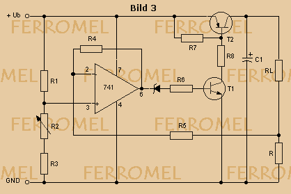

Huhu,
Ich habe schon viele Threats zu diesem Thema hier im Forum gelesen, nun
habe ich aber noch eine Frage.
Als Temperaturstabiele Schaltung wird immer eine Schaltung mit dem LM317
angepriesen. Leider habe ich den nicht in der Grabbelkiste, aber ich
habe einen TL074. Kann ich aus dem TL074 eine Konstantstromquelle bastel
die Temperaturstabiel ist, also so in der Art wie das angehängte Bild
zeigt?
Falls es nicht gehen sollte, dann bleibt mir nichts anderes übrig als
den LM317 zu kaufen (kost ja nicht viel), aber kann der überhaupt bis
1mA runter. Ich meine in einem anderem Threat gelesen zu haben das der
das gar nicht kann.
Danke schonmal für die Infos.
Basti
Der von der Schaltung gelieferte Strom ist aber nur so konstant wie es
die Spannungsversorgung ist, da die Referenzspannung nur über einen
einfachen Spannungsteiler erzeugt wird. Wenn die Versorgungsspannung
variiert, brauchst du zusätzlich eine Spannungsreferenz. Der LM317 hat
so etwas schon eingebaut.
Ganz so viele Transistoren am Ausgang des Opamp brauchst du für 1mA auch
nicht. Schau mal ins Wikipedia, dort gibt es weitere Vorschläge.
Den LM317 kannst du für 1mA gar nicht nehmen, weil der einen minimalen
Ausgangsstrom von 5mA braucht. Deine obige Schaltung kommt bei 1mA ganz
ohne die Transistoren und deren Beschaltung aus, 1mA kann der TL074
selbst liefern.

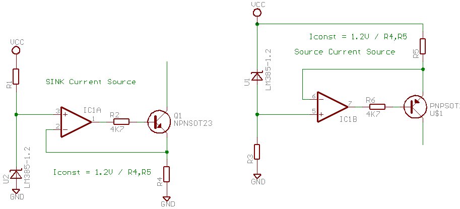

Basti schrieb:> aber kann der überhaupt bis> 1mA runter.
Da kommst du aber in die groesse des Eigenverbrauchs des LM317 und dann
wird es ungenauer. Fuer sowas nimmt man lieber Konstantstromquellen mit
OP.
In Anhang 2 Beispiele.
Helmut Lenzen schrieb:> Basti schrieb:>> aber kann der überhaupt bis>> 1mA runter.>> Da kommst du aber in die groesse des Eigenverbrauchs des LM317 und dann> wird es ungenauer. Fuer sowas nimmt man lieber Konstantstromquellen mit> OP.>> In Anhang 2 Beispiele.
Ah, und der Lastabgriff ist dann entweder im Kollektor bzw. bei der
anderen im Emitterkreis!?
Basti schrieb:> Ah, und der Lastabgriff ist dann entweder im Kollektor bzw. bei der> anderen im Emitterkreis!?
In beiden Faellen im Kollektorkreis. Der OP haelt die Spannung am
Emitterwiderstand konstant. Konstante Spannung am Widerstand =
konstanter Strom. Die mit dem NPN Transistor geht der Strom gegen GND
und die mit dem PNP Transistor liefert dir Strom.

Basti schrieb:> ABer bei der eine Schaltung (in der die Referenzdiode> gegen Betriebsspannung liegt) versteh ich nicht wie die 1,2V auf den OP> übertragen werden.
Bei der Version liegen auch die 1.2V über dem Messwiderstand. Das ganze
ist nur umgedreht wie die andere Schaltung. Dein OP muss allerdings bis
auf die Referenzspannung an die Betriebsspannung kommen.

> Vorsicht:
Die Schaltung von Helmi setzt für den OP-Amp voraus, dass seine
Versorgungsspannungen -U und +U ausreichend größer sind als VCC.
Wenn der OP-Amp mit VCC versorgt wird, muss er einen
Eingangsspannungsbereich bis "ganz oben" oder bis "ganz unten" haben,
also rail to rail. mit dem Ausgangsspannungsbereich siehts ähnlich aus.
Das ist beim 741 sicher nicht der Fall.

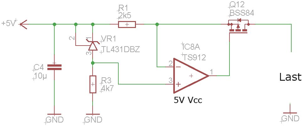

Da keine Angabe zu wie konstant gemacht wird, schlage ich einen BF245
mit 1k als 'Stromdiode' vor.
