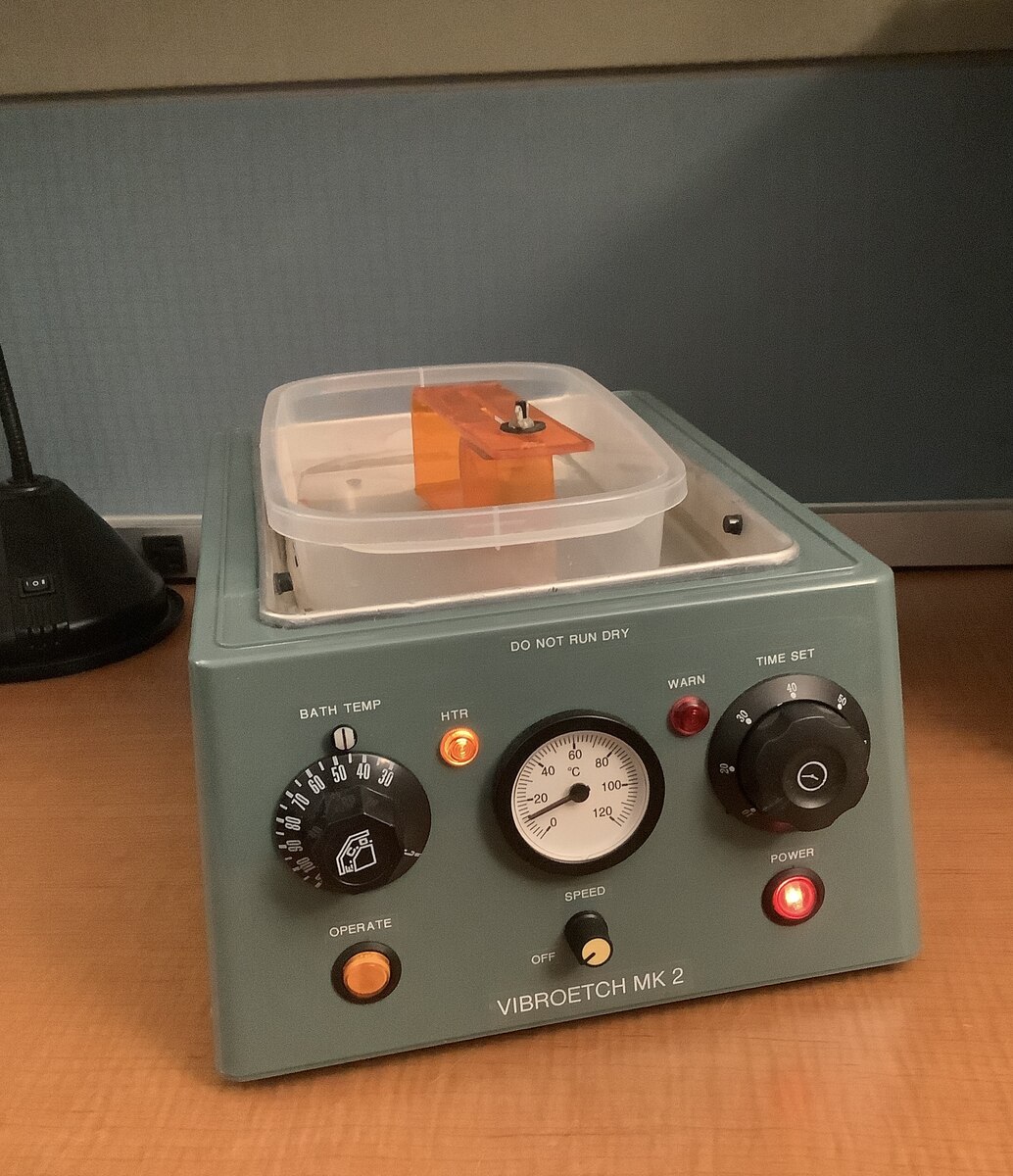

Moin,
Ich bastle zur Zeit an einer PCB Schalenheizung (Wasser) und möchte gerne die Leistung eines 2x 250W Heizers grob veränderlich machen um die beste Leistungseinstellung zu finden. Ohne Elektronik hätte ich jetzt die Möglichkeit durch entsprechende Verdrahtung folgende Leistungsklassen zu erhalten:
500W in Parallelschaltung der beiden 250W Einheiten, 250W wenn in Serie geschaltet 125W mit Diode zur Abschneidung einer Halbwelle
Zur Zeit warte ich noch auf die Lieferung der flachen 100x120mm Silikon Heizeinheiten.
Versuche mit einem 65W Heizer ergaben rund 35m Einschaltdauer im Wasserbad um 45 C im Ätzbehälter zu erreichen, was mir zulange dauert.
Es ist mir bekannt, daß man Heizungsleistung in der Industrie gerne mit Schwingungspaket-Modulation (SPM) realisiert, weil das bekannte Vorteile bietet, nicht zuletzt auch wesentlich weniger Funkstörungen verursacht als Phasenanschnittsteuerung. Bei meiner verhältnismässig kleinen Leistung von maximal 500W wäre natürlich Phasenanschnittsteuerung mit einem Eingangsfilter wahrscheinlich für den Hausgebrauch gerade noch vertretbar.
Aber da mich SPM eigentlich schon sehr interessiert, würde ich es gerne auf diese Weise umsetzen. Auf die Schnelle konnte ich im Markt nichts Geeignetes finden und denke jetzt daran etwas Einfaches selber zu realisieren.
Wie denkt ihr über den Einsatz eines Zero Crossing SSRs über einen 555 o.ä. Timer gesteuert mit dem ich einfach die Einschaltdauer im s Bereich einstelle? Also von 1 bis 12s Einschaltdauer mit Poti einstellbar? Auch kürzere Perioden wären denkbar. Der SSR Steuereingang dient dann nur zur Modulation der Heizungsdauerperiode und der Thermostat legt konventionell Netzspannung an, wenn Heizen vonnöten ist.
Übersehe ich da irgendwelche Pferdefüsse? Es müsste eigentlich mit einem guten Zero Crossing Solid State Relais prinzipiell zufriedenstellend funktionieren. Zumindest in dieser Phase des Projekts.
Ich möchte momentan nichts Spezielles mit uC oder anderes Aufwendiges konstruieren um es mal auf die Schnelle ausprobieren zu können.
Noch ein paar Infos zur Temperaturreglung: Ich verwende dazu einen traditionellen Analog Kapillar Thermostat mit entsprechenden Temperaturbereich.
Zur Überhitzungs-Sicherheit habe ich jedem Heizer eine 100 Grad Thermosicherung spendiert und einen auf der Aluschale aufgeschraubten Bi-Metall Thermostatschalter für 70 C. Da sollte auch ohne Wasser keine Überhitzungs Katastrophe entstehen können. Die rote Neonleuchte schaltet sich bei Unterbrechung durch die Thermosicherung oder Übertemperaturschutzschalter ein. Die linke Leuchte zeigt den Thermostatschaltzustand bei Heizung an. Ein unabhängiges Kapillar Analogthermometer misst die aktuelle Schalentemperatur. Die Heizung wird mit einem bis 75m einstellbaren Mikrowellenofen Timer aktiviert und ist deshalb nur zeitbegrenzt einschaltbar. Die Aluschale berührt nirgendwo das Gehäuse direkt, sondern wird durch einen wasserdichten Silikonsaum berührungslos gehalten.
Die Ätzschale besteht übrigens aus Polypropylen und nimmt das Fe(III)Chlorid nicht an. Einfaches auspülen genügt um die Schale wie neu aussehend zu erhalten.
Normaler vorgesehener Arbeitsbereich ist zwischen 30-50 Grad C. 30 Grad für den Negativ Entwickler und bis zu rund 45 Grad für Ferric(III)Chlorid.
Mit einem in der Drehzahl mit PWM einstellbarem Vibrationsmotor entspechender Masse erzeuge ich auf dem Boden der Heizschale ein gleichmässiges, aber starkes Wellenmuster. Diese Massnahme sorgt für sehr gleichmässiges und schnelles Ätzen. Für doppelseitiges Ätzen verwende ich die Edinburgh Formulierung mit Zitronensäurezusatz. Diese Massnahme bewirkt, daß auch auf der Oberseite gleichmässig geätzt wird und eine graduelle Schlammbildung weitgehend vermieden werden kann und erhellt auch die Flüssigkeit zum leichteren Beobachten. Gehäuse ist von Ikea (Kuggis).
Über Eure konstruktiven Gedanken oder neue Vorschläge bezüglich eines Leistungssteuerungskonzepts würde ich mich freuen.

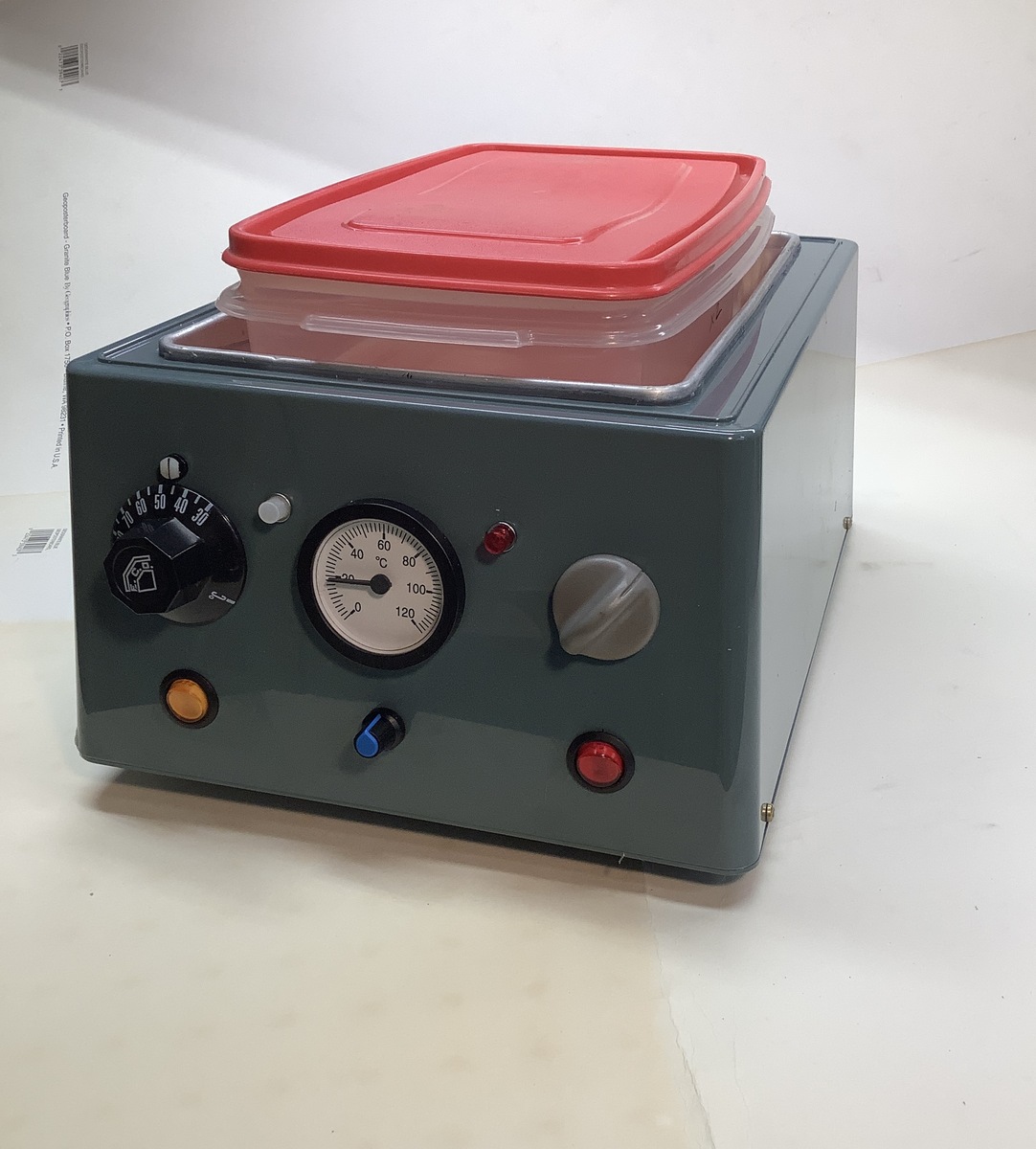

Hallo Rainer,
Peinlich, peinlich:-) Da hast Du natuerlich recht. Danke. Ich werde langsam alt...
125W wären ohnehin optimal dann. Im Vergleich Mit 65W@35m dürften 125W gerade richtig sein, um das Wasser schnell genug aufzuwärmen und die SPM erübrigt sich. Nur wenn es höher gehen sollte, wäre etwas mehr Leistung vorteilhafter. Vielleicht doch Parallelschaltung mit SPM Leistungskontrolle.
Man könnte auch einen Schalter für Serien/Parallelschaltung vorsehen. Dann hätte man 500W@100%, 250W im Halbwellenbetrieb (Diode) und 125W in Serie geschaltet. 500W erscheint mir allerdings dann doch etwas zu aggressiv. Man könnte allerdings auch noch einen Thermoschalter einbauen der am Anfang mit voller Leistung (250W) arbeiten laesst und dann automatisch nach Erreichen einer bestimmten Temperatur auf Steuerbetrieb mit 125W umschaltet. Es wäre anzustreben nicht mehr wie einen Heiz-Zyklus innerhalb von 5-15m zu haben, sobald die Soll-Temperatur erreicht wurde.
Ich wollte ursprünglich Elektronik, so weit wie vernünftig, vermeiden und das Ganze mit konventioneller Steuertechnik verwirklichen. Man muss ja nicht immer alles mit uC machen. Aber ich bin für alles prinzipiell offen, wenn es Sinn hat.
VG, Gerhard

Ist "in the books". Genug Platz für irgendwelche künftige Steuerelektronik ist ja vorhanden. Ein Nano liesse sich ja leicht verstecken.
Vom Konzept her, dachte ich, fand ich, daß es eigentlich ganz praktisch ist, nur hinlangen zu müssen und mit Dreh-Knöpfen für alles zu arbeiten, anstatt mit Taster und Display zu agieren.
Jedenfalls, großes Danke an Euch alle, die mitgemacht haben.
VG, Gerhard

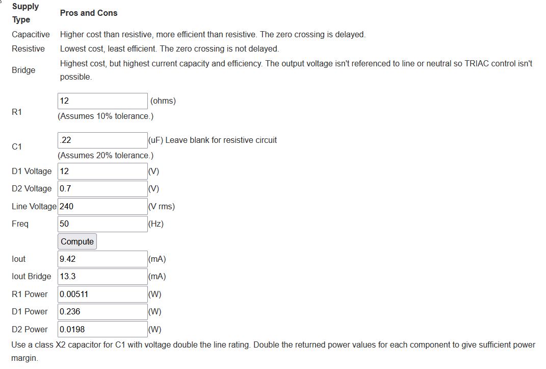

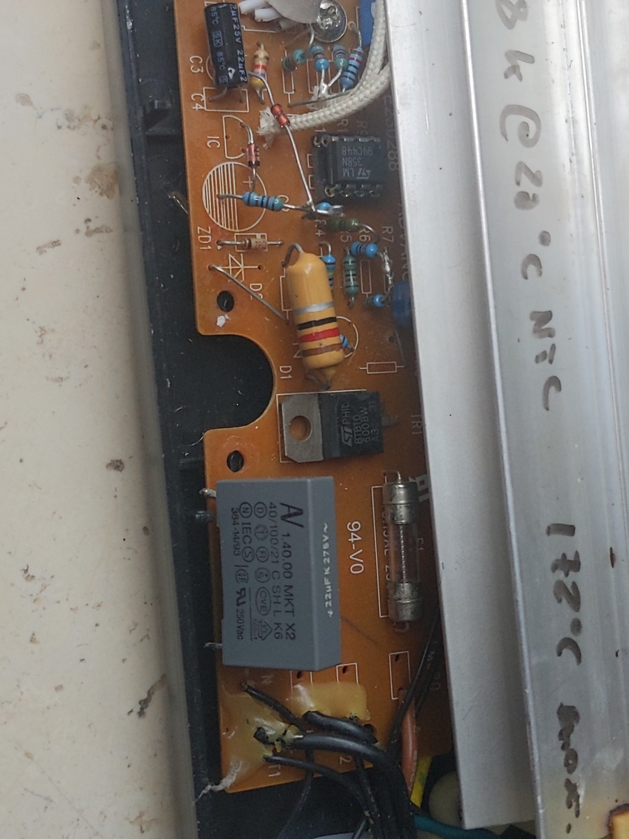

Danke für Deinen Vorschlag. Werde es nach der Arbeit studieren. Auf den ersten Blick gefällt mir Dein Konzept. Ich vermute, das ist schon eine Praxis-bewährte Schaltung. Naja. Genug Platz ist innen vorhanden und ließe sich bequem einbauen.
Ich sehe gerade, daß sie mit einem Kondensatornetzteil arbeitet. Das ist angenehm, weil man sich den Trafo erspart. Allerdings müßte ich die Werte für 120VAC@60Hz anpassen.
Als Rückhalt zur elektronischen Steuerung sind ja ohnehin noch die beiden Thermo-Sicherungen und der 70 Grad Fest-Thermostat mit der Wanne gekoppelt. Das dürfte sicherheitstechnisch ausreichen.
Beim ersten Testen geht es mir auch darum die optimale notwendige Heizleistung zu ermitteln um eine vernünftige Regelungszeitkonstante zu erzielen und Heizleistungsanpassung.

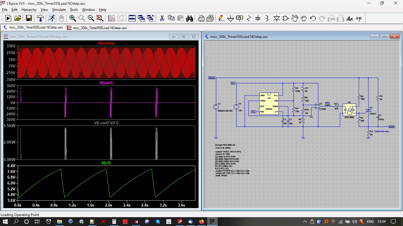

Hatte mal eine Steuerung(also keine Regelung mit Temperatursensor etc...) fuer einfache Anwendungen simuliert. siehe Anhang
Danke für Deinen Schaltungsvorschlag. Auf die Schnelle blicke ich (noch) nicht ganz durch was der 555 machen soll. Ich werde es heute Abend nach der Arbeit näher studieren. Könntest Du mir bitte deine ASC Datei dazu posten? Ich würde gerne damit spielen.
#7419567
Der Anhang enhaelt die komplette LTspice -Simulation. Downloaden und entpacken (alles in einen Ordner)
Der 555 dient als simpler Rechteckgenerator.Am Triggereingang ist annaehernd eine typische Dreieckspannung. Diese Dreieckspannung wird dem LM358 am invertierenden Eingang zugefuehrt.Am nichtinvertierenden Eingang liegt eine einstellbare Gleichspannung dargestellt in LTspice mit R8 und R10. R8 und R10 sind also in der Praxis ein Poti dessen Mittelanzapfung am nichtinvertierenden Eingang anliegt.Sowie die Dreiecksspannung die Potispannung erreicht ,wird der Triac eingeschaltet. Eigentlich eine simple Schaltung.Wenn du keine galvanische Trennung benoetigst kannst du auf den MOCxxx verzichten. Desweiteren kannst du auch den Step-Parameter weglassen,und verwendest fuer Testzwecke konkrete Werte fuer R8 und R10.Die Gesamtsumme - in meinem Fall - sollte immer 1k sein.Also z.B. R8 = 300 Ohm und R10 = 700 Ohm etc...
Nur verstehe ich den Komparator nicht. Du kannst den Ausgang des 555 über 2 Dioden gegensinnig auf ein Poti geben, dessen Schleifer auf den Kondensator. Damit kannst du die PWM auch ohne Komparator einstellen. Hab jetzt kein Schaltbild zur Hand, findet sich aber leicht unter NE555 PWM.

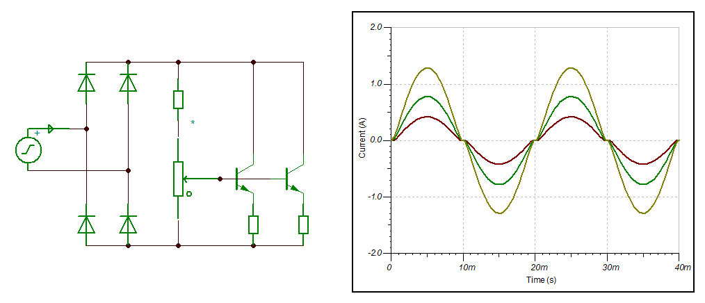

Ich finde die ganze Schalterei am Netz einfach nur ätzend (dauernd wird über das verseuchte Netz geklagt und dann wird überall Phasenanschnitt und Halbwellenschaltung und sonstwas gemacht) und würde die Heizerei hier wohl anders machen.
Einfach einen Brückengleichrichter ans Netz und an den Gleichstromausgang ein paar parallele Transistoren als netzgeführte Stromquellen, die die Heizer darstellen. Dadurch ist immer sinusförmige Stromaufnahme gesichert und keine zeitgesteuerte Schalterei nötig. Man kann dann z.B. mit temperaturabhängigem Widerstand, Poti oder Optokoppler oder sonstwas den Strom steuern und die Temperatur direkt linear regeln. Die Transistoren werden verteilt anstelle der Heizfolien angebracht. Im Anhang das Prinzipschaltbild mit der Stromaufnahme bei verschiedenen Potistellungen.
Unsinn. Hier war die Rede von Schalten im Nulldurchgang und Wellenpaketsteuerung.

Arno: Deine gezeigte Transistorheizung (Danke) ist zwar elektrisch ein guter Vorschlag, ist aber für mich aus mechanischen Gründen unvorteilhaft, weil sich das Ätzsystem auf Grundlage der Vibrationsmethode stützt und die Unterseite der Alu Schale weiterhin flexibel sein muss, damit der Vibrationsmotor, in der Mitte angeordnet, in seiner Funktion nicht behindert wird. Da würde der Anbau von isolierten Transistoren und Metallwinkel die Vibrationsfreiheit wahrscheinlich sehr stören. Die 250W Folienheizer sind da aus konstruktiven Gesichtspunkten wesentlich besser geeignet (und schon auf dem Weg).
Auch haben wir hier nur gegenphasige 120V/60Hz (L1 oder L2 auf N) oder 240V zwischen L1 und L2) Drehstrom habe ich nicht. Kochherd ist mit Gas betrieben. Drehstrom gibt es nur in industriellen Gegenden.

OP #7419638
Toxy T. schrieb:
H. H. schrieb:
Toxy T. schrieb:
Der 555
...kann durch die zweite Hälfte des LM358 ersetzt werden.
Oder man nimmt nur den 555, dann gehts halt nur von 1%-99%.
Kann man.... Hab die Schaltung damals wegen dem MOCxxx simuliert ohne jetzt auf die Schaltung angewiesen zu sein. Naja - der TO kann das ja noch ändern sofern ihn die Schaltung interessiert
Eure TRIAC Vorschläge interessieren mich auf alle Fälle, weil ich mich mit SP Operation noch nie praktisch befaßt habe.

OP #7419841
Toxy T. schrieb:
Hallo Toxy,
Vielen Dank für die Überlassung Deiner Simulationsunterlagen und Funktionshinweise.
VG, Gerhard

OP #7420414
Hallo Toxy,
ich habe Deine Schaltung im Simulator erfolgreich laufen lassen. Ist wirklich eine feine Schaltung. Ich werde mich auf alle Fälle damit praktisch beschäftigen. Jetzt ist mir die Funktion des 555er klar. Muß mir nur erst ein paar MOC3081 und TRIACs bestellen. Da habe ich momentan keine herum liegen. (Ich habe schon lange nichts mehr mit TRIACs gemacht). Die Einfachheit und Eleganz besticht wirklich.
Nochmals vielen Dank für die Überlassung Deiner Unterlagen.
VG, Gerhard

#7423237
Gerhard O. schrieb:
Ist es moeglich, daß der 27n, X2 in Serie mit der Netzspannung anstatt 27n, besser 270n sein sollte? Bei 27n ist Xc=118K, das würde mit dem 10K nur ein paar mA durchlassen. Bei 270n würden über 20 mA fließen können, was für die Schaltung und LED gut reichen würde.
Die Schaltung ist extra so ausgelegt, dass sie so wenig Strom braucht, auch zum Zünden des TRIACs .
OP #7423248
Hallo Michael,
Michael B. schrieb:
Also kein "Mistake" sondern mit Absicht. Trotzdem schwer zum glauben. 27K sind immerhin über 118K Xc. Auch bei 240V bleibt da nicht viel Strom für alles. Z.B. der LED Begrenzungs-R war mit 1K bemessen. Das würde bei 11.3V - 1.6V immerhin noch an die 7-9mA ziehen. Kann das wirklich so richtig sein?
Hier komme ich mit 27n, 10K, 12V ZD, 240V, 50Hz auf nur 1.01mA nutzbaren Stroms.
https://www.daycounter.com/Circuits/Transformerless-Power-Supplies/Transformerless-Power-Supplies.phtml
Will kein ungläubiger Thomas sein, aber alles spricht irgendwie dagegen. Kannst Du mir bitte auf die Sprünge helfen? Ist die Schaltung komplett von Dir dimensioniert?
Was mich übrigens auch gewundert hat, daß die TRIAC Gate Beschaltung ohne einen R zwischen Gate und TRIAC Bezugselektrode auskommt. Die meisten anderen Schaltung sehen dort einen Ableit-R mit einigen KOhm vor. Allerdings sind diese Strecken beim TRIAC oder SCR immer recht niederohmig und deswegen möglicherweise in Spezialfällen nicht unbedingt notwendig.
VG, Gerhard
OP #7423557
Michael B. schrieb:
Hallo Michael,
danke für das aufschlußreiche Bild. R1 scheint übrigens ein 12Ohm, 2W Typ zu sein. Mit diesen Werten komme ich auf fast 10mA und dürfte für die Schaltung ausreichen.
Aber der C sieht nicht nach Originalbestückung aus. Ist da noch ein R hinter dem C? Ist der 12 Ohm der Serien Eingangswiderstand? Irgendwie sieht die Bord modifiziert aus.
Ist das übrige im Bild von einem Laminator?
VG, Gerhard
OP #7423612
Michael B. schrieb:
Ja, die Originalschaltung taugte nichts, brauchte 1.5uF und zerriss regelmässig Dioden und Spannungsregler und IC. Es sind wohl 12Ohm, könnte aber besser 1k sein, am X2 ist nur der 4M7, und vor dem TRIAC sind nur 100nF.
Ist das übrige im Bild ein Laminator?
Ja.
OK. Danke. Interessant zu wissen. Mir hat es bei unseren 120V noch nie ein C-Netzteil "zerrissen". Vielleicht sind Eure 240V in solchen Schaltungen doch schwerer zu beherrschen. Oder der X2 macht mit der Zeit "komische" Sachen. 12Ohm wäre mir zu niedrig. Unter 470 Ohm würde ich unter ähnlichen Lastbedingungen nicht gehen wollen.
Warum ist der Glättungs-C nur 22uF? Wären 470uF nicht angemessener?
Ich habe hier auch schon seit vielen Jahren einen Laminator in Betrieb. Bis jetzt hat er sich aber benommen.
#7423626
Die Energie zum Aufladen der 1.5uF, wenn im Scheitelpunkt der 230V~ eingeschaltet wurde, hat sogar eine 1.3W Z-Diode überfordert.
Aber weniger als 1.5uF ging mit der Originalschaltung nicht weil ihre Stromaufnahme zu hoch war.
Ja, die 12R sollten besser 1k sein.
OP #7423657
Michael B. schrieb:
Vermutlich war der zu kleine Serienwiderstand die Ursache Deiner Probleme. Mit 0.5-1K würde der Einschaltstromstoß doch wesentlich geringer ausfallen.
Bei 12Ohm und 400V dürfte da ein entladener 1.5uF einen hübschen Stromstoß erzeugen. Also, unter 1K würde ich zwecks Einschalt-Strombegrenzung auf keinen Fall gehen wollen.

OP #7423882
Hallo Hp,
Hp M. schrieb:
Gerhard O. schrieb:
Die Alu Heizschale ist <1mm dick und hat die Größe von rund 27x18x5cm.
Legs mal auf die Waage.
Geht leider nicht mehr, weil ich sie mit Silikon fixiert habe und ein Ausbau recht problematisch wäre. Man könnte es anhand der Maße und Blechstärke aber überschlagsmäßig berechnen.
Spez. Wärmekapazität von Aluminium ist 0,896 J/(g*K) [Wasser=4,18]
Gut zu wissen. Danke. Ich schätze sie wiegt unter 200g.
Gerhard O. schrieb:
Danke für den Link. Da müsste ich aber einen für 120V finden, was kein Problem sein sollte. (schockierend wie wenig solches Zeugs heutzutage kostet.
Ist auch kein Problem. Viele der angebotenen Controller haben ein Weitbereichsnetzteil.
Ja. Das vermute ich auch. Ein Kondensatornetzteil ließe sich ohnehin leicht für eine andere Spannung adaptieren. Aber 120V Modelle sind normalerweise auch in China nicht schwer zu finden.
Auch ein PID-Regler mit doppeltem Display ist noch sehr bezahlbar und sollte schnelleres Aufheizen und weniger Hysterese ermöglichen: https://www.ebay.de/itm/394522686229
So einen ähnlichen habe ich schon, wäre aber totaler Overkill für dieses Projekt. Ich kann mich gar nicht mehr erinnern welchen Projekt der zugehörig ist:-)
Was mich am Kapillarregler besticht, ist die einfache Knopf-Bedienung. Auch der Dreh-Timer hat den großen Vorteil, allen Strom komplett nach Ablauf der eingestellten Zeit zu trennen. Das sind alles große intrinsische Sicherheitseigenschaften.
Es ist mir bewußt, Du meinst es gut, aber wie Du im ersten Bild siehst, sind alle Frontplattenelemente schon montiert. Wenn ich das jetzt Digital machen wollte, wäre eigentlich ein Neubau zweckmäßiger. Das "Gehäuse" kostete ja nur $15. abgesehen davon, würde ein tieferer Controller an der Unterseite der Wanne anstoßen. Mir ging es in diesen Thread aber mehr um die Heizungsleistungseinstellung als um die Temperaturregelung. Der Kapillarregler hat eine Arbeitshysterese um 5 Grad C. Fürs Ätzen ist das aber belanglos. Allerdings wäre es trotzdem interessant zu vergleichen wie präzise und schnell der PID Regler es bewerkstelligen würde. Da ist die hohe Heizleistung von 430W vorteilhaft um eine steile Anheizkurve zu erzielen.
Der SSR-Ausgang liefert allerdings nur Steuerstrom für ein externes SSR. Ein 3A-Relais ist aber auch vorhanden.
Das ist bei meinem genauso. Die sehen sich ziemlich ähnlich. Meiner hat allerdings verschiedenfarbige LED 7-Segment Anzeigen.
Ich habe heute Abend die Hälfte schon verdrahtet, während ich im Radio zuhörte wie sich unsere provinzielle Wahl momentan kondensiert. Es ist wie immer ein sehr knappes Rennen zwischen zwei total verschieden denkenden Parteien. Mal sehen wer den Hausschlüssel kriegt. Im Augenblick scheint aber Lord Voldemort's Partei einen kleinen Vorsprung zu haben.
VG, Gerhard
Nachtrag:
Der von Dir verlinkte PID Regler hat ein Universalnetzteil für 120-240V wie man in einem Bild gut erkennen kann.

OP #7426853
Moin,
Einen kleinen Update am Projekt:
Ich habe inzwischen das Gerät vollkommen verdrahtet und getestet. Momentan sind beide 250W Heizer noch permanent in Parallelschaltung. Beim ersten Thermostat gesteuerten Test hat es sich nämlich herausgestellt, daß die Heizleistung etwas zu groß ist, weil die Schalentemperatur nach Abschalten des Thermostats noch um ein paar Grad weiter ansteigt und somit die Schalthysterese des Thermostat um ein paar Grad übersteigt. Als positiven Aspekt kann man aber verbuchen, daß die Anheizzeit um von 18 auf 60 Grad zu gelangen mit 15 Minuten gerade richtig ist. Ich habe dann mit einer ansteckbaren Phasenanschnittsteuerung ermittelt, daß eine Heizleistung um 200W optimal ist und die Temperaturschwankungen innerhalb des Hysteresebereichs des Thermostaten verbleiben. Mit 200W schaltet der Thermostat ziemlich symmetrisch alle 10M für rund 8m ein. Die Thermostathysterese ist 5C.
Um die schnelle Anheizzeit von 15m zu erhalten, werde ich einen 45 Grad Thermoschalter hinzufügen, der unterhalb der Ausschalttemperatur den Querteil einer Gleichrichterbrücke kurzschließen soll und bei überschreiten öffnet. Nach der Öffnung werden dann beide Heizer gegenphasig mit halbierter Leistung angesteuert. Diese Vorgehensweise vermeidet elegant eine unregelmäßige Belastung des Stromnetzes und diese Vorgehensweise erspart aufwendigere elektronische Mittel zur Leistungsminderung.
Der Temperaturunterschied zwischen Wasserbadinhalt und Ätzschale bleibt übrigens unter 5 Grad.
Was störend ist, daß die Heizfolien sich auch bei halber Heizleistung kurz vor dem Ausschalten des Thermostaten selber intern abschalten. Leider teilte mir der Verkäufer in seiner Beschreibung der Folienheizer nicht mit, daß jene schon einen 65C Temperaturabschalter mitintegriert haben. Das konnte ich leider vor dem Kauf nicht voraussehen. Ich werde diese Schalter vielleicht entfernen. Das sollte aber kein unnötiges Sicherheitsrisiko beinhalten, weil ja der einstellbare Thermostat überwachend und ein zusätzlicher 70C Überwachungs-Abschalter in Serie ist. Notfalls baue ich noch zwei 95 Grad Thermosicherungen ein. Dann sollte die Anordnung eigentlich ausreichend sicher vor Brandverursachung sein.
Jedenfalls sind die bisherigen Ergebnisse durchaus im Rahmen meiner Erwartungen.
Gerhard

OP #7433847
Inzwischen ist das Teil fast fertiggestellt. Siehe Bild. Warte nur noch auf einen bestellten Temperaturschutzschalter und kleineren Vibrationsmotor. Beschriftung der Frontplatte ist auch getan.
Die Heizungsleistung ist mit 50% Nennleistung optimal angepasst und verursacht ausser der Thermostathysterese keine heizerbedingte Überschwinger.
Bald werde ich die ersten Ätzversuche damit beginnen.
