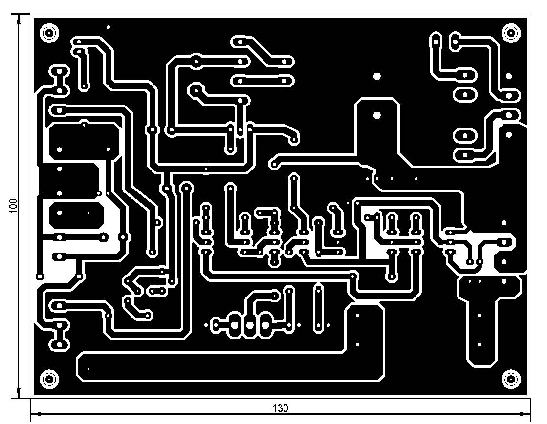

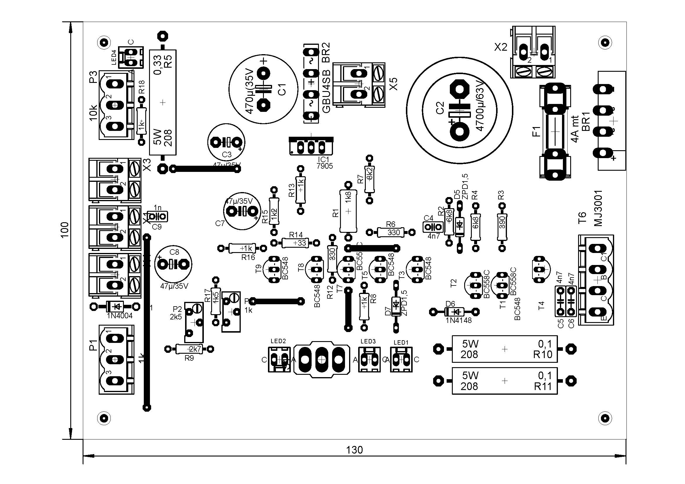

Gast #4569582
Christoph K. schrieb:
> Elf Transistoren, kein einziges IC. Drei 2N3055 parallel als
> "Arbeitspferde" oder -elefanten.
dank für die layout´s.
das werd ich mal nachbauen.
könntest du den schaltplan und die bestückungsliste noch nachliefern?
was für ein transformator wird benötigt?
2n3055 hab ich nicht auf lager.
kd503 oder bd249c sollten es doch auch tun oder nicht?
einige mj11015 /11016 sind auch noch vorrätig.
mfg

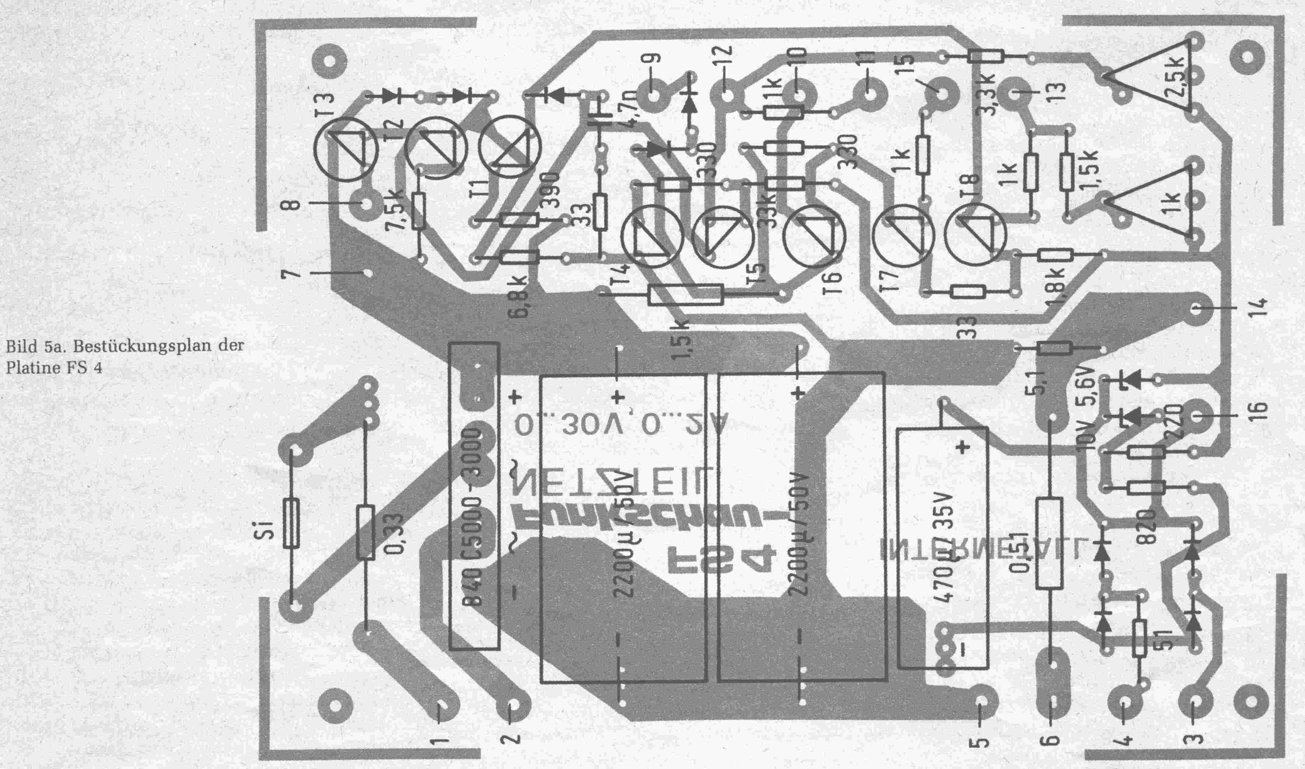

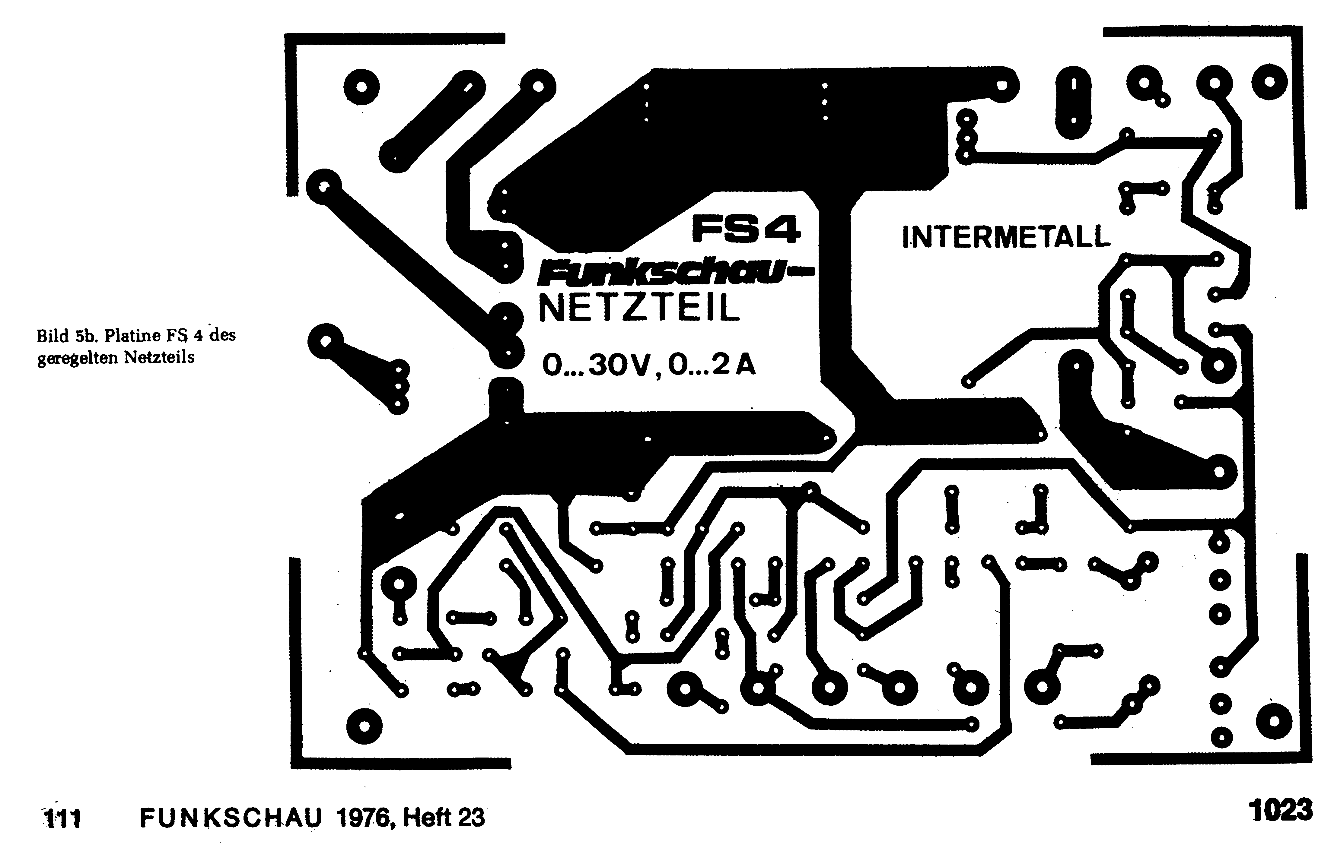

#4569623
Jetzt sollte ich aber wenigstens die Autoren nennen:
Peter Flamm, Carsten Reimer "Universalnetzteil mit Stromregelung"
Funkschau 1976 Heft 23 Seite 109-112 (S.1021-1024 fortlaufende
Jahresseitenzahl).
Es gab noch eine zweite Platine für das 5V-Netzteil, ein LM309K,
Vorläufer des 7805, im großen Metallgehäuse TO-3:
http://www.ti.com/lit/ds/symlink/lm309.pdf

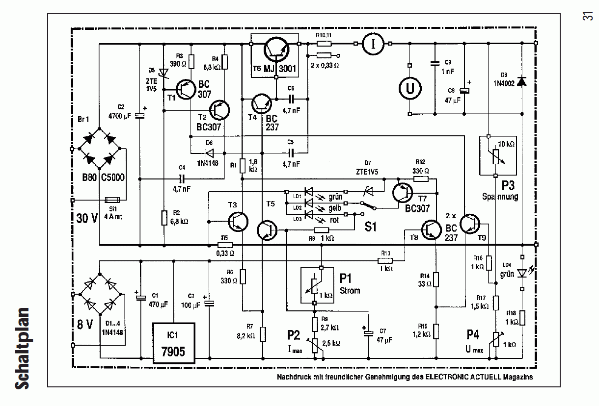

#4569643
ringgenberg eduard schrieb:
> ich will noch einmal dasselbe Gerät nachbauen
Nostalgie ist ja manmchmal ganz nett, aber heutzutage sollte man
statt der Transistordifferenzverstärker Operationsverstärker nehmen.
Selbst der betagte LM324 dürfte da bessere Daten haben. Statt der
Z-Dioden bieten sich heute Referenzquellen wie z.B. der LM341 an.
Als Vorverstärker für die 2N3055 wird man sicherlich auch einen
Transistor mit höherer Stromverstärkung finden. Ansonsten ist die
Schaltung nicht schlecht. Auch moderne lineare Regelschaltungen
sind da nicht entscheidend besser. Zum Anschluss der beiden
digitalen Meßgeräte braucht man normalerweise zwei getrennte
5V-Versorgungen.

Gast #4569669
Warum eigentlich? Du schreibst doch selbst:
Harald W. schrieb:
> Auch moderne lineare Regelschaltungen sind da nicht entscheidend besser.
OPVs bringen nicht nur Vorteile, sondern auch Probleme. Ein zusätzlicher
tiefliegender Pol in der Schleife macht die dynamische Stabilisierung
schwieriger. Sieht man doch in jedem Thread zu Netzteilen - alle
schwingen. Dazu die Problematik mit der Versorgung der OPVs, das Ein-
und Ausschaltverhalten der Schaltung...
Eine diskrete Schaltung kann man immer gut an die Aufgabe anpassen und
die paar mV Offset stören doch meist nicht, schließlich fallen schon auf
1m langen 1mm² Zuleitungen etwa 36mV Spannung bei 1A ab, dazu noch
Übergangswiderstände in Buchsen und Klemmen, da hat eine Ausregelung im
µV-Bereich an den Buchsen doch keinen Sinn.

Gast #4570717
Hardy F. schrieb:
> Falls jemand das Conrad-Netzteil nachbauen will...
> Selbst abgezeichnet mit Sprintlayout und als Gerber exportiert
> P3 wird vor den Shunt geführt
Und, wo ist die Sprint-Datei? ;-) Hätte Interesse....

conrad schrieb:
> Fast 100 Watt an einem MJ3001.
> Der liegt sicher in flüssigem Stickstoff.
Das wäre auch eine Lösung, geht aber auch ohne. Ein passender
Kühlkörper mit Lüfter und es sollte zumindest kurzzeitig gehen. Würde
ich aber so nicht machen, mindestens 2 Stück würde ich vorsehen.
Ausgleichswiderstände am Emitter sind dabei Bedingung.
Old-Papa
Gast #4571535
Ach nö...
Die maximale Sperrschichttemperatur beträgt (im Gegensatz zu "modernen"
Transistoren) 200Grad, Rthjc ist < 1,2, damit darf der Kühlkörper sicher
bis zu 80 Grad warm werden.
Also muß man für Psaaivkühlung solch einen Kühlkörper an die Rückwand
des Netzgerätes schrauben:
https://www.conrad.de/de/kuehlkoerper-053-kw-l-x-b-x-h-150-x-200-x-40-mm-marke-fischer-elektronik-sk-47-150-sa-188824.html
Ist sicher nicht schön bei Netzüberspannung und Dauerkurzschluss im
Sommer, sollte aber noch gerade so funktionieren.
Andererseits deutet das vorhanden sein von R10, R11 darauf hin, daß
möglicherweise doch 2 Transistoren vorgesehen sind...

conrad schrieb:
> Na dann rechne lieber nochmal nach.
Da muß ich nicht nachrechnen, ich habe ja schon vorher gerechnet!
Das ist ja nun keine höhere Mathematik, es geht anhand der genannten
Daten überschlägig im Kopf. An welcher Stelle kommst du denn zu einem
anderen Ergebnis?
Daß das Ganze arg an der Grenze ist, das ist klar. Ich würde es so nicht
bauen wollen oder empfehlen zu bauen. Die kritischen Punkte hatte ich ja
genannt:
> Sommer...
Nicht umsonst sind in den Bauvorschlägen der Zeitschriften immer 2
Transistoren parallel vorgesehen.
Wenn man aber einen Bausatz verkaufen möchte und weiß daß der Kunde im
Zweifelsfalle immer zu dem greift, der 3 Euro billiger ist... Dann kommt
so etwas dabei heraus.
conrad schrieb:
> Da hilft auch das Parallelschalten von mehreren MJ nichts.
> Das ist mit einfachen physikalischen Überlegungen schon klar.
Einfache physikalische Überlegungen sind immer gut, sie müssen nebenbei
aber auch richtig sein!
Kurzfassung:
Wenn sich die Leistung auf mehrere Transistoren verteilt, so dürfen
diese jeweils mit höherer Temperatur betrieben werden.
Langfassung:
Ein MJ3001 der 100 Watt abführen muß, darf am Gehäuse(-boden) max.80
Grad warm werden, der gleiche Transistor bei 50 Watt schon bis zu
max.140 Grad.
Um bei 100 Watt die 80 Grad Gehäusetemperatur zu halten darf die
Umgebungstemperatur beim oben genannten Kühlkörper mit 0.53 K/W
höchstens (80-(100x0,53)= 27 Grad betragen.  ==> Das ist hart an der
Kotzgrenze!
Um bei 100 Watt die 140 Grad Gehäusetemperatur zu halten darf die
höchstens (140-(100x0,53)= 87 Grad betragen. ==> Das ist sehr gut
brauchbar!
Ich hoffe die Erklärungen waren ausführlich genug ?  ;-)

#4884354
wenn schon die Layouts vom Conrad-Netzteil gepostet werden, würde ich
gerne noch den korrekten Schaltplan dazu posten.
Im "Original" steckt nämlich ein Fehler(Im Layout nicht)!
Wer findet ihn?
Gruß Michael
EDIT: Das Teil hatte ich mal vor einigen Jahren(2002?) gebaut und etwas
gemoddet, u.a. ist die 8V Hilfswicklung entfallen und wurde durch eine
Villard-Schaltung ersetzt.
Da 1x 2N3055 absolut undersized war, kam noch einer dazu mit je 0,22R 5W
an den Emittern. Damit konnte man arbeiten.
Sehr nützlich fand ich die "Option" der Abschaltung bei einsetzen der
Strombegrenzung(angezeigt wird dies durch die rote LED).
Diesen Zustand konnte man dann resetten. Das hat so einige Kurzschlüsse
in Schaltungen vor dem abrauchen bewahrt...
Gruß Michael

Gast #5208034
Oh noch etwas, die Verbindung der positiven Hilfsspannung zu -Ua fehlt
> Wer findet ihn?
Gast #5324492
> an den Emittern
Richtig. Leider hat deinen Hinweis keiner erhöhrt. Die bauen immer noch
mit einem Einzelstück, sogar dem mickrigen
Mike schrieb:
> TIP35C
Stattdessen sind 2 direkt parallelgeschaltete 0R1 Widerstände drin. Man
hätte jeden einzeln an den MJ3001 Anschluss führen sollen, mit E1 und
E2, aber Darlingtons kommen mit 0R1 nicht aus, selbst normale (nicht
gepaarte) Einzeltransistoren brauchen eher 0R22-0R33, für Darlingtons
sind eher 0R68 nötig).
#5324498
Ich würde die Leiterbahnen vom Gleichrichter zum Ladelelco mit
getrennten Bahnen ausführen. Also erst vom Gleichrichter zu den
Anschlüssen des Elkos und von den Anschlusspunkten des Elkos dann weiter
zum Rest der Schaltung.
Ansonsten handelt man sich leicht die hohen Impulsströme zwischen
Gleichrichter und Ladeelko als Spannungsabfall ein welche der Rest der
Schaltung dann sieht.
Dieses Brummen bekommt man kaum wieder weg.
Ralph Berres
#5324536
Früher gab es sogar Elkos mit vier Anschlüssen, um eine solche
Schaltung zu vereinfachen.
