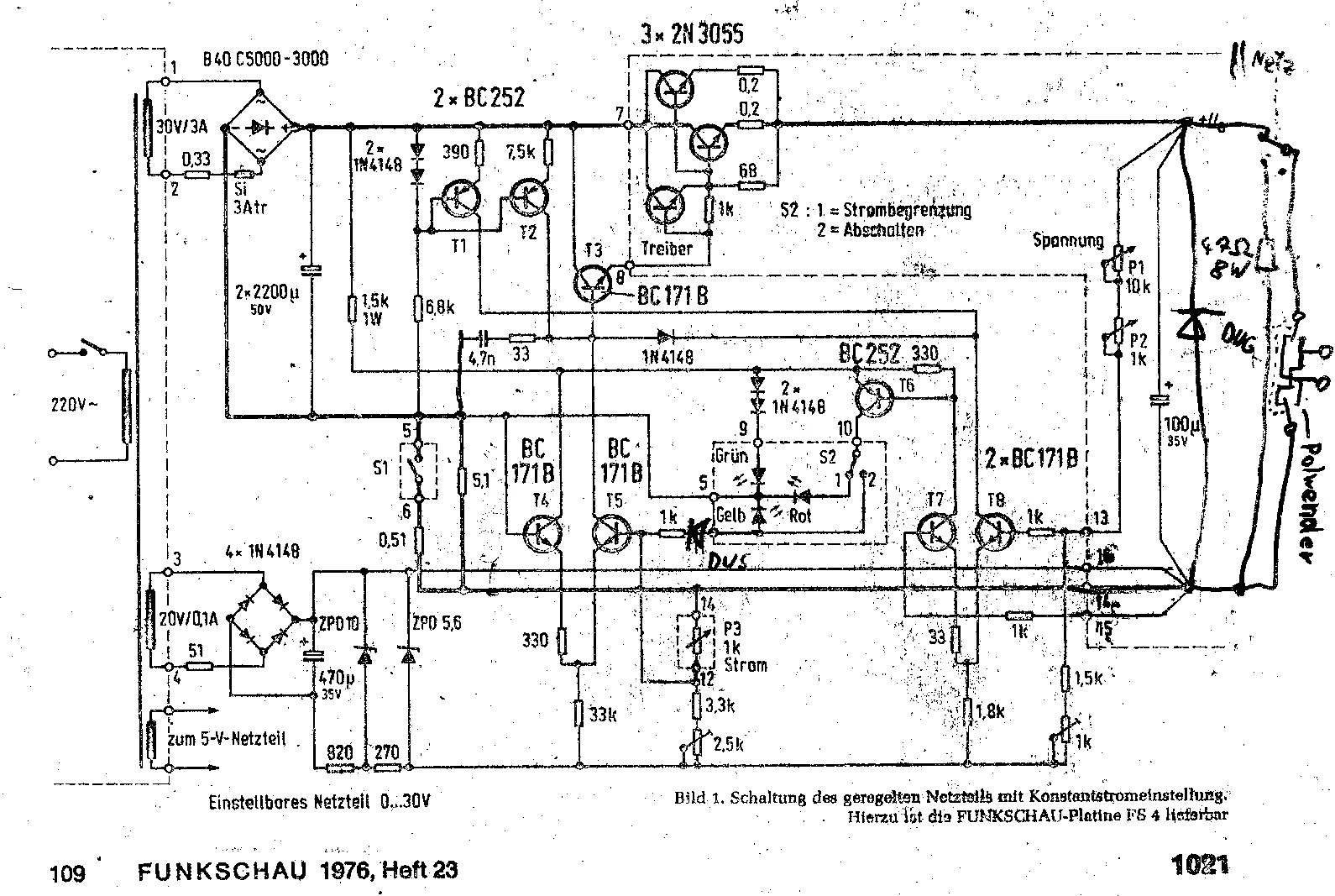

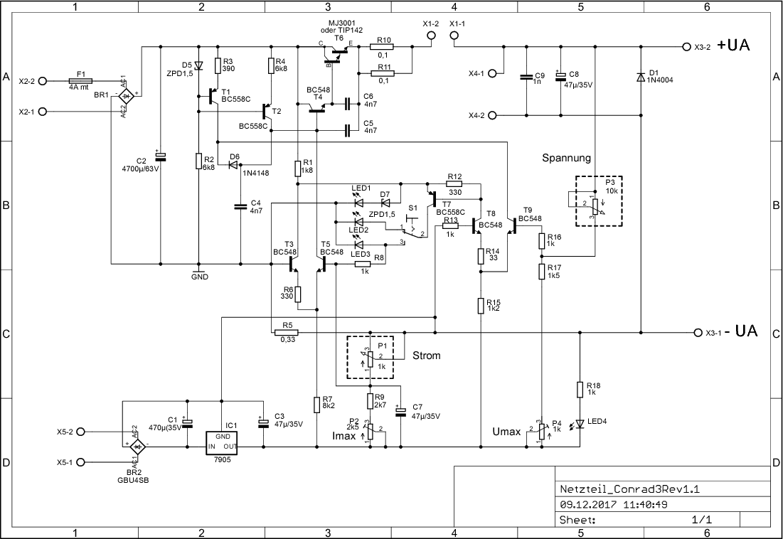

Hallo Allerseits,
Mir ist bewusst, dass hier Netzteile leidenschaftlich diskutiert werden.
Solange das sachlich bleibt, finde ich das fruchtbar :-)
Bisher habe ich keine Beurteilung zu dem Netzteil aus Funkschau 1976
Heft 23 Seite 1021 gelesen. Damals als Erstlingswerk von mir gebaut und
geliebt, dann in die Software abgedriftet, das Teil verschenkt -
überlege ich heute, ob mir nochmal ein Exemplar davon baue.
Was meinen die Experten dazu? Bei Bedarf kann ich Schaltplan und Artikel
hochladen - wie steht es dabei mit Copyright?
Doch da FS 1973 noch fleißig diskutiert wird, dürften einige den Artikel
auch noch haben.
Die Schaltung verwendet diskret aufgebaute Differenzverstärker und einer
umschaltbaren Strombegrenzung/Sicherung, die ich bis heute nicht so
richtig verstanden habe. Ansonsten wesentlich weniger Schaltungsaufwand
als FS 73/12.
Gruß, Schwabix

von Schwabix (Gast)
So, das ist der Schaltplan, mit autentischen (fehlerhaften) Ergänzungen
von damals.
Und nein, kein 723.
Und ein China-Teil macht weniger Spaß.
Mich hätten Kommentare zu dieser konkreten Schaltung interessiert, nicht
die Alternativen, denn die Suchfunktion habe ich auch schon entdeckt :-)
Doch diese Schaltung kam dabei nie zum Vorschein.
Schwabix
von Ulrich (Gast)
Das ist halt ein ganz klassische alte Schaltung, noch ohne OPs.
Entsprechend wohl etwas mehr Drift und nicht ganz so leicht nachzubauen.
Die Strombegrenzung sieht ziemlich trickreich mit einigen Umwegen, aber
nicht besonders Temperaturstabil aus.
Den Aufwand mit der negativen Hilfsspannung könnte man sich heute
sparen. Die Stabilisierung etwas sparsamer aufbauen, und die Spannung
aus der Hauptwickung des Trafos gewinnen, per Kondensatorkopplung. Für
vielleicht 5 mA bei -5 V braucht man nicht wirklich eine 2. Wicklung.
Nachbauen wird aber schwer - man kriegt kaum noch Elkos für 35 V.

von Andrew T. (marsufant)
Wenn dich der höhere Innenwiderstand, die schlechteren
Regeleigenschaften, die höhere Brummspannung  (gegenüber einer Schaltung
mit dem Uralt 741) und die Tatsache dass der Differenzverstärker nicht
besonders geschützt ist (und somit zur Zerstörung neigt) nicht stören:
Dann bau es halt.
Das sind doch schon mal (mind.) 4 Kriterien, die ernsthaften Nachbau
bedenkenswert machen.

von Düsendieb (Gast)
Diese Schaltung habe ich damals (1980) in der Berufsausbildung gebaut
und ist bis heute noch ab und zu in Betrieb.
Wenn eine Schaltung die zum Testen an einem Labornetzteil hängt, diese
Schwankungen nicht aushält, hat man was anderes falsch gemacht.
Mir ist dieses Netzteil mit seiner Strombegrenzung bisher allemal
ausreichend gewesen.

von Ulrich (Gast)
Den Plan könnte man ganz gut nutzen um ihn im Simulator zu untersuchen
und verstehen. Wirklich aufbauen muss man das eigentlich nicht mehr.
von Ralph B. (rberres)
Ich hatte genau diese Schaltung bis in die 90ger Jahre in meinem
Labornetzteil in Betrieb gehabt, bis ich mir dann irgendwann ein neues
moderneres Konzept entwickelt habe, was auch höheren Ansprüchen gerecht
wird.
Die Schaltung ist ausgesprochen gutmütig bei der Inbetriebnahme.
Regelgeschwindigkeit liegt irgendwo im Milisekundenbereich und
Regelgenauigkeit irgendwo im 10mV Bereich. Das negative Netzteil ist
zwingend notwendig, sonst geht das Netzteil nicht bis 0V runter.
Sonderlich temperaturstabil ist sie auch nicht. Da könnte man die
Zenerdiode durch was stabileres ersetzen. Die Strombegrenzung und
Stromabschaltung ( das kann man umschalten ) funktioniert einwandfrei,
wenn man die nachträglich eingezeichnete Diode einfügt.
Ich hatte damals ein Netzteil aufgebaut mit 2+30V 4 Amp. Und dafür einen
Kühlkörper mit 0,4°/Watt benutzt. In jeden Zweig waren bei mir 10 BD249C
drin.
Zusammenfassend kann man sagen. Für Hobbyzwecke und nicht zu hohe
Anforderungen funktioniert das Netzteil ganz passabel. Aber es gibt
sicherlich bessere Konzepte.
Ralph Berres

von MaWin (Gast)
> Ich seh nur Probleme, den Spezialtrafo zu bekommen.
Man kann auch 2 Trafos benutzen.
Aber die Schaltung überzeugt mich nicht.
Matthias Sch. schrieb:
> Neien, da ist ja noch ein 2N3055 drin
Mag ja sein. Ich hate aber 10 BD249C drin. Mit 2 2N3055 war es unmöglich
im Kurzschlussfalle die Verlustleistung abzuführen. Auserdem sind diese
Teile schlechter zu montieren, und man verliert Kühlrippen an der
Montagestelle.
> Regeleigenschaften,
stimmt! Das war mit ein Grund warum ich was neues gebaut hatte.
> Dann bau es halt.
Das kann ich wiederum nicht bestätigen.
Gebrummt hat die Schaltung bei mir nicht. Und Transistoren im
Differenzverstärker wurden bei mir auch nie zerstört.
Die Schaltung mit zu Fuss aufgebaute Differenzverstärker, hat immerhin
den Vorteil, das man sie auch für höhere Ausgangsspannungen
dimensionieren kann. Bei einer Lösung mit ICs müsste man entweder dann
ICs suchen die höhere Betriebsspannungen abkönnen ( Die gibt es zwar
OPA445 glaube ich )
aber die sind nicht immer überall verfügbar. Zumindest damals gab es sie
noch nicht.

von Markus K. (schwabix)
Hallo, könnt ihr offensichtliche persönliche Zankereien per private Mail
austragen?
Hier ging es um eine Bewertung dieser Schaltung, nicht darum, wer besser
weiß, wie man Wärmewiderstände addiert und dividiert.
10 Leistungstransistoren für 30V, 4A = also ganz grob 120W
Verlustleistung scheint mir auch etwas übertrieben, aber das kann man
auch ausdrücken, ohne einen persönlichen Angriff daraus zu machen.
Der Holzvergaser war auch so eine Stimmungsmache ... aber ich hatte ihn
einfach so stehen gelassen.
Also - sachlich bleiben!
So wie die Schaltung da steht war sie auch für Ausgang 30V 2A gedacht.
Also nur die halbe Verlustleistung.
Mehr Transistoren sind nicht der Kostenfaktor, wohl aber mechanischer
Aufwand incl. Kühlkörpern.
Frage: als Treiber ist ein 2N3055 vorgesehen. Ich hatte damals einen
2N3054 wg. besserer Stromverstärkung verwendet. Verbessert das
tatsächlich die Regeleigenschaften?
Heute habe ich für die Leistungsstufe BD237 + 2-3 * TIP3055 geplant. Ist
das krass falsch?

von Mr K. (kite)
Ich hatte es damals, kurz nach dem Erscheinen des Artikels, aufgebaut.
Irgendwie waren mir die Pläne abhanden gekommen. Nun bin ich sehr
erfreut diese jetzt hier entdeckt zu haben.
von Lothar S. (loeti)
> Nun bin ich sehr erfreut diese jetzt hier entdeckt zu haben.
Ich auch.
Das Gerät läuft bei mir seit '76 ohne Probleme, allerdings ist es
wirklich eher was fürs "Grobe".
Schön und bei Selbstbauschaltungen selten ist die einschaltbare
Sicherung.
Grüße Löti

ich habe auch noch so ein altes Teil seit 1976 öfter in Betrieb. Ist
fast nicht kaputt zu kriegen. Allerdings erinnere ich mich daran, dass
die Strombegrenzung bei einem Kurzschluß manchmal nicht ansprach und das
Gerät weiter powerte. Deshalb auch wohl der Vorschlag, eine Diode bei
dem 1k-Widerstand zusätzlich einzubauen, wie weiter oben von
Ralph Berres beschrieben. Aber im Laborbetrieb ist das allemal
tolerierbar. Vielleicht baue ich so eine Diode noch ein.
Hat noch jemand eine Kopie der Schaltung für mich? Meine
"Original-Kopie" ist inzwischen verblasst.
Beste Grüße
Jürgen
> Allerdings erinnere ich mich daran, dass die Strombegrenzung bei einem
> Kurzschluß manchmal nicht ansprach und das Gerät weiter powerte.
> Deshalb auch wohl der Vorschlag, eine Diode bei dem 1k-Widerstand
Das war eine Nachlese.
Den Schaltplan findest Du weiter oben.
Grüße Löti

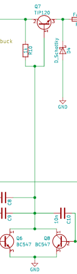

von Löti (Gast)
In Deinen Schaltplan sind einige Fehler.
1.
Ich habe das original Funkschau/Intermetal Netzteil, das verwendet bei
2A Ausgangsstrom 2x2N3055A sowie einen weiteren als Treiber um die
Verlustleistung von max. 90 Watt sicher abführen zu können.
Du willst mit einen TIP142, der nur max. 125 Watt bei 25°C am Gehäuse
kann, 135 Watt abführen, das ist unmöglich.
Auch der MJ3001 kann nur max. 150 Watt bei 25°C am Gehäuse und würde
einen unglaublich großen Kühlkörper benötigen um das zu können.
Das geht nur wenn Du einen von 15 auf 30 V automatisch geschalteten
Trafo verwendest.
2.
R10 und R11 sind bei Verwendung nur eines Ausgangstransistors komplett
überflüssig, nur bei zwei Ausgangstransistoren machen sie Sinn.
Dabei gehört sich E von T6 an R10 und E von T6' an R11.
3.
Die Originalschaltung von Intermetal verwendet pro Ampere Ausgangsstrom
einen 2200µF Lade-Elko.
Das hat auch seien Grund, der max. Rippelstrom mehrer parallel
geschalteter Kondensatoren ist größer als der eines einzelnen gleicher
Kapazität zudem kühlen sie besser was die Lebensdauer beträchtlich
erhöht.
Du müsstest also mindestens einen 6800 µF oder besser 3x 2200 µF
verwenden.
4.
Über D5 fehlt ein 47µF/6V3 lowESR zur Verbesserung der Brummsiebung.
5.
D1 sollte eine Germanium- oder Schottky-Diode sein.
6.
C8 und C9 gehören direkt an die Ausgangsklemmen nicht auf die Platine.
7.
In Reihe zu F1 gehört ein 0,22 Ohm 5 Watt Widerstand um den
Gleichrichter und die Sieb-Elkos vor zu hohen Spitzenströmen zu schützen
und gleichzeitig die Verlustleistung des Trafos zu verringern.
8.
An den Kollektor und Emitter von T6 gehört eine Diode in Sperrrichtung
um eine Zerstörung des Netzteils durch Rückströme zu verhindern.
9.
An IC 1 fehlen die keramischen Kondensatoren.
10.
In Reihe zu R1 gehört eine Kleinleistungsdiode um unerwünschte Ströme
von + C7 zur Basis T3 zu verhindern außerdem gehört + C3 dann die
Verbindung von R1 und dieser Diode angeschlossen und nicht direkt an die
Basis von T5.
11.
Anschluß 1 u. 2 von P3 gehört direkt an die positive Ausgangsklemme
angeschlossen nicht auf der Platine verbunden.
12.
Anschluß 1 u. 2 von P1 zusammen mit GND von IC 1 sowie R18 müssen
gemeinsam an die negative Ausgangsklemme geführt werden und dürfen nicht
schon auf der Platine mit -UA verbunden werden.
13.
Die Transistor-Pärchen T3-T5 sowie T8-T9 sollten, zur Verbesserung der
thermischen Stabilität, frontal zueinander mit etwas Wärmeleitpaste
dazwischen mit einen Kabelbinder verbunden und so auch eingebaut werden.
14.
Zu sämtlichen Dioden beider Gleichrichter sollten, zur Vermeidung
hochfrequenter Störungen, keramische 10nF Kondensatoren parallel
geschaltet werden.
15.
Ein keramischer 100nF Kondensator über den Wechselspannungseingängen der
Gleichrichter würde hochfrequente Störungen auf den Trafoausgängen
unterdrücken.
16.
Zwischen GNDin und der Basis von T3 gehört ein 1 kOhm um Übersteuern zu
beschränken.
17.
Von der Basis zum Emitter von T6(') fehlt ein 2 kOhm um das Ausräumen
der Basis-Emitter-Strecke zu beschleunigen.
18.
Der Trafo muß für 3 A Dauerstrom am Ausgang minimal 150 VA leisten
können, sonst besteht Gefahr zu überhitzen, und dabei mit 5 A träge
abgesichert werden.
19.
Die BC548 müssen durch BC547 besser BC546 und die BC558 durch BC557
besser BC556 ersetzt werden sonst kann es zu Problemen mit der
Spannungsfestigkeit kommen.

von äöl (Gast)
Löti schrieb:
> Mehr fällt mir jetzt auf die Schnelle nicht auf.
So wenig war das jetzt gar nicht...
von freitag (Gast)
Na du hast dir aber auch so schon genug Unsinn aus den Fingern gesogen.
Am lustigsten und originellsten finde ich ja den angeblich fehlenden
lowESR Elko parallel zu D5. :-))
Oh Mann, aber auch viele andere Punkte sind echt lustig!:-)
von juergen (Gast)
Also...ich finde die Ausführungen von Löti sehr aufschlußreich.
Ich habe das Gefühl, eine ganze Menge dazugelernt zu haben.
von juergen (Gast)
Allerdings würde ich für D1 die 1N4001er Diode beibehalten.
Eine Schottky Diode scheint mir an der Stelle unnötig zu sein,
Es ist ja nur eine Schutzdiode gegen Verpolung.
Ggf. könnte man diese Si noch stärker wählen, vielleicht 3 oder 5A?
Einen Kondensator parallel zu D5 zu schalten, finde ich interessant.
Mein LNG (mit LM723) erzeugt ebenso nach diesem Schaltungsprinzip einen
Konstantstrom (für die Strombegrenzung). Der hat etwas mehr Ripple als
die Werte für den Spannungsbegrenzungsmodus. Ich habe schon darüber
nachgedacht, woran das liegen könnte. Vielleicht ist der Vorschlag mit
dem Kondensator parallel zu D5 gar nicht mal so schlecht?

von M. K. (sylaina)
Alexander S. schrieb:
> Hallo M. K.,
> gibt es dazu eine Doku (Schaltplan, Foto)? Würde mich interessieren.
Die Doku zum aktuellen Plan ist in der Erstellung, im Anhang mal den
Kernschaltplan, also der Reglerschaltplan. Als OPV hab ich statt des im
Plan angegebenen LM324 einen LT1014 eingesetzt, das Netzteil
funktioniert mit beiden OPVs, der LT1014 ist halt genauer ;).
Der Schaltungsteil links von R10/Q7 stellt einen Buck-Converter da. An
UbuckSet kommt eine PWM vom steuernden Atmega328P der hier als
PID-Regler arbeitet. Die Konfiguration ist so gestaltet, dass Ubuck -
Uist stets eine konstante Spannung von 3 V ergibt. Dadurch muss der
TIP120 maximal so pi mal Daumen keine 3 W verheizen was einen recht
kleinen Kühlkörper ermöglicht (bei mir ein Fischer SK104 mit 35mm
Bauhöhe).
Der Rest ist eigentlich ne Standard-LNG-Schaltung.
Ub ist ne konstante Spannung von ca 18 VDC. Mit der Grundlast schafft es
das LNG am Ausgang runter bis in den zweistelligen mV-Bereich was mir
völlig genügt. Ich wollte eigentlich nur unter 1 V kommen. Hintergrund
ist, dass der TIP120 (und auch andere BiPos dieser Leistungsklasse)
mehrere 100 uA Leckstrom haben darf, ohne die Grundlast fließt dieser
Leckstrom durch das Spannungsfeedbacknetzwerk und kann da durchaus einen
Spannungsfall von einigen wenigen Volt erzeugen (z.B. 150 uA Leckstrom
führen bei 11.5 kOhm zu rund 1.7V Spannungsfall, das höchste, dass ich
hatte, waren ca. 1.3 V ohne Grundlast). Mit der Grundlast kann man damit
gut gegenwirken wenn das einem wichtig ist.

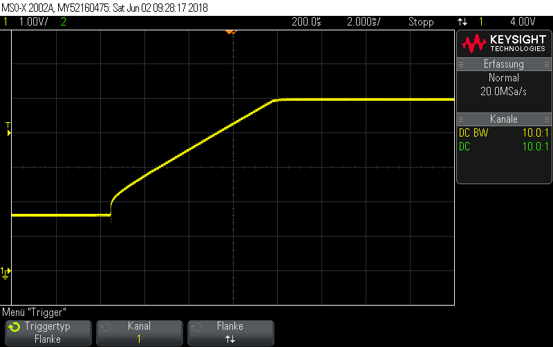

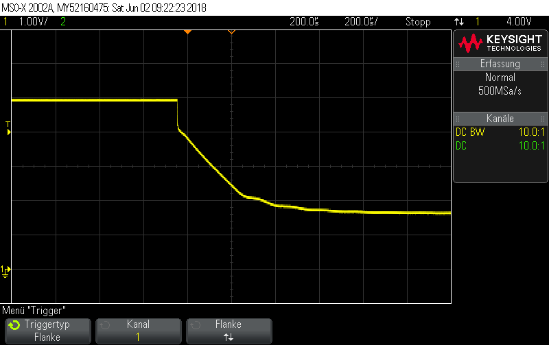

Das Bild 5v_300_01.png, dass ich angehangen hab, zeigt bei einer
Einstellung von 5 V und 300 mA am Netzteil, den Spannungsverlauf beim
Zuschalten einen 4.7 Ohm Widerstandes zzgl. Leitungswiderstände und Co.
Das Bild 5v_300_02.png zeigt dann das Verhalten wenn der 4.7 Ohm
Widerstand wieder getrennt wird.
Ist IMO eine recht passable Schaltung.
von Lurchi (Gast)
Die zuletzt gezeugte Schaltung hat schon noch ein Schwächen:
Das Fängt damit an, dass bei mehr Eingangsspannung ggf. der MOSFET vom
Vorregler zu viel Gate Spannung abbekommen kann.
Die Strommessung mit einem einfachen Differenzverstärker ist nicht
wirklich genau. Je nach Richtung des Fehlers kann dass ggf. auch zum
Schwingen im CC Modus führen.
Die Regelung ist auch ausgesprochen langsam. Für die Spannungsregelung
ist dass mit einer Endstufe als Emitterfolger nicht so schlimm, weil
Überschwinger und Einbrüche nicht so sehr groß sind. Schön ist es aber
auch nicht. Trotz der geringen Geschwindigkeit besteht noch eine gewisse
Gefahr dass der Regler vor allem bei kleiner Spannung und kapazitiver
Last (z.B. 1mF low ESR Elko) ggf. instabil wird.
Bei der Stromregelung könnte die langsame Regelung ein Problem sein: C10
sorgt dafür dass es über 200 µs dauern kann, bis die Stromregelung
anspricht. Dass sieht man auch schon an der ersten Messkurve: da dauert
es etwa 400 µs bis die Spannung runter gegangen ist. Mit höherer
Spannung dürfte es vermutlich noch länger dauern. Da ist fraglich ob
dies als Kurzschluss-Schutz  ausreicht. Immerhin ist ein Sicherung drin.
Trotz der geringen Geschwindigkeit sieht man auch bereits ein
Nachschwingen der Stromregelung.

von W.S. (Gast)
M. K. schrieb:
> im Anhang mal den
Deine Schaltung gefällt mir noch nicht wirklich.
Also:
1. den Strom zu messen auf der High-Seite ist natürlich machbar, wenn
man die Komplikationen bei der I-Messung auf den Low-Seite für die
U-Regelung vermeiden will.
Aber bedenke mal, daß die High-Seite prinzipbedingt einen ganz weiten
Schwankungsbereich von 0 bis U_aus_max aufweist. So etwas mit einem
Differenzverstärker auf Null umzusetzen, ist hakelig.
Da macht dir zumindest im Grenzbereich zwischen U- und I-Regelung die
Steilheit der Änderung von Uaus Regelprobleme, die du nur mit einem
ausreichend großen C12 in den Griff bekommst.
Ich will gegen einen großen C12 gar nichts sagen, schließlich soll ein
Labornetzteil keine hysterische Zimperliese sein.
Ich würde an deiner Stelle mir überlegen, wie ich den Spannungsabfall
über R13 in einen proportionalen Strom gegen GND umsetze. Z.B. mit einem
kleinen P-Kanal Fet am OpV-Ausgang. Diesen Strom kannst du dann auf der
GND-Seite mit nem simplen R wieder zur Spannung machen und zum Regeln
benutzen. Dann kann auch U1A entfallen, was der I-Regelgeschwindigkeit
zugute kommt.
Bei dieser Version bräuchtest du an der Uaus lediglich einen RRIO-OpV,
der dann nicht den Riesenunterschied zwischen kleiner Differenz vom R13
und riesigem Common von Uaus (0..Umax) verkraften müßte.
2. C9 und C10 sind ein Ärgernis, denn sie machen mit R8 und R11 nen
jeweiligen Integrator auf, der die Regelung deftig behindert. Obendrein
schwankt ja auch die Spannung an der Basis von Q7 und die überträgt sich
dann auch auf den jeweils inaktiven Zweig.
Also solltest du in Reihe mit C9 und C11 je einen passenden R schalten,
so daß die Stabilität gewährleistet ist, aber die Regelung nicht düpiert
wird.
Ein Gleiches gilt für C6, der auch ein R in Reihe gebrauchen kann.
W.S.

von Alexander S. (alesi)
Danke. Eigentlich war ich von einem linearen Netzteil ausgegangen, aber
das Schaltnetzteil ist auch interessant. Die Zeitbasis am Oszi ist 200
µs/Einheit, richtig?

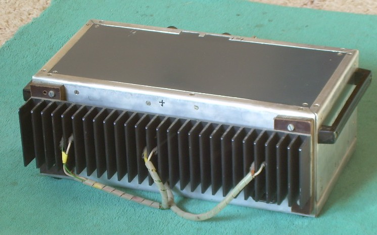

juergen schrieb:
> Mit meinem LG 30V/3A habe ich auch nach Jahrzehnten noch nie
> Temperaturprobleme gehabt. Die Praxis hat gezeigt: es reichen drei
> 2N3055 und ein dicker Kühlkörper ohne Lüfter massig aus für die
> Wärmeabfuhr.
Ja, für 30V/3A reichen 3 x 2N3055 mit deinem Kühlkörper, es reichen
sogar 2 x 2N3055 bei ausreichend grossem Kühlkörper, aber es reicht
niemals 1 x 2N3055 wie man es oft bei hochgelogenen Bastlerschaltungen
bei zudem winzigen Kühlkörperchen sieht, z.B.
https://www.smartkit.gr/stabilised-power-supply-0-30v-3a.html
Aber deine Zuleitungskabel zu den Transistoren sind extrem lang, es
besteht die Gefahr des Schwingens des Reglers wegen der
Leitungsinduktivität.
von ArnoR (Gast)
> Die Zeitbasis am Oszi ist 200 µs/Einheit, richtig?
Nur im linken Bild, in der Mitte sind es 2ms/div.
Da sieht man auch sehr schön die Wirkung der ganzen "Korrekturglieder".
Wenn die Last am Ausgang weggenommen wird, müsste die Ausgangsspannung
mit dU/dt=Ia/Ca=300mA/10µF=30.000V/s=3V/100µs ansteigen. Sie steigt aber
nur mit ~3V/8ms an, das ist etwa Faktor 80 zu langsam.

Einfach den Schaltungsteil links von R10/Q7 weg lassen und du hast das
lineare LNG aber daran denken den Kühlkörper an Q7 zu vergrößern.
Im Bild 5v_300_01 ist die Zeitbasis 200us, im Bild 5v_300_02 ist die
Zeitbasis 2ms.
Das konnte ich nicht beobachten an meinem Gerät. Ich finde mit nicht mal
1 ms Abregelung in diesem Lastfall, bin ich nicht mal schlecht dran. Die
meisten komerziellen Teile, die mir bisher über den Weg gelaufen sind,
brauchen hier idR länger (so 10 ms sind in diesem Testfall
typisch)...also wenn man in der zweistelligen bis unteren, dreistelligen
Euroklasse schaut. Das Keithley B2902A hier, dagegen kann ich auch nicht
anstinken aber die >5k sind auch sicher nicht grundlos und gegen sowas
wollte/will ich auch nicht konkurieren. ;)
Dass die Rückkehr aus dem CC-Bereich so lange braucht ist einzig dem
Vorregler geschuldet. Ohne den ginge es schneller wie man am Bild
5v_300_o2 an dem Sprung links vor der Rampe auch erahnen kann. Aber ohne
den Vorregler ginge auch sicher das kleine Gehäuse mit dem internen
Kühlkörper (SK104, 35mm Höhe) nicht, da müsste was Größeres her wenn ich
plötzlich mal nicht nur 3 W verheizen muss sondern z.B. 20 W.

von Lurchi (Gast)
Der Übergang von CV zu CC ist eindeutig zu langsam: in der gezeigten
Kurve sind es etwa 400 µS. Mit höherer Spannung dürfte es proportional
noch länger werden, d.h. bei 20 V und Kurzschluss dann etwa 2 ms. Ob der
TIP120 dass ohne Strombegrenzung so lange mitmacht, müsste man
probieren. Ggf. spricht auch vorher die Sicherung an.
Auch die billigen Netzteile sind da in der Regel schneller.
Viel schlechter als die Slew rate vom LM358 (ca. 0.5 V/µs) sollte es
nicht sein. Dass wären dann irgendwas um 50 µs.
Das mindeste wäre bei so langsamer Reaktion eine zusätzliche feste
Strombegrenzung als Limit (etwa mit Transistor direkt am Shunt).
Die langsame Erholung aus dem CC Mode ist dagegen nicht so kritisch.

von M. K. (sylaina)
Die von mir getesteten kommerziellen LNGs brauchen hierfür locker 10ms.
Also zu langsam finde ich das daher bei weitem nicht.
Wie gesagt, da ist mir noch keines untergekommen. Kannst du Beispiele
nennen?
Nehmen wir zum Beispiel ein PeakTech6225A, das wurde u.a. hier getestet:
https://labornetzteil-test.de/labornetzgeraet-peaktech-6225-a-im-test/
Im Strombegrenzungstest wurden ein ähnlicher Test gemacht wie bei mir
nur dass es hier 5 V und 500 mA waren und dann ein 5 Ohm Widerstand
zugeschaltet wird. Das Netzteil hier braucht 15 - 20 ms um hier
einzuregeln. Dagegen hat mein LNG ja nen Turbo drin.
von Löti (Gast)
In dieser Schaltung leider nicht nur.
Im Falle Strom aus (Sicherung) zieht die Verbindung P1-R17-P4 ganz ohne
Diode die Ausgangsspannung sonst auf max. -5 V. Mit normaler Diode auf
ca. -0,65 V mit Germanium Diode auf ca. -0.25 V und mit Schottky Diode
auf ca. - 0,35 V.
Nicht alle angeschlossenen Schaltungen vertragen eine "höhere" Verpolung
am Eingang, deshalb Germanium oder Schottky.
Das ist ein guter Vorschlag so man ihn mit einer 3A flink vor den
Kondensatoren am Ausgang kombiniert.
Dein know how ist das Lustigste an Deinen Beitrag.
Man kann über P1 auch noch einen 0,47 bis 1µF Kondensator setzten um die
Regelung schneller zu machen muß dabei aber auf eine mögliche
Schwingneigung achten.

Löti schrieb:
> 10.
> Basis von T5.
Oh, Errata! Dann mach mal bitte gleich weiter...
von freitag (Gast)
Löti schrieb:
> ca. -0,65 V
-0,65V bei maximal weniger als 3mA. Das ist natürlich verheerend!
Vielen vielen Dank für diesen wichtigen Verbesserungsvorschlag, ich gehe
sofort eine Germaniumdiode kaufen!
Kurze unbedeutende Frage am Rande: Welcher Last könnten -0,65V/3mA
gefährlich werden?
Danke!
von Löti (Gast)
Welcher Last könnten -0,65V/3mA gefährlich werden?

von juergen (Gast)
Harald W. schrieb:
> juergen schrieb:
> ...Nun, wenn Du mögliche Grenzwerte Deines Netzteils nicht ausnutzt,
> kann das schon sein. Aber wenn diese irgenwann doch ausgenutzt werden
> und dann nicht nur das Netzteil, sondern auch die angeschlossene
> Schaltung "sterben", ist das weniger schön.
Wegen Überhitzung am Kühlkörper hatte ich noch nie einen Ausfall oder
sonstwie Probleme, jahrzehntelang nicht!
Wobei die im Schaltplan angegebenen 140W am Kühlkörper nur zustande
kommen, wenn die Ausgangsspannung nur knapp über 0V eingestellt ist und
dabei 3A Strom fließen. Für die Praxis ist das aber eher ein atypischer
Fall.
Ansonsten teilen sich Lastwiderstand und Kühlkörper die Leistung. Zudem
wird man mit einem Laborkonstanter auch nicht über wirklich lange
Zeiträume hohen Strom fließen lassen. Das wäre wirklich die Ausnahme.
Für solche Anwendungen nimmt man besser ein spezielles Gerät.
Erfahrungsgemäß kann
> man 90% aller Schaltungen mit einem Netzteil 2x20V/1A testen.
> Viele Hobbybastler glauben aber, viel hilft auch viel und wollen
> 3...5A, obwohl sie das so gut wie nie brauchen werden.
3 A brauche ich oft, sehr oft sogar. Manchmal, um eine 35W-Lampe für den
Motorroller aufleuchten zu lassen, einen Blinkgeber zu überprüfen oder
einfach nur, um eine NiMh Babyzelle zu formatieren. Dafür wären 2 Ampere
zu wenig. Es müssen unbedingt 3A sein! Mehr braucht es dann aber auch
nicht sein!
von juergen (Gast)
Ja! Ich hätte die Zuleitungen auch lieber von der anderen Seite des
Kühlkörpers gehabt. Ich habe mich auch schon dran gestört. Aber es läßt
sich wegen der Kühlrippen nicht anders machen. Die sind dann den
Transistoren im Wege.
Es sieht zwar nicht schön aus, hat sich aber auch nicht weiter störend
ausgewirkt.
von juergen (Gast)
Löti schrieb:
> auf ca. - 0,35 V.
Sorry - mein Fehler!
Kurz nach dem Posen entdeckt, aber als Gast kann ich leider nicht
editieren. Ich meinte die Si-Diode D1 und nicht eine Sicherung.
von juergen (Gast)
äh, posten natürlich - verdammte Flüchtigkeitsfehler immer wieder!
> Fall.
UND:
> 3 A brauche ich oft, sehr oft sogar. .... oder
> nicht sein!
Eine einzige NiMh Zelle hat dann aber ca. 1,5V, ist also dicht an 0V
bei einem 30V Netzteil.
Und bei 3A die längere Zeit fließen zum "formieren",
hast du ca. 140 W am Kühlkörper für eine beträchtliche Zeit
(= quasistatisch).
OK, es sind "nur" 135,5 W bei einer NiMh 1.5V Zellenspannung@3A....
so nun

von Dieter (Gast)
Um die "Sättigung" bei den "doppelten" Darlington mit drei Transistoren
zu senken, entwarf ich angefügtes Verschaltungsprinzip.
> Fall.
Kurzschlußfestigkeit erwarte ich bei einem Labornetzgerät für mindestens
30 Minuten.
Meines aus der 80er-Jahren kann das, ich nutze vier TO-3 für maximal 5
Ampere. Zuerst waren das 2N3055, nachdem ich die Stromverteilung im
Griff hatte, flog dann der Treiber weg. Schnauze voll, Treiber raus und
MJ3001 drauf, natürlich mit deutlich größeren Emitterwiderständen.
Zusätzlich habe ich mir einen Schmitt-Trigger gegönnt, der abhängig von
der Ausgangsspannung den Trafo auf die Hälfte umschaltet, andernfalls
hätte ich fast 300 Watt zu verbraten, das ist deutlich unhandlicher als
150 Watt.

von M. K. (sylaina)
W.S. schrieb:
> Andererseits frage ich mich WOZU das ganze.
Weil mein Netzteil µC-gesteuert ist, d.h. die Vorgaben für Spannung und
Strom werden von einem Atmega328P generiert (Stichwort: PWM). Die
Vorgaben sind also massenbezogen. Üblicher Weise hat man ja bei einer
Lowside-Messung des Stroms es ja so, dass die Spannungsvorgabe nicht
massebezogen ist sondern auf dem Feedback des Strom surft.
von Peter D. (peda)
W.S. schrieb:
> Und zur Strommessung auf der HI-Seite: So etwas hinter dem
> Leistungstransistor zu machen, bedeutet ja eben einen riesengroßen und
> je nach Ausgangsspannung schwankenden Common-Wert für nen OpV. Das finde
> ich eher ungünstig.
Bei der klassischen 2 OPV Schaltung liegen die OPVs auf dem Emitter des
Stelltransistors. Damit haben Strom- und Spannungsregelung den gleichen
Bezugspunkt und können gleich stabil geregelt werden. Dann macht das
Labornetzteil auch als Konstantstromquelle eine gute Figur.
Die Steuerung über einen MC sollte eh galvanisch getrennt sein, damit
z.B. kein Dreck über USB reinkommt. Eine PWM läßt sich sehr einfach über
einen Optokoppler übertragen. Und für das Rücklesen kann man den SPI-ADC
über einen ADUM1401 trennen.
von Michael B. (laberkopp)
> Stelltransistors.
Ja (oder nach den Stromverteilungswiderständen an plus des Ausgangs).
Abenteuerliche Schlussfolgerung.
von M. K. (sylaina)
Michael B. schrieb:

von Udo K. (Gast)
Michael B. schrieb:
>> Stelltransistors.
Diese Variante wird oft verwendet, hat aber einen inherenten
Strommessfehler.
Die Schlussfolgerung stimmt schon.
Die Variante hat auch noch den Vorteil, das die Leistungstransistoren
bis in die Sättigung betrieben werden können,
und der Wirkungsgrad besser ist.

von W.S. (Gast)
> Stelltransistors.
und sie haben eine separate Versorgung und das ist die klassische
Schaltung, die gelegentlich "HP-Schaltung" genannt wird UND es ist eine
ganz andere Schaltung als diejenige, bei der die Regelung aus derselben
Rohspannung betrieben wird wie der Laststromkreis.
Kurzum, du referiertest über eine ganz andere Schaltungsversion. Auch
für diese gab es damals in der Funkschau eine passende Bastelanleitung.
Wenn ich mich recht erinnere, dann war die aus 1973.
W.S.
von W.S. (Gast)
Ganz so ist das nicht. Man könnte per Differenzverstärker die
Spannungsabtastung auch auf Roh-Null umsetzen. Aber insgesamt ist das
alles wie den Teufel mit dem Beelzebub auszutreiben. Mal ganz abgesehen
davon, daß du mit einer galvanischen Verbindung über deinen µC zu GND
auch deinen Ausgang einseitig auf GND legen würdest, was gerade bei
einem Labornetzteil recht unerwünscht ist.
Was bleibt, wäre tatsächlich die Strommessung auf der Hi-Seite VOR dem
Leistungstransistor und vor dessen Basisstromerzeugung, denn die geht ja
auch im Ausgangsstrom auf. Und als OpV braucht es einen RRIO Typ, damit
man auf dessen V+ Rail noch arbeiten kann. Das ist eher unüblich, die
meisten OpV's für einseitige Versorgung können auf dem V- Rail arbeiten,
aber nicht auf V+.
Ich würde da sowas wie einen ADA4805-1 nehmen, ihn mit ner Z-Diode und
Vorwiderstand gegen GND oder mit einem kleinen 7905 versorgen und die
Stromübertragung mit sowas wie einem NDS0610 o.ä. erledigen. Dann hat
man GND frei und ohne Strommeß-R und man hat die Istwerte für U und I
GND-bezogen. Die kann man dann prächtig mit GND-bezogenen Sollwerten aus
Potis oder µC vergleichen.
W.S.

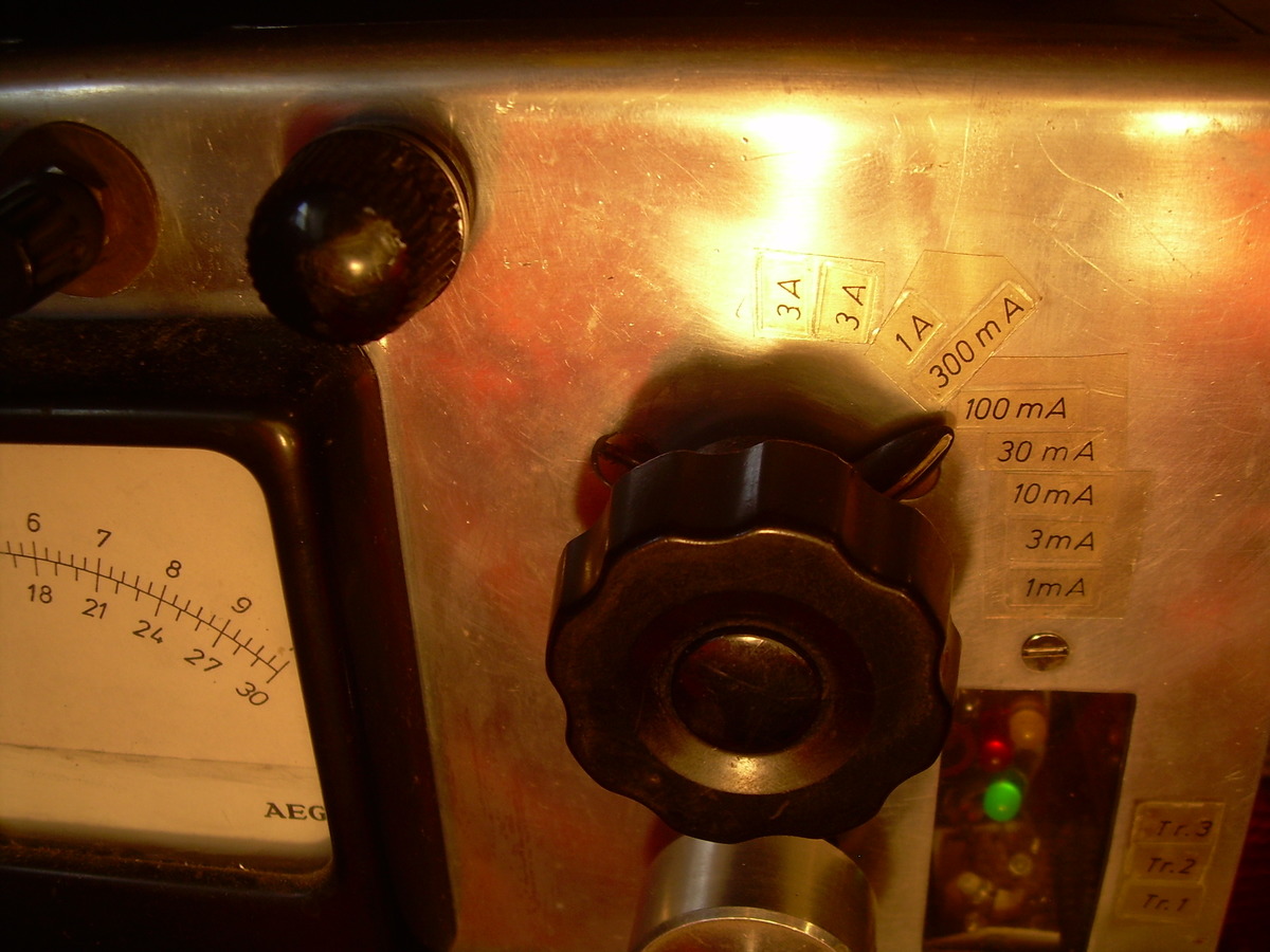

Ich finde es aber ganz angenehm, wenn das im LNG schon drinnen ist.
Zum Beispiel in Form einer stufenweise Strombegrenzung bei automatischer
Meßbereichsendwertanpassung mit stetiger Einstellmöglichkeit auf
Bruchteile eines Milliamperes bei genauer Übereinstimmung zur Anzeige.
Darauf möchte ich nicht verzichten.
Wenn ich mal wieder eine neu zusammengebastelte Schaltung ausprobieren
möchte, schätze ich vorher ab, was sie so an Strom brauchen würde und
dann stelle ich grob am Stufenschalter der Begrenzungsbereich ein. Da
kann auch bei defekter Schaltung nichts weiter passieren.
Ansonsten finde ich es schon vorteilhaft, immer die genauen Werte
in der Anzeige ablesen zu können ohne zusätzlichen Aufwand treiben zu
müssen mit einem separaten Strommesser.

von M. K. (sylaina)
Ja, und genau das ist doch das, was einen interessiert: Der Strom durch
die angeschlossene Last. Daher verstehe ich nicht was es bringen soll
den Strom VOR dem Leistungstransistor zu messen denn wenn die
Strombegrenzung aktiv ist geht da der Strom ja nicht mehr durch die
Basis des Leistungstransitors sondern wird zur Masse hin abgeleitet und
das würde man dann fälschicher Weise mitmessen. Ich hab ja schon die
Grundlast diesbezüglich falsch angeschlossen, das hätte ich so designen
sollen, dass sie vor dem Shunt angeschlossen ist, nicht dahinter.
von W.S. (Gast)
Ja sag mal, was ist denn mit dir los?
Guck dir die in diesem Thread geposteten Schaltungen an! Dort haben wir
es dreimal mit einem NPN-Darlington Transistor zu tun, egal, ob das nun
ein echter Darlington ist oder zwei oder gar drei diskrete Transistoren.
Soweit klaro?
Jetzt überschlägst du mal, wieviel Basisstrom der erste der Transistoren
zieht. Annahme: Last von 5 Ampere, Gesamtstromverstärkung 50 für die
hinteren Transistoren und 100 für den vorderen. Macht 5000. Also zieht
deine Basis rund 1 mA bei 5A Last. Das ist dr Fehler, der dich also
stört.
Nun guck dir den Spannungsteiler an, über den die Ausgangsspannung
gemessen wird: zumeist so etwa 10k Ohm. Annahme: Ausgangsspannung von
maximal 30 Volt. Das macht eine unterschiedliche Stromaufnahme des
Spannungsteilers von ca. 3 mA aus, die deine eingestellte
Last-Stromstärke verfälscht.
Fazit: der Spannungsteiler am Ausgang verfälscht den Laststrom dreimal
mehr als der Basisstrom des Reglers. Abhilfe wäre zum einen, die
Ausgangsspannung mit einem entsprechend spannungsfesten OpV hochohmig
abzutasten und als "vorderen" Transistor im Stellglied einen FET zu
nehmen.
W.S.
Beitrag #5639944 wurde von einem Moderator gelöscht.
von M. K. (sylaina)
> stört.
Misst du vor dem Transistor dann misst du auch den Strom, den du der
Basis klaust und das sind bei weitem mehr als 1 mA. Ich sehe da nur
Nachteile drin und nicht einen Vorteil. Mich interessiert der Strom
durch die Last, nicht durch den Leistungstransistor. Warum also sollte
ich mir absichtlich einen Fehler mit einbauen.
von Lurchi (Gast)
Die Messung des Stromes vor dem Leistungstransistor macht eher
Schwierigkeiten, weil man das Signal noch irgendwie zur Steuerung
transportieren muss. Gerade bei kleine Strom stört der Strom, der an der
Basis des Endtransistors vorbei fließt. Dazu kommt Strom von der
Grundlast.
Den Strom vom Teiler kann man kompensieren, denn der ist genau
proportional zur Spannung. Bei einem variablem Widerstand und festem
Strom von der Referent ist der Strom durch den Teiler auch konstant -
d.h. man hat einfach nur einen Offset.
Eine genaue Strommessung macht man besser direkt vor der Last, entweder
an der high oder low side.

von M. K. (sylaina)
W.S. schrieb:
> An was für eine Schaltung hast du dabei eigentlich gedacht?
Ich denke, wir reden über meine Schaltung, und ich habe dich so
verstanden, dass du es besser fändest den Stunt vor den
Leistungstransistor zu setzen statt, wie ich, dahinter.
Also, wir gehen mal von 1 mA Basisstrom aus, Spannung vom dem
Leistungstransistor sei z.B. 36 V, die Basis liegt, sagen wir mal, rund
1 V über dem Ausgang, sagen wir mal die Basis läge bei 6 V (einfacher
zum Rechnen, also LNG auf 5 V Ausgangsspannung eingestellt). Über R1
fallen damit 30 V ab und das macht so round about 30 mA durch R10, 1 mA
in die Basis macht dann so etwa 29 mA, die eben nicht durch die Last
fließen. Welchen Vorteil siehst du nun darin, diesen Strom mit zu
messen? Bei einem LNG interessiert mich, als Nutzer, doch nur der Strom
durch die Last.

Wozu willst du den Strom von R1 mitmessen? Man kann die Strommessung
doch zwischen dem Anschlußpunkt von R1 an die Oberspannung und dem
Kollektor des Leistungstransistors einbauen, dann ist nur der Basisstrom
als Fehler gegenüber dem Emitterstrom.
Das ist ja das, was ich mich bei WS Anmerkung auch frage, er meinte ja
den Shunt vor den Transitor zu setzen. Möglicherweise jedoch hat er eine
andere Schaltung im Sinn gehabt als die, die ich verwende.

von W.S. (Gast)
Harald W. schrieb:
> Ooh, braucht man dafür Stuntmänner?
Kommt drauf an, wo man den Strom messen will.
Wenn man ihn nach dem Stellglied messen will (ich vermeide hier mal
das Wort "Transistor"), dann hat man eine relativ kleine Spannung über
dem Strom-Meß-Widerstand und gleichzeitig eine sehr viel größere
Offsetspannung von dort nach Masse.
Sowas braucht einen guten Stuntman, sprich OpV mit rundweg vielen guten
Daten: hohe Betriebsspannung, ganz weiter Common-Bereich, möglichst
RRIO, schneller als die Spannung nach dem Stellglied sich ändern kann
usw.
Soviel zum Stuntman.
W.S.
von Gerhard O. (gerhard_)
W.S. schrieb:
> ... Das macht eine unterschiedliche Stromaufnahme des
> Last-Stromstärke verfälscht...
In vielen Netzteilschaltungen gibt es eine einfache Lösung des Problems
und kann durch Einbau eines gleichwertigen Widerstands vor dem
Strommeßwiderstand der den Querstrom des Voltmeterzweiges durch einen
Querstrom mit dem entgegengesetzten Vorzeichen kompensiert werden.
Der Querstrom des Voltmeterzweiges und der gleichwertige Widerstand vor
dem Shunt heben sich dann bei genauer Einstellung völlig auf weil der
Widerstand einen genau entgegen gesetzten Strom durch den Shunt fließen
läßt. Man kann sehr schön sehen wie die Stromanzeige sich dann mit
diesem Widerstandswert genau Nullen läßt und je nach Einstellung eine
positive oder negative Anzeige bekommt. Am besten macht den Wert etwas
einstellbar um den Nullabgleich genau abgleichen zu können. Diese
Maßnahme ist vollkommen Spannungs Neutral da ja beide Ströme den
gleichen Wert haben und den Abgleich nicht beeinflußt.
So machen es übrigens HP und einige andere Hersteller. Beim LNG30 und
dem FS73/12 machte ich es genauso.
Magst du dir vielleicht mal die Schaltung angucken bevor du lospalaverst
Gerade das trifft nicht zu.
  |           -|< Stellglied
  |             |E
 U1 U2   <  |   Rshunt
  |             o
  |            Ausagng
  |             o
> Sowas braucht einen guten OpV mit rundweg vielen guten
Umgekehrt wird ein Schuh draus. Misst man VOR dem Stellglied
 U1 U2   <  |   Rshunt
  |  |     | --|< Stellglied
  |  |     |    |E
  |             o
  |            Ausagng
  |             o
muss der OpAmp sogar Spannungen oberhalb seiner eigenen
Versorgungsspannugn U2 messen können (INA117) bis in Höhe von U1, und
extrem gute CMRR besitzen.

von W.S. (Gast)
Nö.
Wenn du die positiven Nodes von U1 und U2 gleich setzt (gleicher Draht),
dann muß der OpV lediglich direkt auf seiner +V mit seinen Eingängen
zurechtkommen. Es gibt gute RRIO-OpV's, die das können. Hat man nur
einen OpV, der das nicht kann, sondern nur an die +V gerade so
heranreicht, dann wäre ein winziger Vorwiderstand am Strommeß-Widerstand
fällig oder ersatzeshalber eine Schottky-Diode, die den Freiraum von ca.
0.4 .. 0.5V schafft. Der OpV selbst braucht nur ein 5..10V Typ zu sein,
in dieser Riege findet man RRIO-OpV's eher. Seine Versorgung hängt bei
V- quasi in der Luft. Und übertragen wird per Strom, was dann
spannungsunabhängig ist.
Abgesehen davon wäre mir mal eine tatsächliche Schaltung von Gerhard
lieber.
> dem Shunt heben sich dann bei genauer Einstellung völlig auf weil..
Nö. Weil der Shunt den Strom mißt und der Spannungsteiler die Spannung
mißt. Ist ein Unterschied, gelle?
Was denkbar wäre, ist das Herauskompensieren der Spannung über dem Shunt
bei der Ist-Spannungs-Erfassung. Aber nicht umgekehrt, es sei denn, da
gibt's nen vigilanten Schaltunsgtrick, der mir dank Aldis Glühwein
momentan nicht einfallen will.
W.S.

von jurgen (Gast)
> Hallo Juergen,
> mir ist beim Betrachten des Bildes die Font Deiner
> Schilderbeschriftungen aufgefallen. Gibt es die zufällig als Windows
> Font und von woher kann man sie beziehen?
> Gruß,
> Gerhard
Hallo Gerhard,
das LNG hatte ich in den 70ern gebaut, die Beschriftung damals mit
Ausziehtusche und Schablone auf Tesafilm (matt) gezeichnet und mit Tesa
klar überklebt. Was das für eine Normschrift war - das weiß ich nicht.
Die Schablone war vielleicht von Stadler???
Gruß Jürgen
von juergen (Gast)
..die Skala ebenso mit Tusche.
von Harald W. (wilhelms)
Vermutlich so etwas:
https://de.wikipedia.org/wiki/Normschrift
von juergen (Gast)
Ja, genau!
von M. K. (sylaina)
Uh, das ist ja jetzt schon ein paar Tage her ;)

jurgen schrieb:
>> Hallo Juergen,
>> Gruß,
>> Gerhard
> Hallo Gerhard,
> Gruß Jürgen

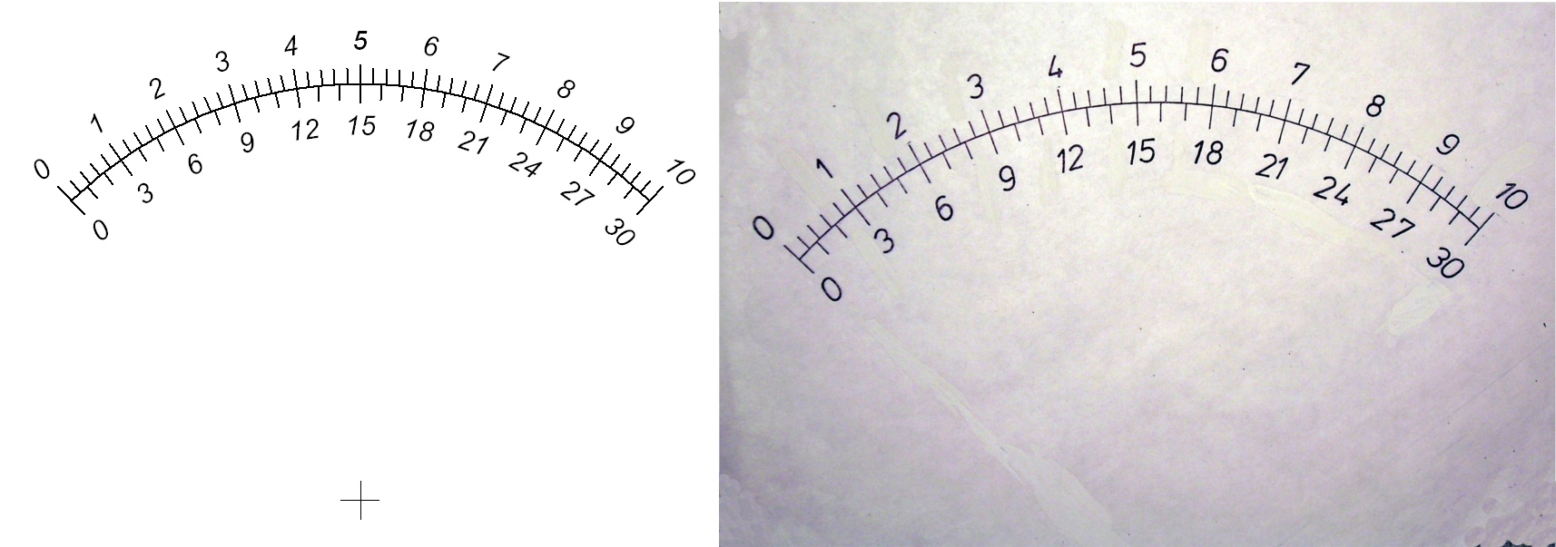

von juergen (Gast)
Gerhard O. schrieb:
> jurgen schrieb:
>> Gerhard O. schrieb:
> Die Instrumentenskala scheint auch Hand gemacht zu sein. Würde mir das
> gerne näher ansehen.
> Gruß,
> Gerhard
Ja, gerne.
Ich hatte später diese Skala noch einmal mit einem CAD-Programm
gezeichnet.
Die Schrift stimmt nur ungefähr überein, besonders deutlich an der "4"
zu erkennen. Ich finde die Schablonenschrift schöner.
Die Teilung von der Skala ist vorteilhaft. Die Werte 1 - 3 - 10 - 30
usw. haben einen konstanten Faktor von etwa 3 zueinander.
Gruß Jürgen

von juergen (Gast)
Gerhard O. schrieb:
 Jürgen
> Hallo Jürgen,
> danke für Deine Antwort.
> Mir persönlich gefällt die Schablonenversion auch besser. Ich nehme an,
> dass Du dann die Skala photographisch verkleinert und auf Photopapier
> gebracht hattest.
> Gruß,
> Gerhard
Hallo Gerhard,
ich hatte auf DIN A 2 (kann aber auch DIN A3 gewesen sein??)
mit einer großen Schablone die Skala gezeichnet und dann am Kopierer so
lange verkleinert, bis es gepaßt hat. Die Beschriftung am
Bereichsschalter habe ich direkt 1:1 gezeichnet.
Falls du nun doch mal eine Skala mit 1 zu 3- Teilung haben möchtest,
könntest du passend zum vorhandenen Meßinstrument die Skala (in meinem
Bild oben) auch zurechtstauchen.
Ich denke, Gimp würde sich dazu gut eignen. Markierungen für Radius und
Skalenbreite einfach in einer zweiten Ebene einfügen und dann die
Anpassungen vornehmen. Das wäre doch schnell gemacht? Die minimalen
Verzerrungen der Zahlen dürften so gut wie überhaupt nicht auffallen.
Gruß Jürgen
juergen schrieb:
> Gerhard O. schrieb:
>  Jürgen
>> Hallo Jürgen,
>> gebracht hattest.
>> Gruß,
>> Gerhard
> Hallo Gerhard,
> Gruß Jürgen
Hallo Jürgen,
Ja. das ist ein Gedanke. Schöner siehts schon aus und die 12V ist recht
gut ablesbar. Allerdings sollte man noch die Frontplatte neu gravieren.
Die Instrumente von mir hatten leichte Linearitätsabweichungen die ich
beim Skalen entwerfen berücksichtigen mußte.
Übrigens wäre es zur besseren LNG Betriebssicherheit wegen anzuraten die
Bereichsumschaltung mit Anzeige LEDs zu augmentieren um Fehler der
Bereichswahl leichter zu erkennen. Mir ist es einmal in der Hitze des
Gefechts passiert, daß ich nicht aufgepasst hatte und eine doppelt so
hohe Spannung am Ausgang eingestellt hatte wie ich eigentlich wollte. Da
hatte dann ein uC für ein paar Sekunden die doppelte Spannung
abgekriegt...
Oh Schreck!
Man könnte die Bereichsumschaltung mit Schmitt-Trigger Schaltung und
Anzeige LEDs realisieren. Die LEDs könnte man irgendwie so beim
Instrument anordnen, daß eine Verwechslung nicht mehr leicht möglich
ist.
Man könnte natürlich jetzt zurecht einwerfen, daß solche Fehler bei
Digitalanzeigen nicht vorkommen können. Aber Analog Instrumente haben
für mich einen Charme dem ich mich nicht entziehen kann.

W.S. schrieb:
> Ach herrje...
> Lade dir mal "Galva" aus den Netz herunter. Damit kannst du weitaus
> bessere Skalen für Galvanometer aller Art erzeugen.
Du hast die Überschrift dieses Themas realisiert - Funkschau 76 ?
Da war nichts mit PC etc., es war Handarbeit angesagt. Mein Bild stammt
von einem Netzgerät, was ich in in den 80er-Jahren gebaut habe, es ist
noch immer mein Hauptnetzteil auf dem Bastelplatz - bis auf zweimal
10Gang-Poti wechseln keine Ausfälle.
juergen schrieb:
> Sieht wirklich gut aus!
Danke!

von juergen (Gast)
> ist.
Neue Löcher wollte ich eigentlich nicht in das Gehäuse bohren.
Die Front wäre mir dann zu überfrachtet. Wegen der großen
Zeigerinstrumente
habe ich schon auf zusätzliche digitale Anzeigen verzichtet - zu wenig
Platz und größer wollte ich nicht bauen.
Hinter dem Fenster im Gehäuse habe ich LEDs für die Anzeige der
Betriebsspanungen und den sehr kräftigen Flascher (Verpolungsschalter)
untergebracht. Demnächst kommt da noch eine helle weiße LED dazu, die
mir die Strombegrenzung anzeigen soll. Ich muß die Schaltung noch mal
ein wenig überarbeiten.  Die Milliampere-Anzeige soll auch im
Strombegrenzungsmodus genau anzeigen.
Gruß Jürgen
