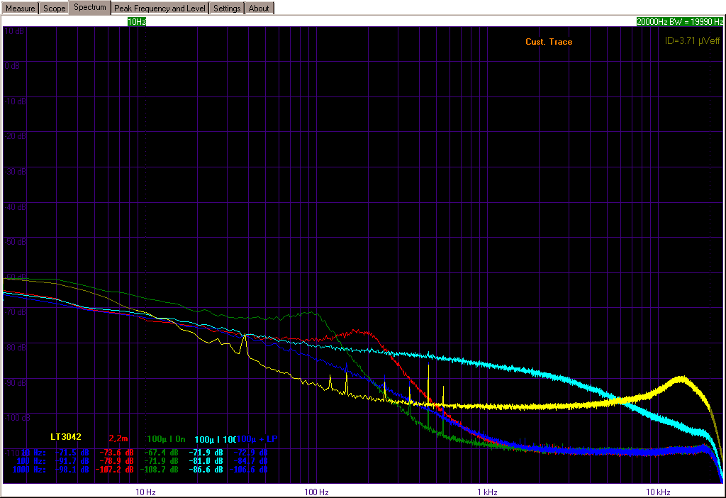

> Dann hast du die LT3042 Regler so zu sagen nur auf Sparflamme
> beschaltet, die könnten doch noch mal deutlich weniger Rauschen, oder
> macht das keinen Sinn? (CSET und COUT mit 22µ und "Fast Start Up"
> Beschaltung.)
Das ist im wesentlichen die Applikationsschaltung. Getestet habe ich
nicht, ob es etwas bringt, die 4,7 µF auf 22 µF zu erhöhen. Schaden wird
es sicherlich nicht, und mehr kosten auch nicht. Du hast aber Recht,
insbesondere den CSET-Kondensator sollte man größer machen. Werde ich
bei einer möglichen Neuauflage berücksichtigen.
Nur CSET größer machen ist ungünstig, da brauchen die 3,3V sehr lange
biss sie stabil sind (Start-Up Time), Abhilfe dafür wären die 2 Rs am
PGFB, für Fast Start Up.
Was das Messen vom Rauschen angeht, kann ich bald aushelfen, da bin ich
dabei mein Messsetup aufzurüsten, besserer LNA, bessere Soundkarte und
die "Kleinigkeiten" die keine sind. Kleiner 1µVrms Messen ist irgendwie
doch nicht mehr ganz so einfach.
Die 4.7uF am Ausgang des LT3042 sind optimal. Vergrößern führt
zu einem Rausch-Maulwurfshügel bei 20KHz.
https://www.flickr.com/photos/137684711@N07/24070698809/in/album-72157662535945536/
Nach dem was ich bei mir jetzt aktuell gemessen habe würde ich dir
widersprechen wollen.
Aber, diesen Maulwurfshügel bei 20Khz hatte ich früher auch schon
gemessen!
https://www.mikrocontroller.net/attachment/433100/LM327_vs_LT3042.png
Und ich bin mir zu 99,99% sicher das ich für diese Messung das selbe
Board hatte, da war aber nur der LT3042 + Zubehör bestückt. (22µ an COUT
& CSET.) Da hattest du damals schon drauf hingewiesen, irgendwie ist das
aber in Vergessenheit geraten.
Geändert hat sich also der restliche Aufbau der dazugekommen ist, am
Regler selber war ich nicht wieder dran.
Jetzt habe ich die Gelegenheit gleich mal genutzt,
Bild "ADF_mit_LT3042_Messung_CSET_COUT.png".
Blau = CSET 47n, 460nV/√HZ
Gelb = CSET 22µ, ADF Off, 26nV/√HZ
Grün = CSET 22µ, ADF On, 28nV/√HZ
Passt eigentlich mit dem Datenblatt auf Seite 10 "Noise Spectral
Density" ganz gut überein, noch dazu das ja der LT3042 nicht alleine
ist, oder?
Rot ist interessant, mit COUT = 4,7µ, die kleinen Buckel bei 400Hz &
500Hz, da wollte ich natürlich mal wissen wo die herkommen. Kann sich
bestimmt jeder Denken... DVDD. Alle anderen VCC Pins direkt am ADF4351
waren mehr oder weniger unauffällig, da hätte ich nur mit Phantasie
unterscheide herauslesen können. Bei COUT=22µ (Grün) ist bei 400Hz &
500Hz davon nichts mehr zu sehen.
Ach so... die Messungen habe ich biss auf ADF Off alle bei 1Ghz am
ADF4351 gemacht, das von 10Hz biss 40Khz.
Ich bin immer wieder begeistert was so mit Amateurmitteln möglich ist,
ist zwar mit einem Haufen Tam Tam verbunden, aber alle mal besser als
ein langweiliges Hobby. :D

Und ändere doch bitte einmal Deine Screenshot Farben man müht sich dort
tüchtig das zu lesen.
> eric1
[Spaß]
Bei Weißen Hintergründen bekomme ich doch immer so schnell einen
Sonnenbrand! :D
[/Spaß]
Das hat mit meinen Glotzen zu tun, nach 2 Augen OPs sind für mich dunkle
Bildschirmeinstellungen leider ein muss. :(
