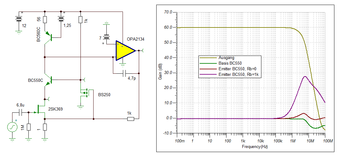

Gerhard H. schrieb:
> Aber Cgd ist immer noch
> da, Versuche die Cascode zu bootstrappen führen im realen
> Leben zum Schwingen, in der Simulation nicht.
Mit welchem Faktor? Man muss ja nicht mit vollem Eingangssignal (Faktor
1) bootstrappen. Mit reduziertem Faktor wird es irgendwann auf jeden
Fall stabil und die Kapazität ist entsprechend kleiner. Ich habe schon
Schaltungen mit ganz knapp über 1 stabil betrieben (natürlich war da
noch eine Dämpfung im Spiel, sonst wäre es ja ein Oszillator; ist aber
irre was man da an Eingangskapazität bekommt).

Gast #4986224
> Leben zum Schwingen
Hab deine Schaltung mal angesehen. Der J1 arbeitet mit nur 2V
Drain-Source-Spannung, da sind die Kapazitäten ziemlich groß. Mit
höherer Spannung werden die Kapazitäten kleiner und man könnte den
Bootstrap-Faktor verkleinern, was die Stabilität erhöht.
Der Kaskode-Transistor muss mit sehr niedriger Impedanz an der Basis
gesteuert werden, sonst schwingt das Gebilde (siehe purple Kurve im
Anhang). Der OPV U2 hat aber einen mit der Frequenz ansteigenden
Ausgangswiderstand und eine eigene Phasendrehung...
Ich habe im Anhang den OPV durch einen einfachen p-Kanal-Mosfet ersetzt.
Der steuert den Kaskode-Transistor niederohmig und schnell an und
erzeugt mit seiner Ugs auch gleich noch dessen Basispotential. Man
bekommt am Drain des J1 einen Bootstrap-Faktor von ~0,96.

Ja, die 2V sind gewollt. Wenn man deutlich mehr nimmt
bekommt man Stossionisation im Kanal und die Ladungsträger
fließen über das Gate ab. Macht Gatestrom und mehr Rauschen.
Das kann man durchaus sehen. (5V Richtwert beim BF862)
Entscheidend für sie Kapazität ist Vdg, und Vgs ist
so -1200 mV um den Drainstrom auf 170 mA zu dimmen.
Die IF3601 können mehr als 1A Idss haben, jeder der vier.
Bei Ptot=300mW sind sie bei 3V und Idss jederzeit zum
Selbstmord fähig.
Die Kühlkörper dienen übrigens eher als thermischer
Tiefpass mit ihrer Masse. Bei ein paar Hz und darunter
leidet das Rauschen beträchtlich wenn man das Oberteil
der Kühlkörper nicht aufschraubt, und der Unterschied
zwischen "so auf dem Tisch" und "mit einem Blatt Papier
abgedeckt" ist enorm.
An der Basis der Cascode ist zur Zeit ein BUF634 (BB/TI).
Das dürfte mit der Loop durch den opa2134 wohl ziemlich
exakt 0 Ohm sein, bis 250mA Basisstrom. :-)
Stabiler ist das ganze aber mit einem 100 Ohm base stopper.
Ich möchte Transistor-Folger möglichst vermeiden weil ich
Angst habe dass ich mir VCC-noise einschleppe. Das PSRR
des Opamps kommt da gerade recht.
Die Cascode mitsamt ihrer Basisversorgung inclusive der
Z-Diode liefert übrigens praktisch keinen Rauschbeitrag.
Z-Dioden <= 3.3V sind bemerkenswert sauber.
Die Konstantstromquelle der aktiven Last macht sich eher
bemerkbar, wenn der Emitterwiderstand des PNP zu klein
wird. Für einen hinreichend großen Emitterwiderstand
brauche ich 5 Diodendrops an der Basis des PNP; mehr
wäre noch besser, aber ich will mit 12 NiMH-Zellen
auskommen.
Gruß, Gerhard
Die Simulation meiner Schaltung sagt, dass eine Störung auf der
Versorgung mit ~1/6 am Ausgang erscheint, auf den Eingang bezogen wirkt
die Störung auf der Versorgung daher mit 1/6000. Bezogen auf
100pV/SQRT(Hz) verschlechtert eine Versorgung mit 600nV/SQRT(Hz) das
Rauschen um 3dB.

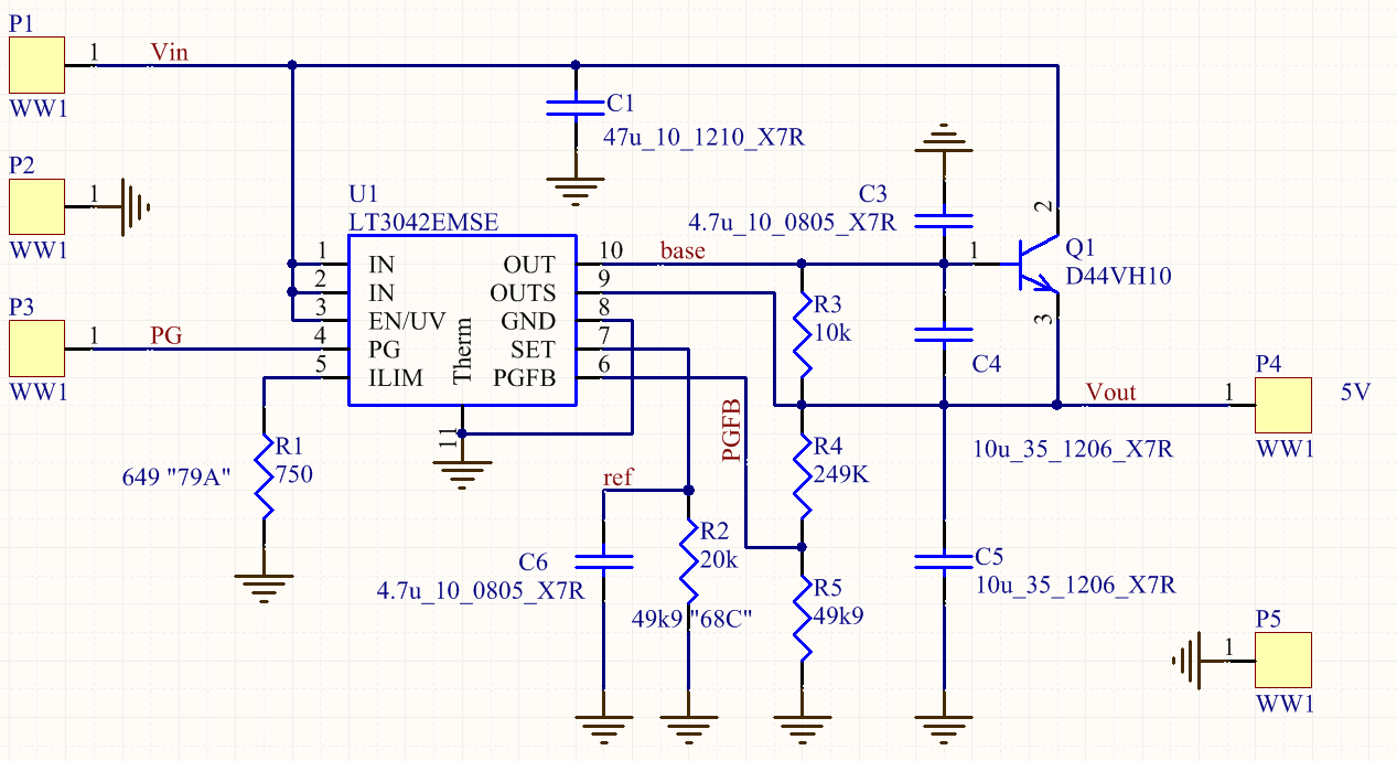

Stefan schrieb:
> Deinen Bildern entnehme ich, dass du nur eine feste Ausgangsspannungen
> hast, keine variable Ausgangsspannung.
Du kannst den Referenzwiderstand als Poti ausführen. Je Widerstand
desto Ausgangsspannung.
> Kennt eigentlich schon jemand kommerziell verfügbare programmierbare
> Netzteile (0-15V o.ä. mit max. 1A Ausgangsstrom) auf Basis des LT3042?

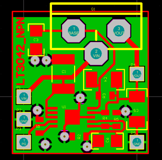

Nicht dass ich wüsste. Wenn du willst, kann ich dir das Layout
von dem Testplatinchen geben. (neben dem Picosecond Dingens).
Das ist die Schaltung aus dem 3042-Datenblatt mit dem externen
Leistungstransistor.
> BTW: Was ist das für eine kleine Kiste mit dem Sticker Picosecond?
Ein DC-Block. Im Prinzip ein koaxialer Kondensator. Sperrt DC und lässt
alles durch von ein paar 100 KHz bis 20 GHz.
Lag auf dem Tisch und hindert das kopflastige Platinchen am Umfallen.

Danke für das Angebot. Welchen Leistungstransistor hast du eingesetzt?
Eine Poti-Lösung will mir nicht so recht gefallen,digital einstellbare
Ausgangsspannung wäre die elegantere Lösung. Also einfach das Poti gegen
einen digital programmierbaren Widerstand ersetzen oder lieber etwas mit
einem FET aufbauen?
#4995297
Der D44VH10 ist ein Feld, Wald & Wiesen-NPN in TO-220.
Kommt in vielen LT-AppNotes vor.
Ich habe die die Platine selbst geätzt, mit anderen Testschaltungen
zusammen auf einer Bungard-Europakarte.
Der LT3042 drückt einen Konstantstrom in einen hochohmigen
Widerstand und die Spannung, die sich dabei ergibt ist die
Ausgangs-Sollspannung. Die Hochohmigkeit sorgt dafür, dass schon
kleine Kondensatoren eine grosse Siebwirkung haben. Wenn man
versucht, ihn hinter einem DAC oder sowas zu betreiben, dann
passt das irgendwie schlecht zusammen.
Die Rauschmessungen waren vom LT3042 ohne externen Transistor.
Ich glaube, das PSSR war mit dem Boosttransistor etwas schlechter.

> Hinter einem DAC wird der LT3042 dann eine Art Spannungsfolger. Für
> kleine Rauschen kommt es dann auch auf den DAC und dessen Referenz an,
> die Stromreferenz im LT3042 bleibt so ungenutzt.
Ich würde mit dem hier gezeigten digital programmierbaren Widerstand
www.elektroniknet.de/design-elektronik/halbleiter/digital-fast-ohne-gren
zen-101548.html
auch eher den SET und den ILIM Pin steuern und nicht den klassischen
DAC-Ansatz fahren.
Aber der Thread dreht sich ja eigentlich auch um ein anderes Thema,
weswegen ein "Digital programmierbares ultralow noise Labornetzteil mit
LT3042" Stoff für einen weiteren Thread ist und nicht unbedingt hierher
gehört. Also zurück zum eigentlichen Thema.
