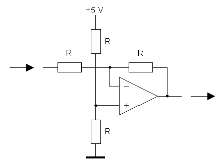

Da ich jedoch kein Elektroniker bin, bräuchte ich Hilfestellung bei der
korrekten Bestückung / Schaltung eines passenden Operationsvertärkers.
WAS MÖCHTE ICH REALISIEREN?
Gegeben ist ein analoger Drucksensor, welcher mit 5V/DC versorgt wird.
Bei 0 Bar gibt er 0,5V aus, bei 2 Bar 4,5V.
Da ich das Ausgangssignal zur Drehzahlsteuerung einer Pumpe mit 24V
Brushless Motor benötige, brauche ich es genau umgekehrt. Der
Drucksensor ersetzt dabei das 10k Poti am Drehzahlregler der Pumpe.
Soll ist somit: 4,5V bei 0 Bar und 0,5V bei 2 Bar (Pumpe stoppt bei
Höchstdruck)

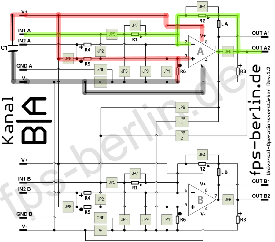

Gefunden habe ich eine Platine zum Bau eines
Universal-Operationsverstärkers. Hier ein beispielhafter Link:
https://www.amazon.de/FPS-Berlin-Rev-1-2-3x-Platine-Universal-Operationsverst%C3%A4rker/dp/B01M7YC0BZ
Mir ist jedoch nicht klar, ob ich nun einen Invertierverstärker, einen
Differenzverstärker oder einen Differenzierverstärker brauche.
Könnt ihr mir sagen, welche der Schaltungen auf den Produktbildern ich
verwenden muss?
Da es tausende Operationsverstärker gibt, bitte ich zudem um Empfehlung
des richtigen Modells sowie der Widerstände welche ich einlöten muss.
Eine Erklärung für Dummies wäre nett ;)
Vielen Dank vorab für eure Bemühungen.
#6787135
Für Deine Anwendung würde sich ein Rail to Rail OPV als invertierender
Verstärker gut eigenen. Damit der invertierende Verstärker richtig
funktioniert muß der positive Eingang an den halben Mittelpunkt bezogen
werden.
Das geht am besten mit einen symmetrischen Widerstandspannungsteiler von
Vcc nach Masse von der Drucksensorbetriebsspannung weil viele aktiv
verstärkende Drucksensoren ratiometrisch arbeiten. Den (+) Eingang
schließt man an diesen Spannungsteiler an um dort die halbe
Betriebsspannung als Referenzpunkt zu erhalten (rund 2.5V).
Um die Spannung umzukehren schließt man den Invertierenden (-) Eingang
über einen 10K Widerstand am Drucksensorspannungsausgang an. Zwischen
Ausgang des OPV und dem Knotenpunkt (-) Eingang und Widerstand vom
Drucksensor schließe einen gleichen Widerstand an. Der genaue Wert ist
unwichtig solange beide Widerstände so gleich wie möglich sind.
Als OPV eignet sich jeder OPV solange der Ausgang bei 5V
Betriebsspannung zwischen 0.2-4.8V reicht. Bei den Eingängen ist zu
beachten, daß der sogenannte "Common Mode Range" groß genug ist um Vcc/2
zu verkraften. Am besten eignen sich Rail to Rail OPVs.
Da die Verstärkung sehr gering ist ist, müssen an Offset und Drift keine
großen Ansprüche gestellt werden. Ein LMV321 z.B.
Der hier eignet sich gut:
https://www.onsemi.com/pdf/datasheet/lmv321-d.pdf
Einziger Nachteil, es gibt ihn nicht in DIP Gehäuse.
https://www.ti.com/lit/ds/symlink/opa4342.pdf?ts=1628710023003&ref_url=https%253A%252F%252Fwww.google.ca%252F

Gast #6787260
WIRO schrieb:
> So könnte es funktionieren.
Dein Schaltschema entspricht dem selben, welches der Platinenhersteller
als Differenzvestärker bezeichnet (siehe Foto). Somit sollte die
Umsetzung mit dem TS912, der angedachten Universal-Platine, sowie 4
Widerständen mit 10kOhm möglich sein.
Die Bedenken von Stefan bezüglich der Platinenkompatibilität kann ich
nach meinen Recherchen ausräumen. Die Pinbelegung der Platine ist
tatsächlich auf dual OPs ausgelegt und deckt sich mit dem TS912.
Das mit dem erwähnten Spannungteiler hab ich jetzt glaube ich auch
kapiert: das sind die beiden Widerstände, welche zwischen +5V und GND
sitzen?? Berichtigt mich bitte, wenn ich mit dieser Aussage falsch liege
Somit dürfte nun alles klar sein und ich kann das Material ordern.

Gast #6787389
Garfunkel schrieb:
> Hier ein noch direkter Link zur Platinen-Hersteller-Website:
> https://www.fps-berlin.de/platine-universal-operationsverst%C3%A4rker/
Super, da ist auch der "Schaltplan der Platine Universal-
Operationsverstärker Rev.1.2" drin.
Ok, die Platine ist offenbar für Dual OP-Amps gedacht. Auf dem Foto des
Händlers sah das anders aus. Dann würde ich den TS912 nehmen, denn den
hat Reichelt im Programm.
WIRO hat oben die Schaltung so gezeichnet, wie ich mir das gedacht habe.
Alle 4 Widerstände mit 10kΩ.
Der Spannungsteiler wäre auf der Platine R5 und R6. Die Gegenkopplung R1
und R2. Folgende Jumper musst du überbrücken: JP5, JP6, JP8, LA, LB.
Eingang ist IN1A (bzw. IN1B), Ausgang ist OUTA1 (bzw. OUTB1). Die 5V
Versorung musst du an V+ und V- anschließen. Den GND benutzt du nicht.
Ich greife lieber zu einer Lochrasterplatine wo ich alle Teile so
anordnen kann, wie ich das will.

So, ich fasse die Lösung nochmals zusammen, falls jemand ein ähnliches
Problem haben sollte.
Sollte mir ein Fehler im Schaltplan oder beim Einzeichnen des
Kondensators unterlaufen sein, bitte ich die Profis um Richtigstellung
Die farbigen Markierungen sollen das Schema und die zu setzenden Brücken
verdeutlichen.
- ROT = +5V
- GRÜN = Signal 0,5 - 4,5V bzw. invertiert
- GRAU = -
Verwendete Bauteile:
- 1 x Universal-Platine Operationsverstärker (Hersteller: fps-berlin)
- 4 x Widerstand 10kOhm (Metallschicht, 0,6W, 0,1%)
- 1 x Operationsverstärker TS912 (Hersteller: ST Microelectronix)
- 1 x Keramikkondensator 100nF (5%)
Ich danke euch für die umfangreiche Hilfestellung und werde in einer
Woche von meinen Testergebnisen berichten...
Gast #6804627
ABSCHLUSSBERICHT:
wie versprochen berichte ich hiermit nochmals kurz, ob die Schaltung
funktioniert hat:
Ja, der Differenzverstärker hat genau das erledigt, was angestrebt
wurde. Dennoch hatte ich in meiner Umsetzung mehrere Denkfehler. Ich
wollte das Poti zur Geschwindigkeitsregelung der Pumpe direkt durch
einen Drucksensor mit Differenzverstärker am Signalausgang ersetzen.
Dies funktionierte nicht, denn die 5V welche am Poti anlagen, waren
nicht Laststabil und brachen auf 3V ein. Die 5V Stromversorgung mussten
somit von einer anderen Stromquelle kommen, welche den selben GND wie
die Pumpe nutzt. Somit nahm ich hierfur einen Step-Down-Converter,
hängte diesen an die 24V Stromversorgung meiner Pumpe und versorgte
damit den Drucksensor, sowie den Differenzverstärker mit 5V. Nun lief
das Ganze...

#6804671
Garfunkel schrieb:
> Durch die unmittelbare Drehzahlregelung der Pumpe mittels Drucksensor,
> regelte diese jedoch vor erreichen des Solldruckes die Drehzahl bereits
> so rapide herunter, daß dieser nicht erreicht werden konnte. Der Druck
> stagnierte somit bei 1,6 Bar und die Pumpe schaltete nicht ab, sondern
> lief mit geringer Drehzahl permanent weiter, da die endgültige
> Abschaltung erst bei 2,0 Bar erfogt wäre.
Tja, weil das eigentlich nur ein P-Regler ist (Proportional-Regler). Der
hat immer einen Restfehler, bzw. kommt nie exakt beim Sollwert an.
Und da offensichtlich die innere Verstärkung Deines Regelkreies zu klein
ist, wird auch der Restfehler entsprechend groß bleiben. D.h., Du
würdest nie die 2bar erreichen, sondern immer leicht drunter. Je höher
die Verstärkung ist, umso kleiner wird der Restfehler (aber um so
schwinganfälliger wird das ganze evtl.). Durch Vergrößern des Feedback-R
des OPV kanste Dich ja mal ranstasten ...
Um auch den restlichen Restfehler weg zu putzen, wäre mindestens ein
PI-Regler (Proportional/Integral) nötig, der auch noch den Restfehler
wegputzen würde, zumindest nach einer gewissen Zeit).
Suche mal nach PID-Regler (mit D, was die dritte Komponente wäre), damit
Du siehst, was hier gemeint wird.
