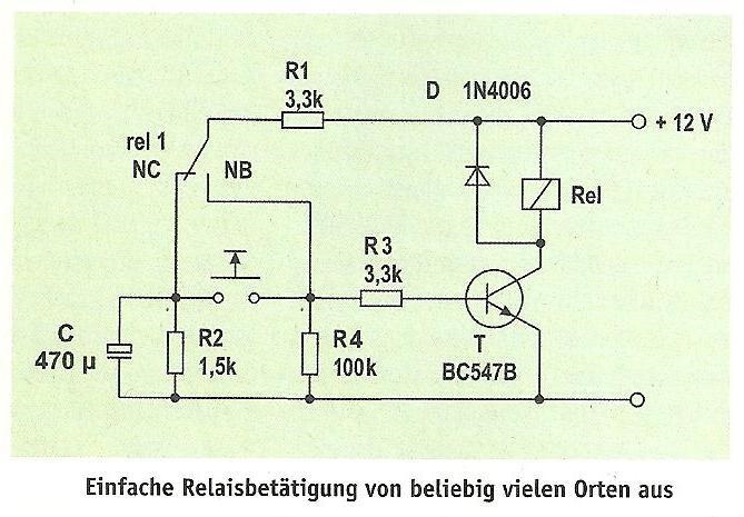

ich möchte mit einem Tastendruck ein Relais einschalten und mit
einem.weiteren Tastendruck wieder ausschalten, vergleichbare Zustände
wie beim Drücken eines Kugelschreiber.
Also zwei stabile Zustände.
Habe mir ein bistabiles Relais besorgt. Es funktioniert nicht wie
geplant.
Einmal drücken schaltet an . Nun muss die Spannung umgepolt und erneut
der Taster gedrückt werden damit das Relais abschaltet.
Es soll ein Taster und Gleichspannung verwendet werden.
Was kann ich tun?

Harald W. schrieb:> solch eine Krücke wie die von Nico.

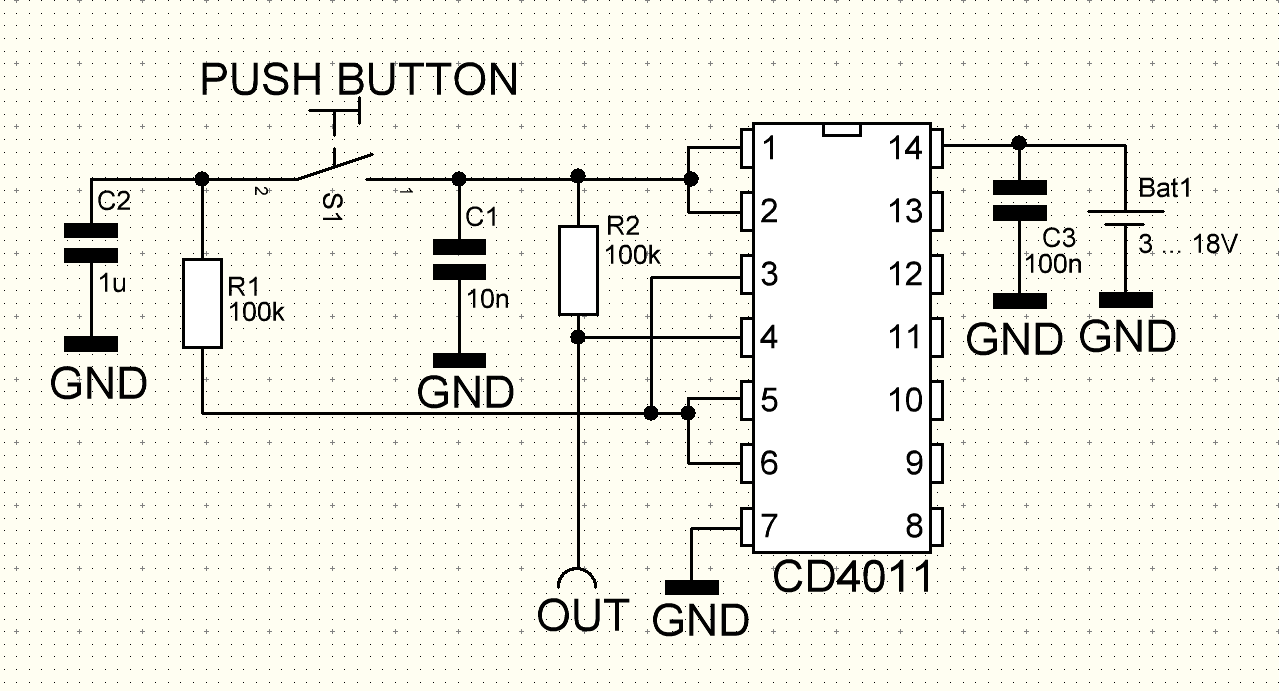

Der Nico hat mit einem halben 4011 ein Flipflop gebaut. Ein klein wenig
Außenbeschaltung und einen Ausgangstransistor braucht man sowieso. Also
keine "Krücke", sondern genau das gleiche, was du auch vorgeschlagen
hast!

Huh schrieb:>> solch eine Krücke wie die von Nico.>> Der Nico hat mit einem halben 4011 ein Flipflop gebaut. Also keine> "Krücke", sondern genau das gleiche, was du auch vorgeschlagen hast!
Das ist aber kein "echtes" MS-Flipflop, sondern die Speicherfunktion
wurde mit Kondensatoren nachgebildet. Sowas hat man zu Zeiten gemacht,
in denen echte MS-Flipflops noch deutlich teurer als Gatter waren.
Das muss man nicht ins heute übernehmen.

Dann mal eine Frage: Funktioniert es oder funktioniert es nicht?
Und im Gegensatz zu deinem Vorschlag kann der TO sofort anfangen mit dem
Löten.
Und einen Ausgangstransistor braucht deine Lösung genauso.
Also was ist der "Nachteil" an der Lösung von Nico?
Die zwei Kondensatoren etwa?

Huh schrieb:> Also was ist der "Nachteil" an der Lösung von Nico?
Sie ist störanfälliger und bietet keinerlei Vorteile
gegenüber der Lösung mit MS-Flipflop. Oder sind auch
Es ist störanfälliger und bietet keinerlei Vorteile
auch heute noch die entsprechenden ICs teurer als der
Mehrpreis durch mehr Bauelemente in Deiner Schaltung?

@Harald:
Daß Du für Dein MS-Flipflop noch eine Tasterentprellung brauchst, lässt
Du aber mal eben unter den Tisch fallen....
Und störanfällig ist die Schaltung von Nico auch nicht.

Ich will in einem 12V -Gleichstromnetz über einen Taster ein Relais per
Taste ein- / ausschalten.
***Wichtig wäre noch (habe ich vergessen), dass das Relais
beim erstmaligen einschalten über einen 12V- Hauptshalter eine
definierte Lage (Schaltkontakte offen) hat.
Anwendung am Motorrad. Es soll ein Verstärker eingeschaltet werden.
Mir gefallen die Lösung mit E555, CD4093 oder dem 1- Transistor gut.
Letzteres da schon ein Relais angeschlossen und somit ein
Treibertransistor hinfällig ist.
Bin auch platzmässig etwas eingeengt.
Danke und einen schönen Sonntag.
