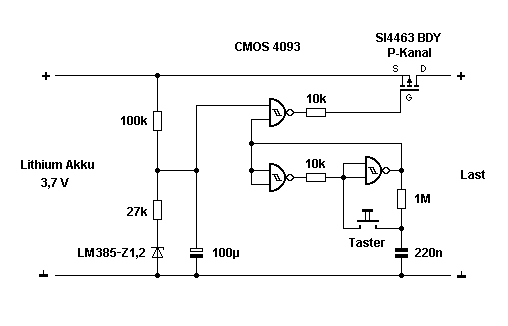

für viele ist das sicherlich kein Problem, aber ich tu mir grad etwas
schwer... ich suche eine Schaltung um folgenes Problem zu lösen:
Ich muss meine batteriebetriebene Schaltung mit nur einem Taster ein und
aus schalten können. Es kommt ein LiIon-Akku mit ~3,7V zum Einsatz. Es
wird langsam sehr eng auf der Platine, weshalb ich kein Relay, sondern
eher an eine Lösung mit Transistoren gedacht habe. Der Betriebsstrom
wird etwa bei 500 mA liegen. Der Schalter sollte natürlich entprellt
werden und generell fände ich es gut, wenn der Schaltvorgang erst nach
etwa 1 Sek. draufdrücken stattfände, ist aber nicht zwingend
erforderlich.
Das ganze ist eher ein Randproblem meiner eig. Diplomarbeit und ich
kenne mich in diesem Bereich leider nicht wirklich gut aus.
Ich hoffe ihr könnt da ein bisschen nachhelfen :)

Ein relevantes Schaltungsbeispiel findet sich hier:
Beitrag "Toggle Taster bauen"
Im Bild 'Toggle.png' ist ein CMOS Baustein der 4000er Reihe
verwendet, der im Ruhezustand nur 0,x µA zieht, also mit
Standard-Multimetern nicht mehr messbar.
dies ändert sich auch nicht, wenn man als 'Schaltverstärker'
einen MOSET ansteuert, z.B. IRF7401 um 'GND' zu schalten.

Es wäre jetzt hilfreich, wenn du dich mal zu den bisher
gemachten Vorschlägen äusserst, die alle brauchbar sind.
Der Vorschlag mit einem ATtiny z.B. verbraucht rd 1µA,
das bedeutet bei einem Akku von angenommen 1Ah eine Laufzeit
von 114 Jahren, bevor er leer ist.
Mein Vorschlag 4 Beiträge weiter oben erfüllt alle Forderungen
und verbraucht etwa 0,0005 µA (Laufzeit über 200000 Jahre)
und erfüllt auch die Selbsthaltung.
Ist der Stromverbrauch immer noch zu hoch? Wie können wir
dir nun noch helfen?

Vielen Dank schon mal für eure Vorschläge!
Also die Sache mit dem ATtiny wäre sicherlich sehr flexibel, aber für
mich zu zeitraubend.
über den tatsächlichen Stromverbrauch in einer möglichen SMD Version der
Inverter kann ich zwar momentan nichts sagen, aber wenn er sich in etwa
in diesen Größenordnungen bewegt, dann sollte der 1800 mAh Akku selbst
im fast entladenem Zustand lang genug überleben. Das werde ich mir auf
alle Fälle mal überlegen.
Jetzt müsste ich nurnoch wissen, was da eig. genau vor sich geht. Leider
kann ich im abgebildeten Schaltplan nicht erkennen wo die Schaltung
gespeist wird und wo der toggelnde Ausgang abgegriffen wird. Wenn ich
das jetzt noch verstehe, dann bin ich denke ich mal schon ein ganzes
Stück weiter.
Danke noch mal für die guten Vorschläge!

Habe jetzt mal die Zeit gefunden, die Toggle-Schaltung am Steckbrett
zu testen. Funktioniert einwandfrei, Taster-Prellen wird 100%
eliminiert.
Ein Tastendruck wird unverzögert auf den Ausgang übertragen (Toggle).
Vor dem nächsten Tastendruck muss man ca. 1/2 sec warten, bis
der Kondensator umgeladen ist, damit es wieder korrekt umschaltet.
Wenns schneller gehen soll, kann man die Kapazität runtersetzten.
Beim Anlegen der Spannung ist der Ausgang von A1 = 1 und der
Ausgang von A2 = 0 (Vorausgesetzt der Kondensator ist entladen)
Mit dem IRF7401 kann der Ausgang problemlos bis 3A belastet werden.
Und im OFF-Zustand konnte ich mit mit einem Multimeter (Fluke 189)
keinen Strom messen, da unter 0,01µA
Die CMOS Bausteine sind im Handel als 'CD', HEF', MOS' erhältlich,
also einfach nach 4093 bzw. 40106 suchen.
Ach ja, die Versorgungsspannung des Bausteins wird natürlich an
den Akku angeschlossen
Gast #1946500
> eliminiert. [...]
Vielen Dank für deine Mühe! Das ist eig. genau das was ich gesucht habe.
Im Prinzip könnte man jetzt ja noch einen Transistor parallel zum Taster
schalten mit dem man dann sogar noch über den Controller abschalten kann
oder?
Gast #1946530
>oder?
Da das Masse-Potential nicht eindeutig ist, nimm zum Abschalten besser
einen Optokoppler.

>Was der Schaltung aber noch fehlt,
>ist eine Abschaltung bei Unterspannung.
>das einzige was der Schaltung noch fehlt ist,
>dass sie die positive Seite schaltet...
Ok, ich habe die beiden Punkte dann noch in die Schaltung
mit aufgenommen. Der MOSFET als P-Kanal schaltet jetzt den Plus-Zweig.
Ist ein Typ, der runter bis 2,7V Vgs spezifiziert ist, damit kein
'halbleitender Betrieb' auftritt. Nicht ganz einfach, so etwas zu
finden, ist aber z.B. bei Kessler-electronic.de erhältlich.
Der LM385-Z1,2 als Bandgap-Referenz wird über 100k + 27k mit 14µA
bei 3V bestromt. Mindest-Strom ist mit 10µA angegeben. Sollte passen.
Hier muss man jetzt hinnehmen, dass der Akku, der bei 3V nur noch
angenommen 10% seiner Kapazität hat, also 0,2Ah bei dieser Bestromung
rechnerisch 1,6 Jahre die 14µA liefert, bevor er ganz leer ist.
Könnte noch unterhalb der Selbstentladung liegen, sollte ok sein.
Den Spannungsteiler 100k - 27k hatte ich mal vor einiger Zeit
durch Versuche ermittelt. Ist nicht ganz trivial, da durch die
veränderliche Versorgungsspannung des Bausteins die Ansprechpunkte
des Schmitt-Triggers mitwandern. Jedenfalls liegen die Schaltpunkte
so bei 3V und  3,65V. Soll heissen, dass eine Einschaltung per
Taster eine Akkuspannung von mind. 3,65V vorhanden sein muss,
also Akku muss mindestens 1/3 seiner Kapazität haben.
Wenn nun während der Entladephase die Akkuspannung 3V unterschreitet,
wird der MOSFET gesperrt und die Entladung wird bei 3V abgebrochen.
Hmmm, irgendwie habe ich jetzt einen Roman losgelassen, ohne zu
wissen, ob das allgemein interessant ist. 'Schaun mer mal'

Habe ja nicht gesagt, dass man meinen Vorschlag umsetzen muss, er böte
nur alle Vorteile und kommt im Vergleich zur letzt genannten Schaltung
wahrscheinlich mit der gleichen Fläche und der gleichen Anzahl Bauteile
aus.
Aber vielen Dank für den Tip mit dem SI4463, so ein Teilchen habe ich
gesucht.
Gruß, Ulrich
Gast #1947564
@BMK
Du hast noch die Abschaltung vom µP vergessen :-)
Aber "vergessen" kannst Du auch die Resetlogik; die Schaltschwellen der
CD4093 diverser Hersteller weichen deutlich voneinander ab, sodass es
recht fummelig sein kann, die richtigen Widerstände auszuprobieren.
Mein Tipp: ein TS809CXE o.ä.. Die gibt es auch von Max&Moritz, bei
Angelika allerdings zu einem astronomischen Preis.
Gast #1947659
Ja, die lieben Schaltschwellen des 4093, da wirste wohl recht haben.
Könnte gut sein, dass man - je nach Hersteller - erst mit Potis die
gewünschten Schaltschwellen austesten muss.
Aber der Tipp mit dem TS809CXE ist gut, den Käfer kannte ich noch nicht.
Habe ihn immerhin hier für Kleingeld gefunden:
http://darisusgmbh.de/shop/advanced_search_result.php?XTCsid=zicskdym&keywords=ts809cxe&x=0&y=0
Hatte gestern die Idee mit der Schaltung, habe da eher an Bastler mit
Mini-Budget gedacht, um z.B. einen Taschenlampen-Mod mit
Taster-Bedienung
zu realisieren und den Akku vor Unterspannung zu schützen.
Wenn nun jemand noch Verbesserungen / Erweiterungen weiss, nur zu...
Gast #1947676
LM385 nix gut wegen Dauerstrom, abschalten bei Unterspannung muss man
nur im eingeschalteten Zustand.
Allerdings enthalten LiIOn Akkus i.A. eine Schutzschaltung auch gegen
Tiefentladung, man muss alos gar nicht abschalten, es reicht ggf. zu
warnen "Akku bald leer".
Gast #2302085
Ich hätte da nochmal eine Frage zu der von BMK skizzierten Schaltung.
Wenn ich das richtig verstanden habe schaltet sich die Zielschaltung ab,
wenn die Unterspannungsüberwachung zuschlägt. Wenn nun die Akkuspannung
wieder steigt weil z.B. ein Ladegerät angeschlossen wird, geht die
Zielschaltung wieder in Betrieb. Wie kann ich das verhindern? Die
Unterspannungsüberwachung soll also quasi einen Reset ausführen, so das
die Zielschaltung nach Unterspannung immer ausgeschaltet ist.
Gast #2302113
Nein, ein MC ist bisher nicht im Spiel. Eigentlich sollte es auch so
bleiben.
Funktioniert es, wenn ich das Unterspannungssignal, über einen der oben
erwähnten Reset-Chips, am linken Nand-Gatter, Low-Aktiv einspeise?
