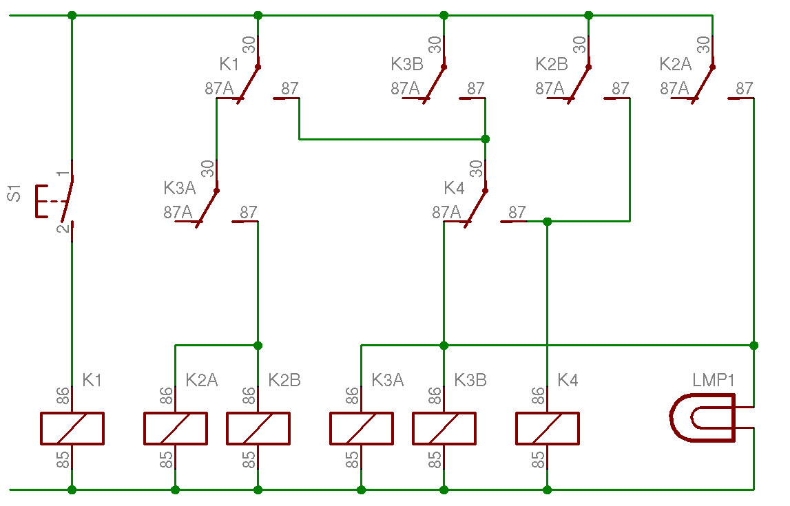

Hier die Schaltung nur mit Relais. Gruss Helmi
#781318
@Helmi: Cool! Ich habe deine Lösung gerade auf dem Papier simuliert, sie scheint zu stimmen. Allerdings entspricht sie nicht ganz der Aufgabenstellung, lässt sich aber leicht anpassen: - Ersetze die 24 V durch 230 V - Schalte für K1 vier, für K2 zwei und für K3 drei Relais spulenmäßig zusammen, um auf die nötige Kontaktzahl zu kommen (jedes Relais soll nur einen Umschalter haben). Das wären dann insgesamt 9 Relais, die benötigt werden. Hast du das mal aufgebaut, um zu sehen, wie es in der Praxis funktioniert?
#781321

So, ich glaube ich habe jetzt eine Lösung mit 6 Relais (jeweils mit einfachem Umschalter) gefunden. Ich muss das Ganze aber nochmals auf Glitches überprüfen und computermäßig aufmalen, das mache ich aber morgen ;-)
Autor: Helmi (Gast) Datum: 13.02.2008 22:52 Die Schaltung tut. Konnte ich allerdings nicht auf Papier überprüfen, sondern so: /* Beitrag "Einmal drücken ein, nochmal drücken aus" */ uint8_t a, b, c, t; // ist 0 oder 1 uint8_t am, bm, cm, tm ; uint8_t arbeit ; FUNCT void main(int argc, const char **argv ) { char zch ; for (;;) { if ( kbhit() ) zch = getchar(); if ( zch == '0' ) t = 0 ; // Taster aus if ( zch == '1' ) t = 1 ; // Taster ein if ( zch == 'q' ) break ; am = t & ( a | (1-c) ) & (1-b) ; bm = t & ( b | c ) & (1-a) ; cm = ( (1-b) & c ) | a ; if ( a != am || b != bm || c != cm || t != tm ) { arbeit = 1 ; a = am ; b = bm ; c = cm ; tm = t ; if ( a ) putchar('A'); else putchar('a');// Zustand Relais A if ( b ) putchar('B'); else putchar('b');// Zustand Relais B if ( c ) putchar('C'); else putchar('c');// Zustand Relais C if ( t ) putchar('T'); else putchar('t');// Zustand Taster T vtocha('\n'); } else { if ( arbeit ) { arbeit = 0 ; putchar('\n'); } } } } Anzeige: AbcT AbCT abCt aBCT aBcT abct AbcT AbCT abCt aBCT aBcT abct Immer wenn T kommt, schaltet C um
#781479
Na, wenn ich das C-Programm sehe, da ist es mit den Relais ja noch einfach zu lösen. ;-)) schnell weg Paul
#781593

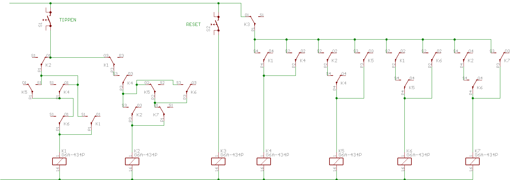

Hier ist die versprochene Schaltung mit 6 Relais. Paul Baumann schrieb: > Na, wenn ich das C-Programm sehe, da ist es mit den Relais ja noch > einfach zu lösen. ;-)) Naja, mein erster Ansatz ging auch in die Richtung, aus den Relais einen Rechner aufzubauen, wie es früher der Herr Zuse gemacht hat, und darauf ein kleines Programm zu schreiben, das die Lampe toggelt ;-)
Hallo Leute, Ich habe die Schaltung mal etwas erweitert. Falls euch mal die Schieberegister ausgehen. Man kann sowas auch mit Relais machen. Durch druecken auf S1 ziehen die Relais K4 .. K7 nacheinander an. Zuruecksetzen durch druecken auf S2. Gruss Helmi

Jawoll! So wie Helmut es vorschlägt, hatten wir es mal auf einem Lehrgang "aus Spaß" aufgebaut, nur mit einem Zeitrelais als Taktgeber. Ich sage nur: Schützenliesel Ich freue mich darüber, daß es jemand auch noch mit Relais kann! Mit fertigen Schieberegistern kann jeder. MfG Paul

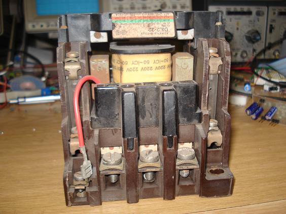

So richtig Spass machts das ganze erst mit solchen Kaliber. Da rappelt der Labortisch. Da kannste mit einem Tastendruck deine ganzes Haus schalten. Gruss Helmi
#782027
Ja, das kenne ich auch noch. Auch ich habe mit Relais und Schützen Steuerungen gebaut. Die waren solider als die heutigen Solid-State-Relais. Und natürlich akkurat verdrahtet, mit Perfolband, nicht in Kanäle hineingelegt und Klappe drauf. ;-) MfG Paul

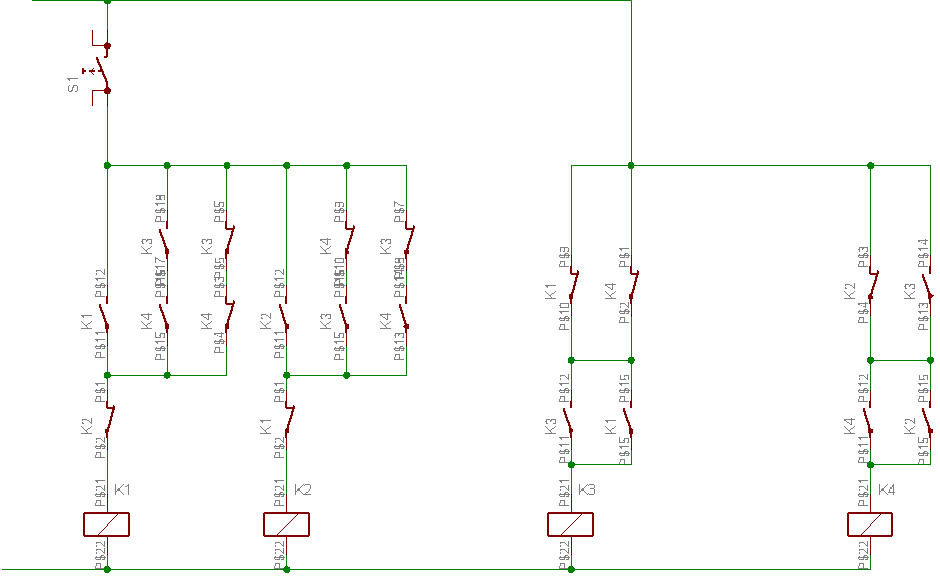

+-----[ b ]---+---[ -a ]----+----( B )----+ | | | +-----[ t ]---+---[ -t ]----+ | | | | | +---[ a ]----+----( A )----+ | | | | +---[ -t ]----+ Ein Relais B : ein Schließer Ein Relais A : ein Wechsler Für die vielen Tasterkontakte: Noch zwei Relais für die Entkopplung des Stromzweiges A Lampe einfach an die Spule A oder Spule B
#831005
@Hans-jürgen Herbert: Auch wenn's nicht mehr ganz termingerecht fertig wurde: ;-) Scheint nach erstem Durchspielen auf Papier tatsächlich zu funktionieren. Mit den zwei zusätzlichen Relais werden auch die Anforderungen des OP erfüllt. Respekt! Mal ne dumme Frage: Hast du jetzt tatsächlich sieben Wochen an der Aufgabe gesessen, oder hast du die Lösung vorher schon gewusst?
#831685
Moin, moin. Wie interpretiert man den den Schaltplan? So ASCII- Symbolik beherrsche ich leider nicht Hanns
---(A)--- ist Spule ---[ a ]--- ist Schliesser ---[ -a ]-- ist Oeffner ---[ T ]-- ist Taster @Hans-jürgen Herbert (hjherbert) Es funktioniert. Respekt! Gruss Helmi

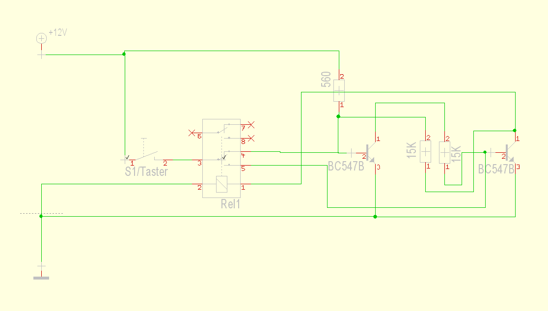

Hey Hab da noch ne Idee gehabt und zwar mit einem Flip Flop aus 2 Transistoren, das funktioniert auch aber (Schaltplan sehen) der Zustand kann nicht geändert werden weil alle Relais so gebaut sind dass zuerst der Öffener öffnet und dann erst der schliesser schliesst dass passiert aber in ms. (auch egal (-: )Das heisst einige ms gibt es nirgends ein Signal und der Relais springt dann hin und her^zwischen den beiden Zuständen. Also ist meine Frage was kann ich tun dass der zustand noch für einige ms bestehen bleibt obwohl der Relais schon zieht bzw fällt. Ich dachte da an einen Kondensator die Frage ist nur wohin damit. DANKE Mit freundlcihen Grüssen Mike
sorry der S1 Taster sollte eigentlich mit GND verbunden sein. Tschüss
#1459284
@Mike, ich würde die Schaltung noch mal überdenken, sprich korrigieren.
Upps Sorry naja hab ihn gestern schnell so hingeklatscht, ihr habt aber +/- verstanden was ich meine. Hier ist der verbesserte Schaltplan Danke
danke
Mike C. schrieb: > Das heisst einige ms gibt es nirgends ein Signal und der Relais > springt dann hin und her^zwischen den beiden Zuständen. Das "Flattern" des Relais kommt nicht davon, daß der Relaiskontakt beim Umschalten kurzzeitig keinen Kontakt hat, denn der Zustand wird ja im Flipflop gespeichert. Das Problem ist im Gegenteil, daß derselbe Tastendruck, der eben noch den Einschaltimpuls gegeben hat, durch den Umschalter im Relais auch gleich wieder den Ausschaltimpuls gibt. > Also ist meine Frage was kann ich tun dass der zustand noch für einige > ms bestehen bleibt obwohl der Relais schon zieht bzw fällt. Du willst den Zustand "Taster ist gedrückt" nicht verlängern, sondern soweit verkürzen, daß das Flipflop zwar einmal umschaltet, dann aber nicht gleich wieder zurück, auch wenn der Taster weiter gedrückt gehalten wird. > Ich dachte da an einen Kondensator die Frage ist nur wohin damit. Du kannst einen kleinen Kondensator parallel mit einem großen Widerstand zwischen den Taster und den Relaiskontakt schalten. Der Kondensator muß so dimmensioniert sein, daß der Impuls, den er durchläßt ausreicht, um das Flipflop zu kippen, er aber schon vor dem Umschalten des Relais soweit aufgeladen ist, daß die Basis des zweiten Transistors nicht gleich noch einen Rückschaltimpuls bekommt. Der Widerstand muß so groß sein, daß er alleine die Transistoren nicht umschalten kann. Evtl. mußt Du die Basiswiderstände (R2 und R3) verkleinern, um das stabil hinzubekommen.
hey danke, das mit den kondensatoren ist gut, das mit dem taster dass er gleich wieder den impuls zum z.b ausschalten gibt, ist mir erst später eingeleuchtet als ich den beitrag schon geschrieben hatte, aber das bestätigt mich noch mal. Vielen vielen Dank, du hast mir wirklich weiter geholfen. Mit freundlichen Grüssen Mike.C
