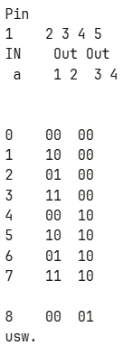

Ich benötige eine Umsetzung aus einer Spannung zB 0-5V , welche dann einen Binärcode aus 4 Bits parallel oder mehr erzeugt.Es ginge zur Not auch 2 Bits , die Sache ist halt die, das ich nicht mit Daten agieren möchte und es soll klein sein ohne viele Bauteile , da ich nie Digital unterwegs war , bekomme ich keine Selektion hin ob ein IC das erfüllen könnte . Also 1 Input (Analog) in zB 4 Output. Am Ende möchte ich erreichen das ich 2 3 oder 4 Relais ansteuern kann, und das mit einer Spannung am Eingang, wonach ich dann nach der Binär Folge jede erdenklich Kombination erhalten kann. Vielleicht oder wahrscheinlich gibt es das schon als IC ich finde diesen aber nicht weil ich die Prinzip Bezeichnung schon nicht finde. Habe jetzt Tage gesucht ,meine Suche bringt mich aber immer wieder zu ADC Wandlern welche mir eine Serielles Bitwort ausgeben oder aus diesem Digitalen Muster eine Spannung also einen DA Wandler anbietet. Mir ist klar das meine Fragestellung einfach nicht gut genug ist , die KI entsprechend auch nichts liefert.
Meine Idee :
Pin
1    2 3 4 5
IN    Out Out
 a    1 2  3 4
0    00  00
1    10  00
2    01  00
3    11  00
4    00  10
5    10  10
6    01  10
7    11  10
8    00  01
usw.
Ich Danke allen die mich weiter bringen oder sich damit beschäftigen werden

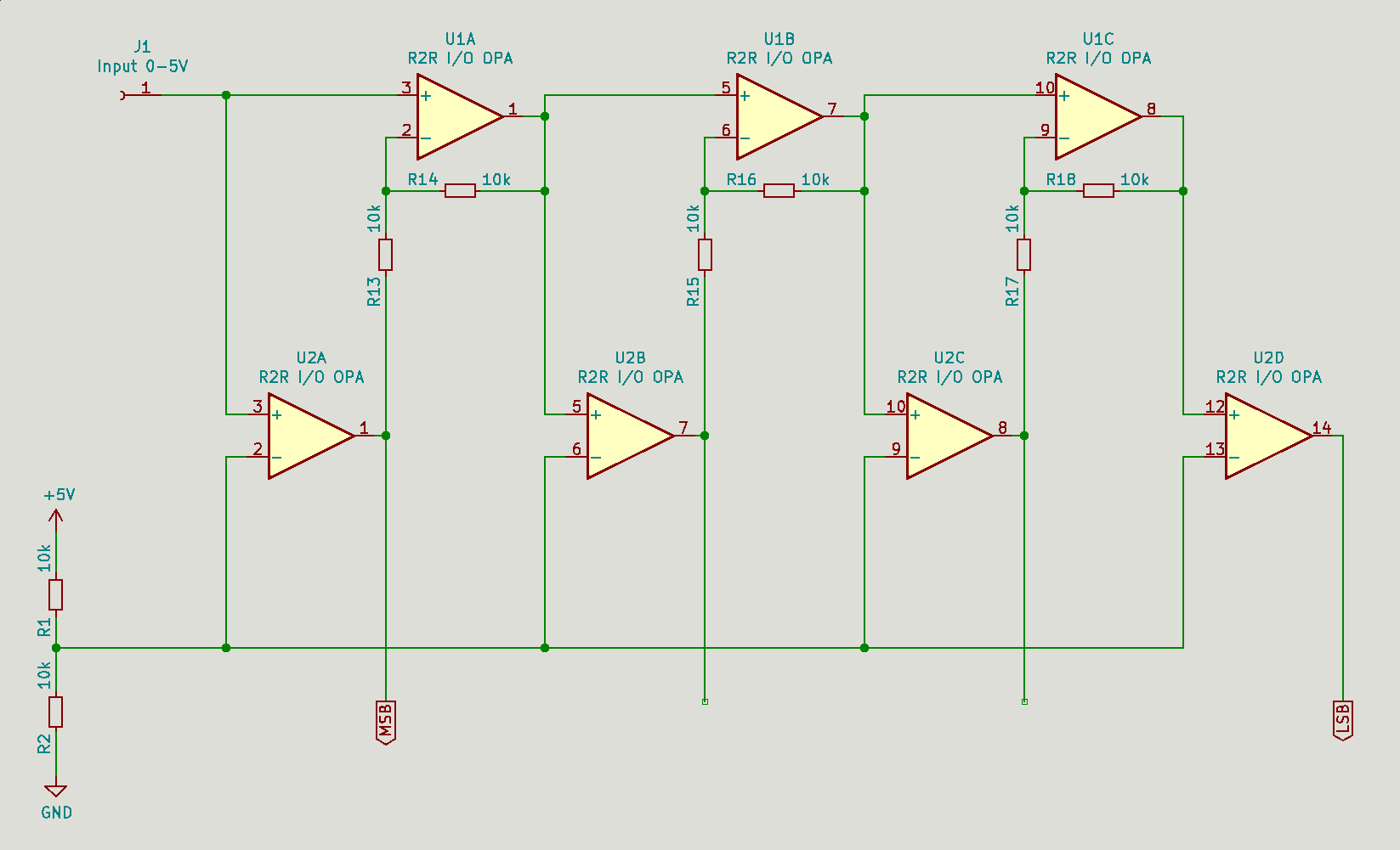

(Firma: Hobbytheoretiker) #8103814
Analog ginge das mit Fensterkomparatoren. Realisiert würde das als Operationsverstärkerfriedhof bezeichnet werden.
Daher wirst Du an einem Mikrocontroller nicht vorbei kommen.
#8103820
Das hatte ich erst auch vorschlagen wollen. Aber vermutlich - der OP drückt sich da nicht klar aus - will er nicht nur eines der maximal 4 Relais aktivieren, sondern jede Kombination. Und dafür bräuchte er einen AD-Wandler mit 4 Bit.
Das kann man zwar mit 16 (15) Komparatoren und der entsprechenden Logik aufbauen (hat man auch, in der guten alten Zeit, Flash-ADC für Videograbbing). Aber praktisch ist man da mit einem µC sehr viel besser bedient. 4 digitale IO und einen ADC dürfte so ziemlich jeder an Bord haben. Und wenn es Einsteiger-kompatibel sein soll, dann halt einen Arduino. Oder ESP. Oder RasPi pico.
Aber der OP kann ja noch nicht mal seine Problemstellung adäquat formulieren. Und damit meine ich nicht verständlich für eine KI, sondern erstmal verständlich für andere Menschen. Daß er sich noch nicht wieder gemeldet hat steigert die Lust, sich mit seiner Frage auseinanderzusetzen, auch nicht gerade.

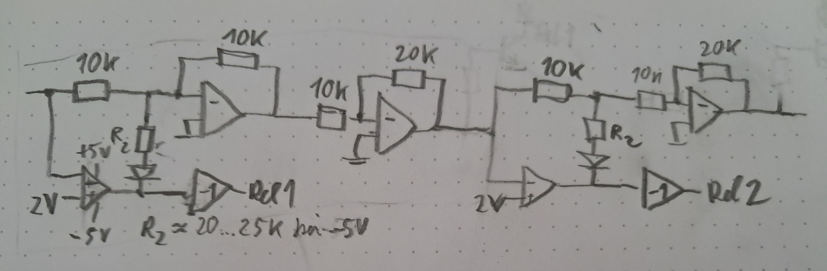

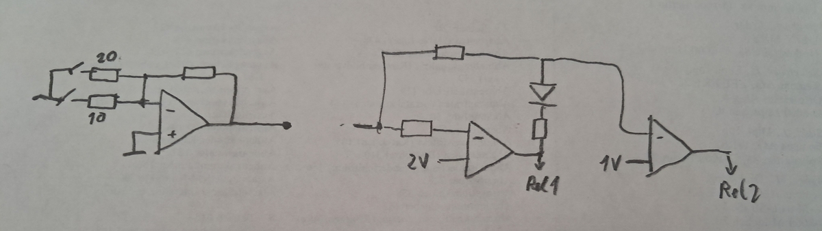

Solange die Eingangsspannung unter 2V bleibt, kommt die Eingangsspannung zum zweiten OP durch. Wenn diese ueber 2V habe, werden 2V abgezogen und die Differenz kommt beim zweiten OP an. D.h. erst ab 3V liegen wieder 1V am zweiten OP an und beide Relais ziehen an.

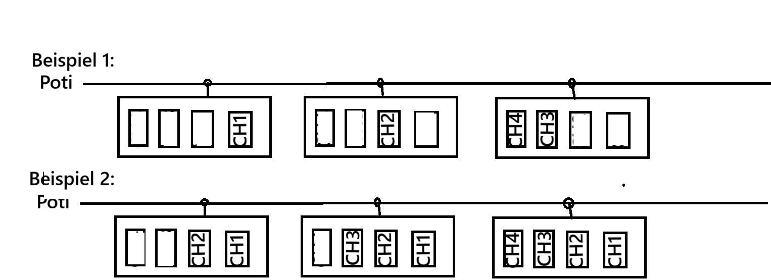

... eine Platine auf der bis zu vier Relais bestückt werden können, die an einem Draht hängt... und die Relais sich entsprechend steuern lassen
Das Relais auf CH2 als Beispiel, macht auf allen Platinen, wo es bestückt ist das selbe, sofern am selben Analogbus (Poti)...
Im ersten Beispiel ohne Doppelbelegung, im zweiten mit...wie man es gerade braucht-
Oder es ist wirklich nur eine 1:1 Nutzung angedacht, ein Poti, eine Platine...

Es gibt auch direkte Wege mit Operationsverstärkern um die Relais anzusteuern.
Dieter D. schrieb:
Anbei das Prinzip
Das geht bis drei Relais noch recht brauchbar. Aber bei vier Relais mit 16 Stufen muss die Genauigkeit besser als 10% sein.
Jobst M. schrieb:
angepasste Schaltung,
Diese Schaltung braucht nur halb so viele OPV und ist im Prinzip die nicht-invertierende Variante, die ohne symmetrische Spannungsversorgung auskommt.
