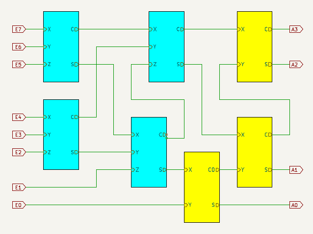

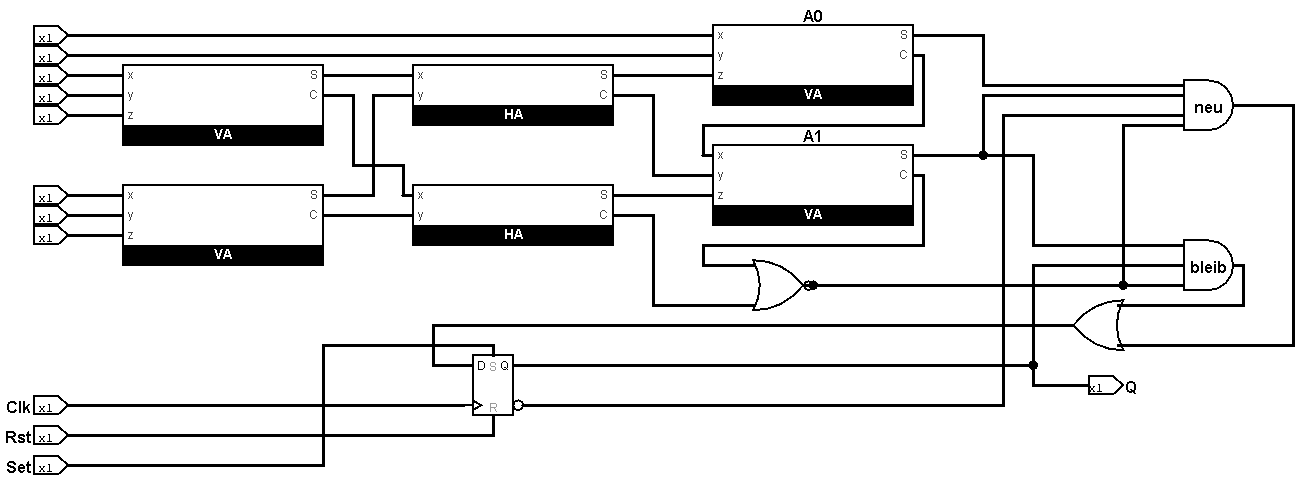

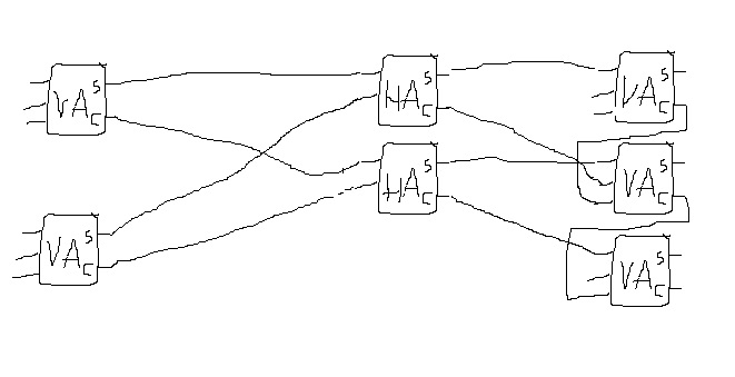

ich habe 8 Leitungen, die an oder aus sein können. Ich möchte die Anzahl
der Leitungen wissen, die "an" sind.
Bisher mache ich das mit Volladdieren, 2 erfassen die ersten 6
Leitungen. Die beiden gehen in einen 3bittigen Volladierer, an dessen
Carry In bit 0 geht Leitung sieben, dann noch einen 3bittigen VA, in den
geht der vorherige 3bit VA und ins 0bit geht noch die 8te Leitung.
Geht das mit weniger Gattern?

Ich meinte schon einzelne Gatter.

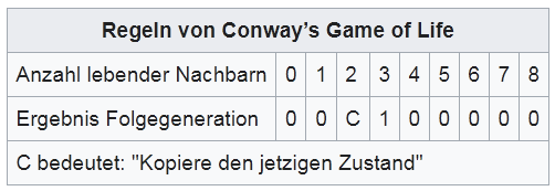

Zum Hintergrund:
Es geht um ein Logiksimulationsspiel, dort hat man einzelne Logikgatter
als Bausteine.
Ich versuche gerade, meine "Game of Life"-Zelle kompakter zu bekommen.

3 Gedanken:
Grundsätzlich ist das eine Addition. D.h. Addierer sind grundsätzlich
die richtigen Bausteine. Du kannst die Addierer baumartig anordnen, dann
kommst du zumindest am Anfang mit Halbaddierern aus, zusätzlich ist die
Wortbreite weiter unten im Baum kleiner.
Der 2. Gedanke: ein grundsätzliches Hilfsmittel für solche Logik-Fragen
ist das https://de.wikipedia.org/wiki/Karnaugh-Veitch-Diagramm.
3. Ein weiterer Google-Begriff für diese Aufgabe dürfte der Begriff
"Hamming-Gewicht" sein.

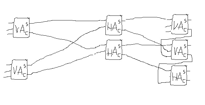

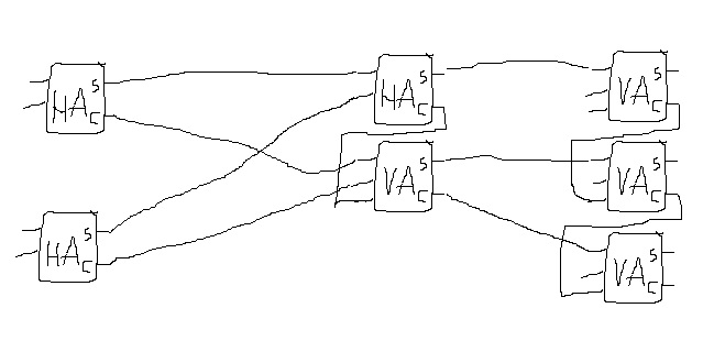

Noch eine kleine Hürde, die mir im Eingangspost entfallen ist:
Es gibt kein ODER-Gatter im Spiel. Man kann Ausgänge zwar nicht direkt
zusammenschalten, aber auf einem "Pin" zusammenführen, dann sind sie
quasi wired-Or.
Im Bildchen sind die ODER nur, weils Falstad anderd ist.
Ein Volladdierer ist also ein bischen kleiner, als er sein sollte.
8 Eingänge mit 4 Halbaddierern zusammenfassen. Die dann mit 2 2bittigen
VA zusammenfassen, die dann in nem 3bittigen VA zusammenführen.
Vier HA entsprechen etwa 2 VA (wegen dem gesparten ODER wegen wired-or),
dann 4 VA für 2 2bittige und dann 3 VA für den dreibittigen. Sind 9 VA.
Ich brauch bis jetzt 8....

von J. T. (chaoskind)
ich glaub, der erste 3bittige VA sollte 2bittig ausreichen. mit dem
Carry sinds ja 3 bit, das reicht um die maximal 2mal 3, also 6,
zusammenzufassen, die an den ersten beiden 1 bittigen VA hängen....

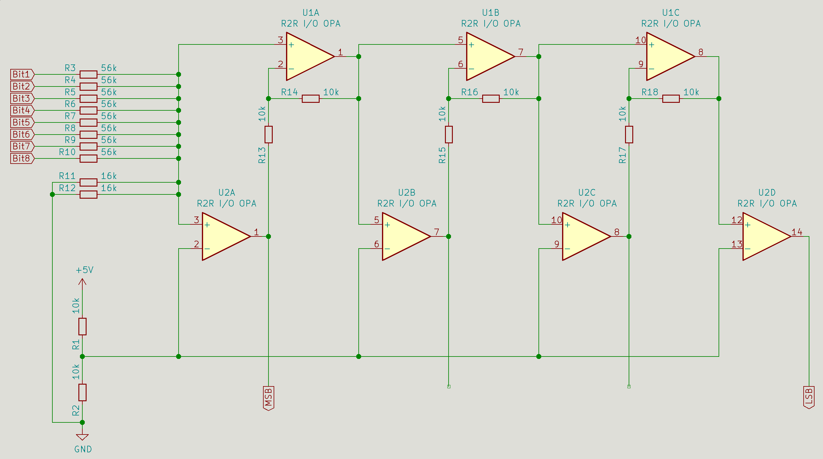

von Nemopuk (nemopuk)
Man könnte das auch analog lösen: die 8 Spannungen addieren und auf

von Helmut H. (helmuth)
d.h man muss doch nur 2 und 3 Nachbarn dekodieren:
Zelle lebt:  2 oder 3 Nachbarn bleibt, sonst stirbt sie.
Zelle leer:  bei 3 Nachbarn neue geboren.
ich hab beide Versionen implementiert. Fest verdrahtetes
Originalregelwerk und per Schalter wählbar ob nichts passiert, lebt oder
stirbt bei 0 bis 8 Nachbarn.
Also für jeweils für 0 lebt, stirbt, bleibt wie es ist, und für 1 usw.
Ich komm jetzt auf 5 VA und 2 HA
Yalu X. schrieb:
> Das Zeichnen der Schaltung erspare ich mir, ...
Da ich KiCad gerade noch offen hatte, habe ich die Schaltung doch noch
aufgemalt.
PS: Da ist eine Leitung nicht richtig verbunden. Es sollte aber trotzdem
klar sein, wo sie hingehört.
: Bearbeitet durch Moderator
ach der unten rechts langt auch als HA
von Rainer W. (rawi)
J. T. schrieb:
> Ich hab aber nur 8 Nachbarzellen
Wenn es aber darum geht, den neuen Zustand der Zentralzelle zu
bestimmen, musst du auch ihren alten Zustand mit berücksichtigen, also 9
Eingänge.
Da geht 1 Signal hinein, und 1 Signal kommt heraus. Das Ausgangssignal
ist gleich dem Eingangssignal. Wie nennt man noch einmal die komplexe
Schaltung, die diese Funktion realisiert?
da hatte noch die Carryverbindung gefehlt, so siehts nu fertig aus,
bischn andere Anordnung als bei dir, aber es kommt das gewünschte raus.

von Jobst M. (jobstens-de)
Anzahl Gatter = 0.
Vermutlich aber auch nicht nach den Spielregeln.
Die Eingänge müssen auf H (5V) oder L (0V) getrieben werden. Offene
Eingänge sind nicht zugelassen.
Jobst

von Marci W. (Gast)
Hallo Leute, hallo J. T.,
also ich würde stur eine Wahrheitstabelle aufstellen und dann z.B. mit
Quine Mc Clusky minimieren, oder was man heute so nimmt. Vermutlich gibt
es dafür tausende Tools. Da bin ich dann sicher, dass ich den minimalen
Aufwand an Gattern etc. habe. Oder ich bastel ein riesiges KV-Diagramm,
aber das wird eher unübersichtlich ;-)
Oder muss die Lösung "kreativ" gefunden/erarbeitet werden?
ciao

von Hippelhaxe (Gast)
> dann z.B. mit Quine Mc Clusky minimieren, oder was man
> heute so nimmt. Vermutlich gibt es dafür tausende Tools.
> Da bin ich dann sicher, dass ich den minimalen Aufwand
NEIN !
<Gebetsmühle>
Quine/McClusky, Karnaugh/Veitch etc. liefern minimalen
Aufwand für zweistufige Schaltnetzwerke !
Wenn man mehr Stufen (=längere Signalpfade, längere
Laufzeit) zulässt, kann es immer noch Lösungen mit
geringerem Aufwand an Gattern geben.
</Gebetsmühle>
Es ist Deiner Aufmerksamkeit sicher nicht entgangen,
dass die Lösungen von Yalu oder J.T. mehr als zwei
Stufen enthalten...

von Marci W. (Gast)
Hallo Hippelhaxe,
Hippelhaxe schrieb:
> NEIN !
> <Gebetsmühle>
OK, kann ja sein, dass ich da nicht komplett alle Details berücksichtigt
habe. Aber warum "Gebetsmühle"? Habe hier im Forum das Thema noch
nirgends gesehen. Links? Also ich bitte um Vergebung! ;-)
Verstehen tu ich es dennoch nicht: Ich kann doch, wenn mir die (realen)
Laufzeiten und damit verbundene "Fehler" egal sind, aus jeder
kombinatorischen Aufgabe eine Wahrheitstabelle erstellen, und diese dann
minimieren?! Wie viele Stufen das Netzwerk dann letztendlich hat, hängt
ja von der Realisierung ab. Kannst Du mir Links zum Thema geben?
Marci W. schrieb:
>> <Gebetsmühle>
> berücksichtigt habe. Aber warum "Gebetsmühle"?
Ein paar Beiträge weiter oben hatte ich den guten
WeKa auch schon daran erinnert, dass die üblichen
Verfahren nur bei zweistufigen Netzwerken
funktionieren...
Alles gut... war nicht böse gemeint, die "Gebetsmühle".
> mir die (realen) Laufzeiten und damit verbundene
> "Fehler" egal sind, aus jeder kombinatorischen Aufgabe
Natürlich, ja.
Wahrheitswertetabelle wird häufig der erste Schritt beim
Entwurf sein.
> und diese dann minimieren?!
Jein...nein: Vereinfachungen durch "Don't care", die sich
aus der Anwendung selbst ergeben, die berücksichtigt man
ja schon beim Aufstellen der WW-Tabelle.
Das ist aber nur ein (kleiner) Teil des Problems.
> hängt ja von der Realisierung ab.
Nee, umgekehrt: Für eine vernünftige Optimierung (Minimierung)
musst Du beim Entwurf schon wissen, welche Gatter Dir in der
realen Schaltung zur Verfügung stehen.
Triviales Beispiel: Du sollst irgend eine logische Funktion
mit drei Variablen realisieren; es sei bekannt, dass nur
8-auf-1-Multiplexer als Grundbausteine zur Verfügung stehen.
Dann bist Du mit dem Erfassen der WW-Tabelle bereits fertig;
weitere Optimierung unnötig: Ein 8-auf-1-Multiplexer kann
JEDE boolsche Funktion mit 3 Variablen darstellen, und es
ist immer EXAKT derselbe Aufwand notwendig...
Nichttriviales Beispiel: Gefordert wird ein 64bit-Paritäts-
prüfer.
Der Gatteraufwand hängt DRAMATISCH davon ab, welche Grund-
gatter erlaubt sind und wieviele Schaltungsstufen zulässig

Wieso? 8x 8=>256x1 LUTs, Ergebnis nochmal in 8=>256x1 LUT, Parität
fertig
von Marci W. (Gast)

Anbei ein Lehrbuchauszug (ISBN 0-13-082599-9) mit 'ner Implementierung
für 32 Eingangsleitungen.
Daraus sollte man eine Variante  für acht Eingänge ableiten können.
Mit diskreten NAND/XOR/ Gattergräben macht man sowas schon seit 50
Jahren nicht mehr, schliesslich hat die 74xxx serie (eingeführt 1966 !)
auch Fulladder (x80) und 2Bit-adder (x82) und 4 bit adder (x83) oder
auch 256x4bit PROM (x188).

von Jörg R. (solar77)
J. T. schrieb:
> Christoph db1uq K. schrieb:
>> Die Fragestellung der Überschrift ist also nicht lösbar.
> Wurde doch auch schon am Anfang geklärt, das es mit 3bittigem
> Volladdierer geht. Und der bringt ja praktischwerweise ein viertes Bit
> in Form des Carry Bits mit.
Du brauchst 4 Bit um binär eine 8 (die Zahl 8, nicht 8 Zustände)
darzustellen, egal wie du es nennst.
> Erzähl das den Programmierern des Spiels. Es geht immer noch nicht
> darum, irgendwas in der ReLität umzusetzen. Einfach nur Spielkrams....
Wenn du unbedingt Logikgatter nehmen musst..bitteschön. Ich würde es
tatsächlich mit einem uC plus Display lösen oder sogar mit einem Eprom,
einem 4028 und LEDs bzw. einem 4511 und einem 7-Segment-Display für die
Anzeige.
Na, du wirst uns deine Gatter-Lösung schon präsentieren, obwohl ich
nicht glaube dass es dazu kommt.
Jedenfalls glaube ich nicht dass du hier noch große Unterstützung
bekommst..für ein quasi Hirngespinst.
> Aber haut euch ruhig weiter die Köppe drüber ein,
Bestimmt nicht wegen dir.
PS: Dein „Plan“ im Eröffnungspost ist eine Frechheit, sowohl was das
Gezeichnete angeht als auch die Farbgestaltung.
PS2: Außer deinem Wimmelbild und anderer Kritzeleien erkenne ich auch
keine weitere Eigeninitiative deinerseits.
von 🍅🍅 🍅. (tomate)
Eigentlich ists ja nich so kompliziert, Wiki-Artikel mit Look-Ahead
Adder etc lesen und verstehen.
Im Prinzip nur Adder von 8x1bit.
Letzte Stelle XOR/Parität (bit 7-0)
2. Stelle XOR/Parität  (AND(bit0-1), AND(bit3-2), AND(bit5-4),
AND(bit7-6)), Quasi XOR/Parität  vom Übertrag/AND von je 2 bits
3. Stelle, die AND(bit0-1), AND(bit3-2), AND(bit5-4), AND(bit7-6)
Ergebnisse nochmal paar weise verANDen und XOR/Parität davon
....etc....

von Bradward B. (Firma: Starfleet) (ltjg_boimler)
> Die Titelzeile offeriert aber dass der TO sein eigenes Problem nicht
> verstanden hat.
"Sei helle, mach Tabelle" (siehe Anhang aus WP)
Mit der simplen Darstellung der zugrundeliegenden Regel von Conway's
Game of Life in einer Tabelle wird sofort klar, das hier 9 Fälle
durchzunummieren sind und damit ein dreistellige Binär-Index (n = 2³ =
8) nicht ausreichend ist.

Ja, das schreibt der der TO in
Beitrag "Re: 8 mal 1bit zu einmal 3bit zusammenfassen".
OK, ist wahrscheinlich nicht das Einzige "Game of Life" - aber aus dem
Context eine schlüssige Intepretation.
Acht Leitungen - acht Nachbarn; entweder an oder aus - Nachbarzelle lebt
oder lebt nicht. Anzahl der Nachbarzellen bestimmt Zustand im nächsten
So?
TO wollte aber nicht nur Originalregeln.
BTW, in https://www.mikrocontroller.net/attachment/677622/Acht2.png
sollte man m.E. den Eingang 'z' mit "Carry_in" bezeichnen. Da ja schon
am Ausgang ein C für Carry_out" vorkommt und nicht S[umme](0) und
Jörg R. schrieb:
> Vermutlich fehlt es dir allerdings an Leseverständnis, denn der TO macht
> nur ein Gedankenspiel. Daher spielt es überhaupt keine Rolle welche
> Chips er hat und welche nicht.
Immer noch nicht verstanden? Es ist ein "Problem" aus einer virtuellen
Welt. Und diese Welt gibt halt vor, welche Chips ich habe.
Das Problem war ja auch schon gelöst, als ich die Frage stellte, denn
die Frage war ja "geht es mit weniger Gattern?" und nicht "wie kann ich
das Problem überhaupt lösen?".
> verstanden hat.
Das eigene Problem war nicht nur verstanden, es war sogar gelöst. Und es
wurde nun auchehrfach erklärt, das die "3er Verwirrung" vom Carrybit
kam...
> In dem "Schaltplan" des TO sieht man nur Logik, keine Taktung.
Die Taktung findet an anderer Stelle statt. Die Auswertung, wie viele
Nachbarzellen lebendig/tot sind, ist ja nur ein Teil einer Game of Life
Zelle.
> Was hat das jetzt mit der Aufgabe zu tun?
Weil die (selbstegestellte) "Aufgabe" lautet: Baue eine Zelle des Game
of Life aus Logikgattern und vervielfältige sie zu einem Spielfeld.

Analog wäre auch interessant. Mit 2 Komparatoren (VCC * 3/8 und VCC *
2/8) müsste man eigentlich eine Zelle auswerten können, indem man die
umliegenden Zellen über Widerstände verbindet.

Dann lieber mit OpAmps die Zellen aufaddieren.
Wie gesagt, in der echten Welt sind die Möglichkeiten sicher vielfältig,
in dieser speziellen simulierten Welt geht das alles aber nicht....
Michael H. schrieb:
> 74HC148
An Prioritätsdencoder hatte ich auch gedacht, aber die zählen nicht die
J. T. schrieb:
